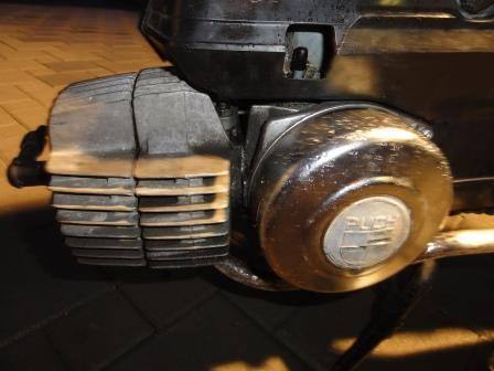

gluglu81 hat geschrieben:was ist den bitte ein Hollandzylinder für Puch?
Kannst du den mal zeigen? Evtl. Foto oder Beispielbild?
Wie soll ich sagen... Es gibt ja die Österreicher Zylinder(siehe Bild).
Die Holland Zylinder sehen genau gleich aus haben aber einen kleineren Einlass und werden mit einer
10mm Stutze gefahren. Welcher Vergaser auf den 10er Stutzen original draufkommt weiss ich auch nicht.
Ich habe jetzt einen Ori 12mm Vergaser dran. :?
