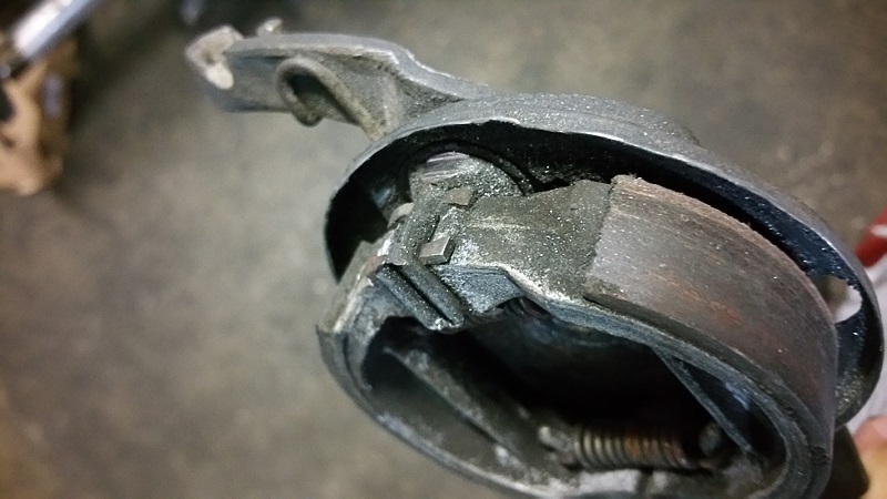

:O.O Das habe ich gestern schon befürchtet, wollte aber nicht glauben, dass jemand ein Rillenkugellager derartig masakriert....
Ich könnte mir vorstellen, dass die Achse ebenfalls hinüber ist.
Re: Hinterrad hat spiel
Nicht nur die Achse mein lieber Freund, nicht nur die Achse... Ich gehe davon aus dass die Nabe vorallem die Bremstrommel, Bremsteller & Beläge durch den Schieflauf so verwürgt sind dass da sehr viel kaputt ist. Evtl noch Schwinge.

überall hat es schleifspuren :? :?
Fahr schneller als der tod dich fängt.
Alles voll Spähne. Sagt ja wohl alles.
gut putzen und fetten .. :^^
... einfachste Lösung: hol dir auf Ricardo ein neues Rad
bilder sind ja gut und recht, das hilft sicherlich.
aber schlussendlich hast du dein eigenes Material vor der Nase und mit etwas Hirnschmalz solltest du da schnell drauf kommen wo was in Mitleidenschaft gezogen wurde oder nicht.
worauf achten:
ist die Welle noch ganz? ist sie noch gerade? Gewinde noch ganz?
Lageraufnahme auch noch gut oder hats da auch schon (zuviel) spiel?
Lagersitz noch ganz? oder wackelt das Lager im Lagersitz? (das wäre vermutlich das Todesurteil)
ist der Bremssteller vielleicht verzogen? das hatte ich auch schon.
und ist den sonst alles komplett oder fehlte da schon was? hast du dir die Explosionszeichnung mal angeschaut?
zb. gehört zwischen die Lager eine Distanzhülse.
Ein Foto vom ganzen Geraffel hätte auch schon von Anfang an beantwortet was du für ein Lager hast bzw hattest. Das sieht man zb. der Welle gleich an.
