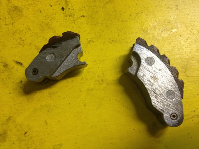

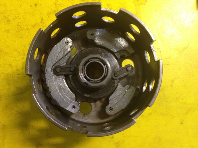

Die untenstehenden Bilder stammen aus einem neuen Beta 521 Motor der regelmässig überdreht wurde. Nach 3 Monaten hatte das Getriebe Totalschaden. Ists das wert?? Schau dir die Bilder an, und stell dir vor das zeigt dir der Mech in gegenward Deines Vaters. Ich sag dir was ich dann sage: Sorry, frisiert, Garantie abgelehnt und dann kommt die Rechnung.

- Kupplung Beta 2. Gang.jpg (45.57 KiB) 1851 mal betrachtet
- Kupplung Beta.jpg (47.47 KiB) 1851 mal betrachtet

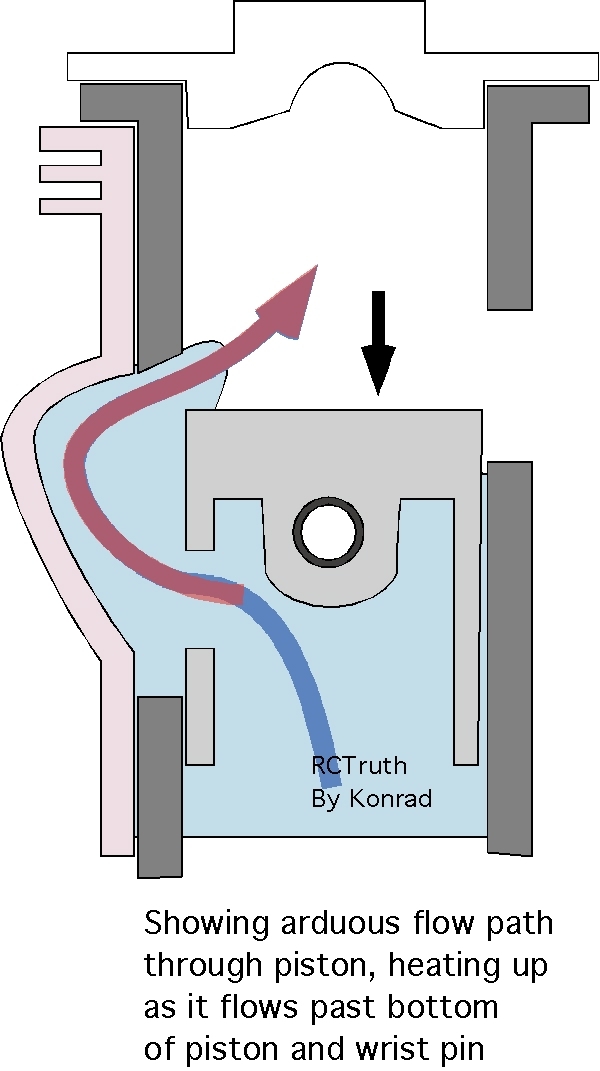

Das stimmt, die Zylinder haben einen Boostport auf der oberen Seite, wo bei anderen Zylindern der Einlass sitzt.
Habe hier eine Zeichnung gefunden, wie dies funktionieren soll: https://www.google.ch/search?q=boostpor ... 600%3B1071" onclick="window.open(this.href);return false;
Kann das wirklich so viel bringen?
Es wäre sehr hilfreich, wenn Kolbenhobler ein Foto eines optimierten Kolbens einstellen könnte.
Abmessungen, wie gross und wo genau das Loch gebohrt werden muss, wären ebenfalls sehr dienlich.

Welche Zeichnung? bei mir geht mit deinem link eine Google-Bildersuche uf
