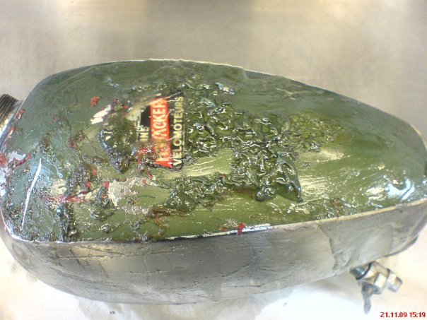

Bei den Puch-Tanks (X30) hat es ja nur oben eine Chromstelle, aber der Tank musste ja mal ganz verchromt sein.
Kann man jetzt mit Abbeize oder Ablauge den Lack entfernen so dass der ganze Tank jetzt chromig ist?
Hat das schon mal jemand gemacht?
Pony 503 gt
Beiträge: 1144
Wohnort: SG Toggenburg
Beitrag von Pony 503 gt »
Der Chrom wird unter dem Lack angeschliffen sein wenn das ganze gut lackiert worden ist, dass der Lack auch sicher auf dem Chrom hält, sieht dementsprechend nicht sehr schön aus.

Habe das ganze mal vor Jahren bei meiner Allegro-Restauration gewagt.
Wollte den Tank zum lackieren geben, habe mich dann aber entschlossen, den Tank blank zu lassen.
Die Chromschicht ist einfach matt-geschliffen, was mir eigentlich auch sehr gut gefällt. Hier ein paar Bilder:
Spoiler für Tank beim Ablaugen:
Spoiler für Blanker Tank, Ansicht oben:

habe das ganze bei meinem bonanza tank gemacht,gleich wie 2_Stroker, und wenn man keine lust mehr auf Chrom hat einfach abkleben und lackieren …. :prost
