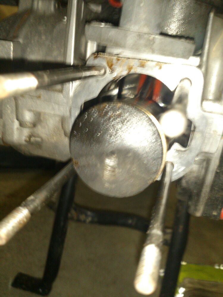

Ich bin heute mit meinem Möff in einen Laden gefahren.
Plötzlich, bei bergab fahren machte es einen kleinen Ruck, ich fuhr auf die Seite und sah nach was passiert ist.
Ich hatte noch vollen Tank und der Chok war daussen (habe ihn ein bisschen aus den Schützern rausgebaut das ich ihn manuell rein und raus tun kann)
Auf jedenfall bin ich dann Weitergefahren. Da mein Möff ein 11 Ritzel, Rennkurbelwelle und 49 ccm3 Österreicher Kolben hat, ist es extrem kräftig.
Also merkte ich den Unterschied sofort. Es hatte keine Kraft mehr...
Als ich dann bei uns im Quartier einen steilen Hoger rauffuhr wurde es langsamer und langsamer und stellte dann schlussendlich ab :|
Ich sah nach und der Kolben und Zylinder rauchte nur noch. Es ging auch nicht wieder an.
Habe es aber zuvor, als ich Zuhause abfuhr, es ein bisschen eingewärmt und als es Bergab ging immer bisschen Gas gegeben (das es schmiert und nicht anfrisst )

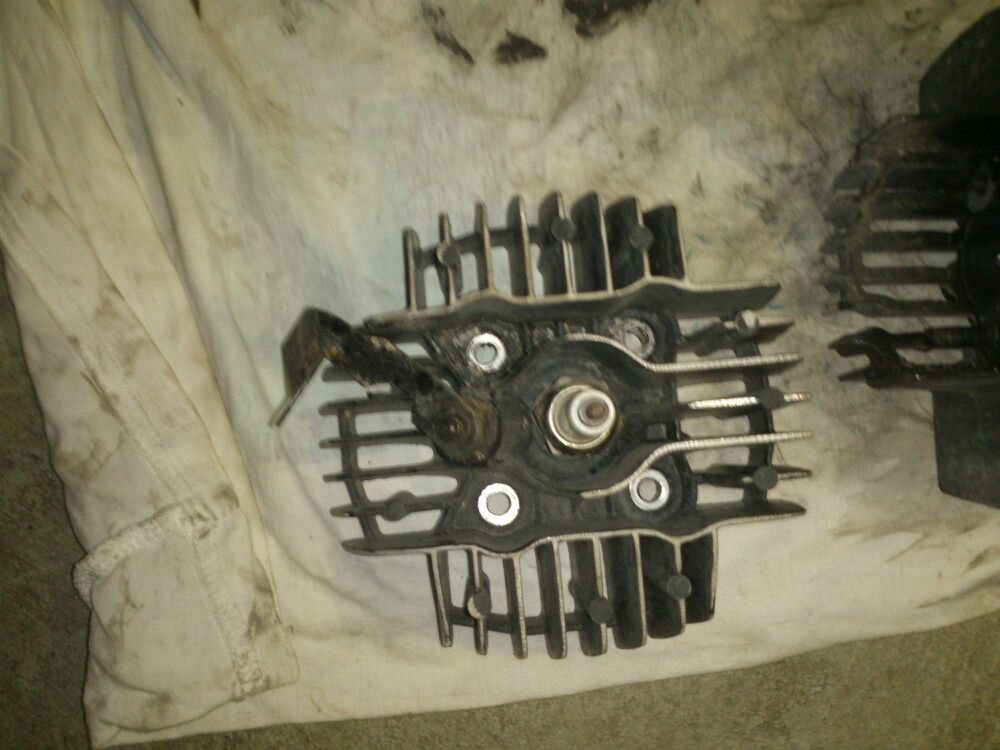

Habe dann Zuhause denn , Zylinder, Kopf und Auspuff runtergenommen und nachgesehen.
Mir ist nur etwas aufgefallen. Es hat zuvorderst am Kolben kleine Kerben.....
Ist das ein Problem und an was kann es sonst noch liegen ?
Die Kolbenringe sind soweit auch gut (haben ein kleines Spiel natürlich bei offenen Zylinder)
Danke im Voraus für die Antworten :)

Fotos vom Zylinder und Kolben wären Hilfreich.
Die aktuellen Kompressionswerte kalt & heiss ebenso.
Wenn dort wirklich alles ok ist (bin mir da nach Deinem beschireb alles andere als sicher) muss man wohl richtung Kupplung evtl Zündung weitersehen.

da war der Fotograph wohl nicht ganz nüchtern... oder ist nur meine Brille so dreckig? ;-)

gluglu81 hat geschrieben:da war der Fotograph wohl nicht ganz nüchtern... oder ist nur meine Brille so dreckig? ;-)
Wohl das Erste :) Mache bitte noch bessere Fotos und auch von verschiedenen Perspektiven. So erkennt man nur, dass das Zeugs dreckig ist. :?

Habe jetzt rausgefunden warum...
Es hat mir so ein Id*ot mir in der Schule die Klemme von dem Dekrompressor Ventil rausgezogen. :cens:
Nun ist das Ventil in den Brennraum gelant und hat jetzt ca. seit einer Woche auf dem Kolben aufgestossen :confused:
Würde ihn gerne Anzeigen aber ja, will nun mal nicht so sein :nein:
Muss mir nun einen neuen Dekompressor fur 14.50 Fr. kaufen :sad2:
