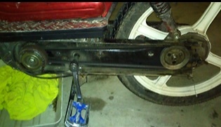

kannst du schon machen (wahrscheinlich, wenn die aufnahmen stimmen...) aber schau die beiden bilder an... du gewinnst dadurch keine kraft, sondern alleine endgeschwindigkeit ;)
hau lieber wie schon eben gesagt den ganzen scheiss unterteil rüber... oder probiers mal mit dem zyliwechsel...
Re: Übersetzungs Umbau (Wechsel)
ganzes rad inkl vario (vorderteil) auf deins übernehmen, am einfachsten
