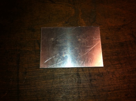

was ihr braucht:
- passendes Aluminiumstück in der benötigten Dicke

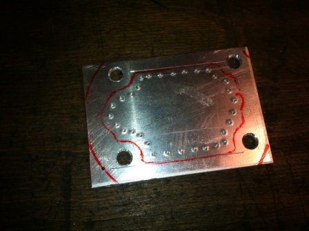

Schritt 1:
- Zylinderfussdichtung auf das Alu legen und die Umrisse mit dem Filzstift anzeichnen.
- nach der Meinung von Nockenwelle, einem absoluten Profi & Experten ( :roll: ) ist es Blödsinn, die Form der Zylinderfussdichtung zu übernehmen. Am Besten schickt ihr ihm ne PM und fragt ihn, wie ihr die Form machen sollt.
- auf der Innenseite mit Augenmass körnern

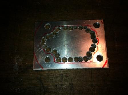

Re: Homemade Spacer - Hubplatte
Schritt 2:
- mit dem 6,5mm Bohrer die Löcher bohren

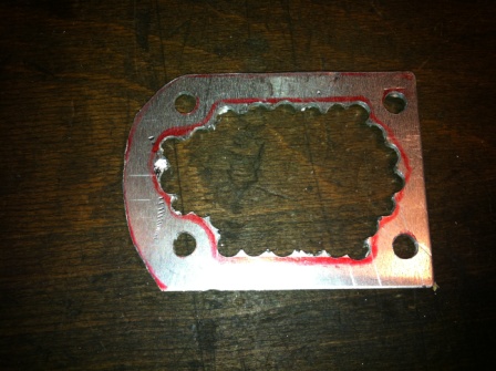

Schritt 3:
- mit dem kleinen Seitenschneider die Stege zwischen den Löchern ausbrechen/durchscheiden und das mittler Stück rausbrechen
Zuletzt geändert von Bikeman am Sa 17. Mär 2012, 20:02, insgesamt 1-mal geändert.
Schritt 4:
- mit den Feilen das ausgebrochene Loch verputzen

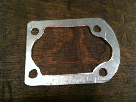

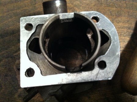

Schritt 5:
- kontrollieren, das der Spacer auf das Gehäuse und den Zylinder passt und die Überströmkanäle schön frei sind.
Schritt 5:
- alles montieren und probefahren .. 8) 8)
