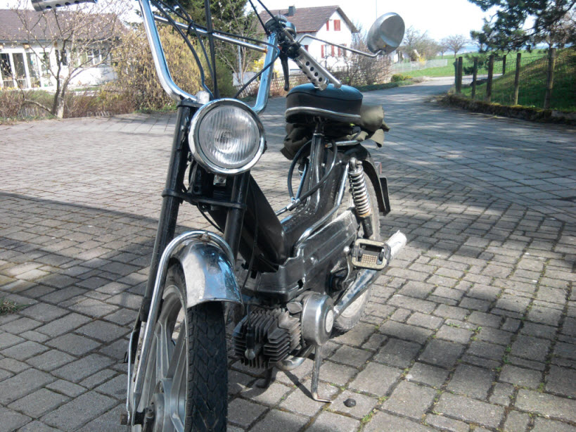

Moin ich will mein Supermaxi neu lakieren. Das Projekt soll nächstes Wochenende beginnen aber davor brauch ich ein paar Antworten:
1. Auf was muss ich beim Farbkauf achten. Hab mir mal ne Schwarzmatt Dose gekauft. Die Farbe war wie ein Film auf der Grundierung. Man konnte sie abziehen...
2. Bei welchen Teilen lohnt sich das abschrauben oder was soll ich abdecken -kleben? (Pedalen, Motor...)

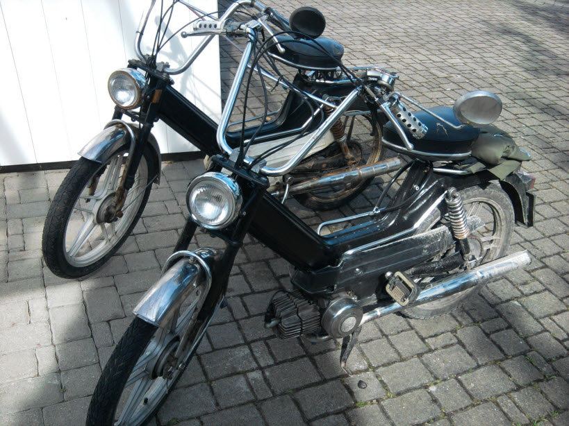

Die Bilder sind etwas älter. Hab nun nen 2-Sitz Sattel und keinen Gepäcksträger damit ich ganz hinten sitzen kann. Dann noch eine Schwarzmatt lackierung (keine Glanz wie auf dem Bild) und das Mofa ist sauberer^^
Auf dem Bild unten wird nur das Vordere lackiert.
Ach und da ich dann sowieso schon am schrauben bin: Kann mir wer ne genaue Anleitung posten um die Plombe herauszunehmen. (Ziehen ist mir zu riskant, gibts da nen anderen Weg?) Und wo befindet sich das Ding eigentlich. Man sieht überall den Zylinder aber wenn ich in meinen Guck ist da nix drin. Ich kann vom Einlass (also dort wo der Vergaser angeschraubt wird) bis zum Auslass (Dort wo der Auspuff rankommt) durchgucken :S
Würde mich freuen wenn mein Projekt ein paar verfolgen und mir Tipps geben. Es werden bestimmt noch ein paar Fragen meinerseits auftauchen.
