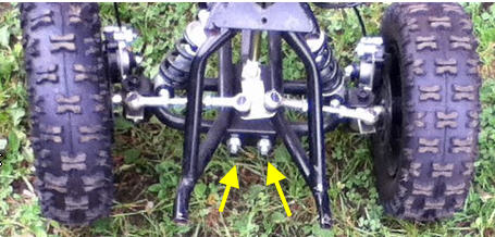

hab mir jetzt nen sattel von ner MBK x-limit gekauft, sollte noch diese woche kommen.
hat jemand ne idee wie ich ne halterung für den machen könnte ?
hab auch noch probiert die stossdämpfer in der front zu montieren, dabei ist mir aufgefallen das die lenkstangen sich nicht der federung anpassen !? die sollten ja wenn das rad einfedert mit nach oben gehen, tun sie aber nicht, sie sollten eigentlich, aber sie bewegen sich nicht ?!
bubu
Beiträge: 717
Wohnort: 4322
Re: Pocketquad Projekt
Beitrag von bubu »
bin nicht sicher, aber ist bei den Pfeilen der Drehpunkt? Wenn ja sind die zu fest angezogen. Wenn nein hast du eine Starrachse.... :o
samy01
Beiträge: 3957
Wohnort: Wallis
Beitrag von samy01 »
ja das sind die drehpunkte, demfall löse ich dort mal.
