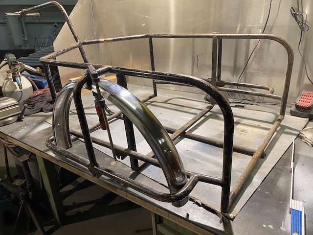

Auch mir war ein bisschen langweilig in dieser kalten Jahreszeit.
Inspiriert durch zwei Projekte die ich im Internet gefunden habe (Mofakult und Sigg), habe ich mir selber einen Anhänger zugelegt.

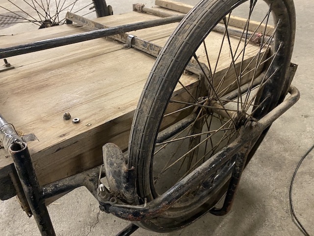

Nachdem ich nun einen 'ersteigert' habe, geht es an die Arbeit.
Zuerst alles abschrauben und schauen, was noch verwendet werden kann.
Ich hatte diverse Ideen, was ich alles machen wollte (dazu später mehr)
Schnell war klar, dass ich nur den Rahmen behalten würde.

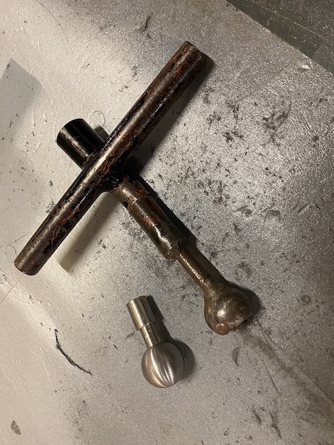

Die Kupplungskugel musste ich ersetzten, die Alte war nicht mehr Verkehrssicher.
Die Räder wurden dazumal einfach mit Pinsel angemalt/übermalt. Da auch die Speichennippel übermalt wurden und zum Teil nicht mehr gelöst werden konnten, entschied ich mich neue Räder zu organisieren. Vermutlich auch die kostengünstigere Variante. Fündig wurde ich in einem Shop mit Zubehör für alte DDR-Anhänger. Also bestellen und warten.
Update folgt.....

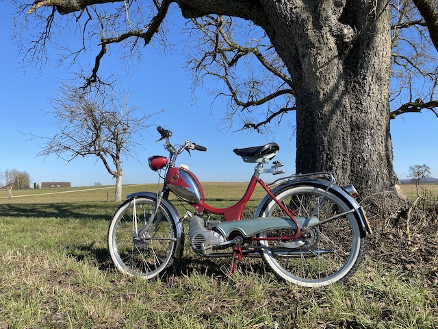

hier unser Möfi. Farbtechnisch habe ich nichts gemacht. Ist alles noch so, wie ich es gekauft habe. Das Rot ist sicher original.
Bei den Seitenschürzen bin ich mir nicht sicher, ich finde es passt noch so.

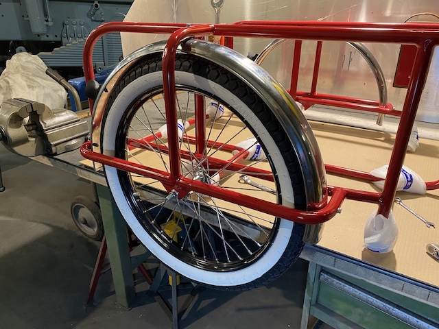

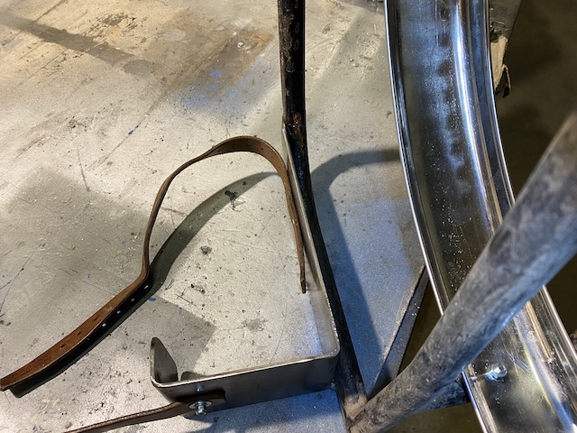

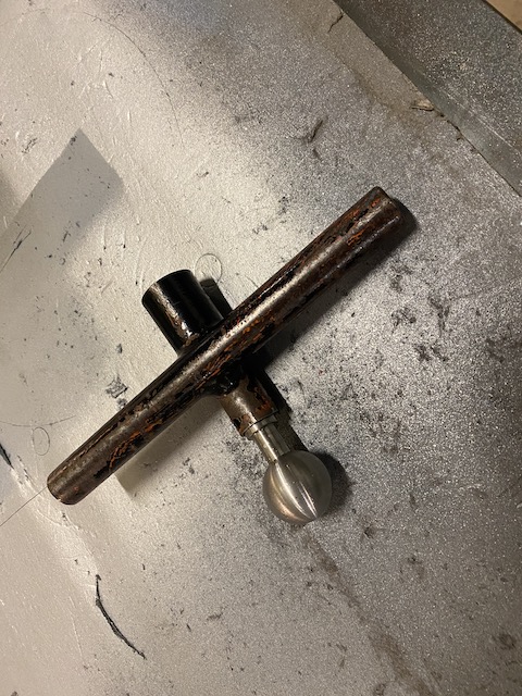

so Räder sind montiert. Die Achsen musste ich austauschen, da sie zu kurz waren.
Noch ein spezielles Gadget angeschweisst
Auflösung folgt dann....
Der Rahmen geht jetzt zum Strahlen und Pulverbeschichten.
Jetzt kann ich mich dem Holzboden widmen. Auch da habe ich mir ein paar Sachen überlegt

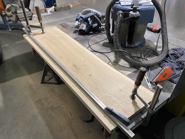

So, nun bin ich ein gutes Stück weitergekommen.
Für den Boden habe ich mich für Eichenholz entschieden.
Ich habe die Bretter in Streifen geschnitten und auf die gewünschten Masse hobeln lassen.
Danach habe ich die Bretter verleimt und gegen das Durchbiegen mit zwei Streben verstärkt.
Um die Ladung auch ordentlich sichern zu können, habe ich eine Airlineschiene eingefräst
Man will ja nicht, dass der Sheriff etwas zu reklamieren hat
Das letzt Bild zeigt den schon fast fertigen Holzboden. Hinten wird es offen bleiben. Die Seiten und Front werden noch angepasst/gekürzt.
als nächstes folgt dann der Zusammenbau Rahmen und Holzboden

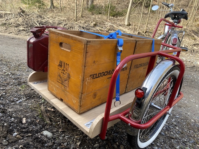

Weiter geht es mit dem Anhänger.
Rahmen ist vom Pulverbeschichten zurückgekommen.
Räder, Schutzbleche und Zubehör montiert.
Holzboden eingepasst und ebenfalls montiert.
Bilder vom fertigen Projekt folgen

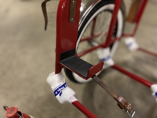

- IMG_9180.JPG (105.02 KiB) 3148 mal betrachtet
- IMG_9186.JPG (157.81 KiB) 3148 mal betrachtet
- IMG_9193.JPG (53.39 KiB) 3148 mal betrachtet

so, nun habe ich den Anhänger fertig montiert und eine Probefahrt gemacht.
Fährt sich als Gespann super
Mir war wichtig, dass er mit dem Töffli eine gute Einheit bildet. Aus meiner Sicht ist es mir gelungen.
Ich bin auf jeden Fall zufrieden.
So lässt es sich bequem und mit Stil entsorgen
mission completed
mission completed
