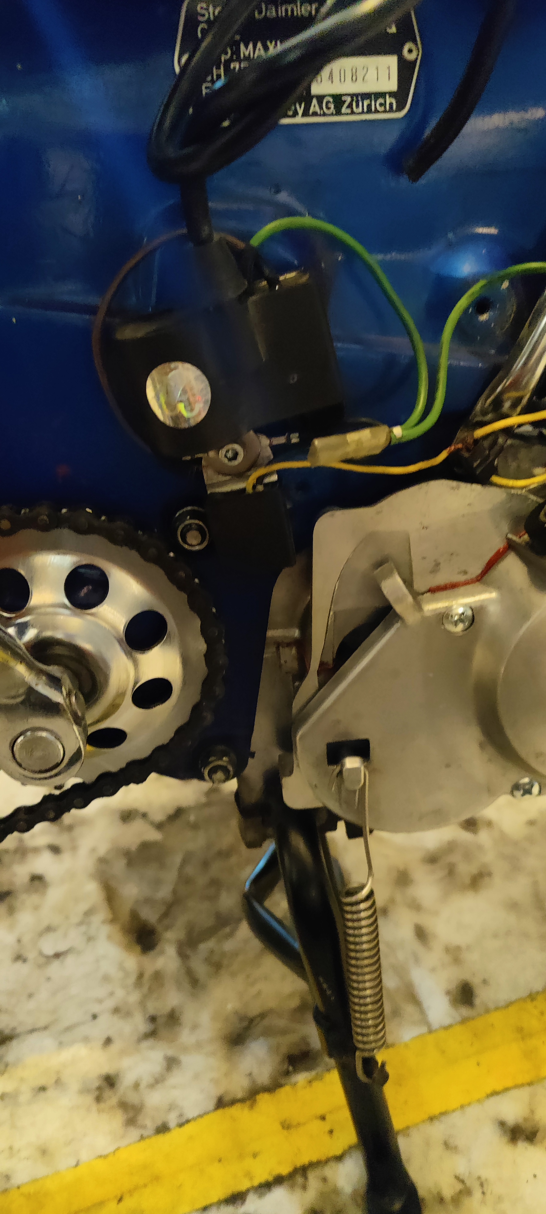

Kerzenstecker hatte ich von Anfang an gewechselt hehe. Aber was mir noch aufgefallen ist.. Wenn man die Zündung für linksdrehend kauft hat man eine andere Zündspule wie für rechtsdrehend... Kann das Probleme geben auch wenn man dann auf dem E50 das Polrad für rechtsdrehende Motor einbaut?

Also, ich habe mal kurz die Zündung vom anderen Mofa genommen, die VEC. Die Leistungsentfaltung wurde besser damit, habe die Zündung nur grob eingestellt. Nun ist halt die Frage weshalb meine CDI nicht au so super mitmacht..
Kerzenstecker habe ich einen NGK in blau aus Gummi..
Kabel das originale das dabei war so viel mir ist.. Massentechnisch denke ich das es gut ist, siehe Bilder..
Oder dürfe das noch besser sein?
