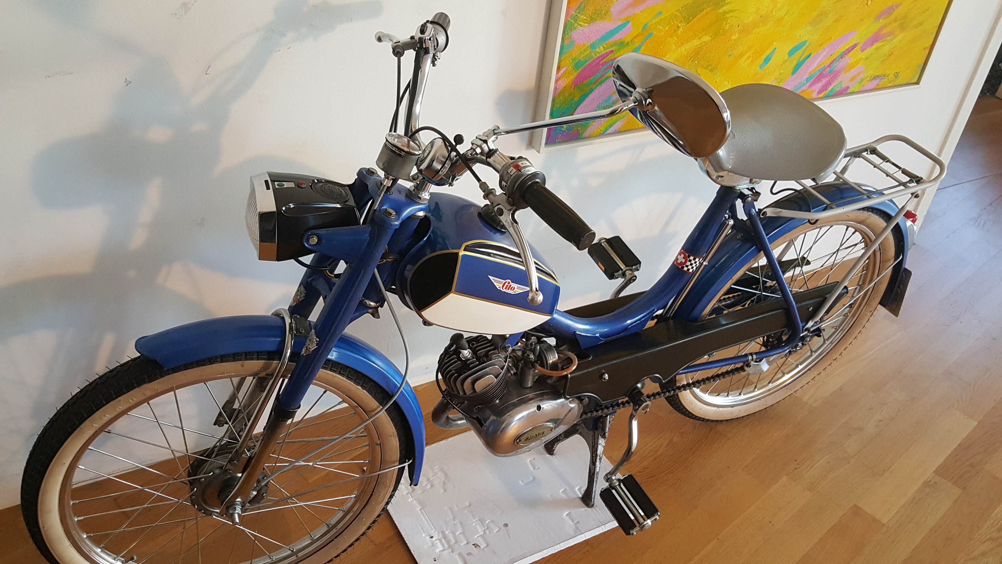

Re: Cilo 2 gang hg
Der Tank ist fertig und montiert.
Ich finde er sieht super aus.
- 20200105_142130.jpg (1.67 MiB) 4375 mal betrachtet
- 20200105_142008.jpg (1.63 MiB) 4375 mal betrachtet
- Scharminator
- Beiträge: 98
- Registriert: Mi 28. Jun 2017, 08:06
- Wohnort: Schwellbrunn
Re: Cilo 2 gang hg
Sieht aus wie aus dem Laden!
Großen Respekt an den Schrauber und Maler.
Was mich ein bisschen stört ist der Tacho.
Gehört der nicht in die Lampe?
Aber eben ich bin wirklich kein Cilo dt Kenner.
