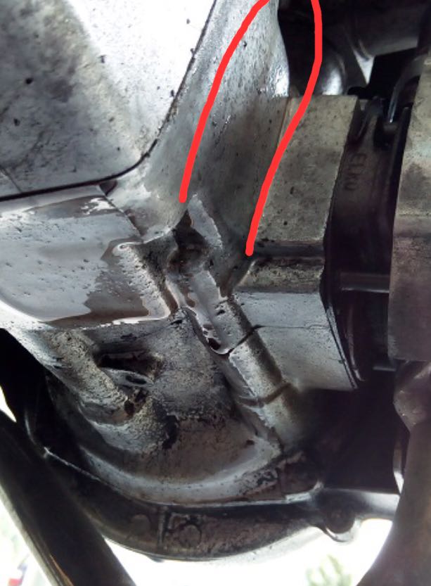

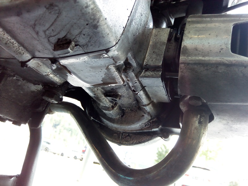

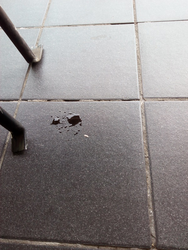

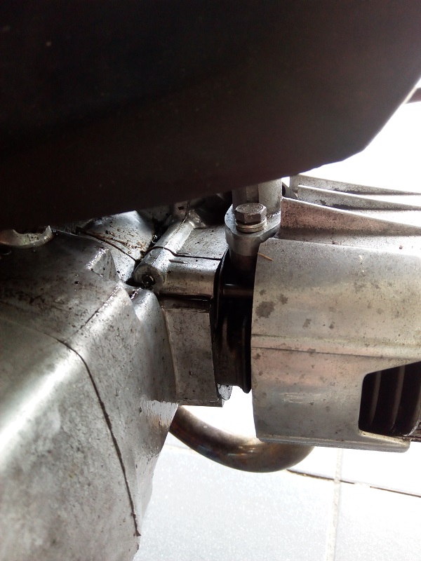

ich hab da ein Problem: Wies der Titel schon sagt, tropft Öl aus meinem Motorblock (siehe Bilder)
Das passiert aber nur nach dem es (ca. länger als 10min.) gefahren wurde, wenn es dann steht, tropft es nach einer Weile nicht mehr.
Was könnte das sein?

Drunterliegen ... sauber putzen .. gucken wo‘s raustropft
puchracer hat geschrieben:... Die Dichtung vom Motorblock wurde ausgewechselt, also an der kann es nicht liegen.
... was zu beweisen ist
Ist das ne Oelspur? Kommt‘s von oben?
Re: Tropfendes Öl Puch X30
Es gibt ja mehrere Stellen wo es undicht sein kann... die Erklährung dafür warum es nur temporär undicht ist hast du... und wo es undicht ist musst du suchen.
Neue dichtung bedeutet nicht das es dicht ist. Wenn die Dichtfläche nicht eben ist, dann hast zb. genau den Effekt.
Also Deckel nochmal runter =Deckeldichtung, nicht motorgehäusedichtung...
Dichtfläche peinlich genau inspizieren und neue Dichtung verbauen.
Ne andere option gibts nicht...
Und wenns nicht die deckeldichtung oder ölablassschraubendichtung ist... dann hast ne Menge arbeit vor dir wegen diesem Tröpfchen.

Schau mal GENAU an welcher stelle es tropft.
Dann kannst du entscheiden ob der Aufwand sich wegen des tröpfchens lohnt.

Das problem ist, dass es erst richtig anfängt wenn er so richtig warmgefahren ist. und dann ist er heiss :geek:
Aber danke für deine Bemühungen.
Ich war jetzt bei nem mech, der Getriebedeckel wurde weggenommen, also ganzes öl raus (war schwarz, nicht mehr rot) Mit Reiniger saubergespritzt, neue Dichtung, so Dichtkleberzeux und neues Öl.
Mal schauen obs was gebracht hat...
Wegen dem Klippern: Morgen wird mal der Zylinder entfernt und der Kolben angeschaut, hab das Gefühl, das könnte auch vom Kolben kommen -->Kolbenbolzen spiel wenn warm? Kolbenspiel?
Eine neue Kerze wurde auch genommen, alte hatte fast 1mm schwarzen belag rundherum... Dann hab ich noch schlechtes gemisch drin und ja.... Zündaussetzer keine mehr gehört, Zündung wird morgen trotzdem nochmals eingestellt.
