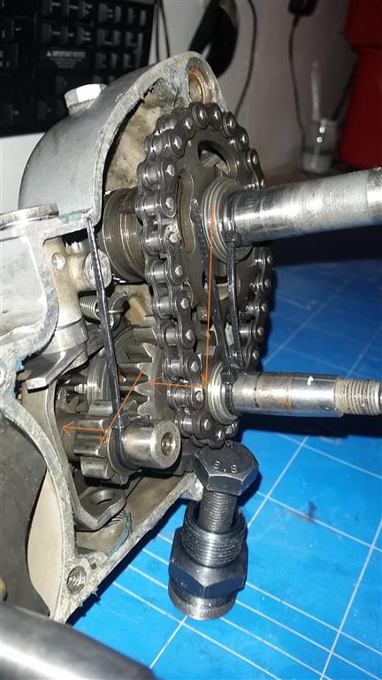

Kennt sich da einer aus? Ich hab ein Sachs 50MC Motor (der mit der schrägen Flanke am Zylinderfuss) habe den so halbzerlegt erhalten und revidiert... Irgendwie passt da aber die Tretwelle nicht so ganz zum Motor, bzw. der Kraftfluss beim treten ist falsch.
Trampen im neutral geht nicht, dreht leer... ich muss entweder in den 1 oder 2 gang schalten um das Möfi mit den Pedalen zu bewegen und dabei natürlich die Kupplung gezogen halten, sonst würde der Motor mitdrehen.
ich hab mal den Kraftfluss auf dem Bild eingezeichnet. Was mich irritiert, ist, dass der Kraftfluss vom kleinen Kettenrad direkt auf das 1. Gangrad übertragen wird. Müsste nicht damit die Getriebewelle angetrieben werden?? :roll:
Jetzt mit Bild :schweiz
Kraftfluss_tretwelle (Medium).jpg (66.29 KiB) 756 mal betrachtet

kartoffelsalat hat geschrieben:ich hab mal den Kraftfluss auf dem Bild eingezeichnet.
Auf welchem Bild?

Alles korrekt so. Im Neutral kannst nicht treten. Der Gang muss drinnen sein. Um die Kupplung zu artetieren hast am Kupplungsgriff diese Klammer. Passt so aber arbeite sauber und miss alles perfekt ein.

bist du ganz sicher? ich habe einen anderen Sachs 50 Motor hier, und wenn ich an der Pedalwelle drehe, dreht das Ritzel auch im neutralen gang mit... :roll:

Nee ich hab bloss eine Münze geworfen und danach irgend ein Blödsinn geschrieben... :lol:
Dann schau mal den Auzug aus dem Werkshandbuch an. Und wenns mir denn immernoch nicht glaubst dann lass es eben sein.
Und jetzt überleg mal ganz scharf weshlb das beim anderen Motor so sein könnte. Überlege ganz gut. Da musst jetzt selber draufkommen.

was soll denn deiner Meinung nach der Grund sein? Ich verstehs nicht. Deshalb frage ich hier. Die alternative wäre den 2. motor zu öffnen um nachzuschauen... Wär aber schöner wenns ohne ginge...
