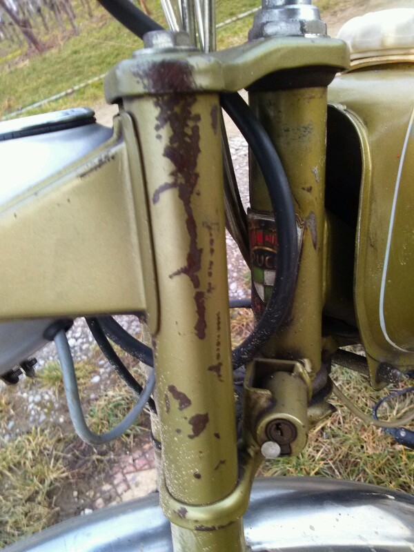

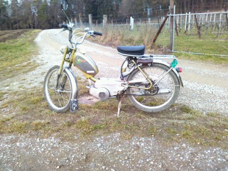

Hier noch einige Bilder:
- IMG_20160127_165649-800x600.jpg (113.76 KiB) 8217 mal betrachtet
- IMG_20160127_165733-800x600.jpg (156.22 KiB) 8217 mal betrachtet
- Lackbeschädigung
- IMG_20160127_165757-600x800.jpg (123.27 KiB) 8217 mal betrachtet
