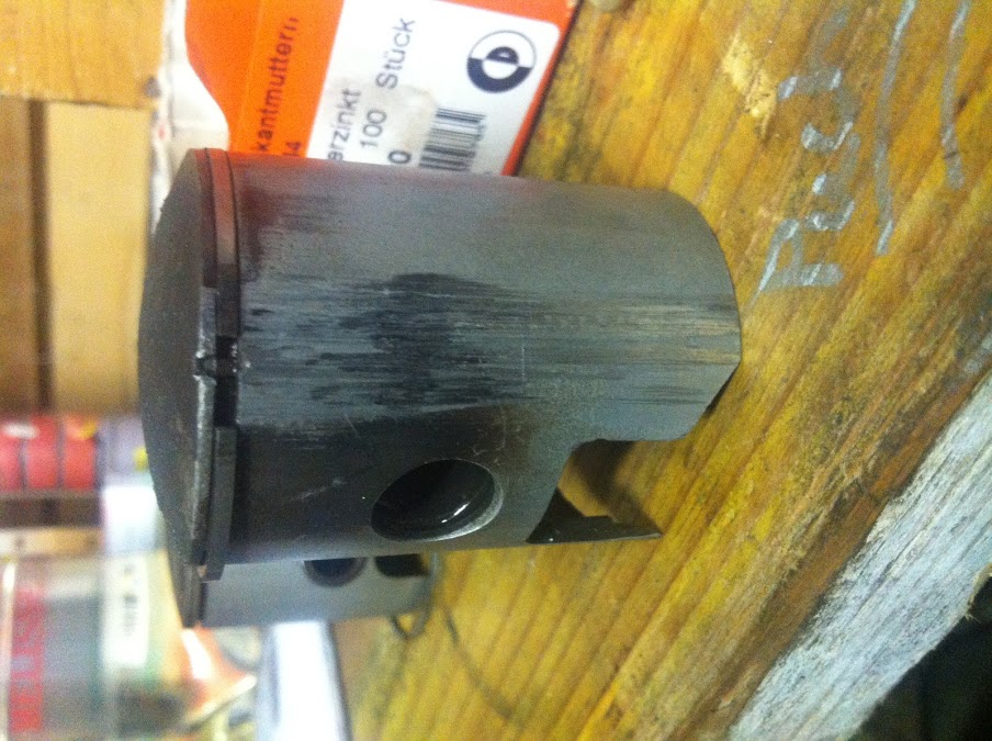

Nun war der Zylinder ein halbes Jahr eingebaut, jedoch hats mir jetzt den Kolbenring+Kolben genommen (da habe ich aber noch ein Problem, ich weiss nicht wo ich den bekomme :lol: hatte meinen mal für 12 Euro auf jmpb gekauft, die haben ihn aber nicht mehr :( ). Da dachte ich, ich mach mal nen Thread, wenn ich den Zylaster sowieso ausbauen muss.
Hier ein Bild:

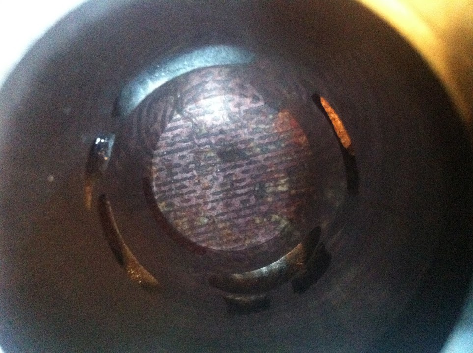

Ich habe ES und AS ordentlich geöffnet und 2 Boostportle gemacht, zudem nen Nebenauslass gedremelt. Beim Nebenauslass musste ich mit etwas (okay ziehmlich viel :roll: ) Kaltmetall ansetzen.

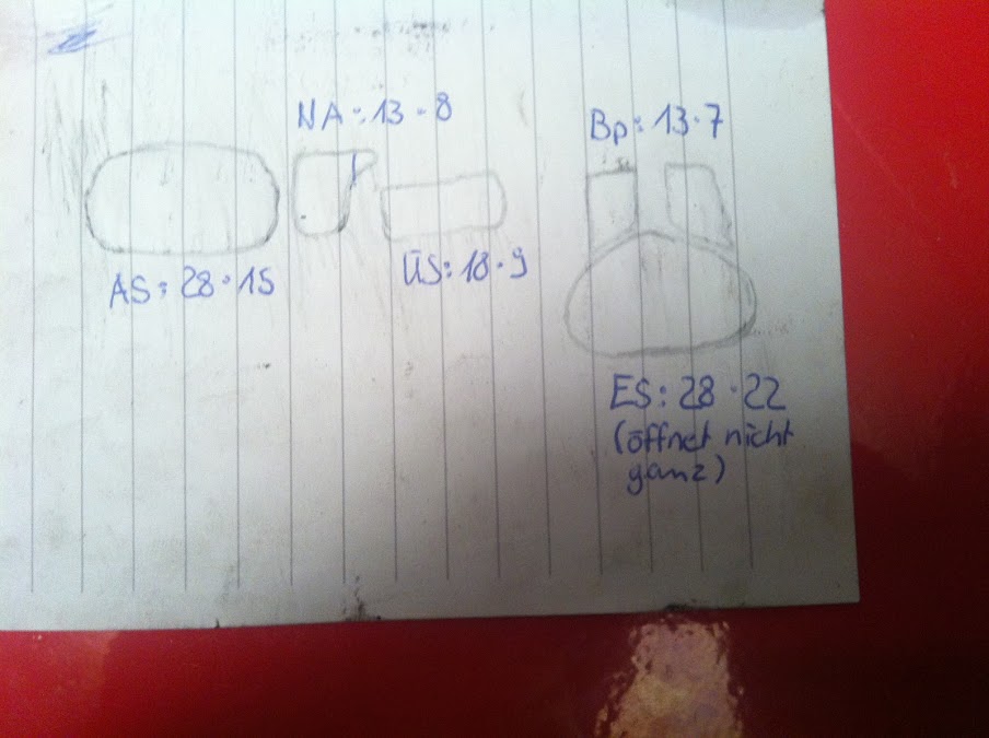

Noch ein Portmap:
Steuerzeiten bin ich mir nicht mehr ganz sicher aber ich sollte Folgendes gemessen haben:
ES: 140°
AS: 170°
ÜS: 120°
BP: 100°
2mm Hubplatte, Zylinder 2,5mm runtergefeilt und den Kopf habe ich bis zur Qk runter geschliffen :arrow: Qk ist 1mm.

:thumbup cool .. endlich mal wieder ein gröberes Hancdtuning .. Funktionieren die Boostports? Iw habe ich von den Bildern den Eindruck, dass bei UT die Löcher im Kolben (auch) in den Einlass gehen?

Jep Boostports funktionieren, jedoch ein kleiner Teil der Löcher kommt über den ES.
