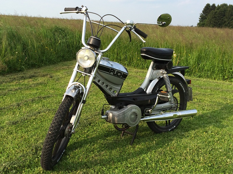

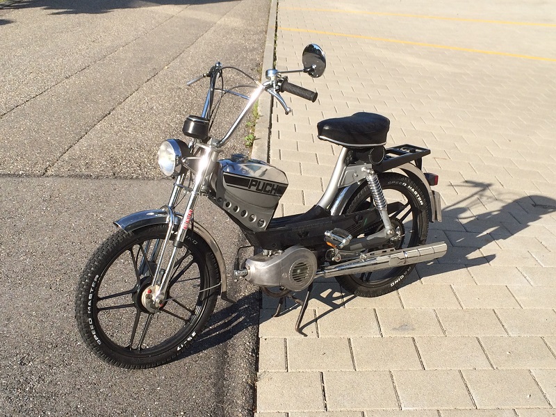

Zuerst möchte ich das Mofa um das es geht einmal vorstellen.
Es ist ein Puch X30 Ng-2a. Als ich es gekauft hatte sah wie im Bild unten aus.
Sie war in einem miserablem Zustand und hatte auch schon mal ein Hochwasser miterlebt. :idea:
Über den Winter brachte ich das Töffli bis zu meinem Geburtstag inkl. Motorrevision wieder in Schuss.
So sieht es im Moment aus. Hat grausam Kraft das Teil :D :chop:
IMG_6286.jpg 3.jpg (304.25 KiB) 2774 mal betrachtet
