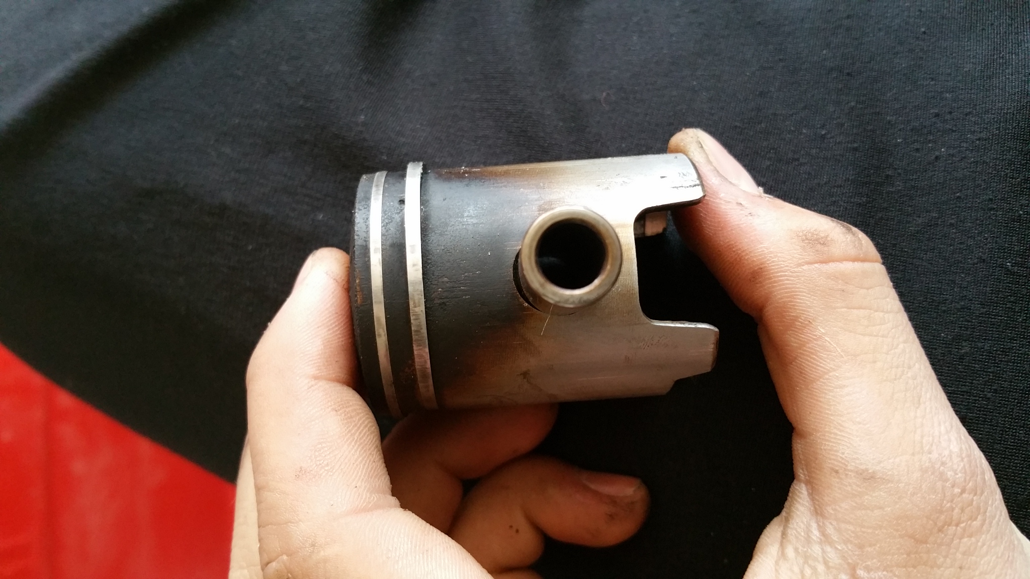

wenn du den Kolben ausbaust
Foto machen und zeigen :lol:

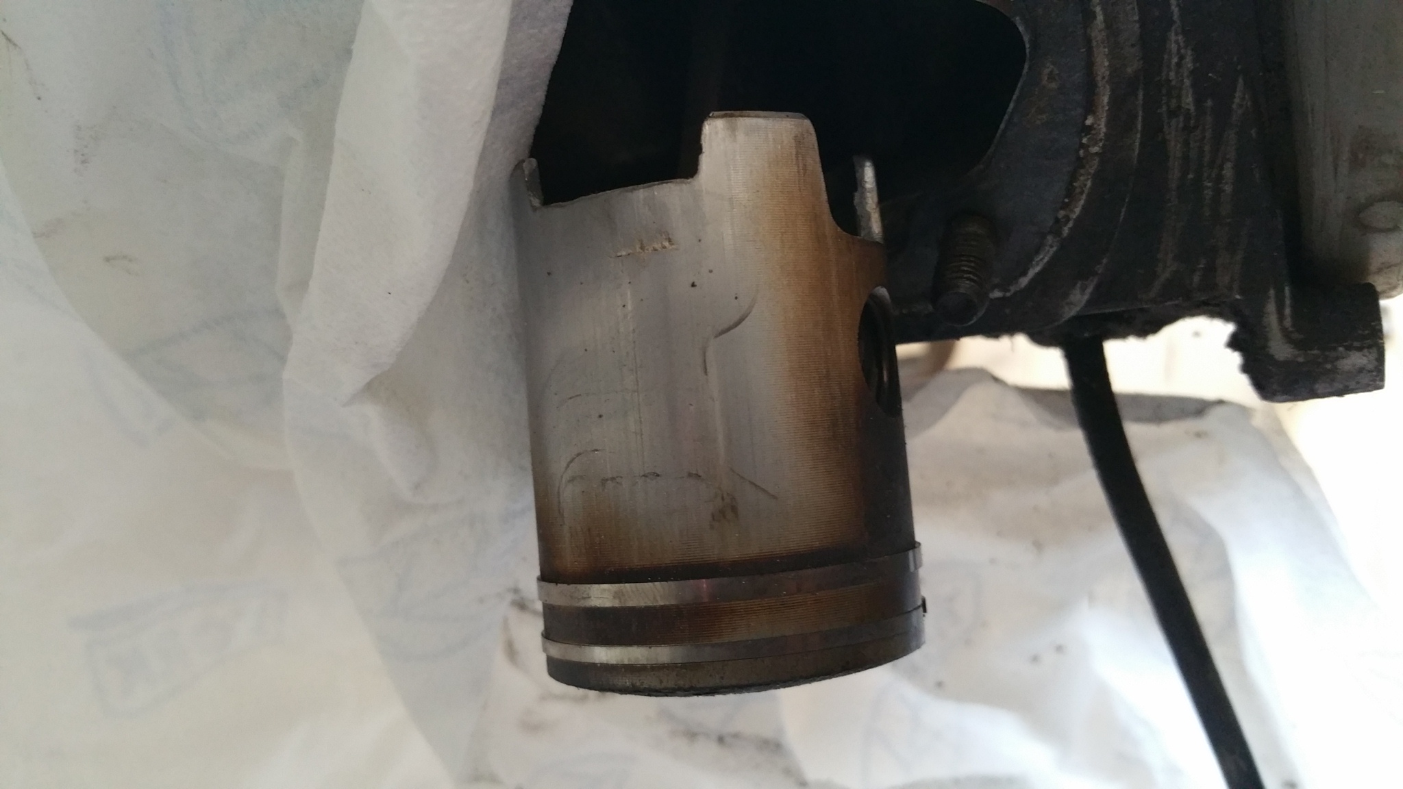

und nun zum sachs, ich habe viel zu sehr übertriben mit der grösse de fensters, hatte es viel anders in erinnerung
Ist das normal das das loch oval ist? Der bolzen konnte ich nur entfernen mit starken schlägen mit einem hammer.
über und unter dem bolzen hats noch freiraum

so riesig sieht das Kolbenfenster eigentlich nicht, von der Tiefe
was ich eher seltsam finde ist der obere Kolbenring sowie das der Kolben schwarz ist (eventuell Russ)
zum Kolbenbolzen, hast du das Loch ausgemessen ob es Oval ist oder Rund?
bei meinem neuen Kolben dachte ich zuerst auch das es Oval aussieht.
sachs-4ever

Re: Sachs 503 Kolbenfenster
- Kolbenfenster sieht vernüntig aus..
- Der obere Kolbenring sieht verklemmt aus.. => nimm beide Kolbenringe weg und schab die Kohle weg.. kannst auch Stahlwolle brauchen.,. vorallem auch die Kolbenringnute ganz sauber putzen..
- Kolbenbolzenbohrung.. ein rundes Loch in einer gewölbten Fläche (=Kolbenhemd) sieht oval aus.. fühlst du den Spiel? ich denke nicht
.. montieren mit neuen Kolkbenringen und gut isses :thumbup
