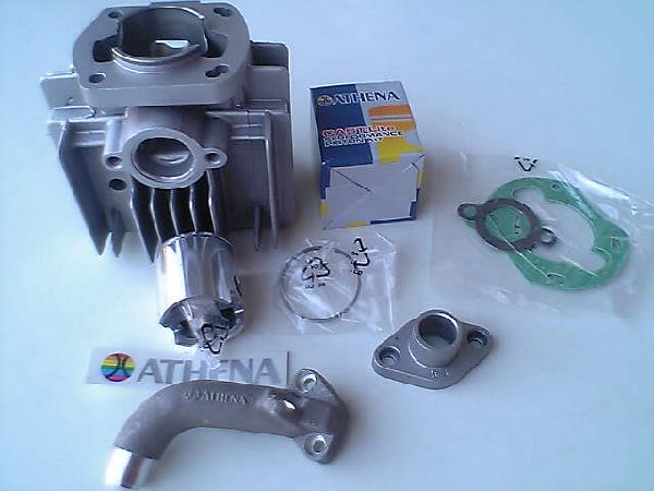

passt dieser rennsatz http://shop.prscooterparts.ch/Athena%20 ... %20JPG.jpg" onclick="window.open(this.href);return false;
auf ein sachs 503 turbo ?
Athena Sachs 1 JPG.jpg (36.37 KiB) 7680 mal betrachtet

nicht ohne anpassungen zu machen

welcher rennsatz wo nicht zu viel kostet so 200fr passt noch auf ein sachs 503?
Re: Sachs rennsatz Athena 45mm
der passt auf die 503 automaten

als ich habe ein sachs 503 turbo 2gang automat als dann wurde er doch passen oder nicht
jop, passt nur sieht es halt ein bisschen komisch aus

wo her weisst du das das der auf mein sachs passt?
im ricardo hatte es mal einen automaten 503 sachs motor mit diesem kit drauf

Wen es auf den automaten sachs passt, dann sicher auch auf ein hg. Aber die Kühlung wird ein Problem, passt danach die gebläseabdeckung noch hin?? Evtl. nicht.....

der ist ja eh auf fahrtwindkühlung ausgelegt

passt nur auf die fahrtwind gekühlte version
also auf den breitwand motor.
hatte mal nen breitwand zyli und der passte auf 504.
somit geht es umgekehrt auch :D

Ja der turbo schon, ich rede allerdings vom gebläsegekühlten, weil da siehts auch nicht gerade jeder :wink:
Aber die stehbolzen sind anders darum geht's eh nicht ohne anpassungen, wobei im bild sehe ich 6 Bohrungen....

Das ist doch ein Sachs 504 Satz
Der passt sicher nicht ohne Abänderungen!

nope passt ohne abänderung auf den Breitwand,

Da sind wohl 2 Threads mit derselben Frage am laufen, beim anderen habe ich darauf schon geantwortet.
Hier nochmals zum mitlesen anbei:
Der Hub sowie der Zylinderfuss ist der gleiche wie beim 504er wie auch bei deinem besagten 503 Turbo Motor
Also passt das schon.
Abgeändert werden muss höchstens der ASS und der Auspuffkrümmer.

Aber warum hat dieser satz 6 stehbolzen-bohrungen??? Und wieviel hub hat den so n 504?? Ist doch kein Kurzhuber also wird er etwa gleich viel haben wie ein gebläsegekühlter. Ich glaube 503 sport, und 504 haben 49ccm und 503 gebläsegekühlt nur 47ccm. D.h. falls die stehbolzen abändern könnte , dann könnte man ihn auch auf ein gebläsegekühlten sachs tun, muss nur noch den hub ausgleichen, währe aber machbar.

also bei den sachs turbo ist ja schon original ein breitwand zylinder drauf
