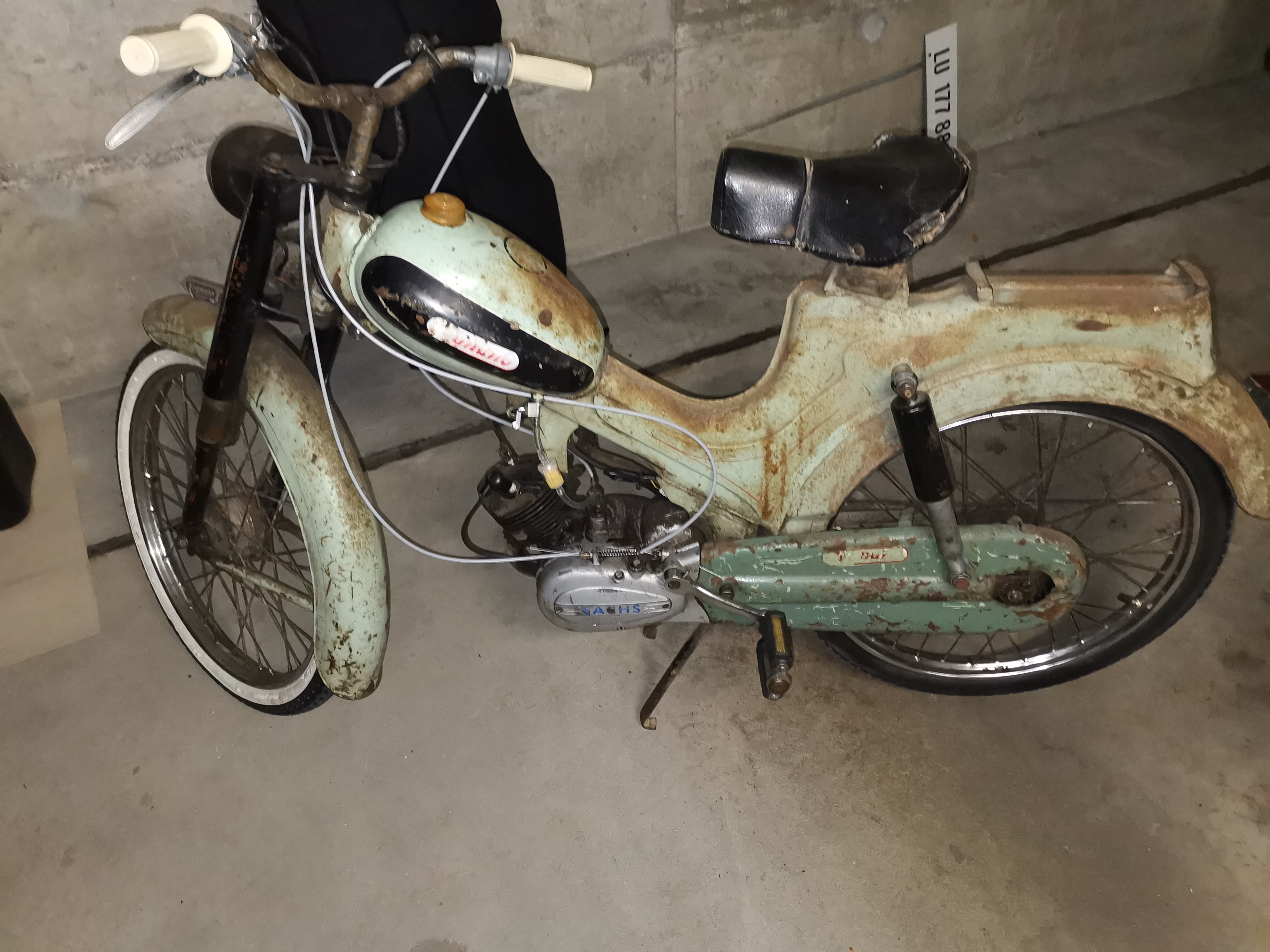

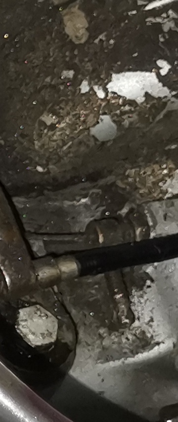

Schalt und Gas Griff sind zusammen und drangemacht. Aber Schaltung funzt ned.... Brauch da ein neues Teil das die Kabel besser hält. Sobald ich kupplung ziehe geht das Kabel mit. Die stellschraube oder das was als solches verbaut wurde ist durch
und ich seh gerade das ichs falsch Montiert habe

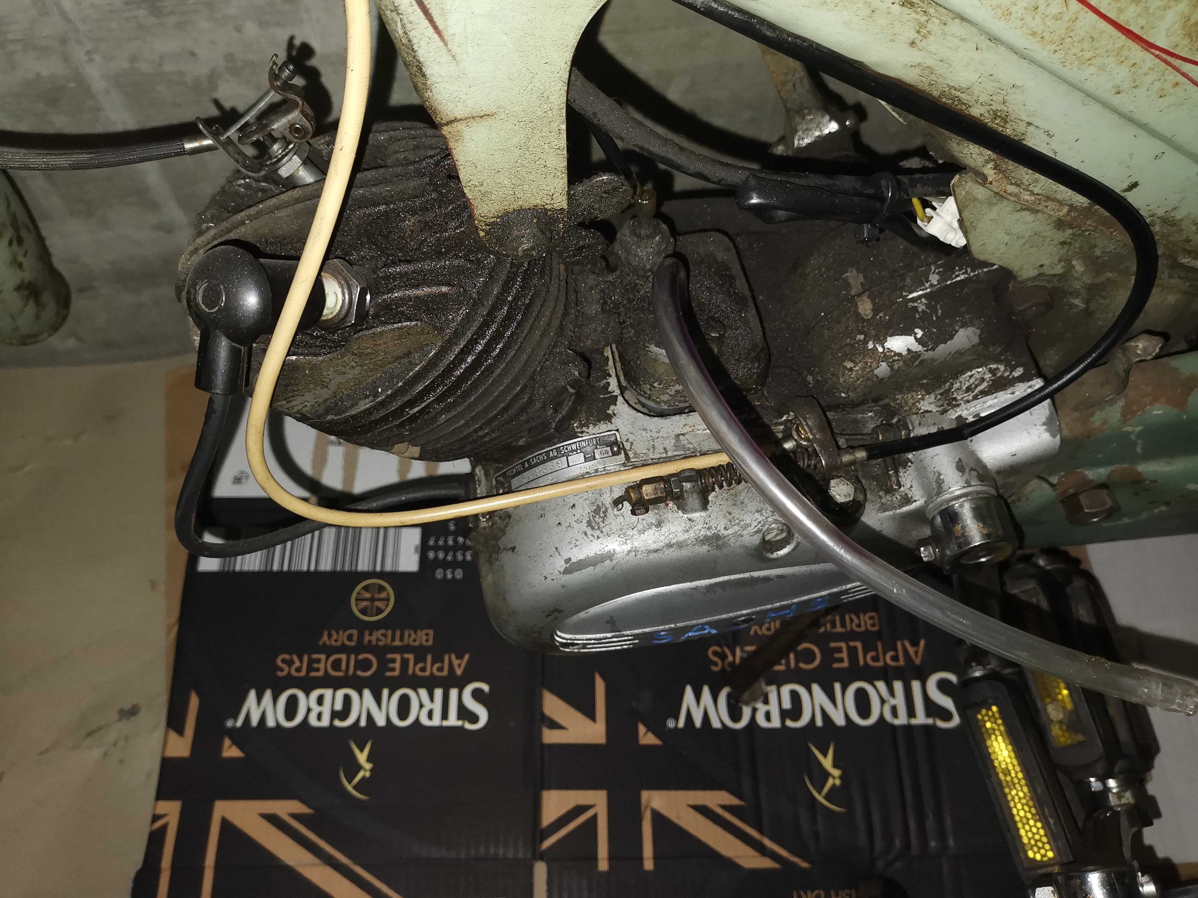

Re: LEGNANO L109
So heute die Kabel in Ordnung gebracht. Sprich am Motor sind sie jetzt richtig dran so wie oben auf dem Bild und die Gänge sind nicht mehr mit der Kupplung und die Kupplung nicht mehr mit den Gängen verkabelt
hab ich auch gewundert warum ich kein Gang finde
aber er läuft wie ein bokiger Esel beim Schalten aber läuft
dieKabel noch mals richtig Ziehen und hinten den Pneu wechseln

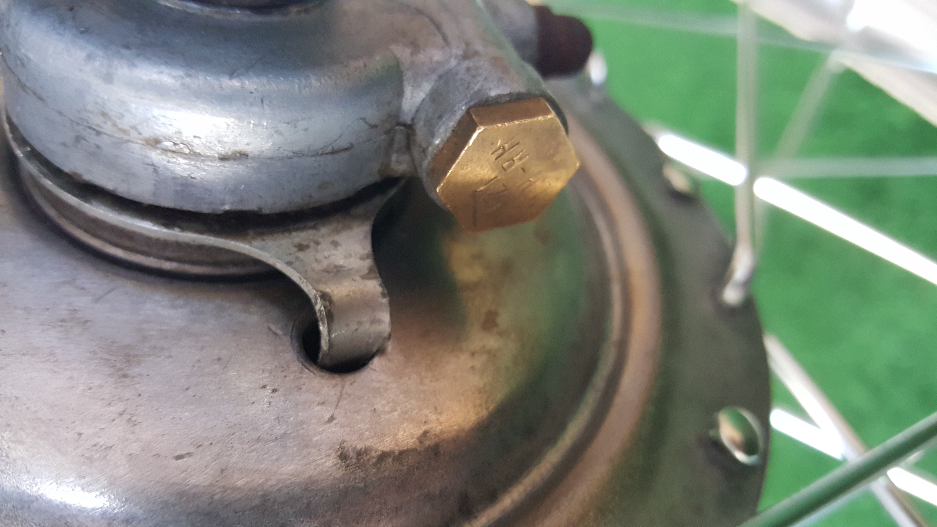

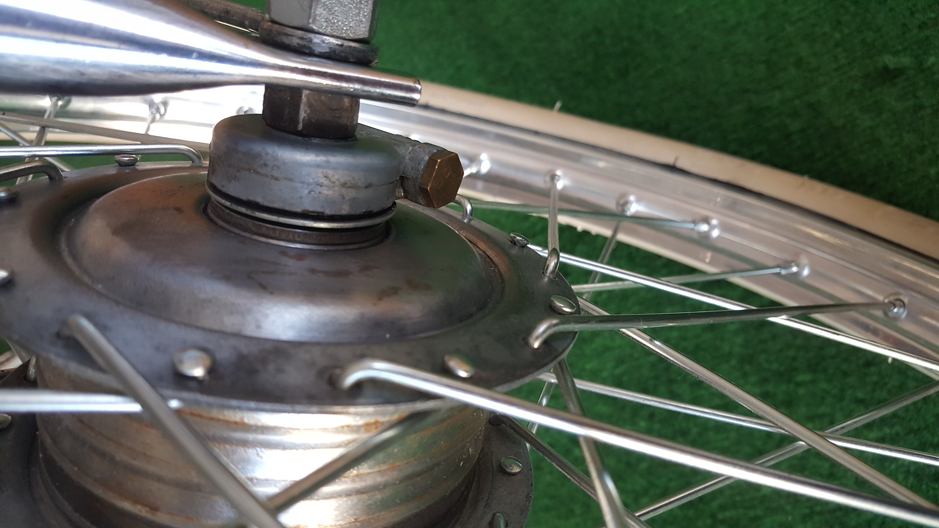

Weiss jemand wie man die tachoschnecke am vorderad befestigt?
Re: LEGNANO L109
Guten tag.
Unterlagsscheiben auf die radachse va 1 bis 1.5 cm dann tachoschnecke drauf und die muter ausen mit der gabel kontern.
Hat so bei mor bestens funktioniert.

Danke für die Erklärung. Ich muss eh neu verkabelt dann kann ich gleich den Tacho montieren. Ich wusste nur nicht genau wie.Das muss ja irgend eine Drehung messen.ich Versuchs dann heute abend

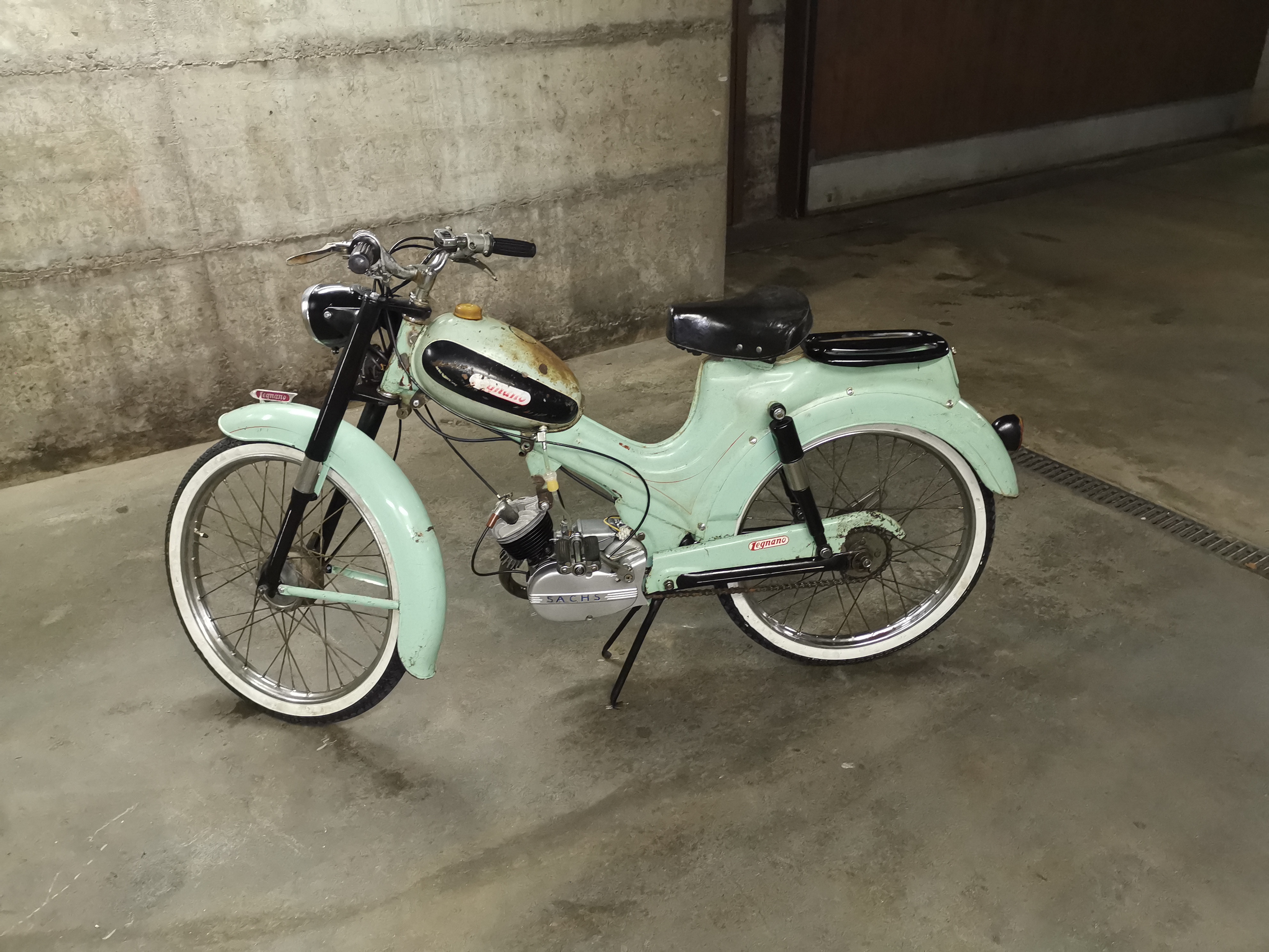

Dafür hab ich jetzt den 2 Gänger zum Laufen gebracht.
Aber nicht obtimal
bei voll Gas kommt fast nix so halb geht er nicht schlecht. Aber keine Kraft nicht mal im ersten. Hab versucht Ne kleine Steigung bei uns zu nehmen.... Abgesoffen.

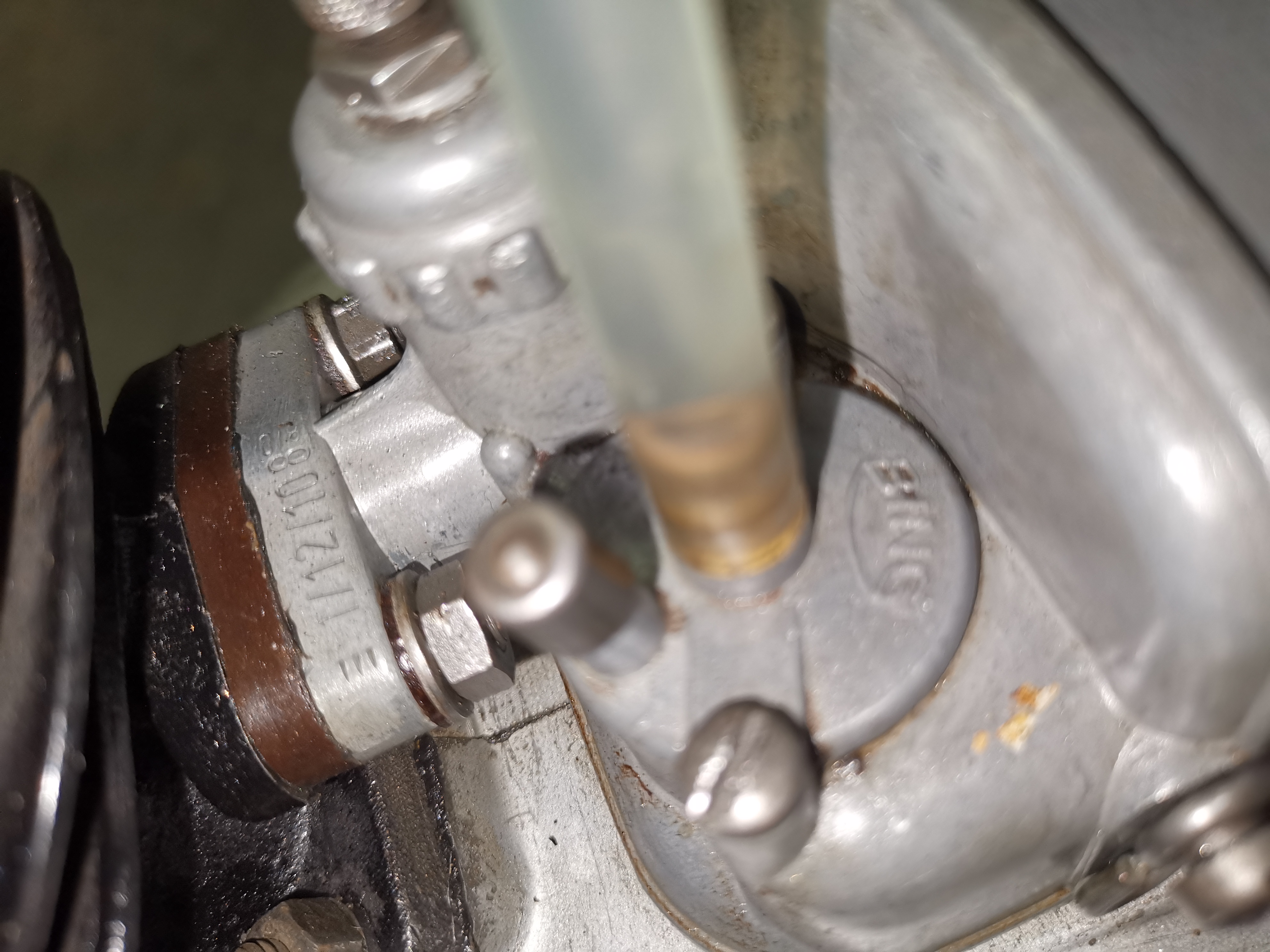

Abkleben ich hab so ein Teil dran. 1/12/108 Bing beim 3 Gänger ist ein 1/12/22er Bing. Soll ich die mal wechseln?

Was ich im Internet so gesehen habe müsste eine 58er Düse drin sein
Das findich dann heute Abend raus

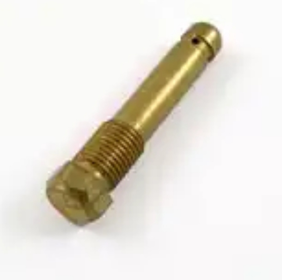

Ist die Düse von Aussen zugänglich oder ist die ihnen? Es gibt da Ne schraube aussen aber ist das die Düse?
Sieht etwa so aus.
Sieht etwa so aus.
- Screenshot_20191015_092337.jpg (61.18 KiB) 2506 mal betrachtet
Re: LEGNANO L109
Bei dienem bing vergaser ist die düse von ausen zugänlich.
58 klingt in der grössenordnung gut.
Es gibt für die vergaser auch steldüsen.

So ich habs doch noch geschaft
Es ist eine 58er Düse drin
Jetzt die Frage was klebe ich ab oder soll ich mal die 50 er Düse vom anderen vergaser rein machen
