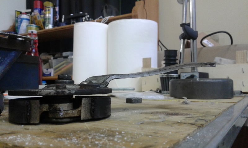

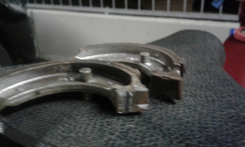

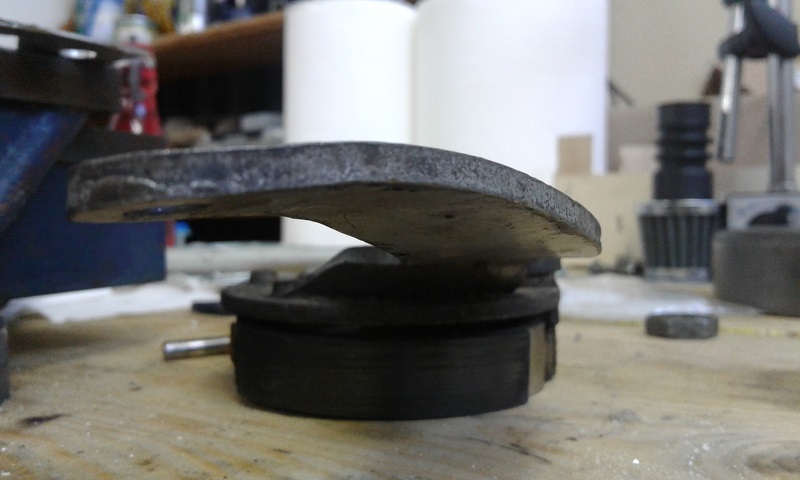

Mein Teller ist verbogen..
Und kann mir jemand erklären wieso das Metallteil der Backen abgeflogen ist?
Re: DKW 621
was für ein metallteil? erkenne nichts
Re: DKW 621
Links fehlt das Metallteil am Ende der Bremsbacke..
Re: DKW 621
.. so vom Schiff aus ist das der falsche Bremsteller.. beim 221er Ramen ist der gekröpft.. aus der Perspektive seh ich's aber nicht... hast du dran rumgebastelt..
.. falls nicht, war der Vorbesitzer n Bastler (falls ich Recht habe mit der Schiffs-Sicht...)
Bremsbackendings.. kA.. die können eigentlich nicht wegfliegen.. sind ja iw fast schon dran gebördelt .. Bremsbacken falsch montiert?

Ist ein HR90V Bremsteller.. Nein hab nix gebastelt, noch nicht..
Wie soll ich ihn biegen? Zuerst erhitzen?
Bremsbacken waren Ori Sachs, denke kaum dass die falsch montiert waren.. Hab sie nie angefasst..
Siehst dus hier? Hätte sonst noch einen HR905 mit "Rändchen"..

erhitzen... wozu?
schraubstock und fertig

.. schon klar.. der für 221 sieht aber eben so..idontcare hat geschrieben:Ist ein HR90V Bremsteller.. ....
du hast den Falschen ..und der wurde schon verwürgt
Re: DKW 621
Wo liegt der Unterschied? Ich sehs nicht..
Re: DKW 621
die Kröpfung .. bein normaler ist der Bremsanker gerade .. beim 221er version gekröpft .. bei deinem verwürgt
Re: DKW 621
Achso.. oh mist.. hast du evtl. noch einen gekröpften für mich?

Wegen dem Clip...
Am Montag habe ich mich mit m Velux (bei 5kmh) auf die Schnauze gelegt. Irgendwie hat es dann voll den Rücktritt angesteuert und die Bremsbacken haben sich so fest verkeilt das ich den Bremsteller garnicht wegbrachte.
Beide Bremsbacken abngeknackst und dieses Plättli ist halb ab.
Naja, am Mofa ist sonst nichts passiert, nur meine rechte seite ist etwas offen...
In meinem Thread stelle ich dann die Bilder rein.
