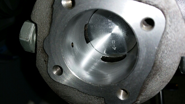

Die Überströmer sind fast ganz offen.
Optisch 0.5mm die fehlen.Bin auf den ersten Start gespannt.
Könnte passen so.
2016-04-24 15.49.05.jpg (158.02 KiB) 1914 mal betrachtet
Re: Pony Projekt 2 Avatar
Bikeman hat geschrieben:Autozyli. solltest du mit 3mm Spacer fahren, dann sind die ÜS ganz frei :thumbup..
.. war n kleiner Aussetzer von mir.. :facepalm: .. HG Zylis brauchen 3mm Spacer.. beim Auto habe ich normalerweise n 1,5mm .. ich habe aber 0,5 Dichtungen.. insgesamt ist mein Dichtungs-Spacerpaket also 2,5mm dick ... du hast n 2mm Spacer und die 0,2mm Dichtung.. kommst also ingesamt auf 2,4mm.. perfekt :thumbup
sachs2al
Beiträge: 296
Wohnort: Bubikon ZH
Beitrag von sachs2al »
Die Kanten auf dem Bild sehen ziemlich kantig :thumbup aus, ich würd sie der Lebensdauer des Zylis zuliebe noch bisschen entgraten.. :wink:

Der Zylinder wurde auf übermass aufgebohrt.Daher der Farbkontrast zu den Kanälen. :thumbup
sachs2al
Beiträge: 296
Wohnort: Bubikon ZH
Ich mein vor allem die linke Seite des Auslasses, dort hats (glaubs) noch ziemliche Graten :hi:
Trailrunner75
Beiträge: 279
Wohnort: Sirnach
Beitrag von Trailrunner75 »
Scheint nur so.Dort sitzt eine Stelle die ein bisschen mehr vom Drenel abbekommen hat und daher dunkler aussieht.
Aber danke für deinen Hinnweis :thumbup

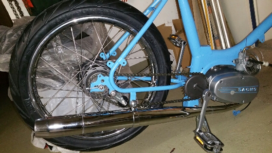

Kettenspanner passt nun entlich nach langem probieren und änderen.
Gekürtzte Schutzbleche in schwarz matt oder silber folgen noch.
Gabel und Tank sind immer noch im Lackierwerk :evil:
Willkommen im Kettenspanner Problem Club. :bravo:
Ich hasse diese blöden Kettenspanner, nur die von den Sachs taugen eigentlich was oder die originalen beim Maxi, die schlimmsten sind die X30 HG Kettenspanner. :facepalm:

Foto vergessen!
2016-04-24 21.09.51.jpg (189.09 KiB) 1844 mal betrachtet
Läck, der sieht bis jetzt echt top aus, vorallem der Motor gefällt mir, das Blaue Sachs und eine so schöne oberfläche, wie hast du das gemacht?
Trailrunner75
Beiträge: 279
Wohnort: Sirnach
Der Rahmen ist RAL 5012 Lichtblau Pulverbeschichtet.
Motor Sandgestrahlt und Lackiert.Es war alles in schlechtem zustand.Daher der komplette Neuaufbau.
:wink:

Puch Velux hat geschrieben:Läck, der sieht bis jetzt echt top aus
:thumbup
Trailrunner75
Beiträge: 279
Wohnort: Sirnach
Bikeman hat geschrieben:.. ich will endliche meine Gabel sehen.. :^^
Die Gabel wird genial ausschauen mit den verchromten Hollmen und der Chromblende.
Eierlampe in ähnlichem Braun wie der Ledersattel.
Übrigens Bikeman deine Welle passte Tip top in mein Mötörchen. :thumbup
