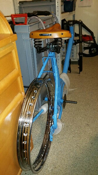

Hallo zusammen.
Ich habe vor kurzem mit meinem 2Pony Pfupferli begonnen.Ich nenns mal Avatar.Meine Kinder stehen mir Tatkräftig zur Seite wenns ums Design geht.Es soll ja mal von ihnen gefahren werden.
Die Grundsubstanz sah ziemlich runtergerockt aus.
Der Rahmen wurde in Light Blue Pulverbeschichtet.
Gabel musste durch eine neue ersetzt werden.Natürlich mit Eierlampe.
Räder werden kompl.überholt.Naben lakiert und neu eingespeicht.
Pneu gibts 2.75 Semislic mit neuen 59mm Cromfelgen.
Als Lenker haben sich meine Kids den 30cm hochen Chopper Lenker
ausgesucht.Der Motor wird kompl.überholt.Zyli bereits aufgebohrt.
Wenns euch interessiert werde ich weiter berichten.
Grüsse Pascal

Re: Pony Projekt 2 Avatar
Interessant aber passen die Pneus in den Rahmen?
- Trailrunner75
- Beiträge: 279
- Wohnort: Sirnach
Habs vergessen zu schreiben das es 17 Zöller sind
Ich meine eigentlich von der breite her bis jetzt sieht dein Projekt aber top aus
- Trailrunner75
- Beiträge: 279
- Wohnort: Sirnach
Mit 19 Zoll währe es vermutlich sehr knapp.
17 Zoll füllt nach vorne weniger aus.
Geiles Projekt, gefällt mir!
- GlamBobber
- Beiträge: 1322
19" kannste ziemlich sicher vergessen...Trailrunner75 hat geschrieben:Mit 19 Zoll währe es vermutlich sehr knapp.
sehr schönes und interessantes, "kids interactive" Projekt...interessanter Ansatz...
Mir schweben noch einige spezielle Ideen im Kopf herum.
Es soll sich nach Fertigstellung ja nicht nur durch die Farbe von anderen Bikes unterscheiden.
Schön das es euch gefällt.
Grüsse Pascal
Grüsse Pascal

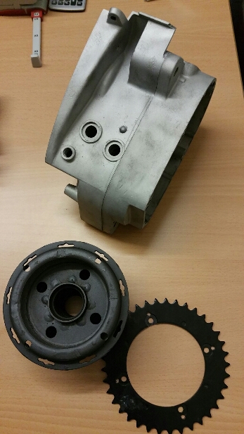

Als ich die Nabe vom Hinterrad zerlegte fiel die Nabe in 2 Teile.
Sie musste neu Geschwisst werden.
Sandgestrahlt und mit Hitzebeständiger Farbe Lackiert.Ein neues Ritzel gibts natürlich auch.Vorher geschweisst, yetzt geschraubt.
Das Motorgehäuse sah auch nicht mehr so toll aus.Habe es Sandgestrahlt .Nun muss ich mir nur no den Farbton überlegen.Anthrazit oder Silber wirt es werden.Motor wird kompl.neu gelagert und mit verstärkter Kupplung versehen.
Wenn Du schon dran bist, empfehle ich Dir einen Schlitz von oben in die Gewindeaufnahme der Schaltkabelstellschraube am Gehäuse zu fräsen. Das erlaubt Dir nachher einen einfachere Wartung weil man so alle Kabelzüge vom Motor abhängen kann ohne alle Klemmen lösen zu müssen. Dasselbe beim Ass (Kupplungskabel)...
Das hat mir schone einiges fluchen und Kabelzüge erspart....

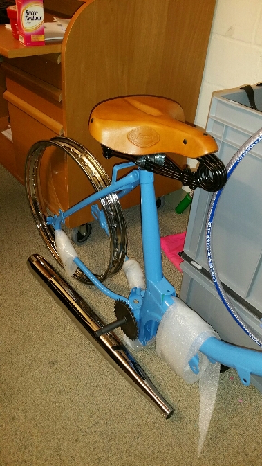

Ich hätte noch diese Gabel auf Lager.
Was meinen die Profis unter euch?
Ist die Qualitativ besser als die EBR?
Ich müsste sie Pulvern und evt.neue Federn einbauen.
Viel stabiler, viel passender, viel schöner, viel seltener
Ich würde diese Gabel einer EBR ebenfalls vorziehen.
Eventuell musst du nebst den Federn auch noch die Gleitbüchsen erneuern, falls sie Spiel haben.
Ich würde aber jetzt sagen dass die EBR Staco, fast noch ein bisschen besser zum Projekt passt als diese Pony/Hercules/Sachs Gabel.
Ist meiner Meinung nach auch eine ziehmlich stabile Gabel
Schon mal gut zu wissen das die Gabel was schlaues und seltenes ist.Ich werde sie aufarbeiten wenn Feder und Büchsen noch erhältlich sind.
Danke euch
