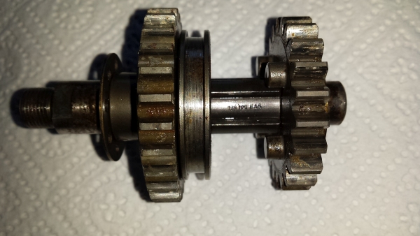

Ich bin gerade am sachs 502 motor lagerwechseln und jatzt am zusammenbauen foch ich finde auf keine explosions zeichnug dies scheibe aber ich weis dass sie drin wahr.
Mofa sachs 502
CIAO KAUFE HEI LAUFE
Dont panic ;)
Distanzierbuchse Hauptwelle 701734 oder 701746
sachsmaxi
Beiträge: 261
Wohnort: Schachen/Lu
Beitrag von sachsmaxi »
2_Stroker hat geschrieben:Dont panic ;)
Nein das ist sie nicht den es passt nicht auf die welle[PENSIVE FACE].
Hast du mal Masse von dem Teil?
Das könnte ein Aussenring von einem Walzlager sein.
sachsmaxi
Beiträge: 261
6mm hoch 13mm durchmesser
Die ritzelwelle hat ca. 5mm axialspiel wieviel wäre erlaubt??
Auf dem Foto siehst du die Haupt- oder Ritzelwelle. Die Distanzscheibe kommt von links gesehen als Zweites, zwischen gelochter Anlaufscheibe und erstem Zahnrad auf die Welle.
Nein. Die gehört zwischen Gehäuse teile und steckt auf dem Schalthebel. Brauchts n Foto?
Da könntest du Recht haben, Babaloo.
Ist aber komisch, wenn die Hauptwelle 5 mm Spiel hat. Da fehlt dann definitiv auch noch etwas.
Jiep. Es bräuchte mal Bilder. Ich gehe davon aus dass jetzt die Vorgelegewelle voll unter Spannung steht.
Da hilft nur die komplette Zerlegung und mach Werksvorschrift vermessen und ausdistanzieren. Ein anderen Weg sehe ich nicht.
