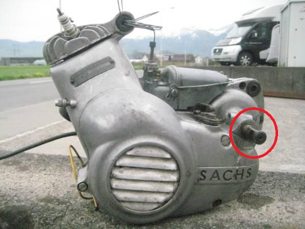

Lässt sich das Teil hier irgendwie ausbauen? (Tretwelle ? )
Die Tretwelle kannst du ausbauen, brauchst aber ein anderer Deckel.
Aber bitte ja nicht abschneiden oder Ähnliches! Das habe ich schon mal hier im Forum gesehen "do gheie ig übere!" :cens: :wink:

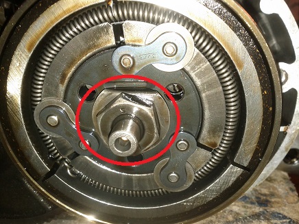

Wie löse ich diese Mutter am besten?
biklix30
Beiträge: 529
Wohnort: 9108 Gonten
Beitrag von biklix30 »
Mit viel Gefühl mit dem Schlagschrauber oder du blockierst das Schwungrad mit einem Ölfilterband und löst die Mutter mit der Ratsche.
