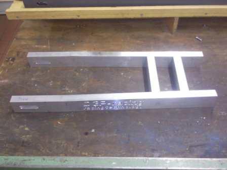

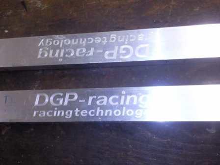

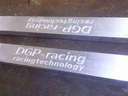

So- ein kleines Update- ich hab mal Alu besorgt :mrgreen:
Die Schwinge gefällt mir nicht- zu weich für unsere 85-100KG plus Mofa- also gabs Rechteck in 50x25x3 zum Kilopreis von 5€- ich hab ne 2,8m-Stange zersägt, ergab in etwa 3Kg... nächste Woche ist schweißen angesagt- ich warte noch auf die Nadellager und das Federbeinlager!

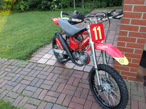

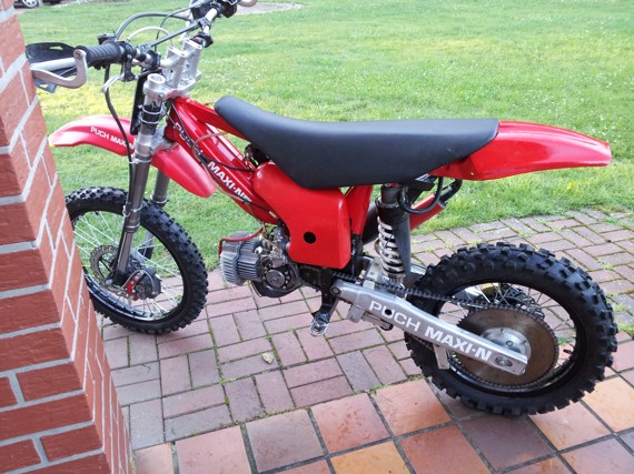

Update.. nach langer, langer Zeit....
Immer noch 50ccm, immer noch GME, leicht erstarkter Motor mit rd. 6,5 Nm und knappen 9 Ps Radleistung...

Sieht richtig geil aus!
Was für eine kupplung fährrst du?

Sieht super aus. V.a. Die airbox gefaellt mir.
Ist das ne pitbike schwinge?

Also- Schwinge ist eine gekürzte aus einer Huskie 450, und Kupplung Diegowie etwas angepasst. Die Airbox ist aus GFK selbstgetupft- einzig das Gewicht der ganzen Mofa ist im Laufe der Zeit etwas angewachsen- der Motor ist versetzt wegen des breiteren Hinterrades, und Bremsen / Reifen / Felgen/ Schwinge / Dämpfer befinden sich nicht auf Downhillfarradniveau...
Einen absolut extremen Leichtbau hat gerade HJT hinter sich- komplettes Mofa mit 43 Kg. Selbst der Rahmen ist nicht lakiert, sondern vernickelt, alle Teile aus superleichtem und Hochfestem Stahl bzw. Alu, alle komponennten aus einem aktuellen Downhiller verbaut- sehr viel leichter gehts nicht....
Fahren lässt sich das Ding wirklich gut- nur in losem tiefen Sand gehts nicht bzw. nicht gut, dafür umso schneller, wenn Anlieger vorhanden sind bzw. die Strecke etwas fester ist.
