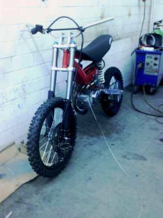

Was passiert, wenn 2 ältere Herren sich mal wieder was überlegen?
Und mal wieder das Schweißgerät anwerfen? Und mal wieder ne Bestellung bei Happymotors abgeben?
Kniet nieder und Betet! Betet, daß ihr NIEMALS das Ding als Gegner haben möchtet!
Und nun ein Bilderrätsel:

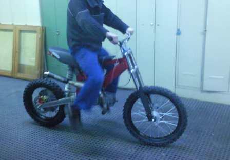

Hallo, denke ein Crossmöff??
Aber für die Schwinge muss die alte abgeflext werden.
Freue mich au weitere Bilder.
Re: Kneel Down!
hast es schon verratet^^
du baust ein Maxi N cross auf, das maxi S ist geschichte :mrgreen:
Re: Kneel Down!
schei**e muss das heftig werden :shock:
Viel Erfolg ;)

Re: Kneel Down!
Beitrag von gubi503 »
wie geil :D !!!
wird der erste maxi n cross den ich jeh gesehen habe....
so wies aussieht gibts ja zentralfederung :D
sah zuerst nur das bild vom maxi n und dachte häää? ein N als crossmofa,??! aber mit zentralfederung einfach nur geil :D
viel erfolg wünsche ich !!!
gruss gubi

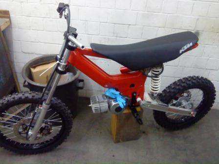

Soooo- dann mal ein paar weitere Bilder:

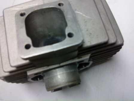

Und nun schon mal ein kleiner Ausschnitt! Der Vergaser wird noch nach vorn versetzt, um den Ansaugweg so kurz wie Möglich zu bekommen:
Tja- der erste Entwurf:
Ist doch wohl ne Maxi N- oder nicht??

Re: Kneel Down!
schei**e sieht das hammer aus !!!! :D :D
einfach hammer!!!! vorallem mit dem ktm sattel! und eben mit dem n rahmen.. sieht völlig anderst aus als wie bei einem s !

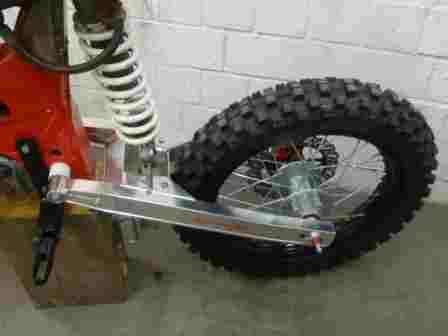

Und noch ein paar Bilder vom neuen Chassis:
°SRT°
Beiträge: 389
Registriert: Mi 19. Aug 2009, 18:18
Wohnort: CH
Re: Kneel Down!
Beitrag von °SRT° »

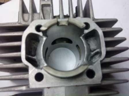

Der Rahmen mit dem Fahrwerk sieht gut aus! Nur die ÜS am Gehäuse sehen nicht wirklich gut aus. Total unsymetrisch und bei der Schraube bist du schon durchgebrochen.
Wiso wurden so grosse ÜS gewählt? Ist ja für Crossmofas nid gerade von Vorteil!

Re: Kneel Down!
Beitrag von Haegar »
Ich bitte dich! Das ist nicht so, wie er verbaut wurde.. :wink:
Der Durchbruch zur Schraube war leider schon- halt ein gebrauchtes Gehäuse, wo sich leider schon mal ein Tuner dran versucht hat- den Erfolg sieht man. Wurde mit 2k-Kleber verschlossen, und die ÜS sind symetrisch- darauf achte ich schon..
Warum so groß? Bei den SZ, die ich fahre, werden kleinere ÜS zu deutlichem Leistungsverlust beitragen.. wenn du die Portmap sehen würdest, wüstest du warum.. aber die bleibt erstmal mein Geheimniß- kann ja nicht alles verraten :wink:

Re: Kneel Down!
Beitrag von _Racer »
hallo
Die ÜS des ersten Zylinders gefallen miir *daumenhoch*
Der Auslass sieht mir nicht ganz so halbar aus :) aber Haltbarkeit ist ja was für die Strasse..
Der Ansaugweg dunkt mich etwas zuu lang.
Welche SZ wirst du fahren ?

Re: Kneel Down!
Beitrag von n0_st1l »
das teil gefällt mir echt gut
besonders das chassi ist hammer geraten

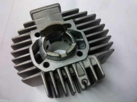

nur beim ersten zylinder finde ich kann man nicht wirklich von ner dichtfläche sprechen.
Wird da noch was aufgeschweisst oder bleibt das so?

Re: Kneel Down!
Also der Zylinder bleibt erstmal so- damit reagiere ich auf evtl. Reglementänderungen, die da besagen, daß die Motorblöcke nicht bearbeitet werden dürfen.. Dichtfläche ist etwa 1,5mm- sollte sich noch ausgehen. Der Motorblock mit Loch wurde nur zum Anpassen genommen- der, der druntersitzt, hat selbstverständlich keins.. :wink:
Portmap werde ich hier nicht posten- aber SZ sind im Momment: Boost 126°, HÜS 125°, HÜS 125°, A 183°, NA 180°. Läuft nicht schlecht das Ding.. :mrgreen:
Hier noch neue Fotos mit der neuen Gabel:
Die ist trotz Einstellmöglichkeit sehr viel härter als die XR- mal sehen, welche sich besser bewährt.

Re: Kneel Down!
!sieht sehr böse aus! :twisted: :D !
sind gabel,schwinge, räder,pneus sattel von einer ktm sx? gewisse teile kommen mir bekannt vor wenn ich mit einer sx 85 oder 125 vergleiche... weiter so !! gruss
