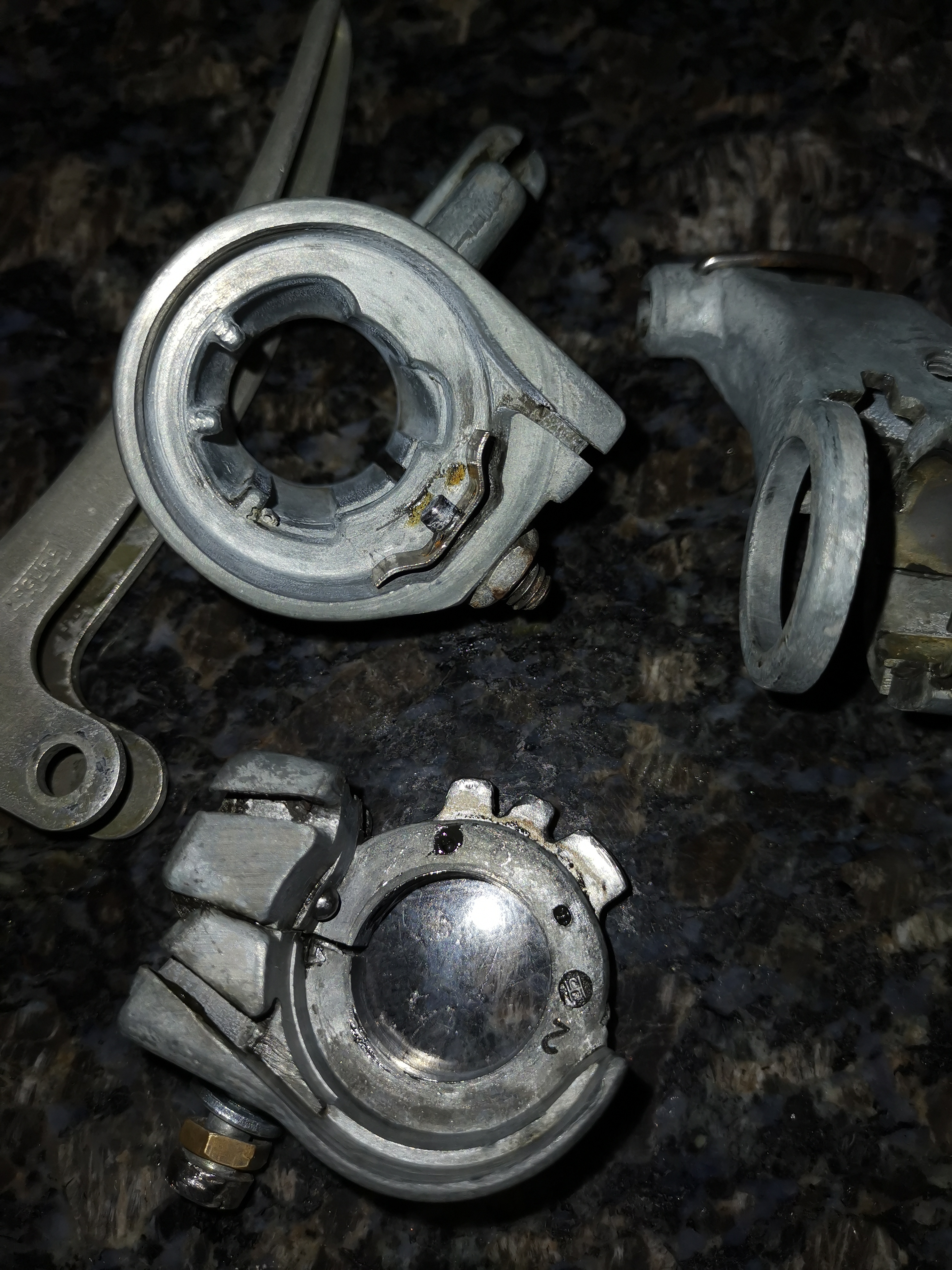

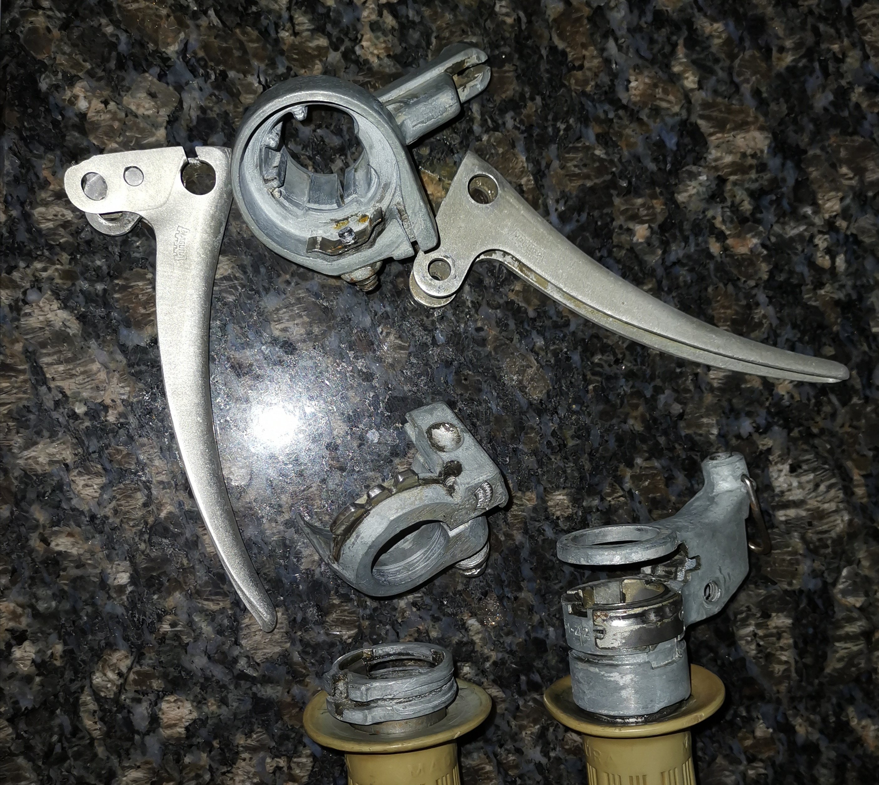

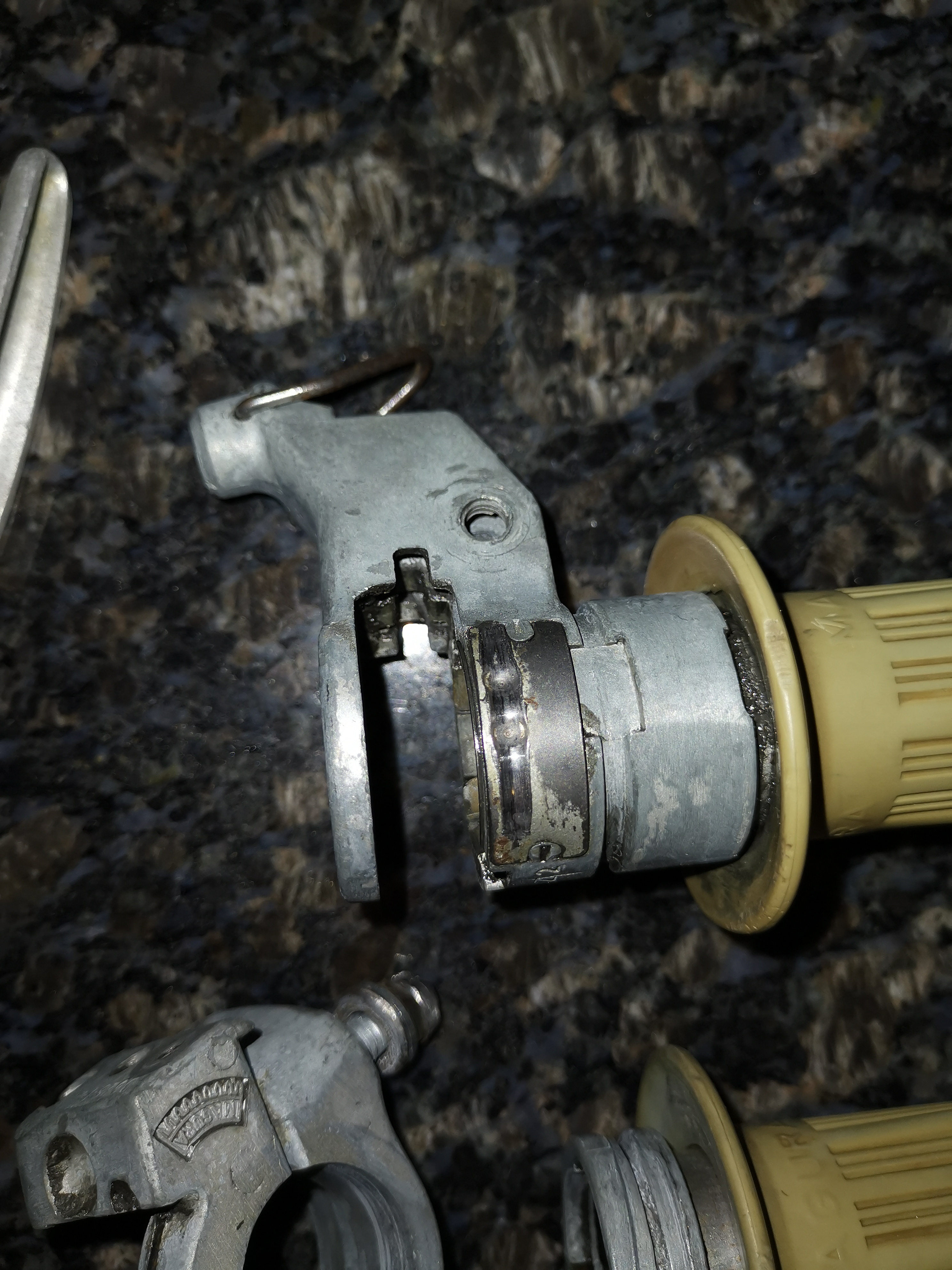

Die Schalt und Gasgriffe vom 3 Gänger sind geputzt und sehen eigentlich gut aus.Was meint der Fachmann Gluglu?
Re: LEGNANO L109
Schrott, kann ich dir gleich entsorgen.
:wink:
Ne, spass...
Gut gebraucht mit den üblichen Spuren bei der Kugelführung. Nicht weiter tragisch.
Mehr kann man anhand der Bilder nicht beurteilen, ausser das er nen guten Eindruck macht.

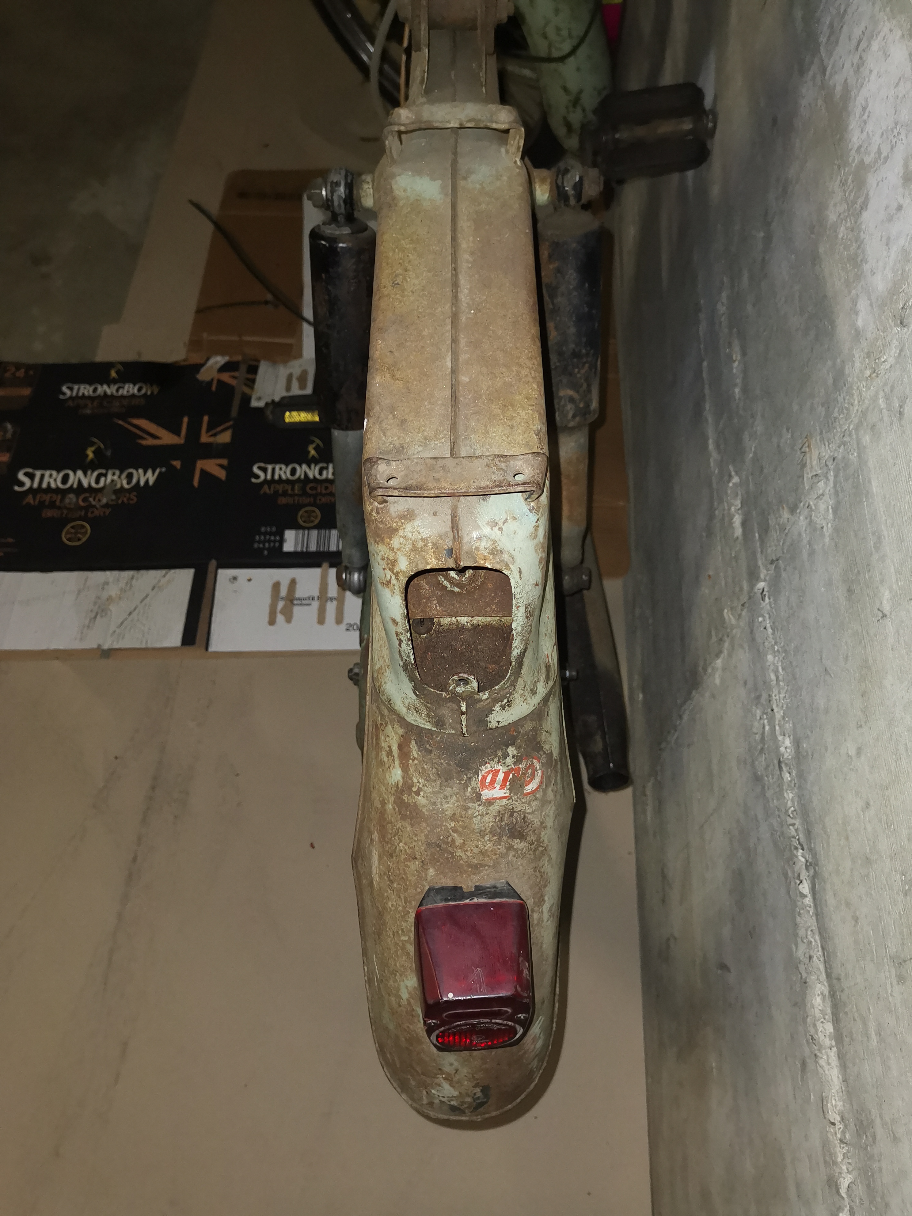

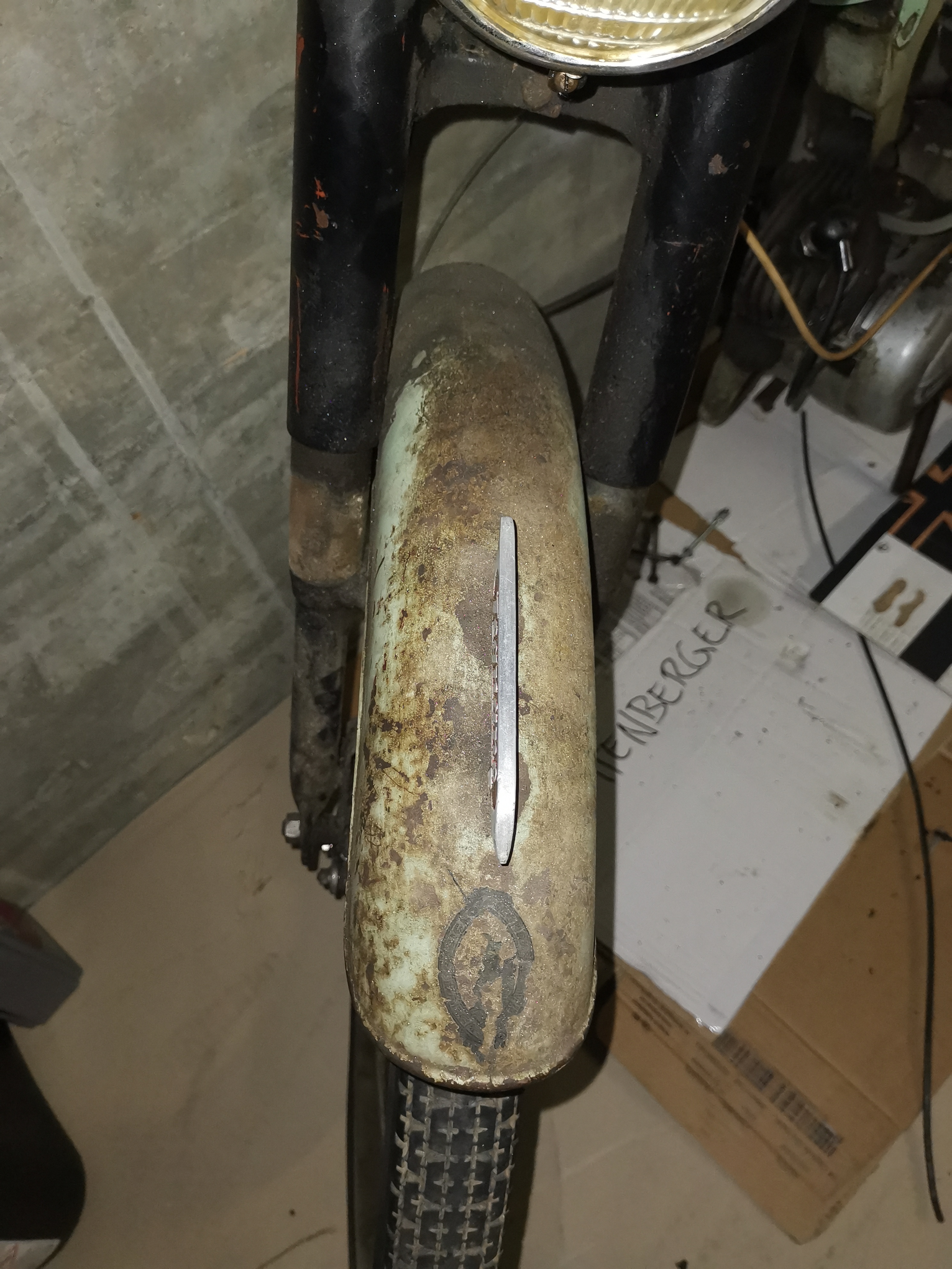

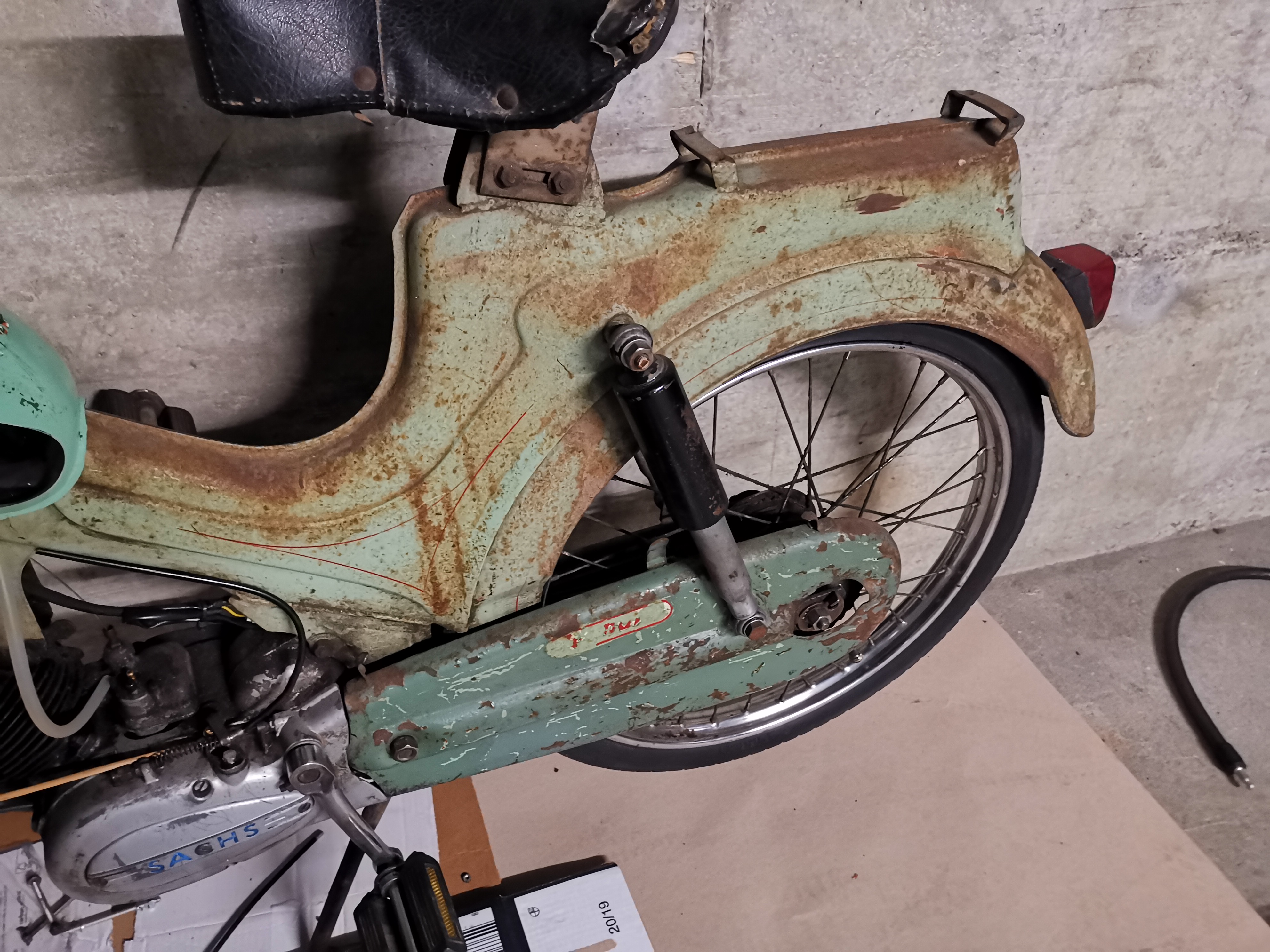

So das ist die Patina.... Sieht nicht so doll aus🤔
Re: LEGNANO L109
hat den gewissen rattigen scharm... :thumbup
etwas ölspray dran oder so und das rostet nicht weiter. ich würds lassen :hi: aber natürlich kannst du da auch neuen lack dran werfen. :thumbup

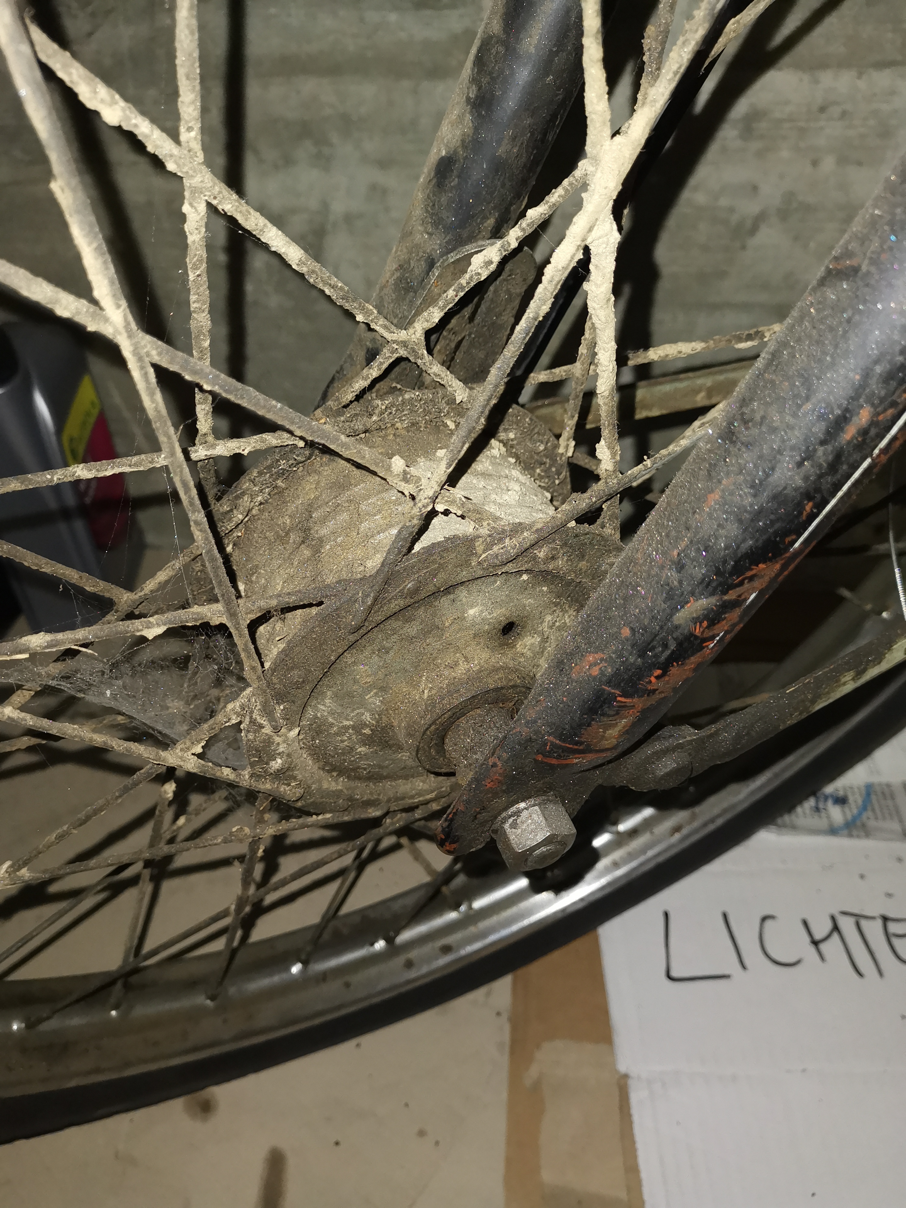

Rattig ist gut😂ich versuch am samstig so viel wie möglich zu machen das die Dinger mal laufen😊neue Pneus Schläuche lichter usw bestellt aber... Die Bremsen ich weiss nicht genau welche ich da brauche? 19"speichen und hinten rücktritt ist klar. Beim "rattigen" geht der rücktritt sehr gut vorne bei beiden fast nix und beim nicht so rattigen kein rücktritt aso keine Wirkung.
Die sauberen sind vom besser aussehenden😂und ich sehe gerade das da eine speiche fehlt.. :facepalm:

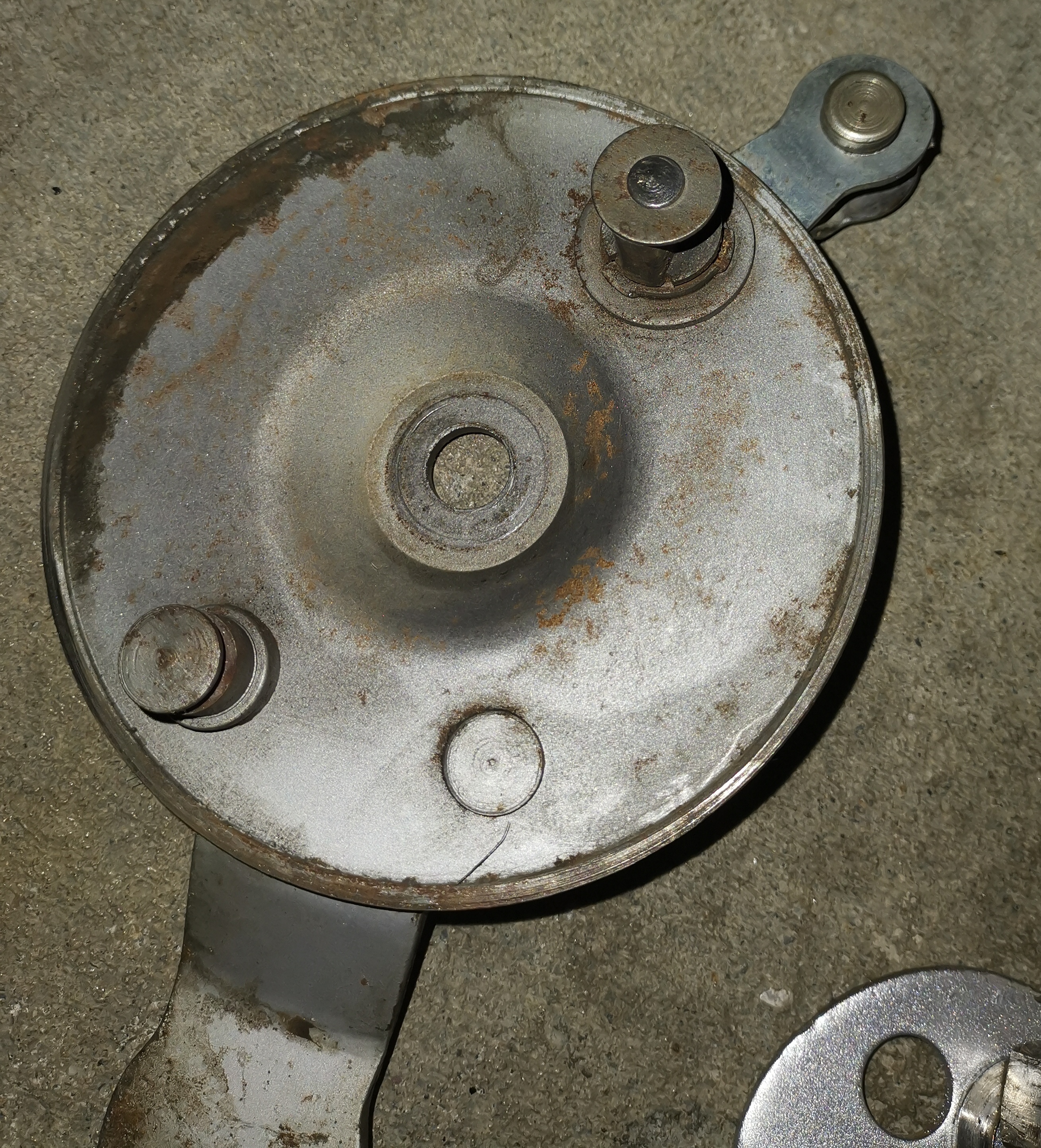

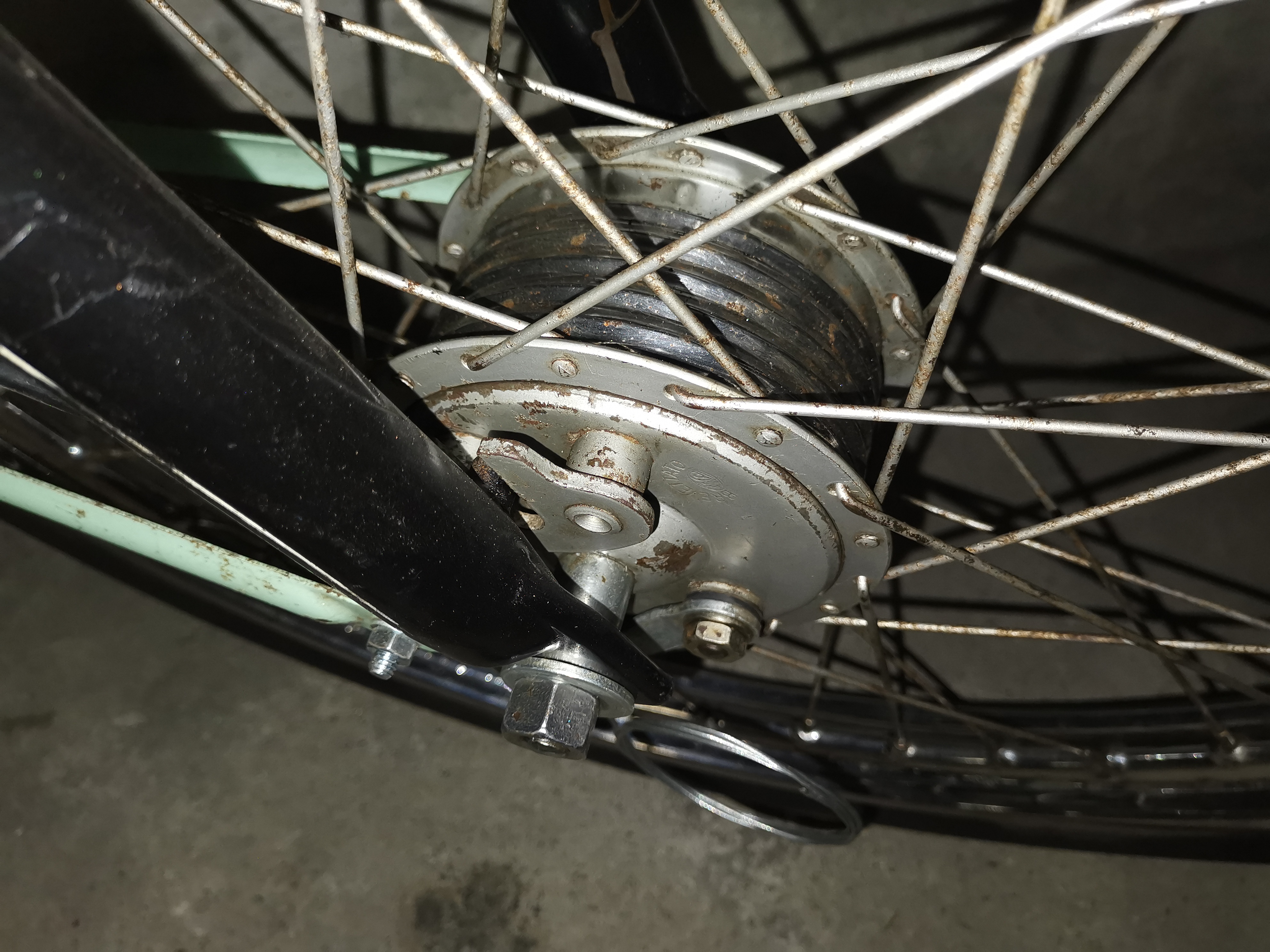

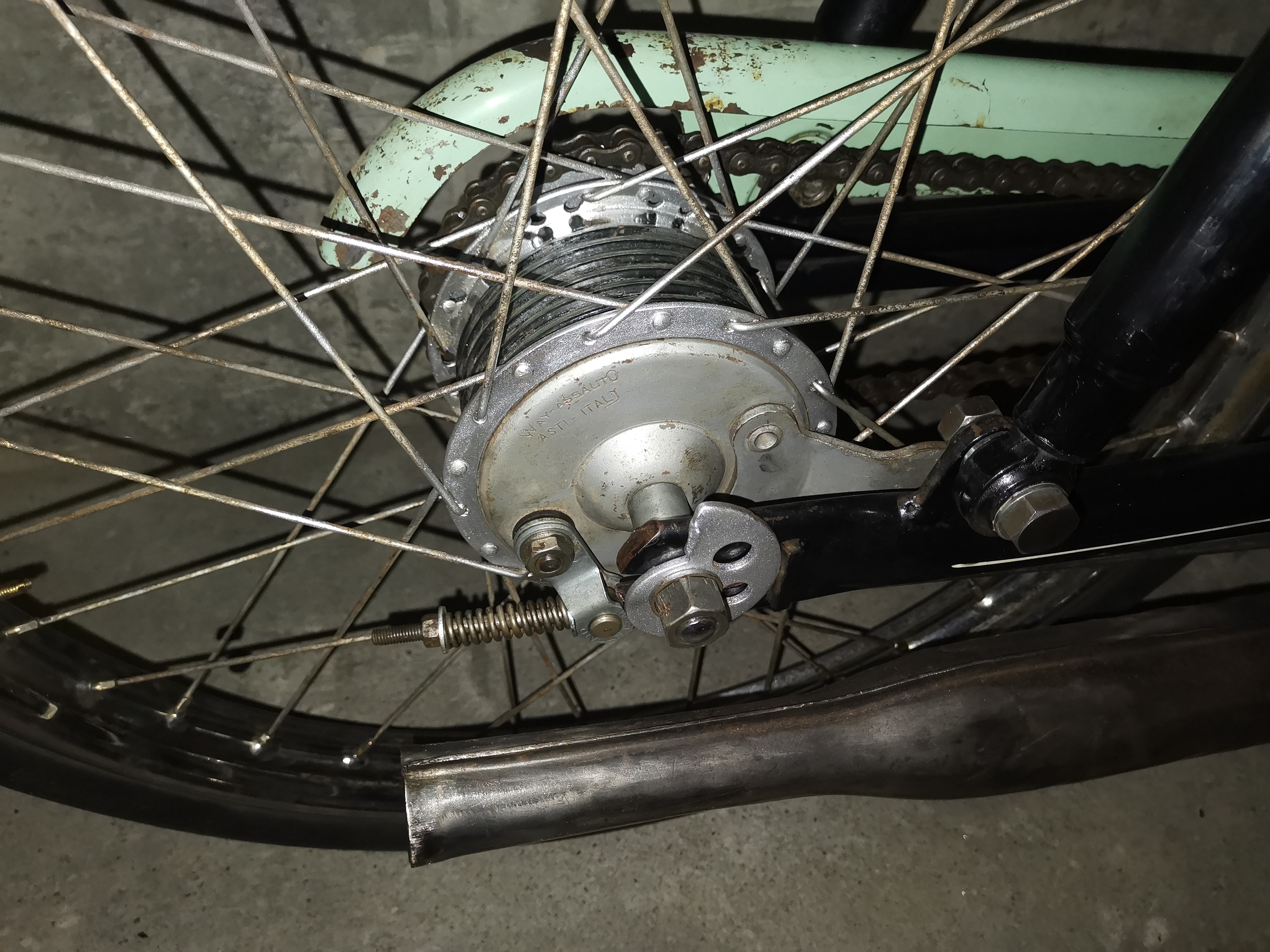

Tja die sind durch aber wie wechsle ich die dinger🤔
Gosmo
Beiträge: 238
Wohnort: Sempach
Re: LEGNANO L109
Beitrag von Gosmo »

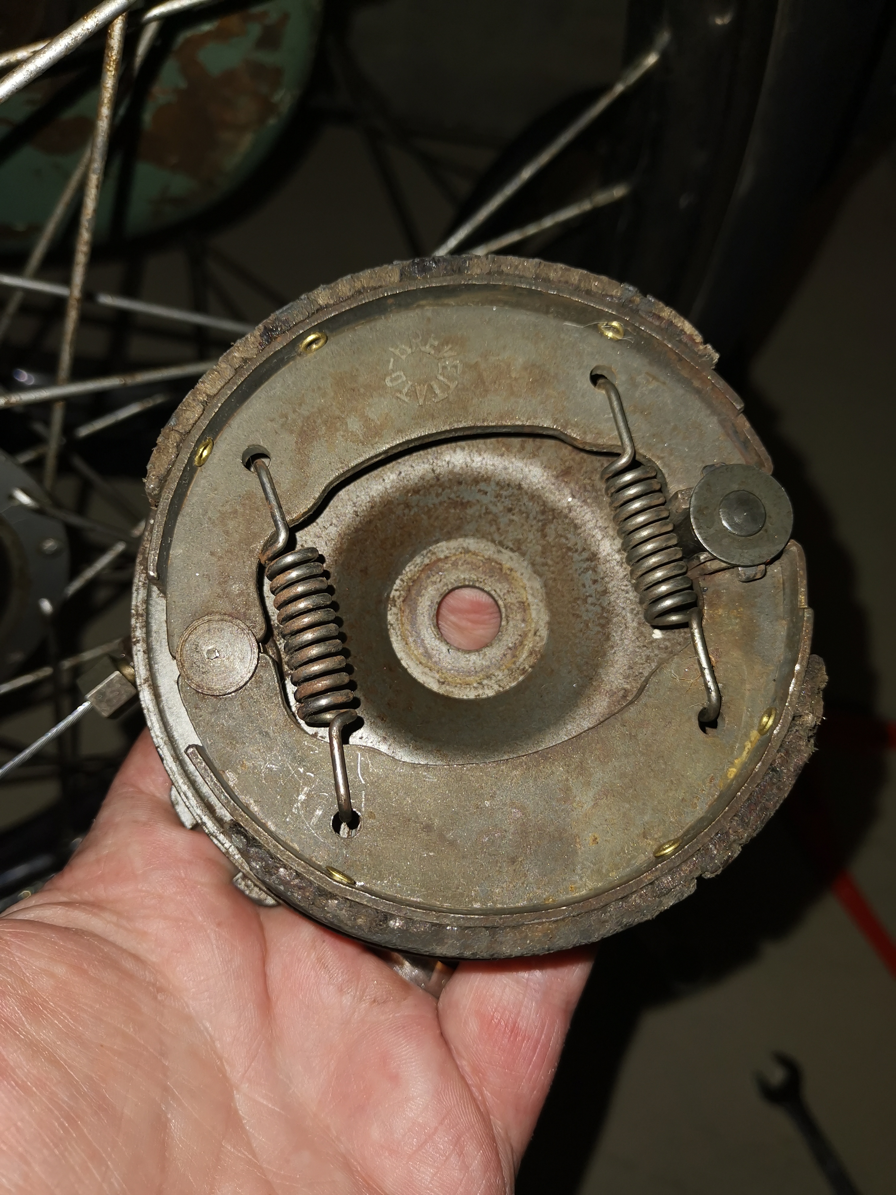

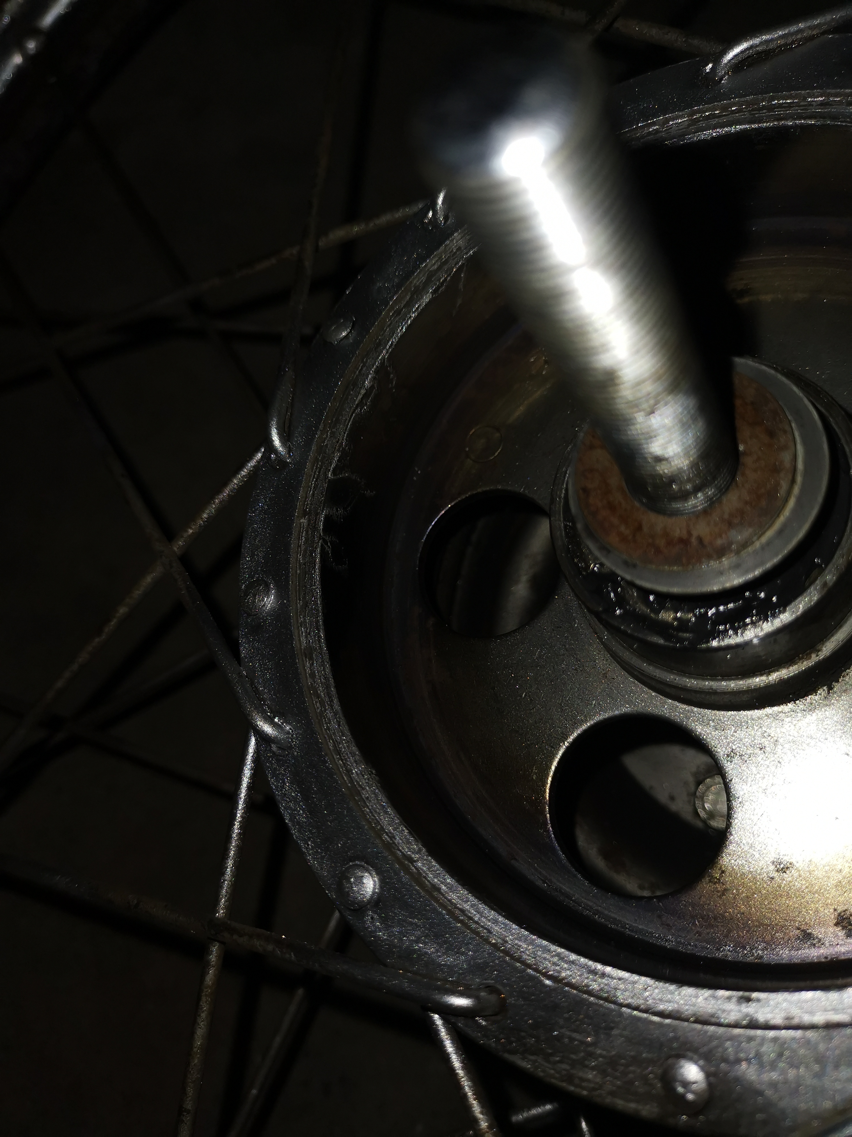

Und jetzt weiss ich warum hinten nix ging... Weil nix drin :facepalm:
Da hat es so risse drin alles eher dunkelbraun. Sieht aus als hätte es da gebrannt? Neues Rad?
Re: LEGNANO L109
Die, welche du noch hast würde ich Glasperlen oder anschleifen, mit Drahtbürste drüber, was auch immer. Einfach aufbereiten. Die alten sind meist besser als neue. Trage aber einen Atemschutz. Oft haben die Asbest, dafür taugen sie aber was.

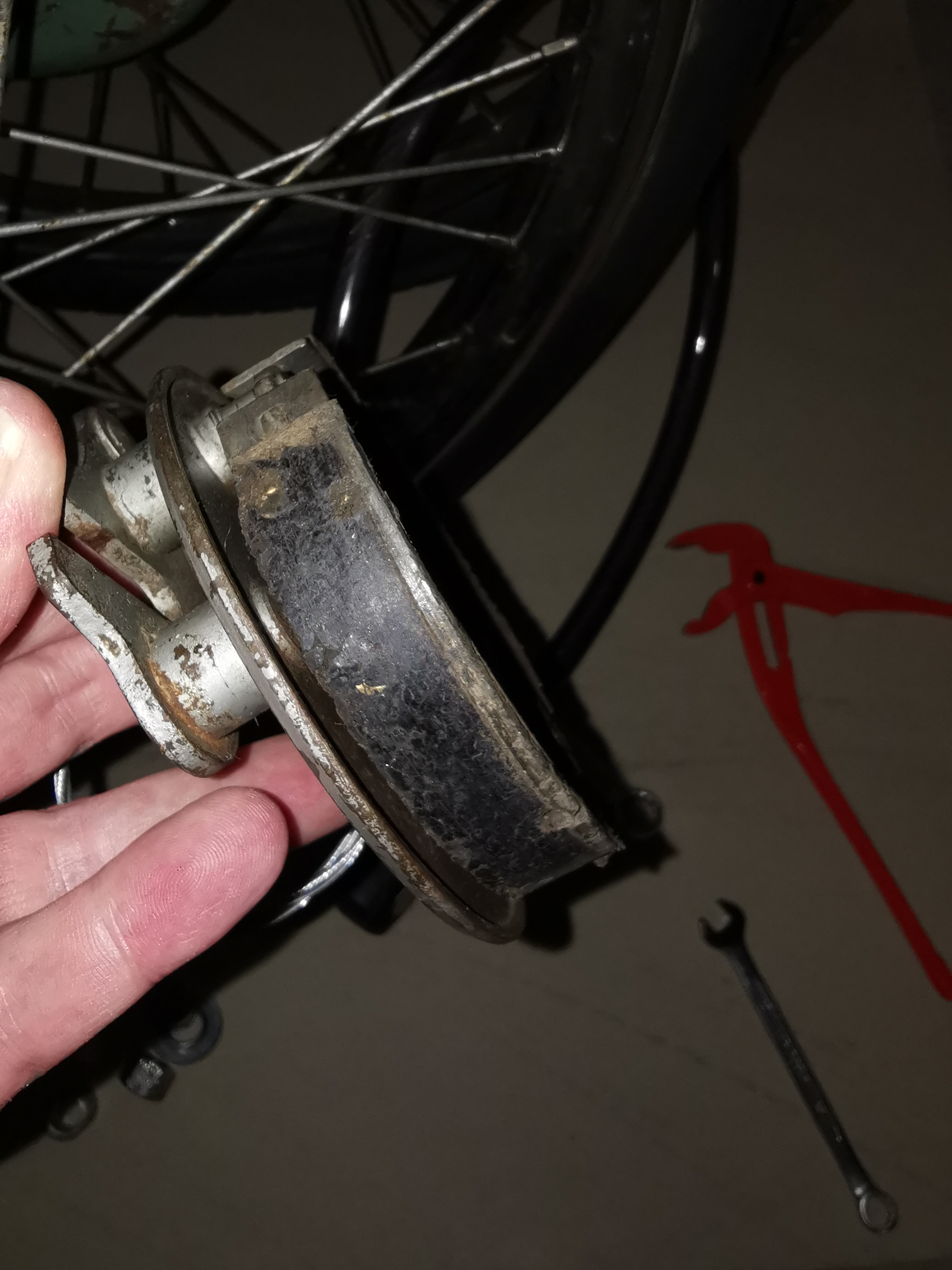

Ich hab neue bestellt für vorne. Hinten weiss ich nicht genau was reinkommt😬sieht für mich gleich aus wie die vorne🤔die Bremsbacken auf dem Bild gehen nicht mehr die sind genietet? Weil da schon Metal davon zu sehen ist. Ich mach Morgen mal Bilder wenn ich die runter hab👍sind oben zu sehen die nieten Die Trommel hinten macht mir mehr sorgen😓
Re: LEGNANO L109
wenn sie noch genietet sind, hast du noch die alten.
neuere sind immer geklebt.
man kann diese auch neu belegen lassen, das ist besser als der Nachbauscheiss, diese brechen auch gerne.
kostet auch nicht wirklich mehr.

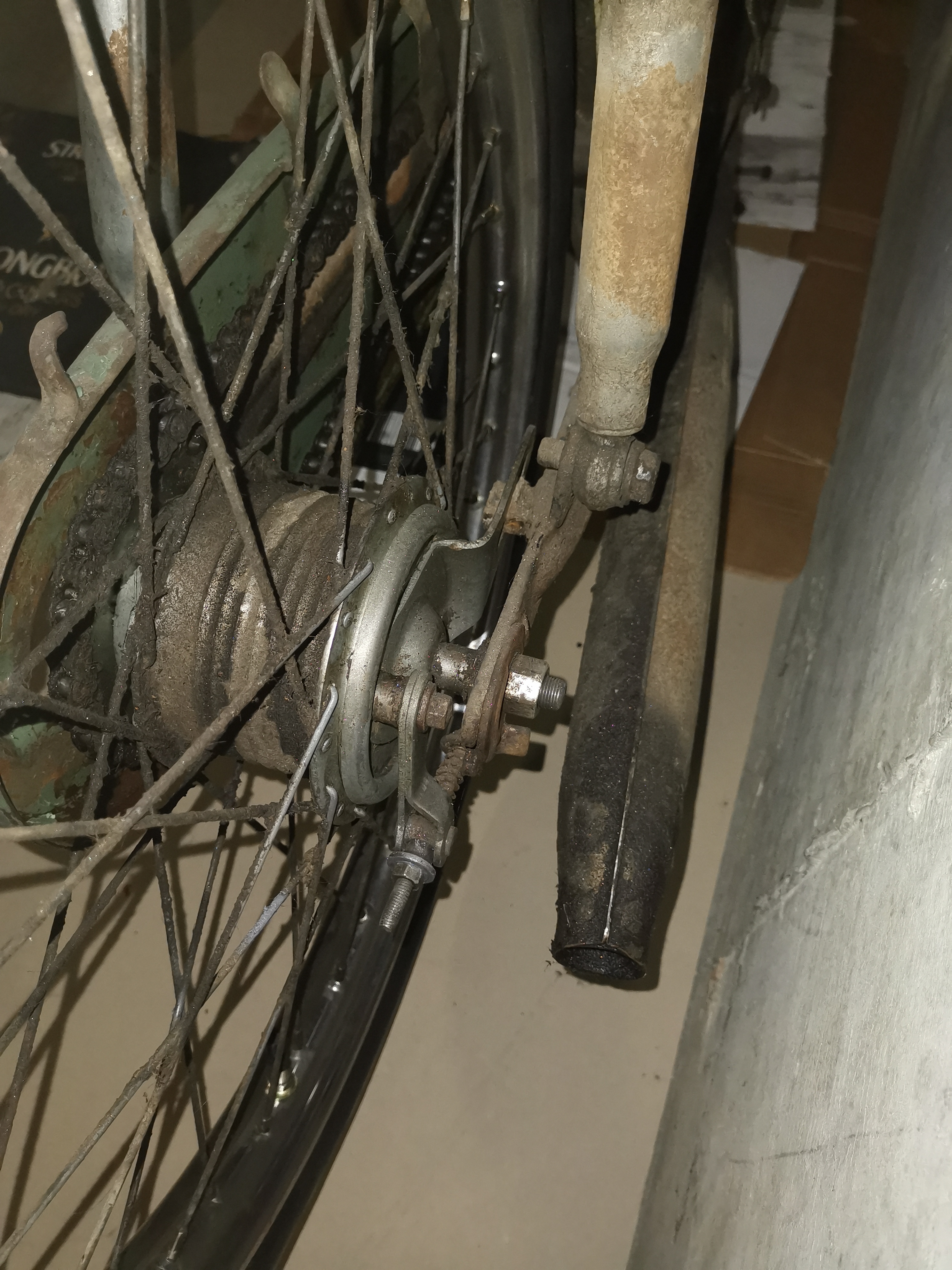

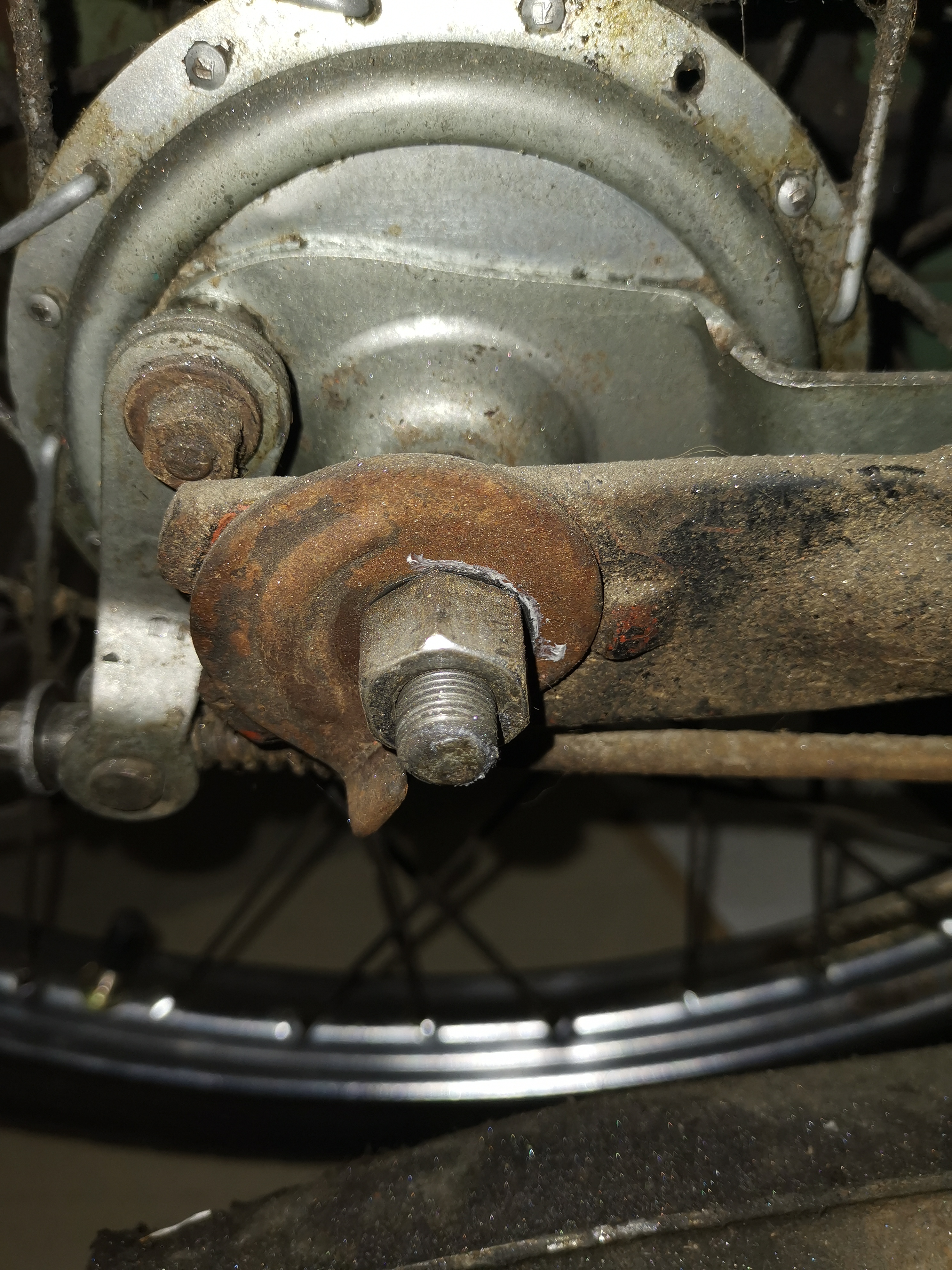

Okee dann schmeiss ich die nicht weg👍aber soll ich hinten auch sollche rein machen? Die Teller sehen ja gleich aus wie vorne nur das die Stange vom Rücktritt da hin geht.Und die Befestigung sieht gleich aus wie auf den Bildern von den vorderen Backen.

Die alten bremsbeläge anschleifen hat bei mir nicht sehr viel gebracht, wenn ich am griff zog wurde es laut aber das tempo änderte sich kaum, ich habe dan die von swing gekauft bremsleistung war immer noch keine forhanden, also probierte ich dan die newfrene und siehe da, die brems tut das was sie soll.
Aber ich will dich nicht dafon abhelten es dennoch zu versuchen. Die beläge neu belegen lassen währe wahrscheinlich eine gute lösung aber auch nicht die billigste.

Ich versuche morgen möglichst viel zu machen mit meinen eher begrenzten Möglichkeiten und fähigkeiten😂aber für mich ungelöst... Was kommt als Rücktritt bremse in Frage? Das gleiche System wie vorne? Laut MK sind die für Rücktritt nicht geeignet... Und diejenigen die sie haben passen da nicht rein🤔
