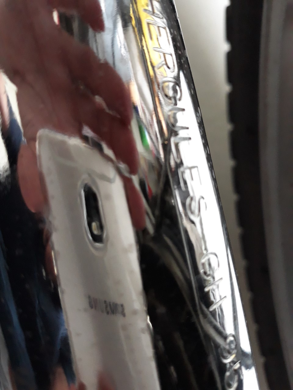

Bist du sicher das auf deinem CH95 steht? Diese ist nämlich für die 503 AB Motoren.
Deiner sollte ein CH93 sein.

Ja, es ist ein CH95 verbaut, der aber gleich aussieht wie der CH93er von mofakult. Unterscheiden die sich denn? Weil in der Beschreibung hat der 93er auch ein 18er Flammrohr und auch den Aussendurchmesser von 55mm. Lieber wäre mir ein gebrauchtes Originalrohr. Deshalb die Frage, was original verbaut war. Allerdings habe ich im Netz keine gebrauchten Hercules Auspuffe gesehen.

Hier noch ein paar Bilder von meinem Sachs zu der Problematik.
