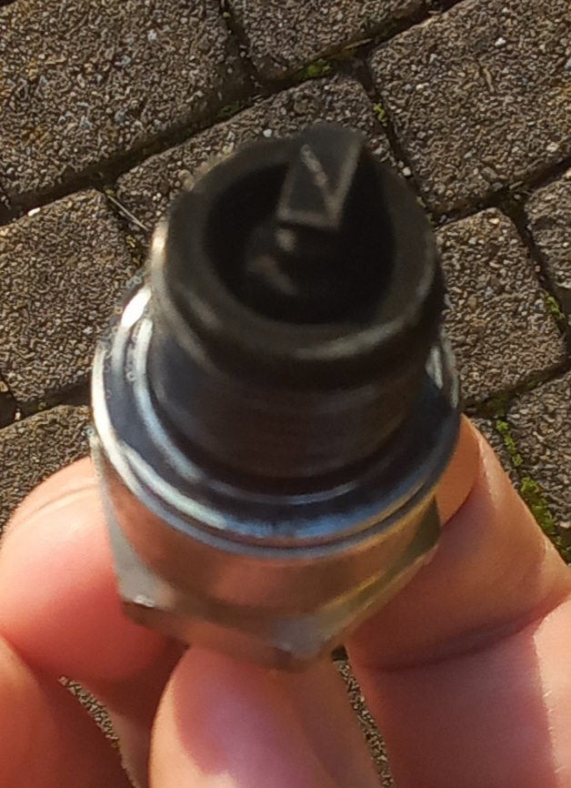

Also VEC genau mittig eingebaut: Bei der Grundeinstellung befinden sich die drei Befestigungsschrauben der Zündplatte in der Mitte der Langlöcher. Ich habe keine Blitzpistole.
Bosch W5AC (entspricht NGK B7HS) lief tiptop. Kerze raus rehbraun. Wieder angelassen, da es viel Verkehr hatte, musste ich auf eine Lücke warten (standgas). Als es soweit war, Vollgas, fehlzündung. Geht nicht mehr an. Kerze raus ist aufsmal ganz schwarz (siehe bild). WTF?
Alle NGKs gehen bei mir nicht, nur Bosch... was ist denn los mit der VEC??
Hab mir nun einen neuen Kerzenstecker bestellt, hoffentlich bringt was. Letzte Fehlerquelle->Polrad
- 20240319_173652.jpg (179.91 KiB) 11177 mal betrachtet
Du musst die VEC zwingend mit der Strobo-Lampe abblitzen, ansonsten wird das nie Funktionieren. Grundeinstellung wird nicht einfach so passen....
