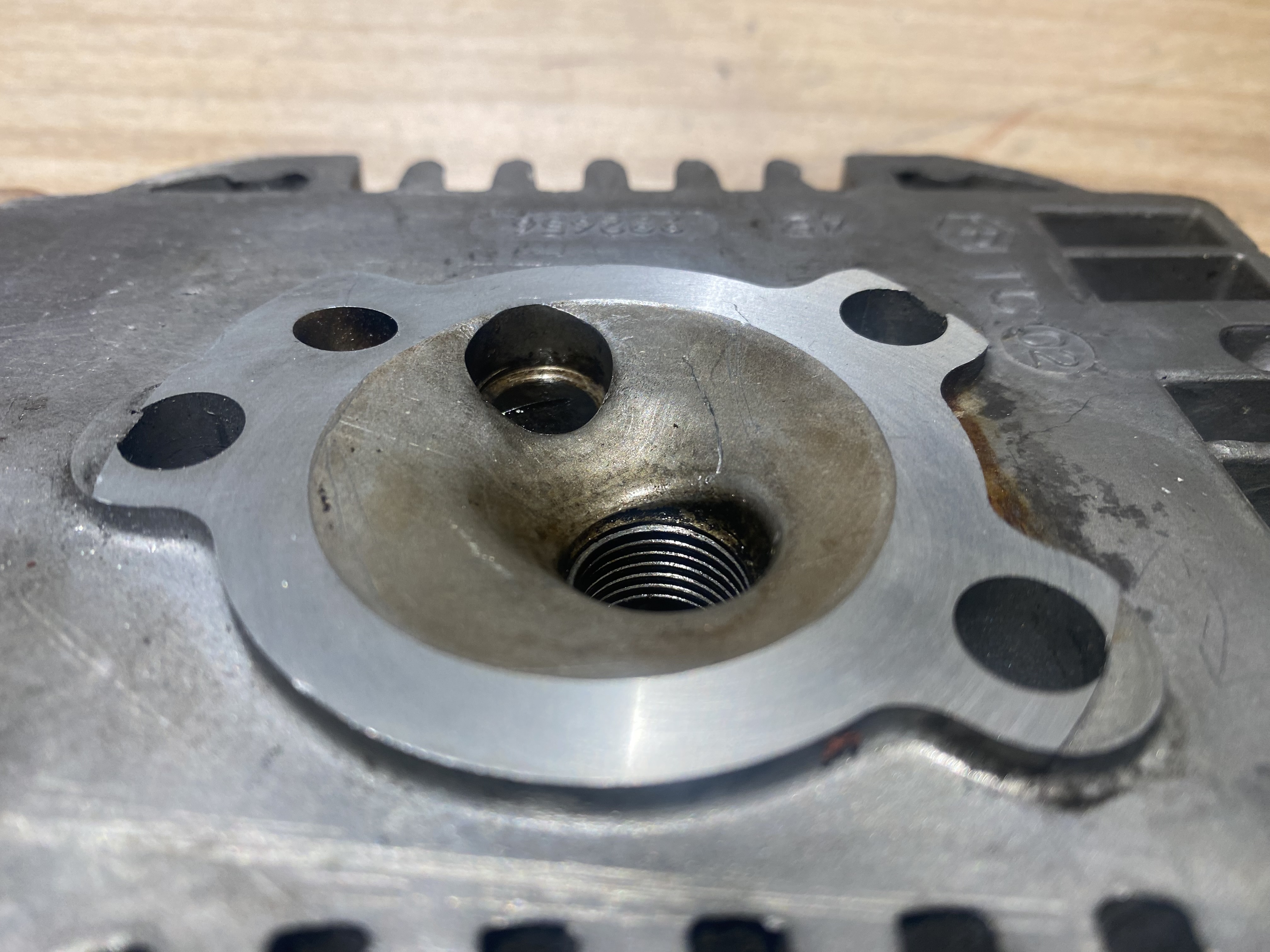

Nein, der Kat Motor hat dafür ein anderer, eigener Zylinderkopf mit viel weniger Volumen. Ist auch 38,2 mm, nicht 38,4 wie die normalen…. Du würdest ein Salat machen, wo nichts passt.grigri hat geschrieben: ↑Sa 8. Apr 2023, 11:28 Ich bau für mein Nachbarstöchterchen ein Piaggio Ciao Kat neu auf.
Kenne mich mit diesem Teufelszeug nicht aus.
Der Kolben hat eine grosse Einbuchtung. Vermutlich zum Kompression vernichten.
Kann man da einen normalen Kolben montieren um damit etwas mehr Drehmoment zu erhalten? Oder gibt das Probleme mit dem restlichen original Setup? Ist der Kopf der gleiche, wie bei den Ciao‘s ohne Kat?

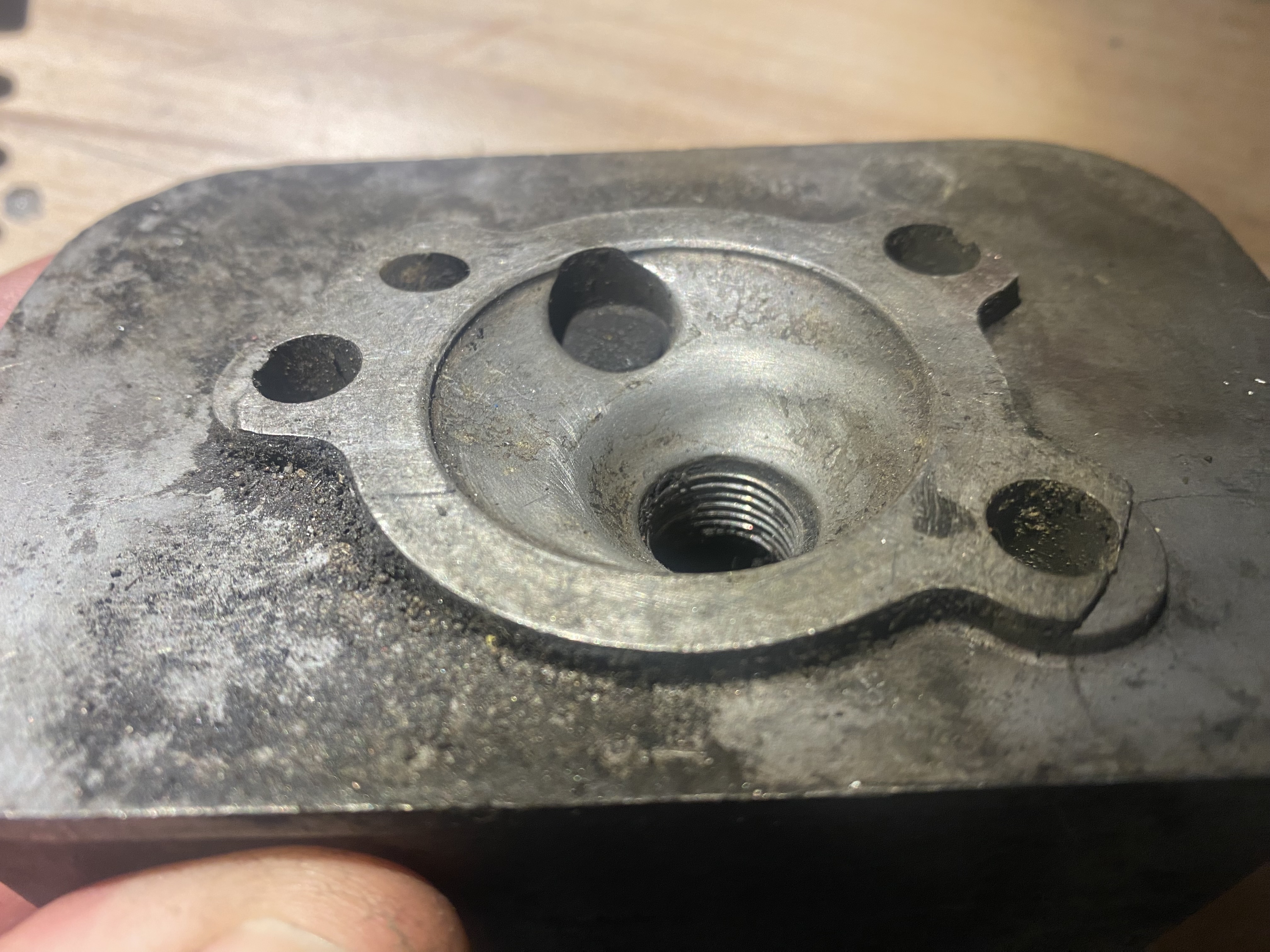

Wie es der Zufall will, bin ich gerade einen Kat Motor am revidieren/optimieren ..
Der Zylinderkopf vom Katmotor hat ein viel kleineres Volumen..
ich selber habe das noch nie Probiert, kenne aber solche, die den Zylinder 3mm angehoben haben damit alle Kanäle voll offen sind, und dann den Kat Kopf montiert.. sollte funktionieren..
Hier noch der Vergleich ..
