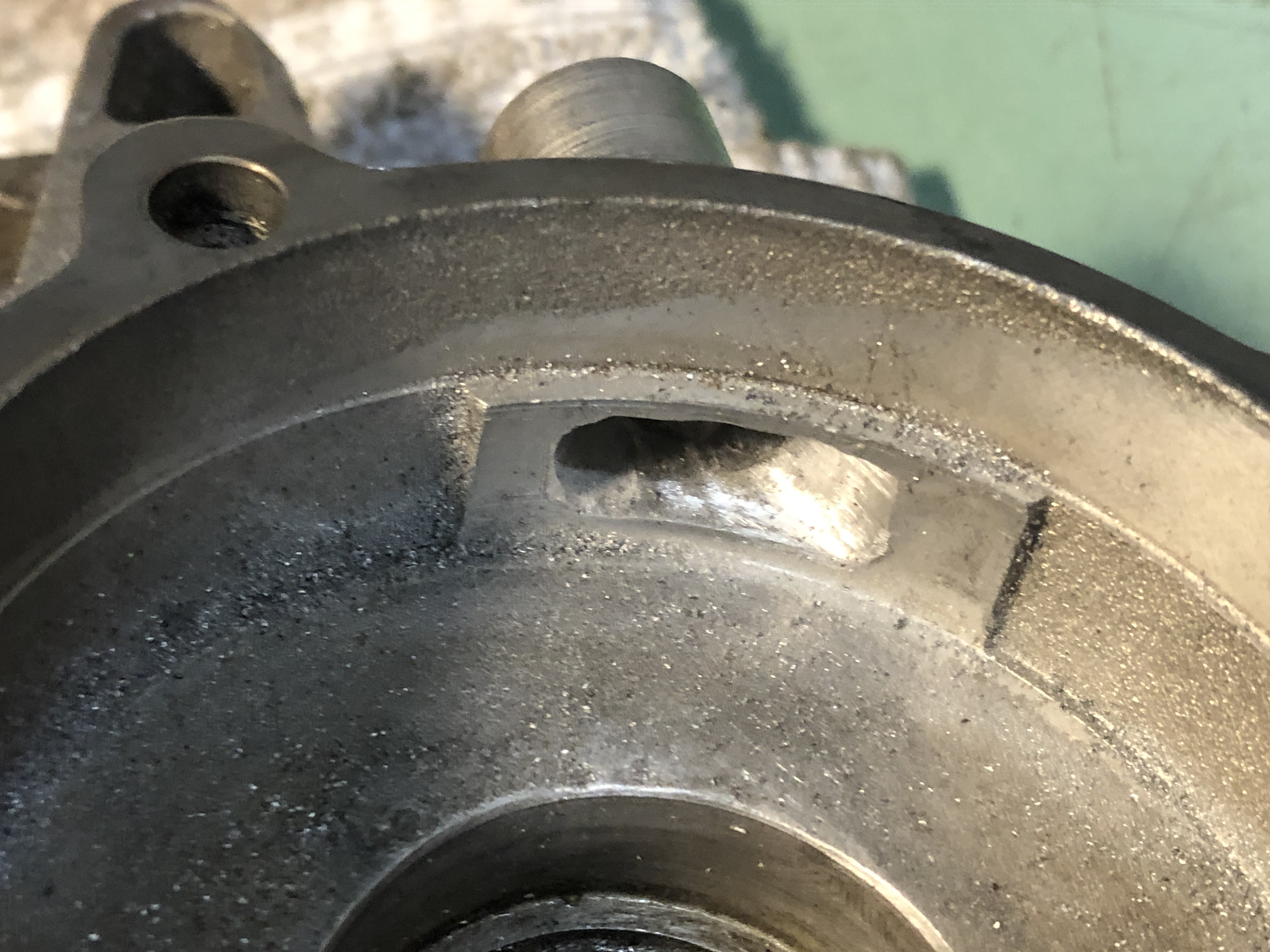

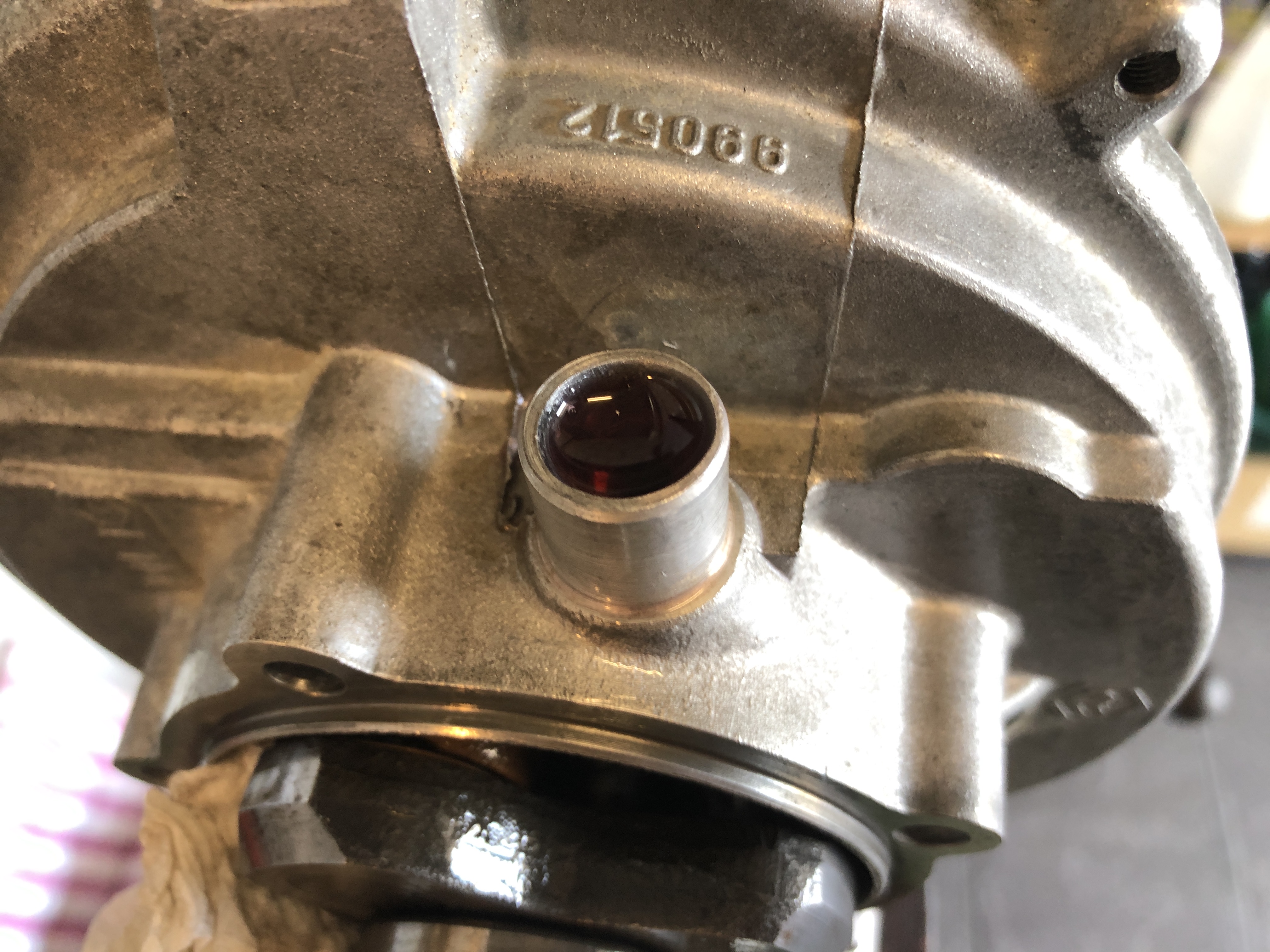

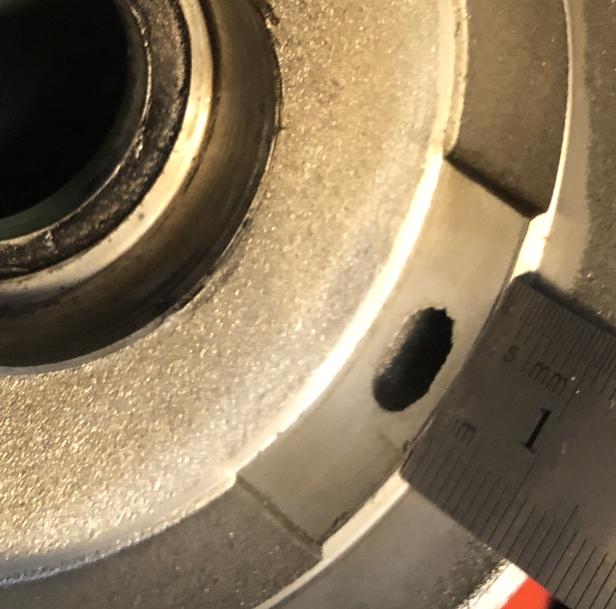

SCHRITT1 Gehäuse VVF
Also fangen wir an. Beim Vorverdichtungsfenster und Einlass kommt man einfach nicht drum herum, mindestens die Hälfte der Leistungsverbesserung kommt aus diesem Schritt (und KW), umso wichtiger als der Einlass bei CH Gehäusen noch extra auf <9 mm Durchmesser runtergedrosselt ist.
Wie das geht habt ihr schon 1000 Mal gesehen. Man kann nur mit Feilen arbeiten, Schraubendeher und kleine Frässtifte helfen zudem beim Einlass. Und Schleifpapier. Wichtig: immer von aussen nach innen schleifen und aufpassen dass genug Dichtfläche beim VVF bleibt, mind 2mm.
Der Einlass muss NICHT bis 13 mm und mehr verbreitet werden, 11 bis 12 genügen völlig, bei diesem Anliegen. Und das VVF muss nicht extrem lang werden (der Rest macht man mit der KW). Der Übergang innen, von rund auf lang, geschmeidig machen, keine Stolperstellen!
Intersessant: das VVF im Foto hatte ich zu breit gemacht und ein Rand hatte nur 1,5 mm Dichtfächend, und …war trotzdem dicht! Das Öl brauchte 5 min, um runter zu fliessen. Bei einem VVF mit viel mehr Dichtfläche (Siehe Malossi Aufbereitung) und mit einer Mazzu KW fliesste es schneller runter! Die Originalwellen sind einfach so genau, so gut …
Hatte was vergessen, Camping Gaskocher und Gummihamner zum Gehäuse öffnen auch nötig, hat doch jeder…

Ich wollte eigentlich nur lesen, aber ich bin der Meinung das das VVF so gross/lang wie möglich sein sollte..
Dann muss man an der Kurbelwelle weniger wegnehmen..
ist wegen der Unwucht/Vibrationen besser..

Lolo hat geschrieben: Sa 11. Feb 2023, 07:42 Ich wollte eigentlich nur lesen, aber ich bin der Meinung das das VVF so gross/lang wie möglich sein sollte..
Ja richtig. Es ist aber ein Projekt für Nicht-profis mit grwöhnlichem Wekzeug. Die Bearbeitung weiter in die Länge, von aussen, wird bald immer schwieriger. Aber wenn man es schafft, kann man die (perfekte) Welle stehen lassen.
Es ist auch ein nicht so hochtouriges Projekt, Vibrationen sind im Griff. Ist aber schon so, Welle bearbeiten erhöht Unwucht. Ist aber durchflusstechnisch besser (als Slalomfahren durchs VVF).
ALTERNATIVE für die ‚Faulen‘ unter euch: Es gibt begabte Tuner, wie Lolo, oder im Tutti zu finden, die schöne und lange VVF machen können. Fragt einfach nach…
Mit der Investion wäre bis hier alles gemacht, das Gehäuse ist fertig und die Welle bleibt unverändert (wenn das VVF lang wird, länger als im Foto).

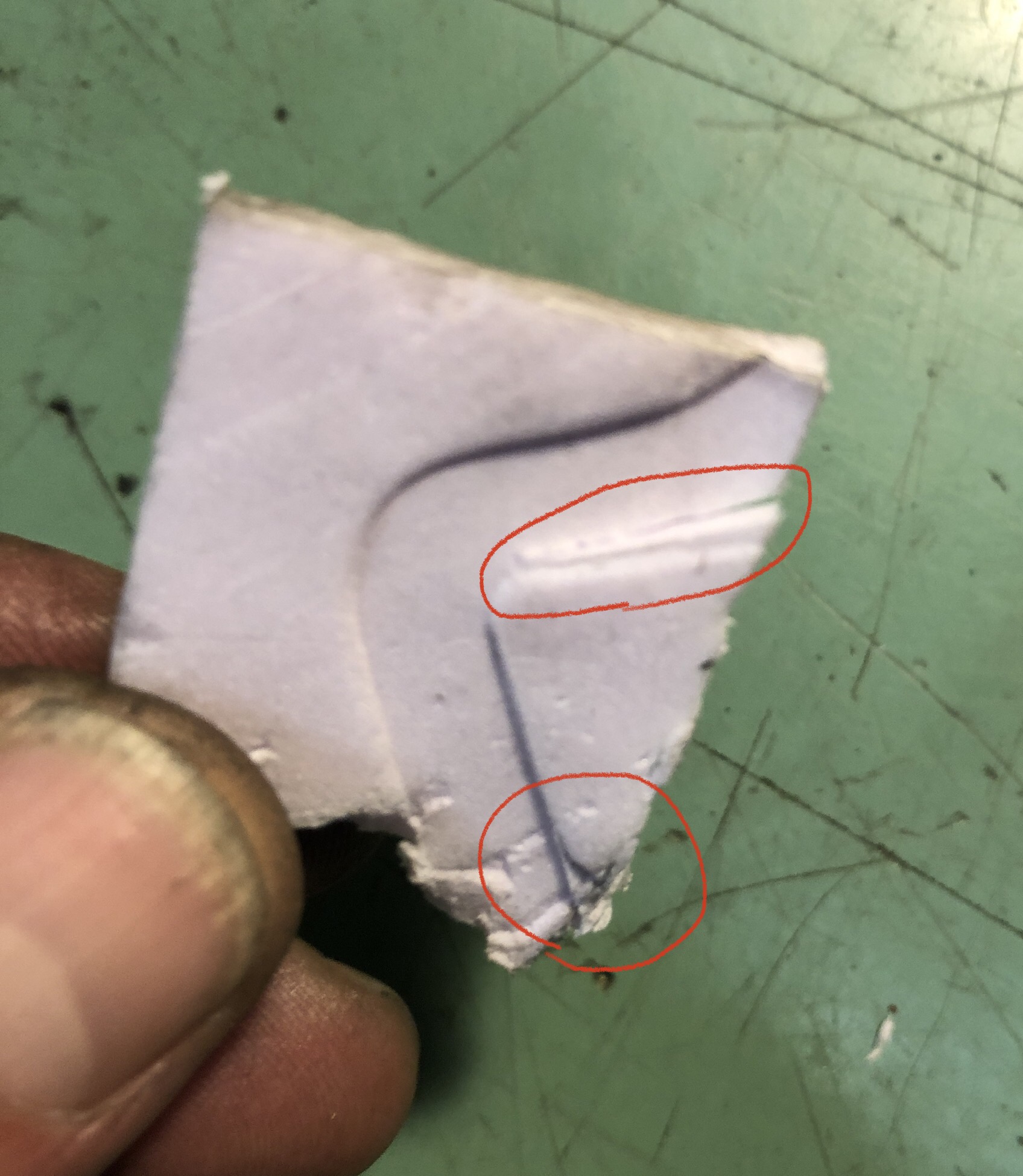

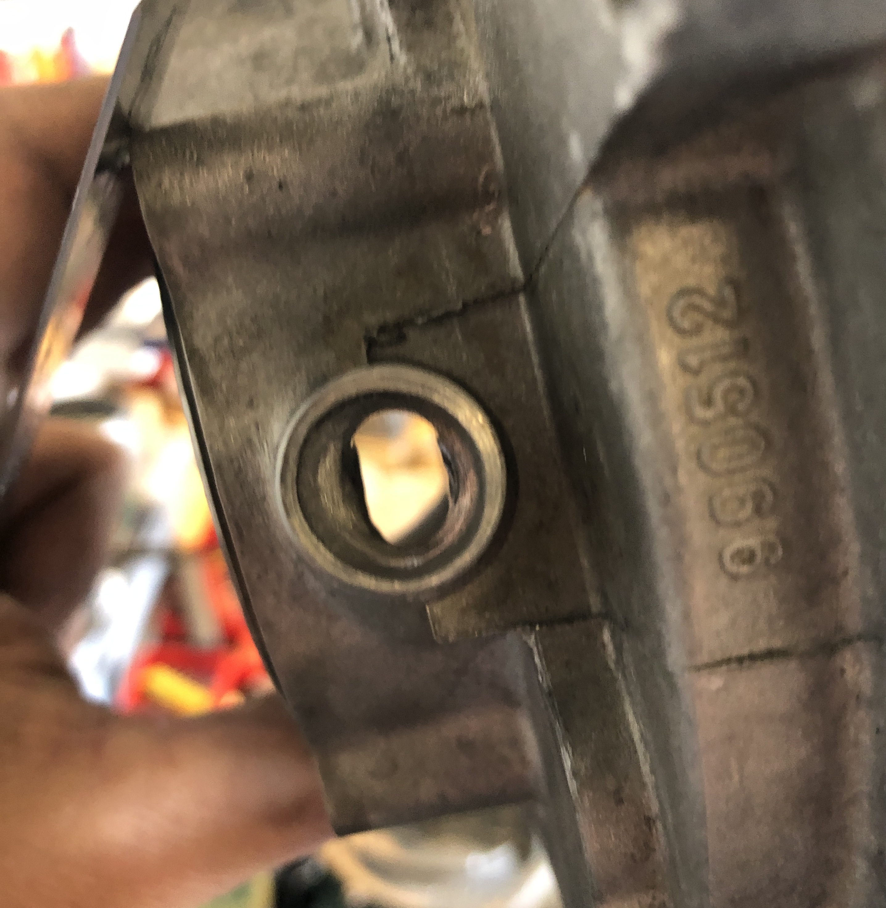

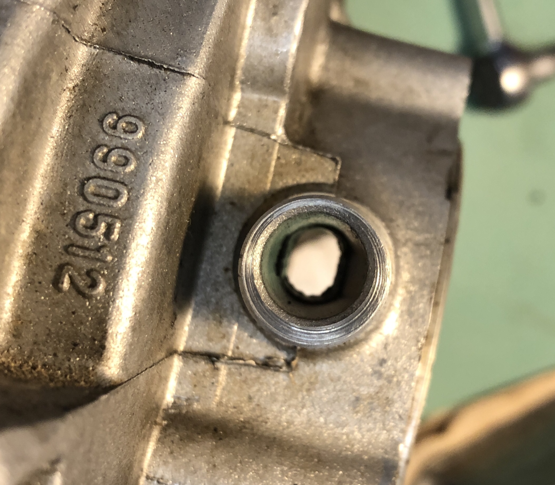

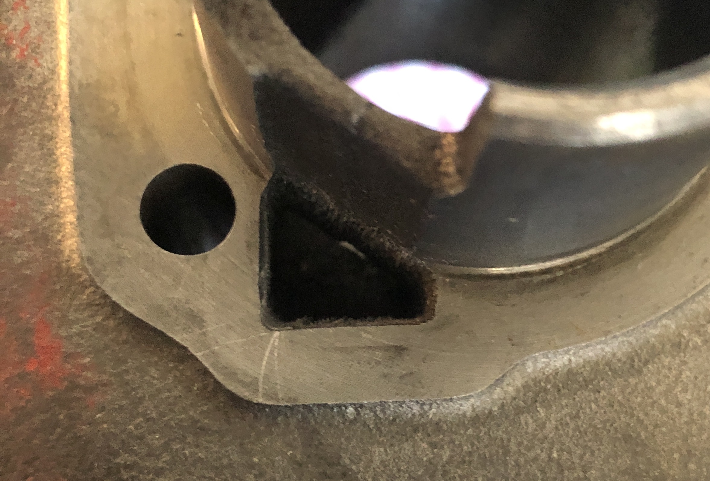

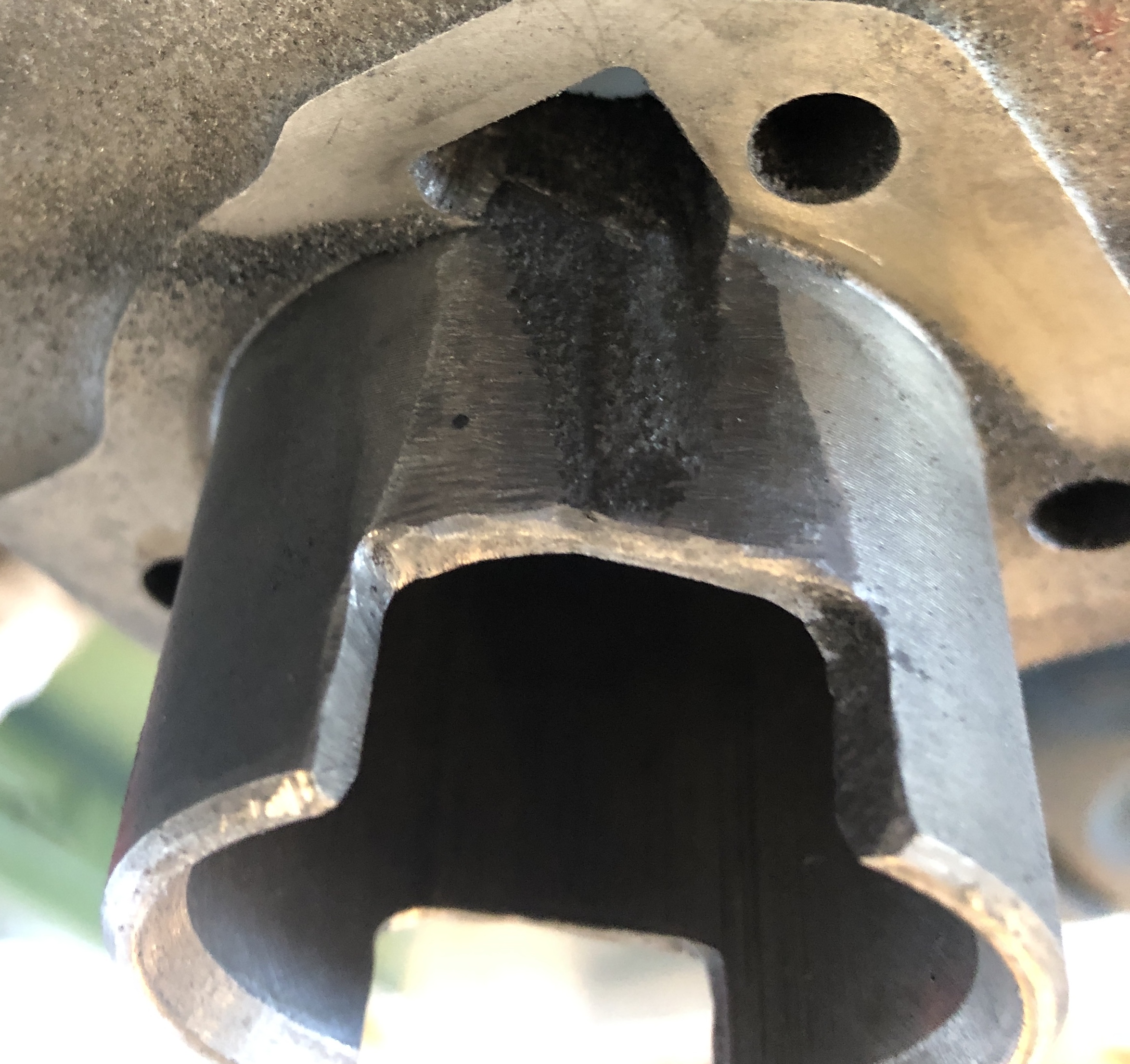

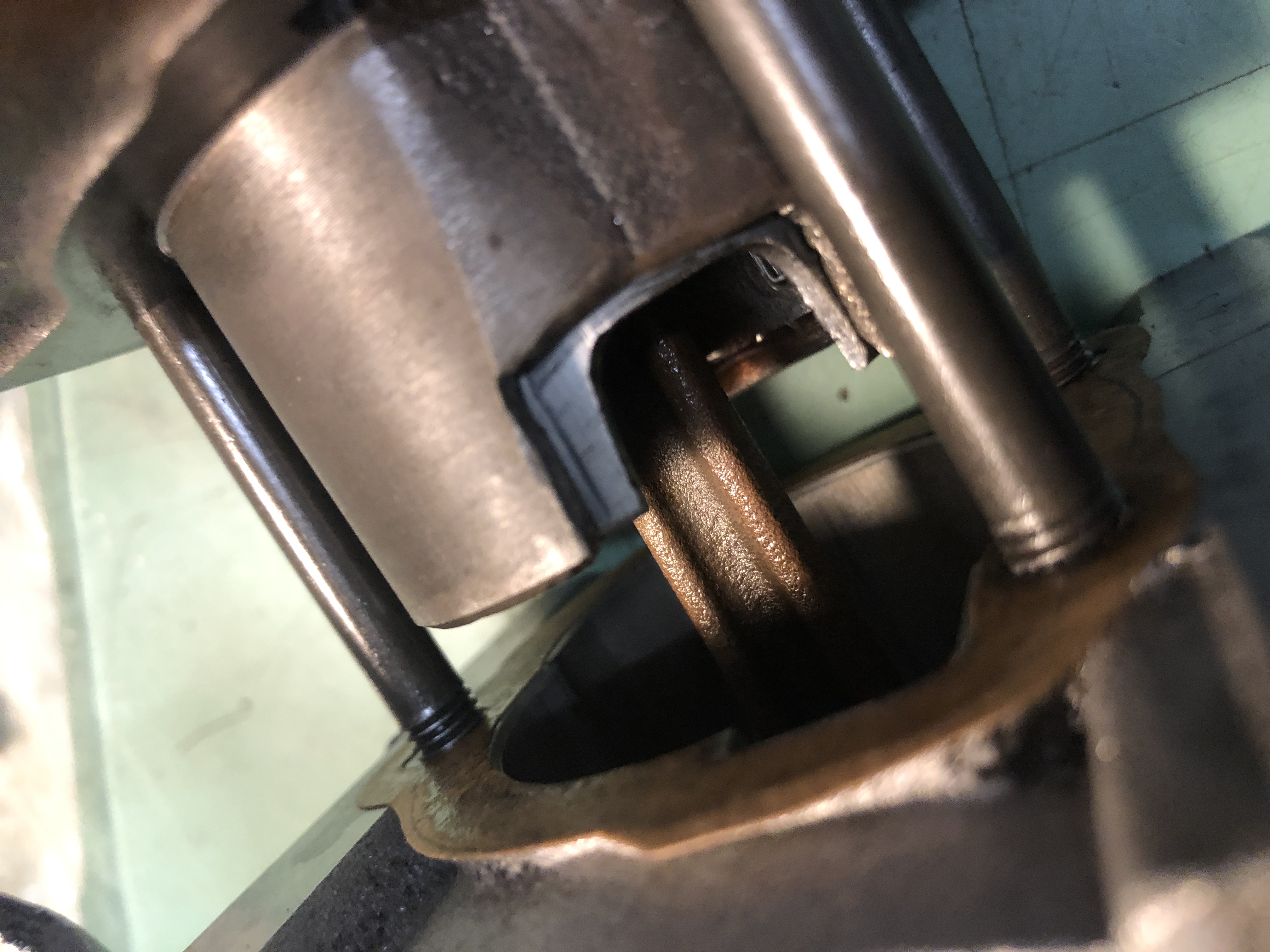

SCHRITT 3 Der Zylinder - erster Teil

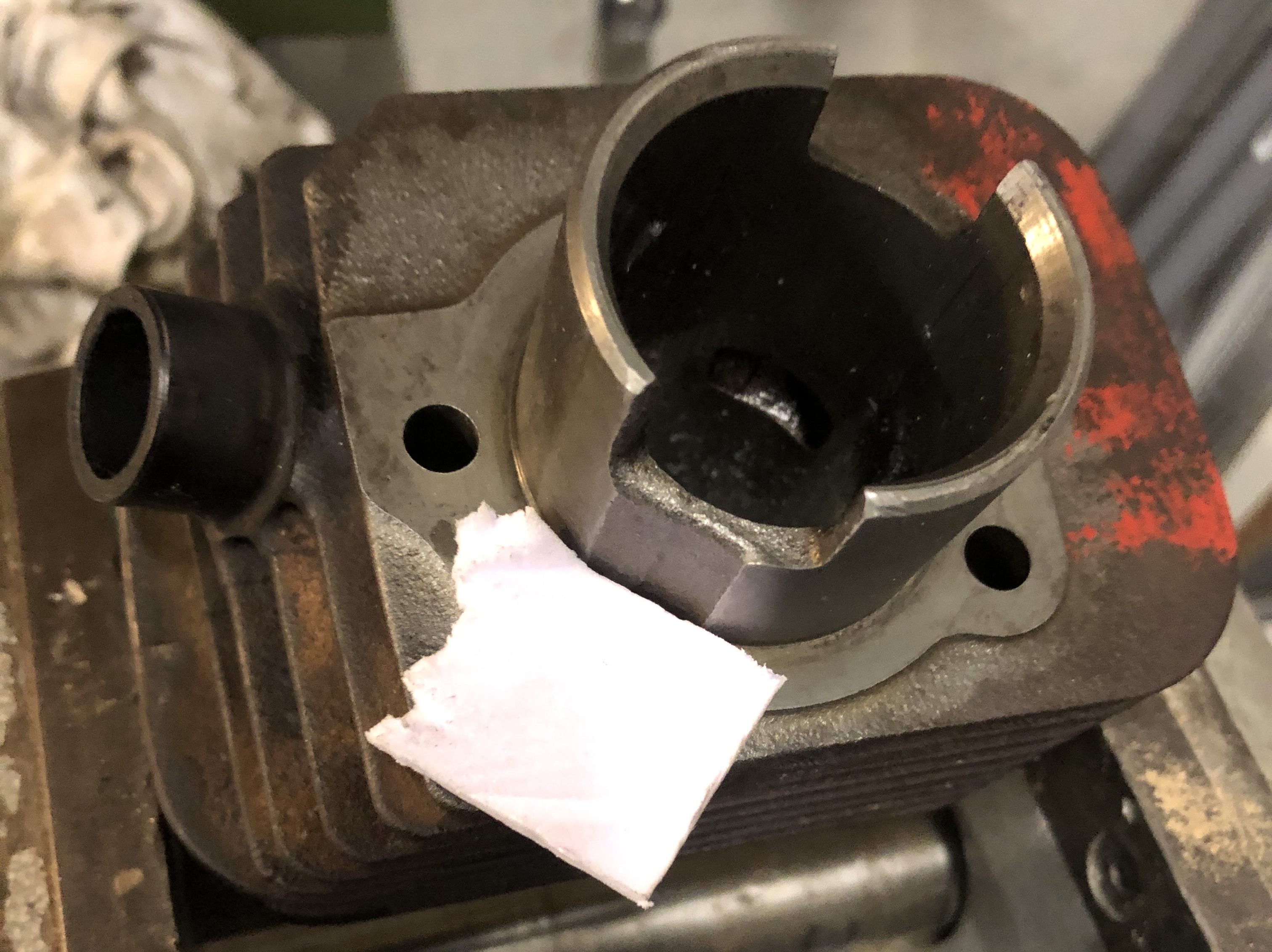

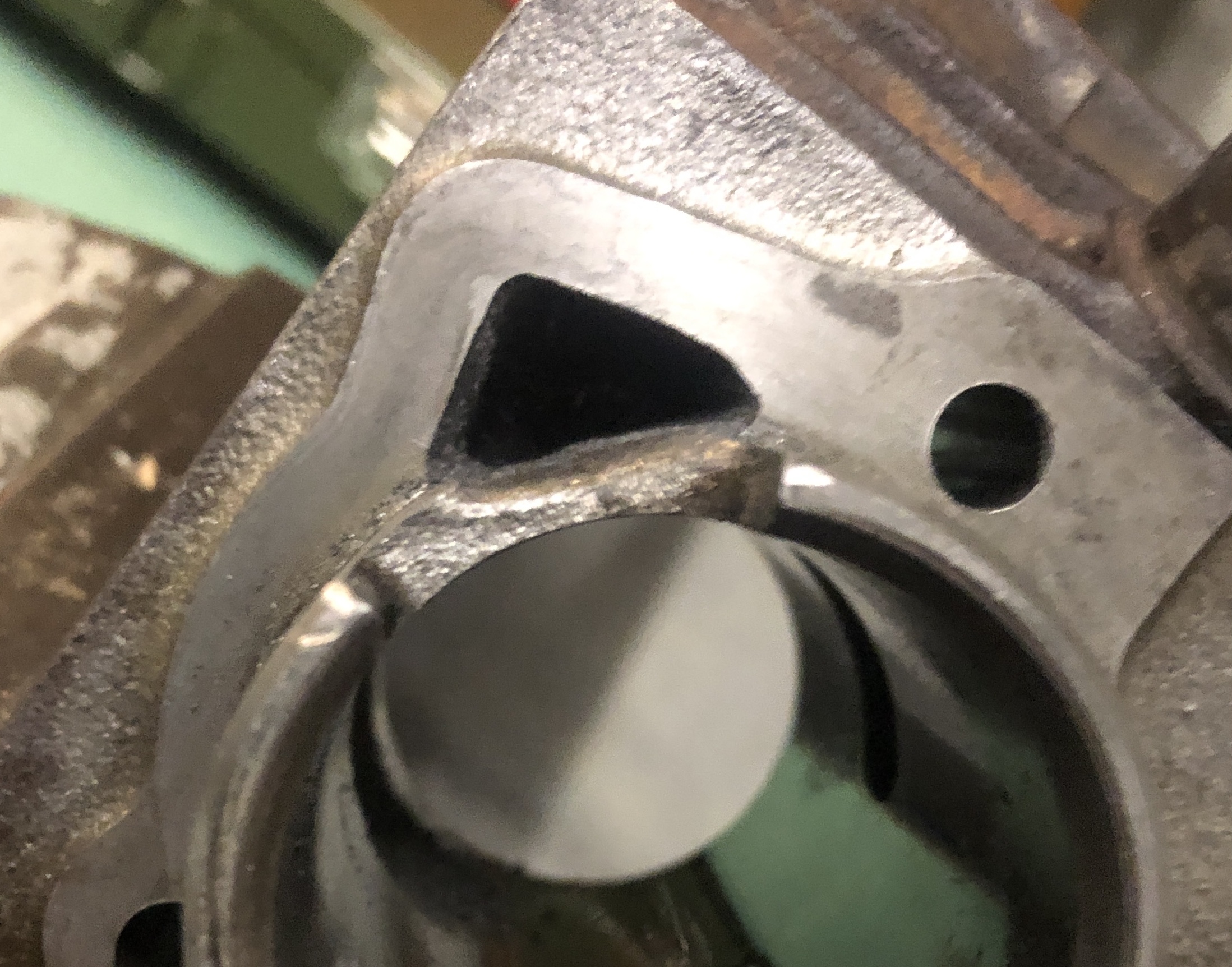

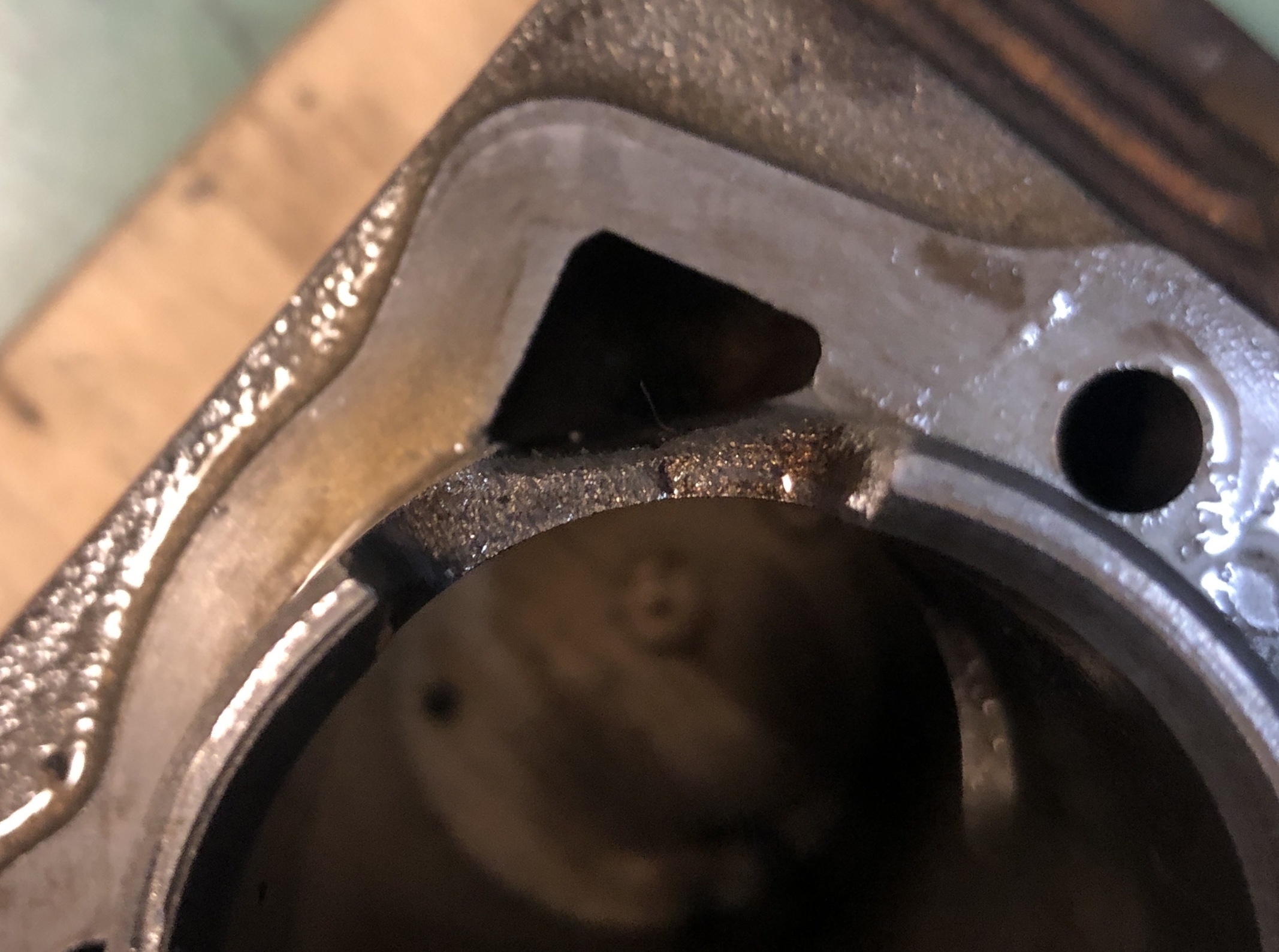

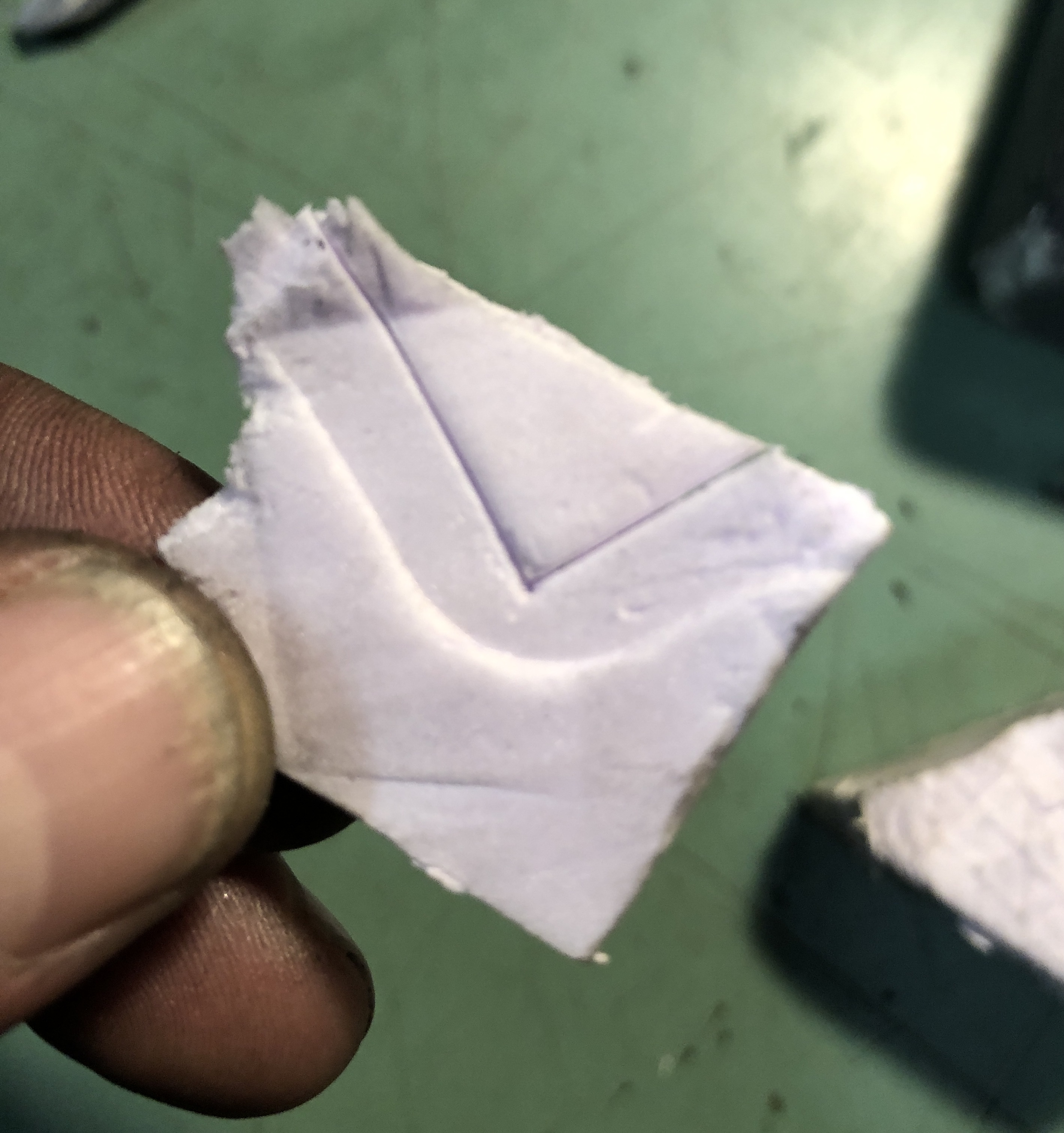

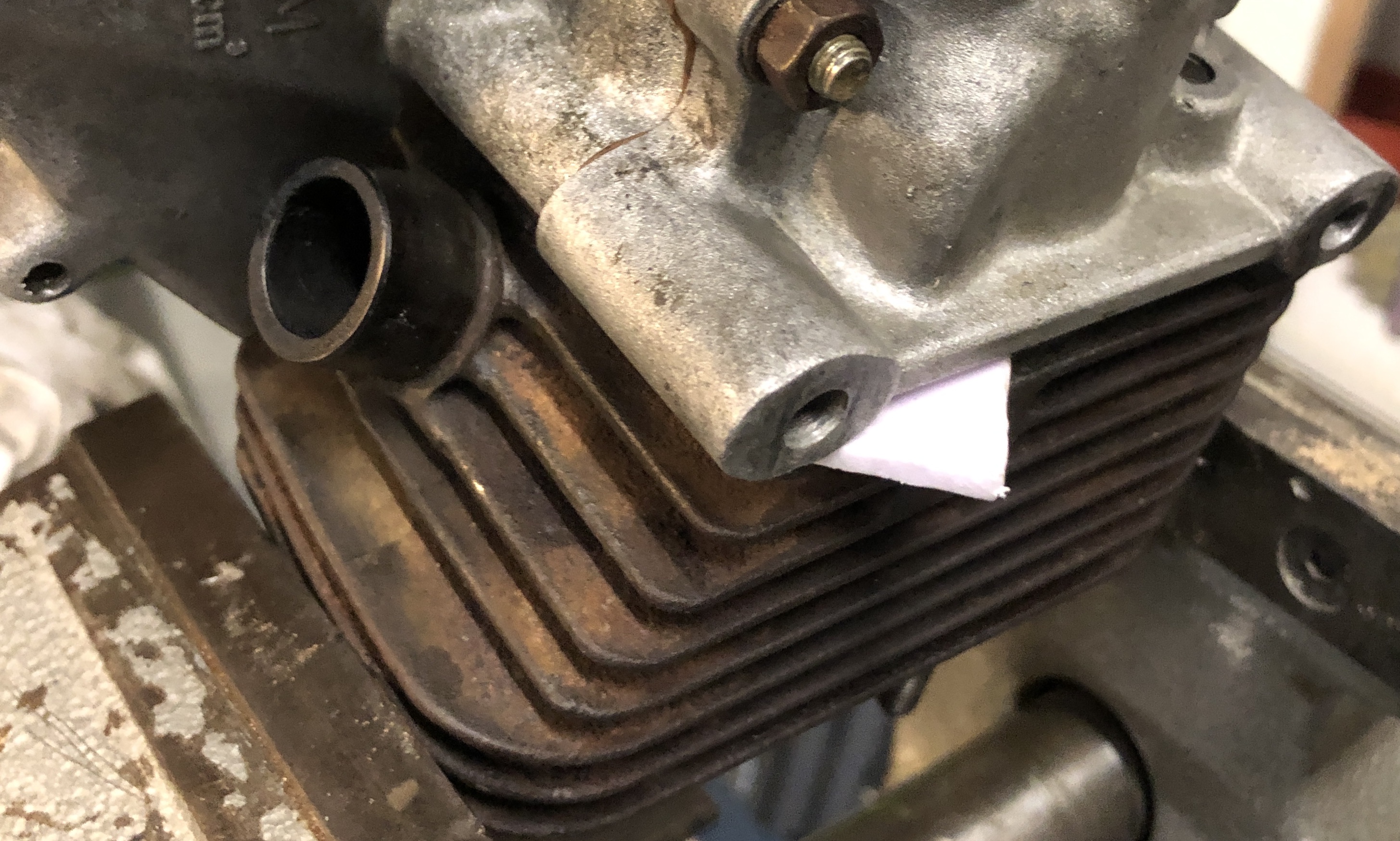

So, jetzt wird interessant. Wenn man soweit ist, oder auch davor, kann man den Überstrom-Übergang anschauen. Ich schneide dazu dünne Scheiben Hartschaum XPS, und presse sie zwischen Zylinder und Gehäuse.
Mein Resultat war … oh Schreck! Der ori Zylinder hat kleinere Kanaleingänge als das ori Gehäuse, nicht viel, null bis 1 mm je Kante, und in den Eckebereichen. Diese negativen Stolperstellen sind gift für den Durchfluss.
Am Zylinder muss man also ewtas schleifen, nicht viel, nicht den ganzen ÜK, nur den Eingangsbereich.
Auch das schafft man ohne Dremel, ist aber mühseliger, ist ja Guss, Feilen verschleissen schnell und der Akkuschrauber dreht zu langsam. Aber ich habs geschafft, so du auch!
(Nachtrag: nach diesem Projekt habe ich doch ein Dremel gekauft, das Leben ist kurz und 20 Minuten sind eben nicht 2 Stunden…)

Lolo
Beiträge: 781
Wohnort: Chur
Re: CIAO Alles original, Alles herausholen
Beitrag von Lolo »
Du machst das sehr gut 👍

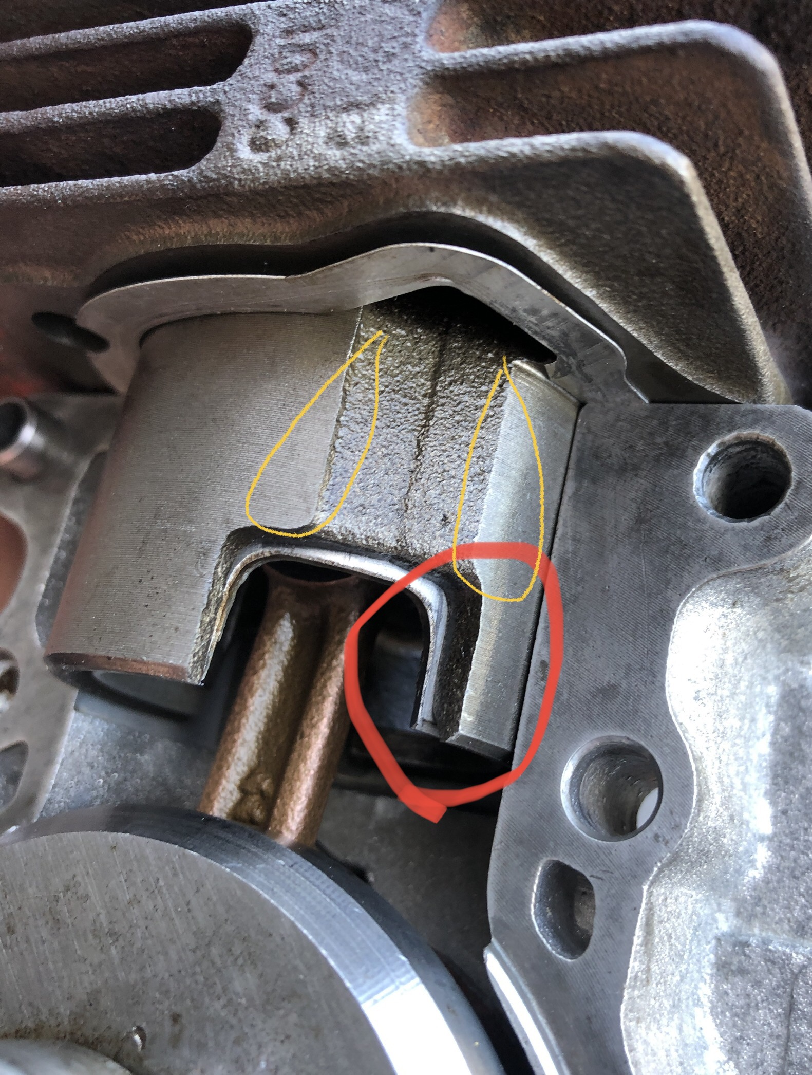

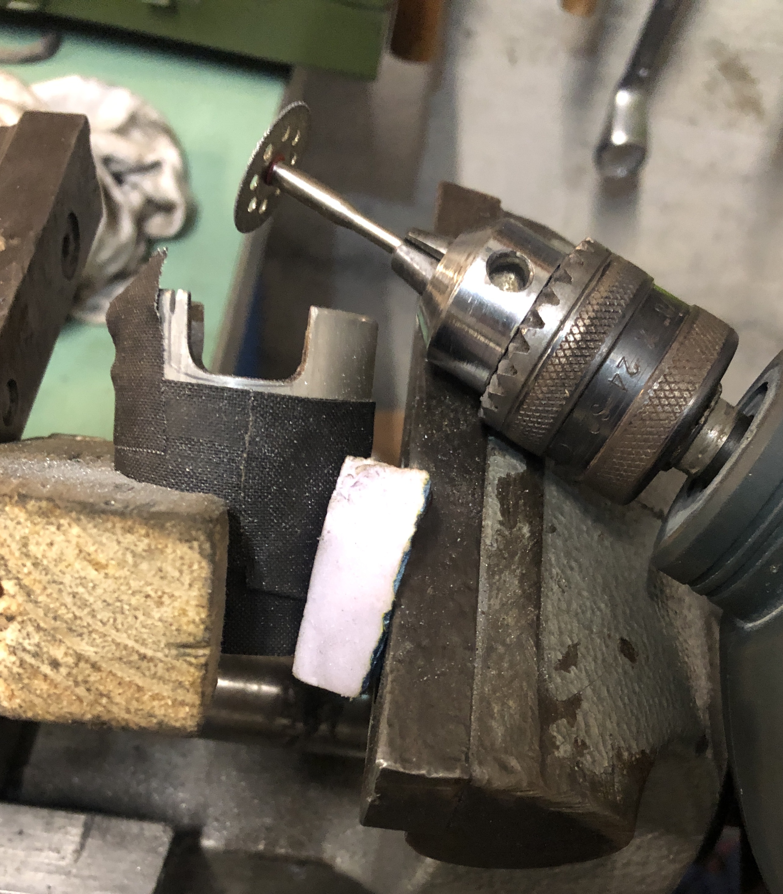

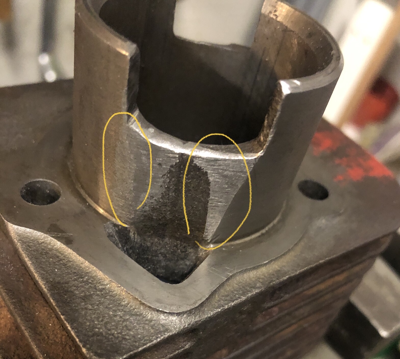

SCHRITT 3 Der Zylinder - zweiter Teil
Und dann beide Zylinderhemden erweitern, richung Auslass (roter Bereich). Versteht sich von selbst…
UND DANN die Bereiche (gelb) aussen am Zylinderhemd, oberhalb der Fenster, in Richtung ÜK, ausschleifen. Schleifen, schleifen ….ohne Angst.
Da verschafft man sich so eine geschmeidige ÜK Erweiterung. Das Hemd der ori und der 38 Zylinder ist soo dick, da kann nix passieren.

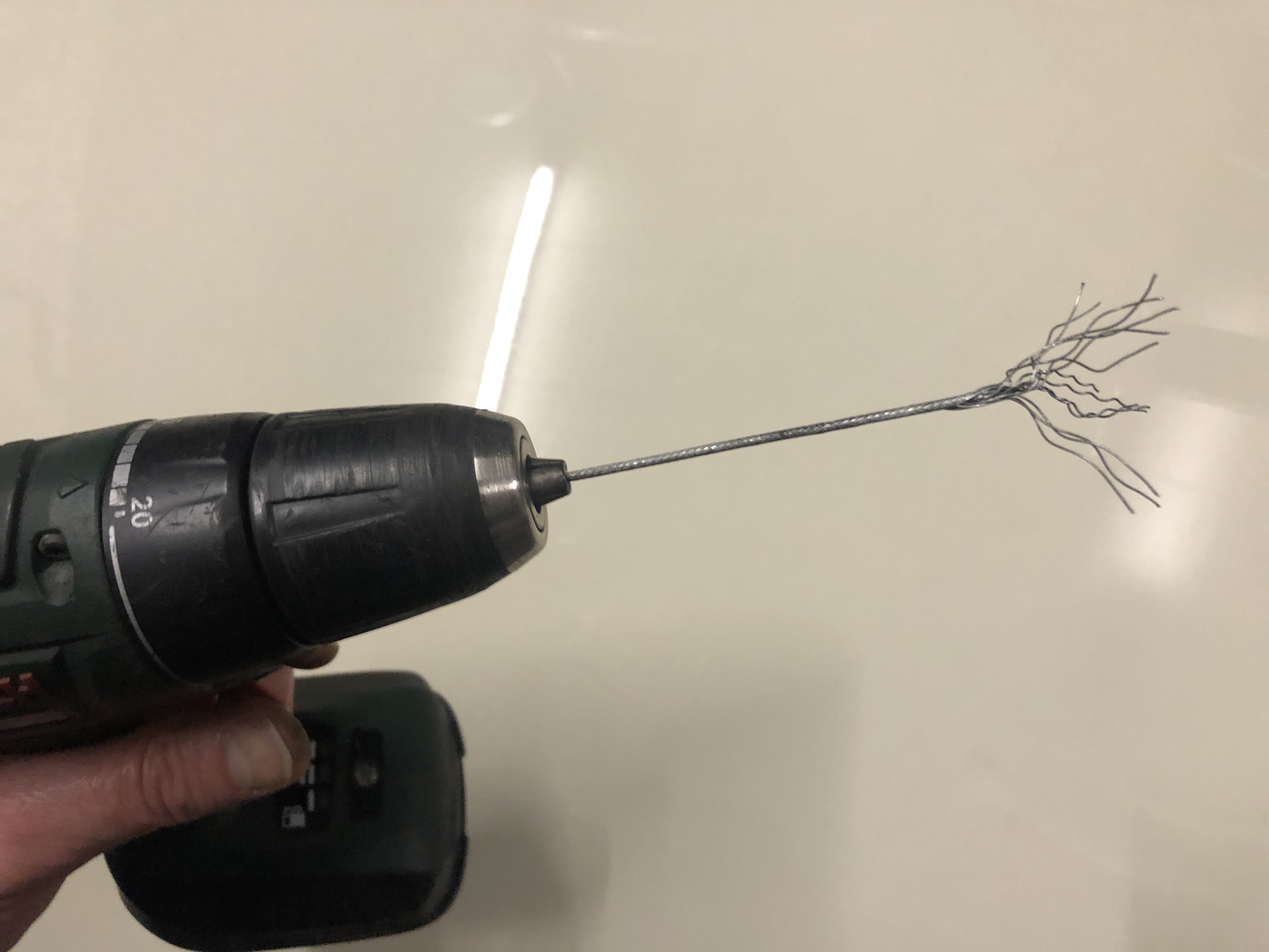

Der Auslass wird je nach Verkrüstung um die 16 mm sein. Das muss mind 18 mm werden. Das ist wichtig, das drosselt sonst genau so wie der Einlass.
Und sonst der Auslass komplett entkrusten. Ich nehme dazu ein altes Bremskabel und Schraubendreher (siehe Foto)

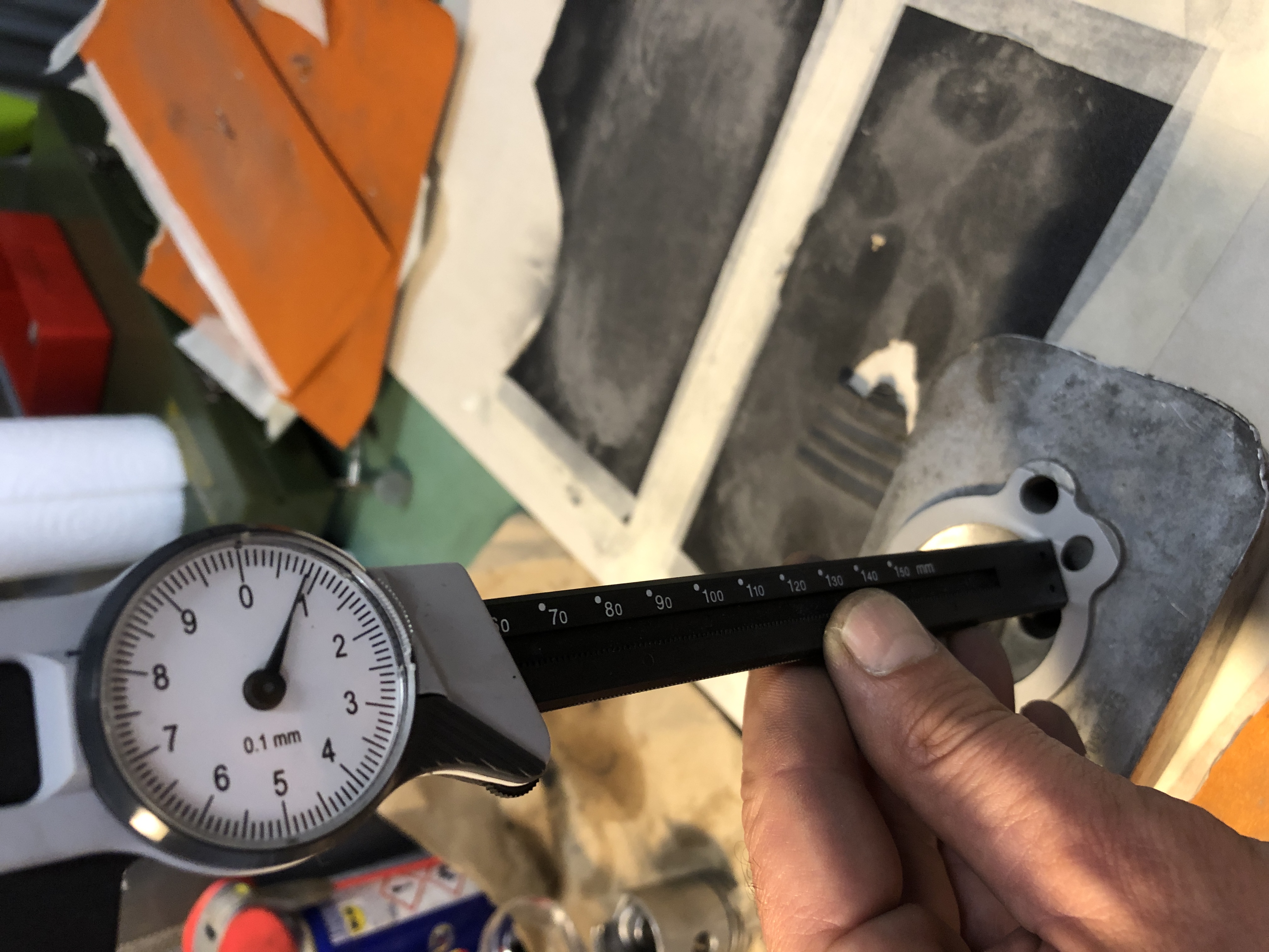

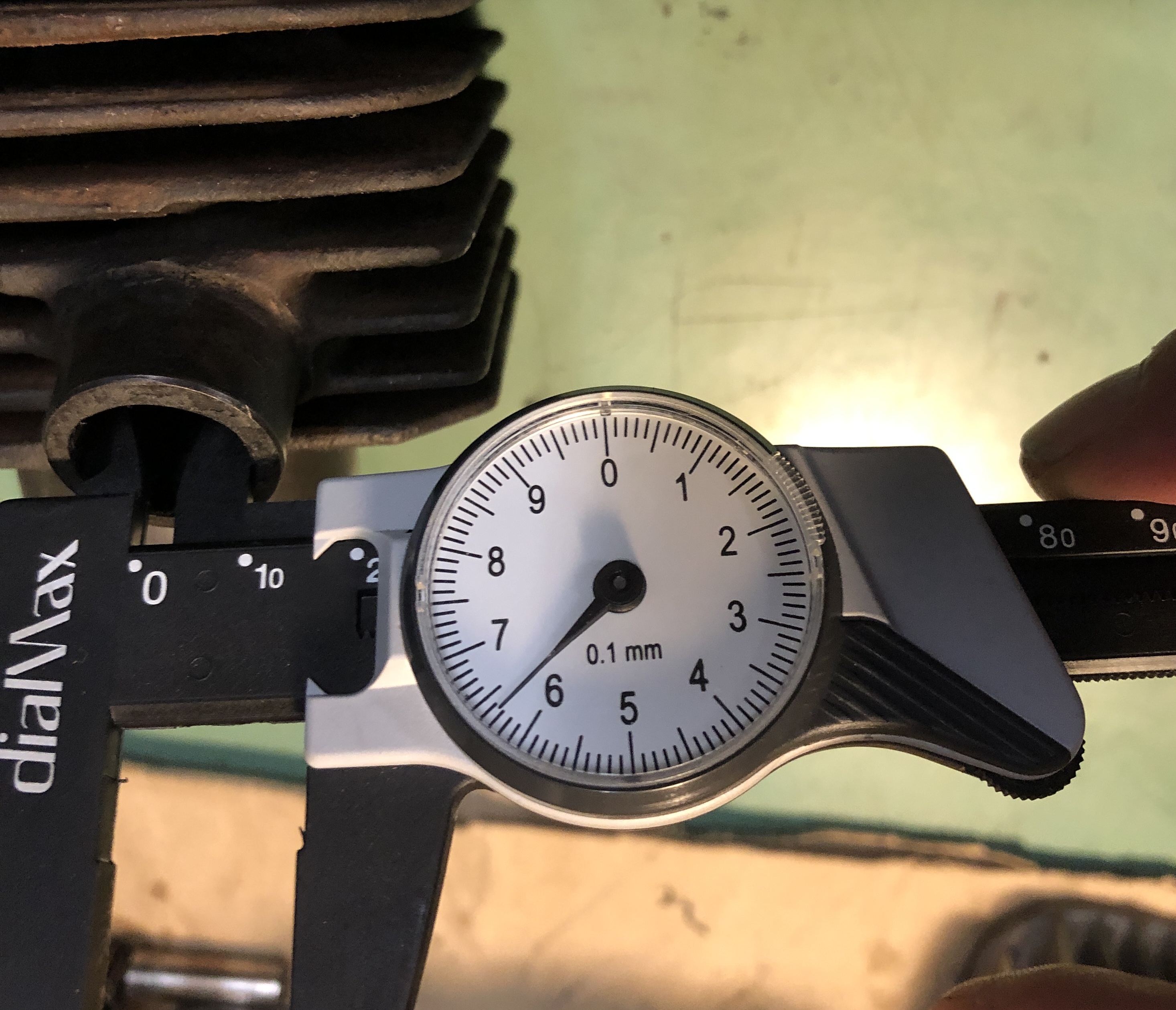

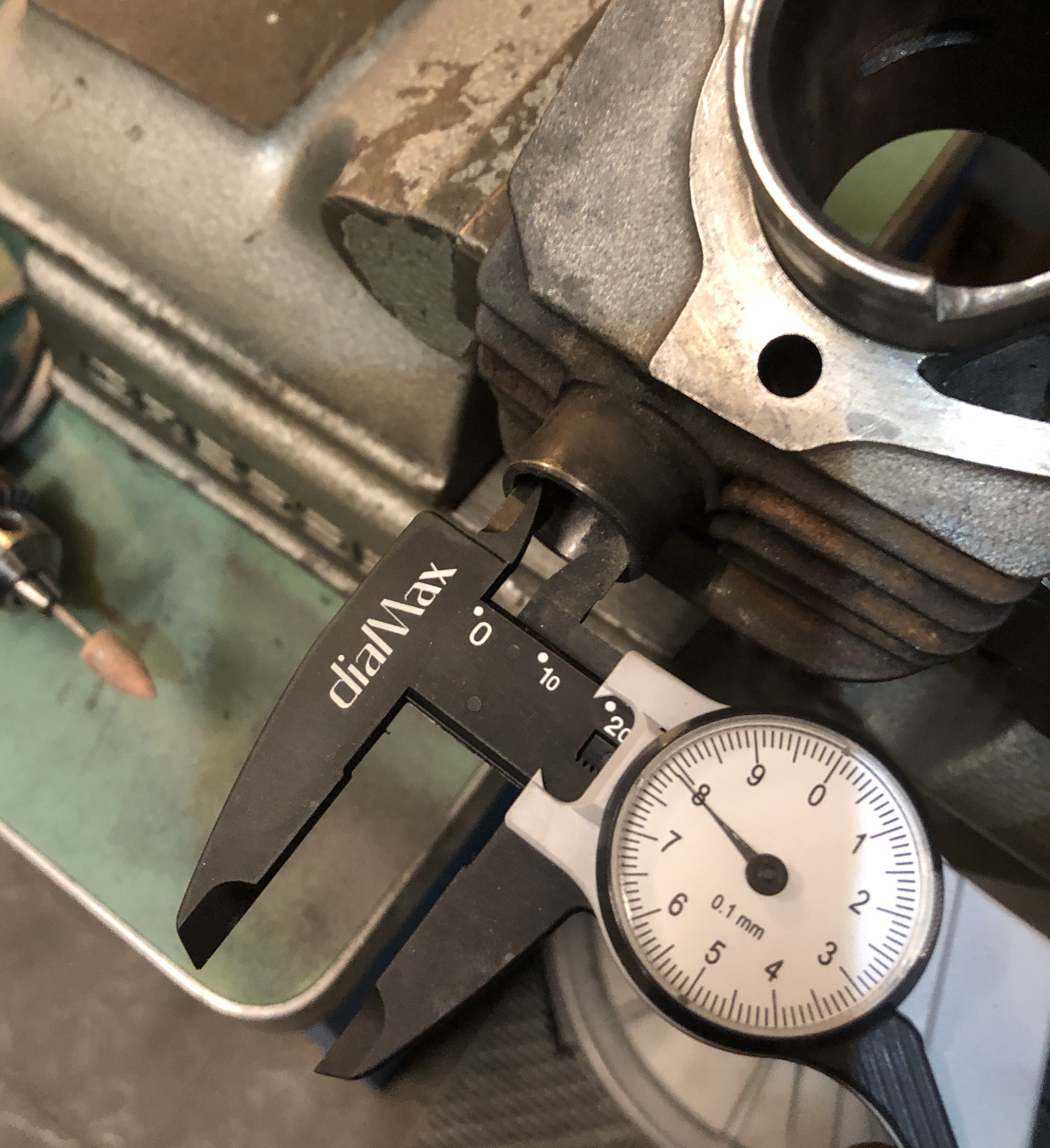

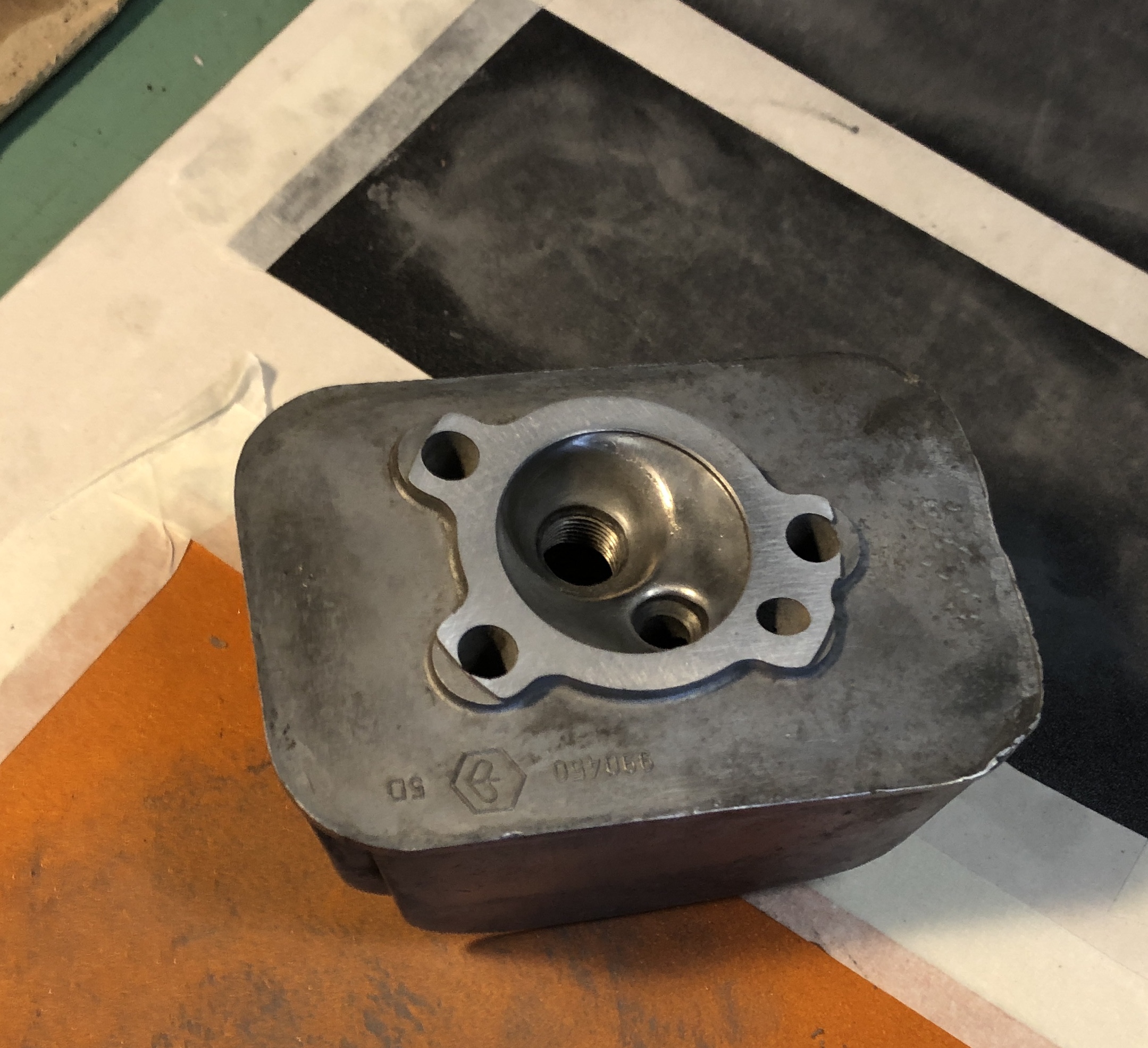

SCHRITT 5 Zylinderkopf
Beim Probeeinbau war die Teil-Quetschkante (Teil-Squish) Kolben-Zylinder 0,5 mm. Die Teil-Querschkante im Zylinderkopf 1,4 mm. Total 1,9 mm. Alles ohne Dichtung, so wie original.
Also … Zylinderkopf von 1,4 auf 0,9 mm runter Schleiffen. Somit ist die Querschkante final: 1,4 mm.
Das ist ungefähr das Ziel. Man kann man auch bis 1,2 mm gehen wenn man will, wenn man zB 100kg schwer ist.., bringt noch ein bisschen Kraft unten. Dabei ist bei diesem ‚Ori’ Projekt thermisch noch alles im Griff.
Einfach (und ziemlich präzise) kann man die Teil-Squish mit einer Schiebelehre messen. Man kann so den Fortschritt beim Schleifen (auf einer ebenen Oberfläche!) schnell nachprüfen. Wie auch die Rundigkeit des Resultats.
Ein Tipp noch vor dem Zusammenbau, mit paarTropfen Benzin oder WD prüfen, dass der Deko-Ventil dicht ist. Und am Mofa prüfen, dass der Deko-Seil nicht zu fest spannt, in Ruhestellung soll der Dekstift NICHT vorgedrückt werden (häufiger Fehler!).
