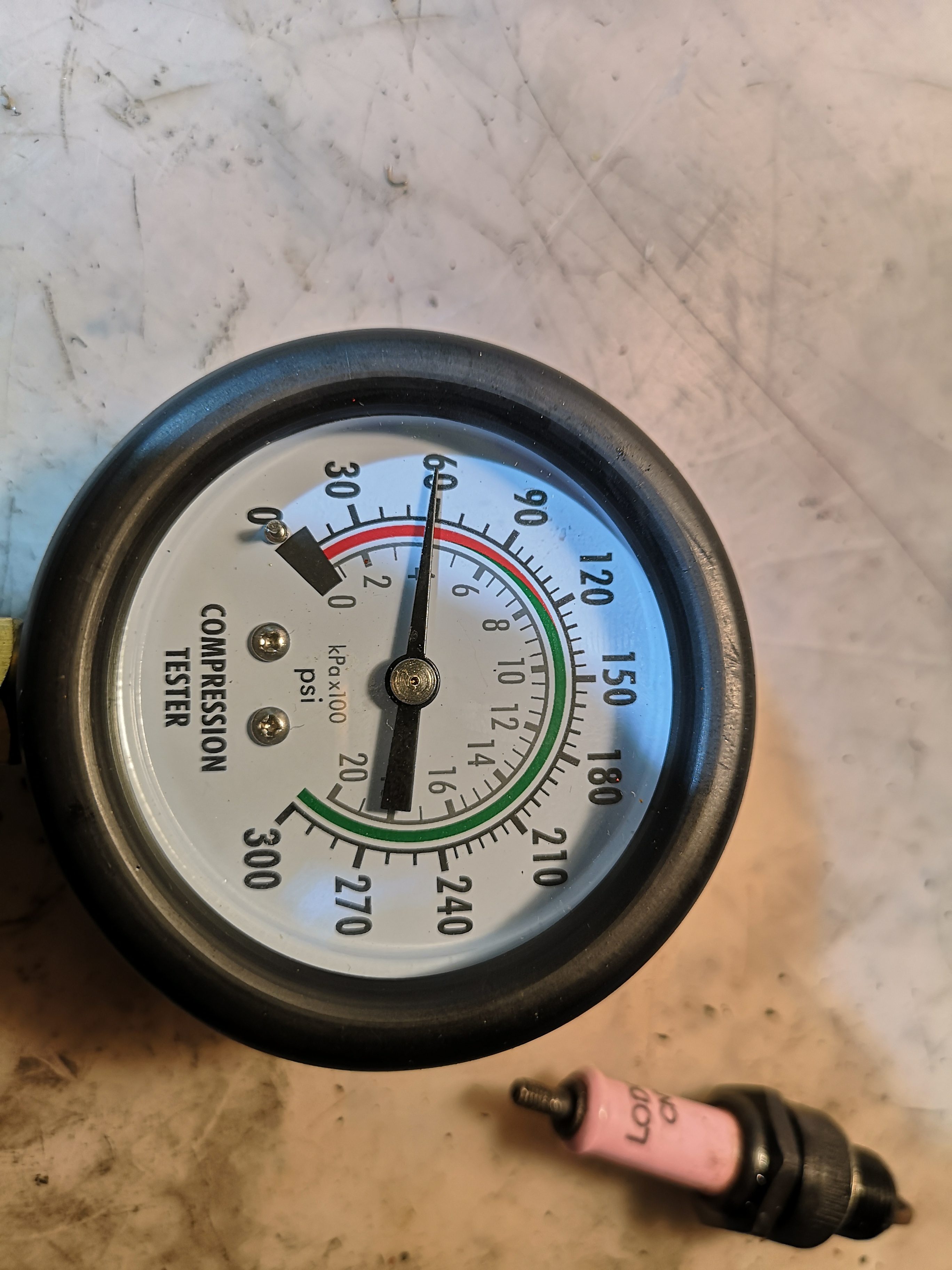

Der Polinikopf wurde 0,6mm abgedreht. Die QK ist nun 1,2mm, Kompression 4 Bar. Motor ist nach Zusammenbau sofort angesprungen. Leider regnet es wieder einmal und verhindert eine Testfahrt

Quetschkante ist gut ..
Aber sind 4 Bar nicht ein bisschen wenig ? Also ich weiss es nicht, da ich meine Motoren nie getestet habe ..
Re: Ciao C7E1T aufarbeiten
Ja, bin auch der Meinung, dass die 4 Bar etwas wenig sind. Vor Abdrehen des Kopfes habe ich ca 3,5 Bar gemessen. Muss aber sagen, das die Messuhr ein Billigprodukt für Fr. 25.- ist
Der Kopf ist sauber mit Curil Dichtmasse abgedichtet und mit 12NM angezogen, das sollte alles perfekt sein. Muss mal auf der Strasse testen und werde wieder berichten. Jetzt ist ein 12/12er Gaser mit 58 Düse und Polini Lufi montiert. Muss da wohl etwas grösser bedüsen und ev. noch 1-2 7mm Löcher in Lufi bohten.

Wia hast du gemessen?? Im warmen oder kalten Motor?
Etwas OT: Die Messuhr sieht so aus wie das Produkt, welches ich gekauft habe vor ein paar Monaten. Hast du einen Schlauch sowie ein Metallteil zum messen?
Ich habe die Messuhr selber testen lassen, diese ist genau, aber mit dem Schlauch ist das Ergebnis ungenau, ich habe nie über 4 Bar messen können. Nur mit dem Metallteil habe ich korrekte Messwerte erhalten, allerdings ist das bei eingebautem Motor im Ciao fast unmöglich.
@mofa84, genau das ist das Teil. Glaube auch nicht, dass die Messanzeige stimmt. Ohne Abdrehen des Kopfes ist die Ciao ja ca. 50km/h gelaufen. Da muss der Motor dicht und dadurch die Kompression schon gut sein. Jetzt mit abgedrehtem Kopf rechne ich mit ein wenig mehrTopspeed aber mehr Kraft. Läuft ja auch mit Originalübersetzung, da mich der Topspeed nicht sehr interessiert. Ein kräftiger und robuster Motor ist aus meiner Sicht erstrebenswerter.

@Lolo, habe den Motor kalt gemessen. Also Motor eingebaut und anstelle Kerze Messgerät eingedreht.

Ich dachte der Motor müsste Betriebswarm sein..
das Zeugs dehnt sich ja noch aus ..
