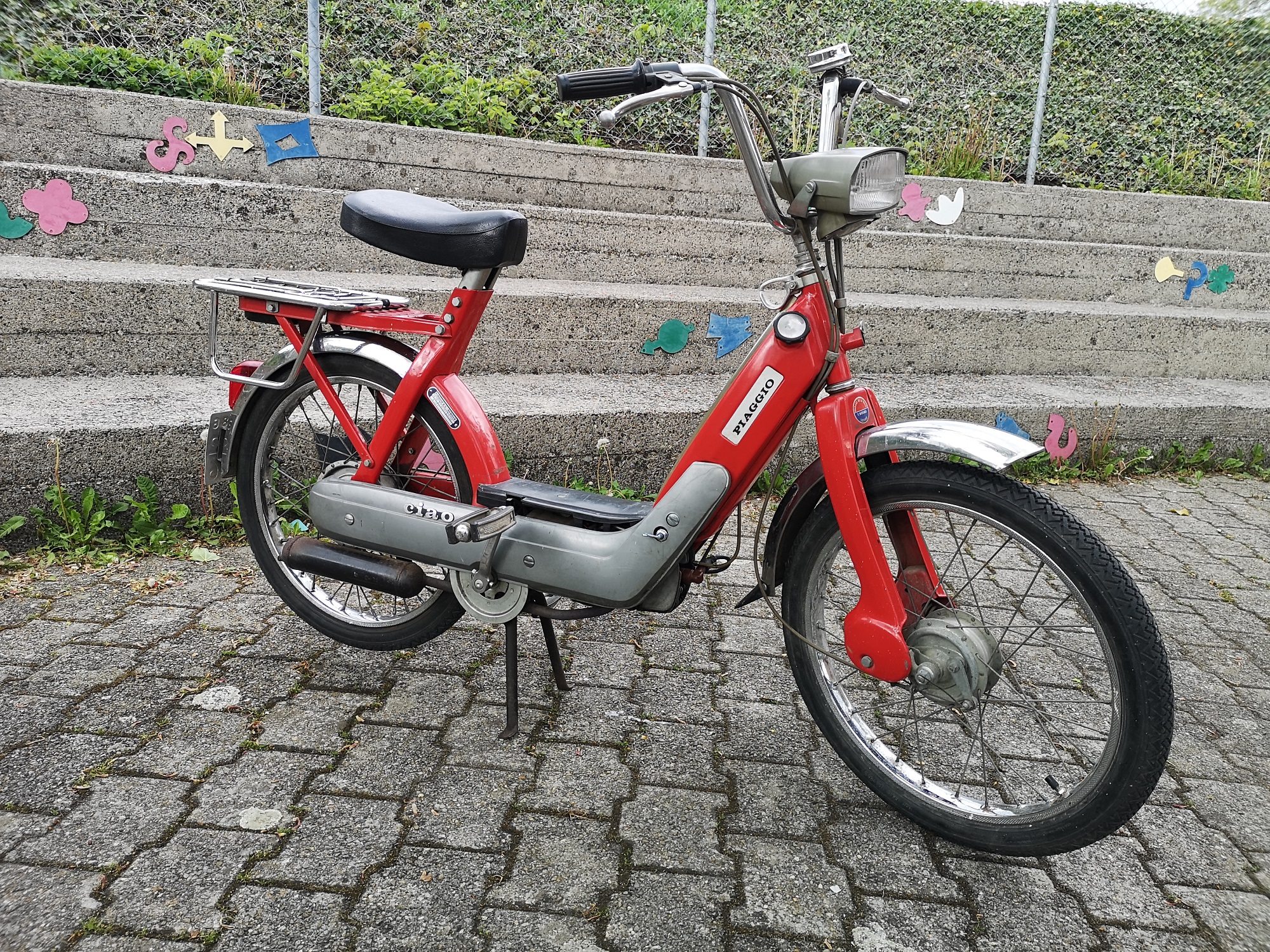

Nachdem ich die Ciao von 1974 verkauft hatte, verspürte ich zwischendurch etwas Trennungsschmerz und ich begann wieder nach einer Ciao zu suchen. Es sollte wieder ein älteres unverbasteltes Model mit Speichenräder sein, und der Preis sollte nicht überrissen sein. Nach längerer Suche war mir das Glück hold und ich konnte im Tessin eine Ciao finden. Der Zustand war gut bis sehr gut. Anhand von Mofanummer und Ausweis gehe ich davon aus, dass sie seit 1986 nicht mehr gefahren wurde. Für die MFK Zulassung musste ich sie beim Mofamech vorführen. Dazu habe ich vorgängig Licht und Bremsen instand gestellt und die Zündung eingestellt. Natürlich war auch eine intensive Totalreinigung notwendig um den alten Schmutz zu entfernen.
Sie läuft nun gut 30 mit ordentlich Kraft. Nun mache ich mich daran, einige Optimierungen vorzunehmen.
Ziel ist ein schönes unauffälliges Alltagsmofa in Originaloptik. Der Motor soll durch Stecktuning etwas optimiert werden, Vergaser und Auspuff sollen jedoch original bleiben. Ich bin gespannt ob und wie gut das funktioniert.

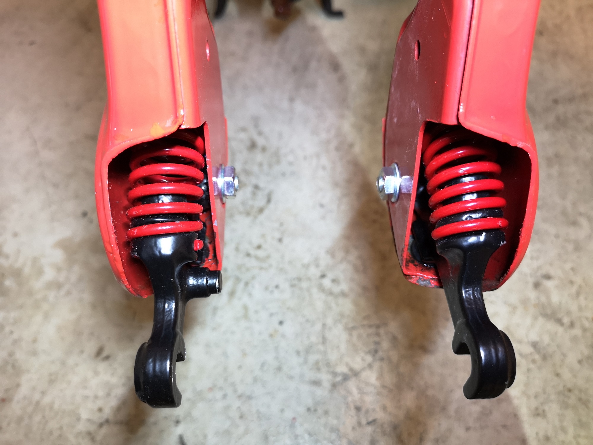

Heute habe ich mich der Gabel gewidmet und die Federn durch neue und etwas stärkere ausgetauscht. Wer das schon mal gemacht hat, weis dass das eine etwas knifflige und mühsame Arbeit ist. Hier mal ein paar Bilder. Das Ganzfoto zeigt die Ciao nach der ersten Reinigung.

Die Federn zu tauschen ist nur fummelig, wenn man es das erste Mal macht resp. bis man weiss wie.
Was hast du für Federn genommen?
Re: Ciao C7E1T aufarbeiten
Ich habe die roten Federn von MP eingebaut, die sollten für mein Vorhaben genügen. Das letzte mal habe ich die noch stärkeren gelben eingebaut, aber da war das Ciao deutlich mehr umgebaut.

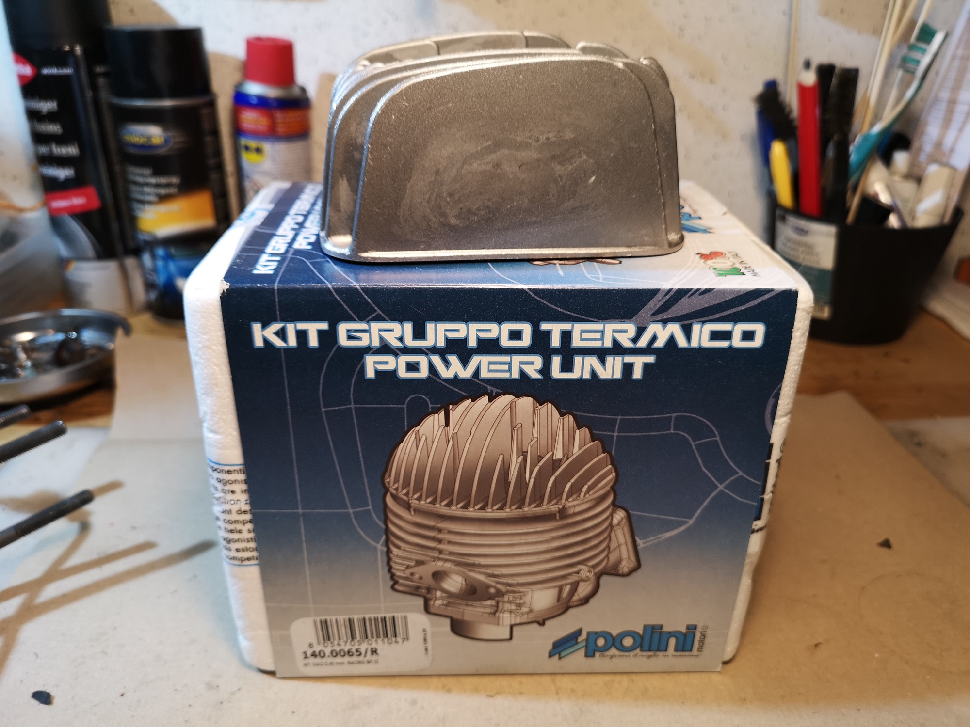

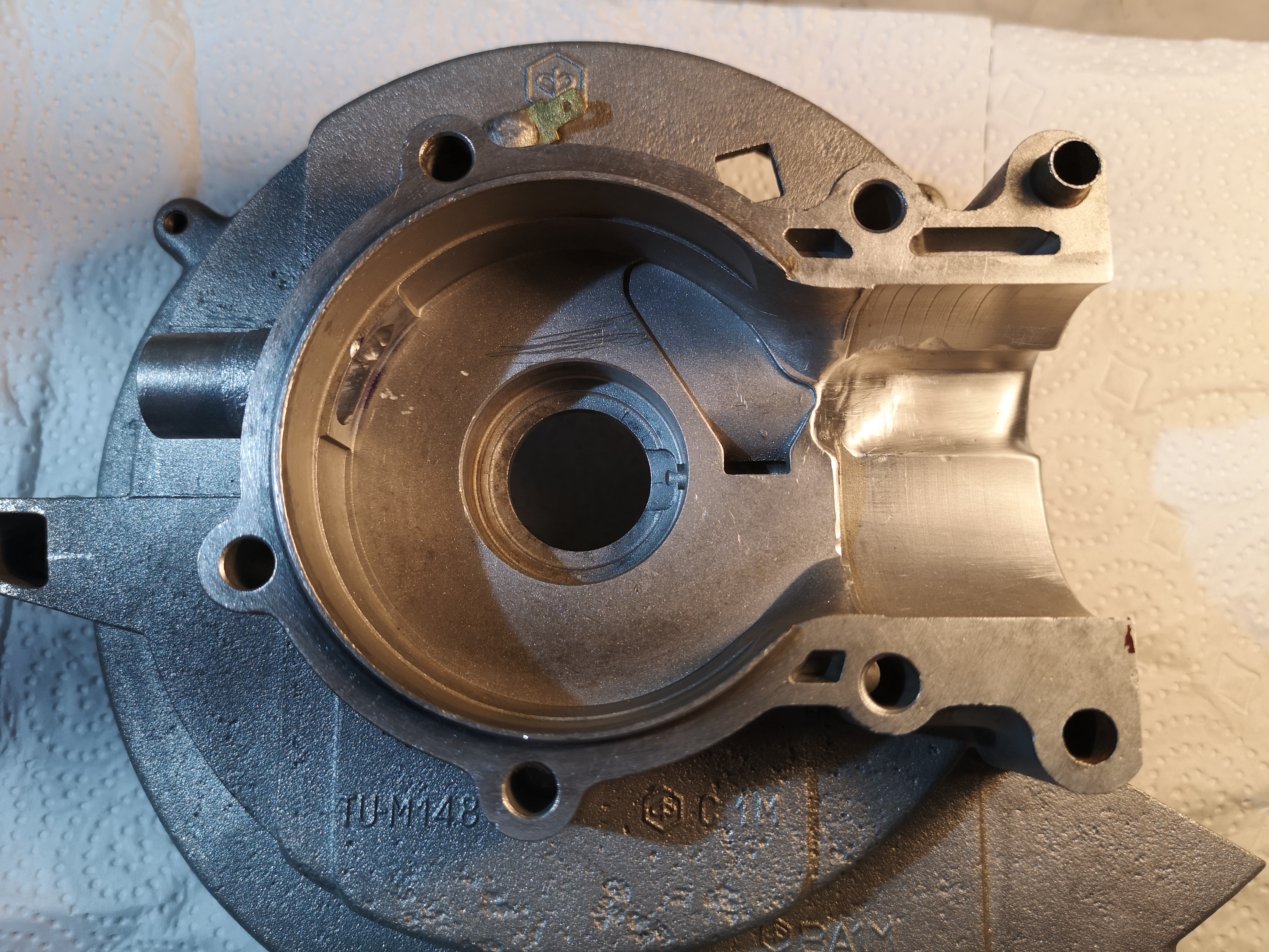

Heute habe ich den Polini-Zylinder montiert. Die Überströmer des Motorengehäuse passen nicht optimal und sollten eigentlich angepasst werden. Aber wie gesagt, am Motorengehäuse will ich nichts ändern. Der 12/10er Vergaser hat aktuell eine 40er Düse. Diese ersetze ich durch eine 50er. In den Luftfilter habe ich noch 2 Löcher à 7mm gebohrt. Danach alles wieder eingebaut. Der Motor ist sofort angesprungen und ich konnte eine längere Testfahrt unternehmen. Höchstgeschwindigkeit mit 50er Düse 38km/h, Kerzenbild ist gut. Danach eine 55er Düse eingebaut was jedoch schlechter war. Danach auf eine 52er gewechselt. Höchstgeschwindigkeit nun 41km/h mit guten Kerzenbild. Mehr liegt wohl mit dem aktuellem Setup nicht drin. Ich frage mich, wie viele ein 13/13 oder 12/12 mit Malossi Filter auf den Originaleinlass noch bringen würde
Vielleicht hat da jemand im Forum Erfahrung

Mit originalem Einlass wird das nicht viel bringen denke ich.
Ist das Ciao eigentlich ein Mono oder Vario?
Wenn der Einlass original bleibt, das montier den 12/12,
Am besten mit Polini Filter.. richtig abstimmen dann kommst vllt. auf 45 km/h..
Der 13/13 mit Malossi Filter bringt nur mehr Ansauggeräusche.. Leistung nicht mehr als mit dem 12/12 , das der Einlass um einiges kleiner ist..

@mofa84: Ist ein Mono
@ Lolo: Denke auch dass der 12/12er wohl die richtige Wahl ist. Und 45km/h reichen aus um zügig vorwärts zu kommen. Das deutlich mehr Leisung mit entsprechendem Aufwand möglich ist habe ich bereits bewiesen

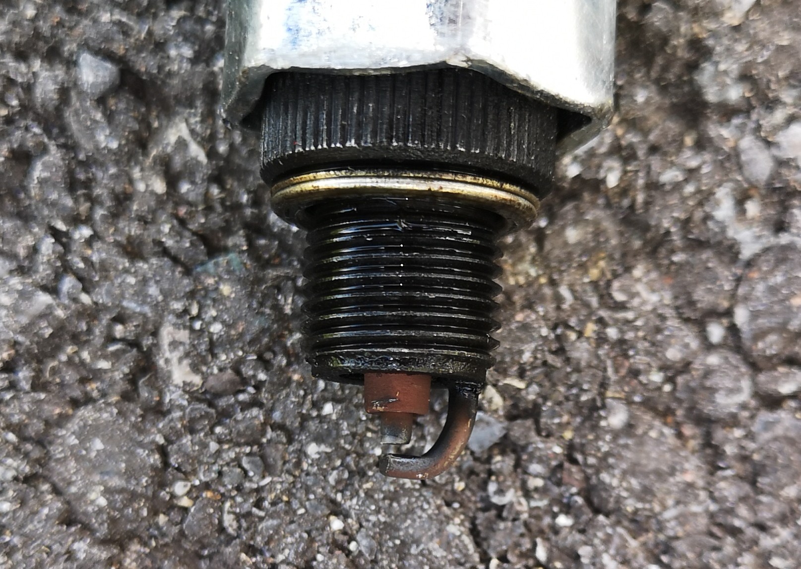

So, heute konnte ich den 12er Vergaser mit Polini Filter testen. Wie von Lolo vorhergesagt liegt die Spitze bei 43-45 km/h. Düsen habe ich bei der Testfahrt mehrfach rauf und runter gewechselt von 52-60. Zurzeit bin ich der Ansicht, dass eine 58er am besten ist bezüglich Ansprechverhalten von unten raus und Geschwindigkeit. Die Queschkante ohne Kopfdichtung habe ich mit 1,8mm gemessen. Da könnte man sicher noch 0,5-0,7mm runter gehen. Weiss aber nicht sicher, ob das mehr Kraft oder Geschwindigkeit bringt

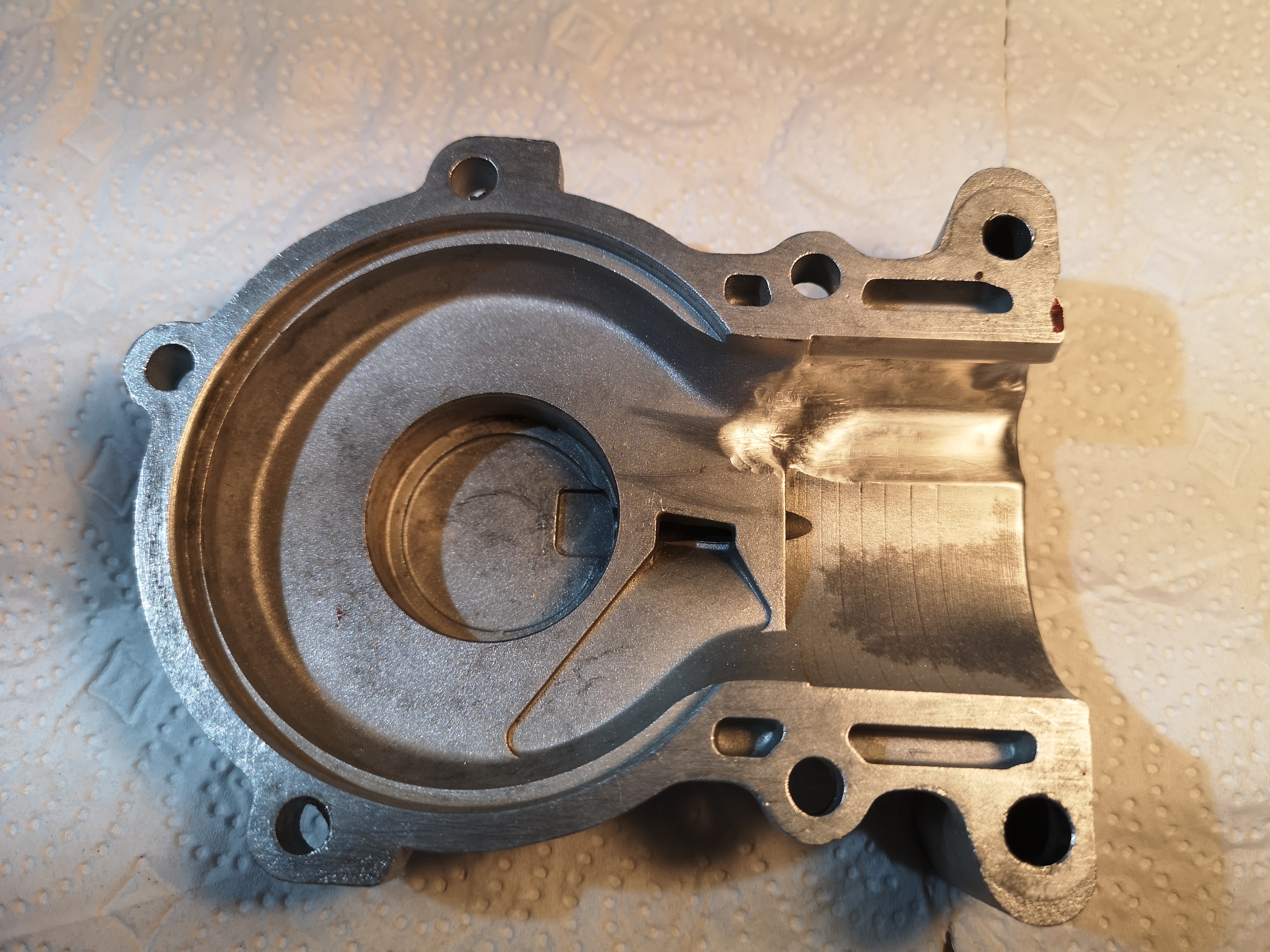

Heute hat der Zusammenbau des Motors perfekt geklappt. Die Kurbelwelle mit den Lagern habe ich über Nacht in den Tiefkühler gesteckt und die Motorengehäuse im Backofen auf eine Temperatur von 125°C erwärmt. Die Lager sind danach leicht in die Lagerschalen der Gehäusehälften reingegangen.
Hier noch ein paar Bilder der bearbeiteten Kurbelwelle und Motorengehäuse
Den Einlass würde ich noch mehr machen und schöner schleiffen
Dein Projekt kommt sonst gut
Ziel ist ein zuverlässiger und standfester Motor, der mit Originalübersetzung 50km/h ermöglicht. Daher habe ich beispielsweise genügend Dichfläche am Vorverdichterfenster stehen lassen. Auf dem Foto sieht es schlechter aus als original
Falls es passt möchte ich auch mit Originalauspuff fahren. Daher ist es nicht notwendig am Motorengehäuse das Optimum zu bearbeiten.
