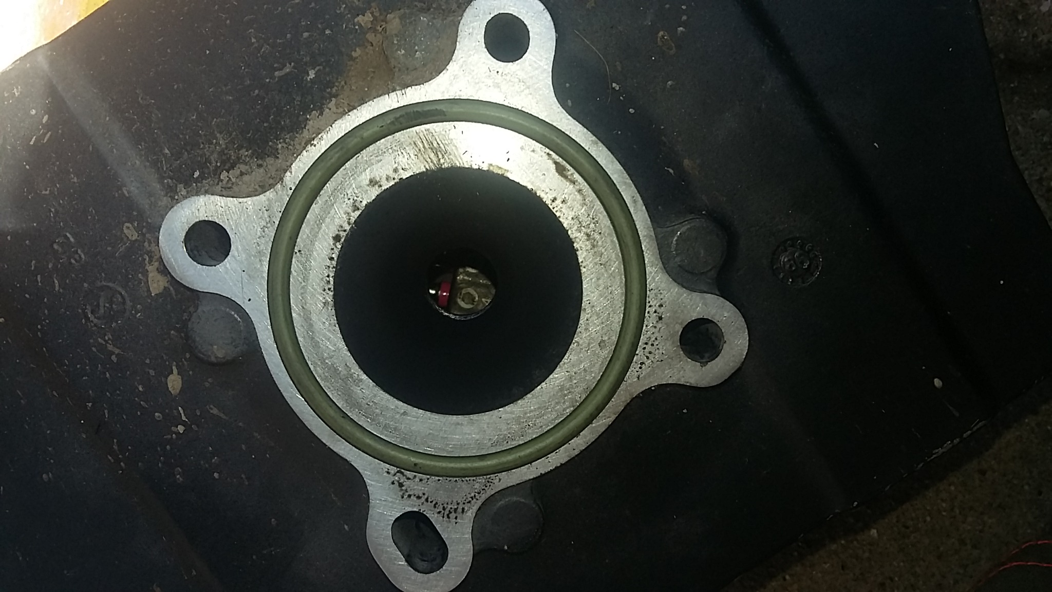

Ich habe heute den zilinder kopf meines mofas mit adv motor, ab zili, sre vergaser und 18mm auspuff die kerze war brand schwarz woran liegt das? Falsch gemischtes benzin oder weil der auspuff fast zu ist? Und woher kommt die saubere stelle auf dem kolben?
- 20210502_140815.jpg (416.83 KiB) 3923 mal betrachtet
- 20210502_140825.jpg (669.54 KiB) 3923 mal betrachtet

....ich tippe spontan auf "zu fettes Gemisch". Die "saubere" Stelle auf dem Kolben scheint weder an der Position des Auslässe noch beim Überströmer zu sein, könnte eventuell durch Berühren des Kolbens beim Demontieren kommen, oder aber, wenn das Ding zu fett eingestellt ist oder die Verbrennung suboptimal, dass sich unverbrenntes Gemisch o.Ä. im Zylinder sammelt und dadurch den Dreck "weggeputzt" hat.
Also ich würde mal Zündung checken und einstellen, dann Lufi und Gaser checken und einstellen.....Auspuff, was für ein Rohr Haare dann? Zigarre und Co lassen sich einfach zerlegen und auf Russ kontrollieren, das dicke Ofenrohr oder gar das Kat-Teil sind etwas doofer.
...ach ja, wenn die Kerze auch brandschwarz ist, entweder gut reinigen oder im besten Falle gleich ersetzen...

danke für die Antwort
es lief ohne lufi also zu mager
der auspuff war weil er fast zu ist vorne nur ein bischen festgemacht so das ein teil der Abgase vorher weg kann
Was ich dan gemacht habe nur den luftfilter eindatz raus genommen jetz hat er ein schön braune kerze und auspuff mit backofenreiniger behandelt
Läuft jetzt viel besser als voher
