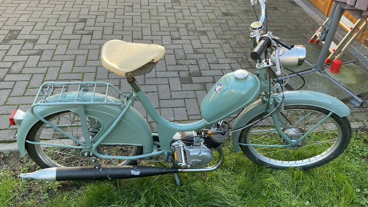

Wo finde ich so ein Auspuff?
- Altes Eisen
- Beiträge: 493
- Wohnort: Langnau
Denke in der Spraydosenabteilung, Regal Hitzebeständiger Lack....
guten antwort!!!
allerdings meint er wohl eher, weil dieses Modell vor 40 jahren mit diesem Original auspuff so bestückt wurde.
effektiv ist es das gleiche wie der 28mm Swiing reso topf oder 28mm jarmacol resotopf. nur mit einer anderen Endkappe
