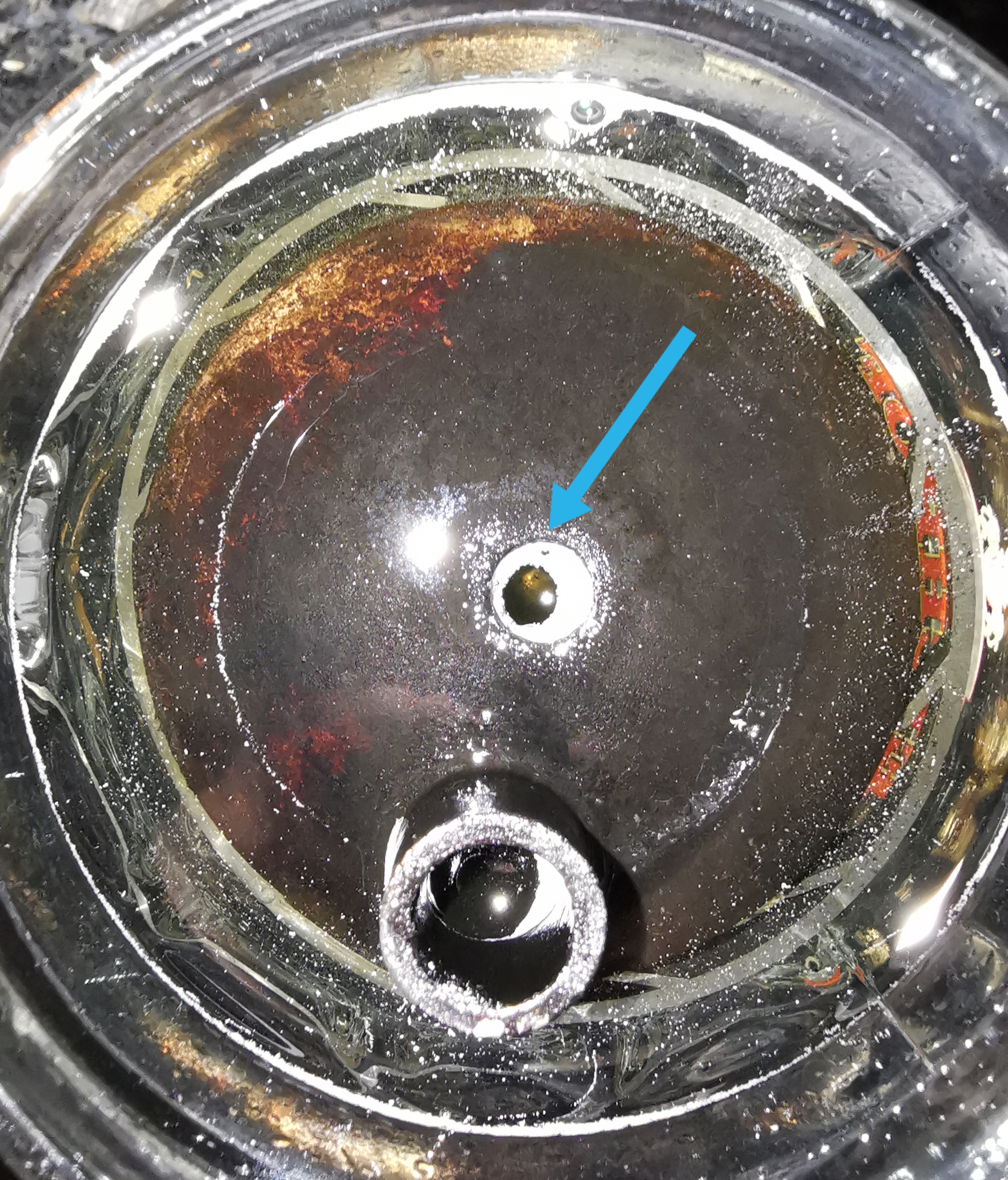

Ich nehm an das hier?
Hab den heute kurzerhand rausgenommen als mir der 2mal ab ist
sau lauthalt dafür hörte man den vergaser nicht mehr
Liegt gerade in einem laufe bad oder so was
