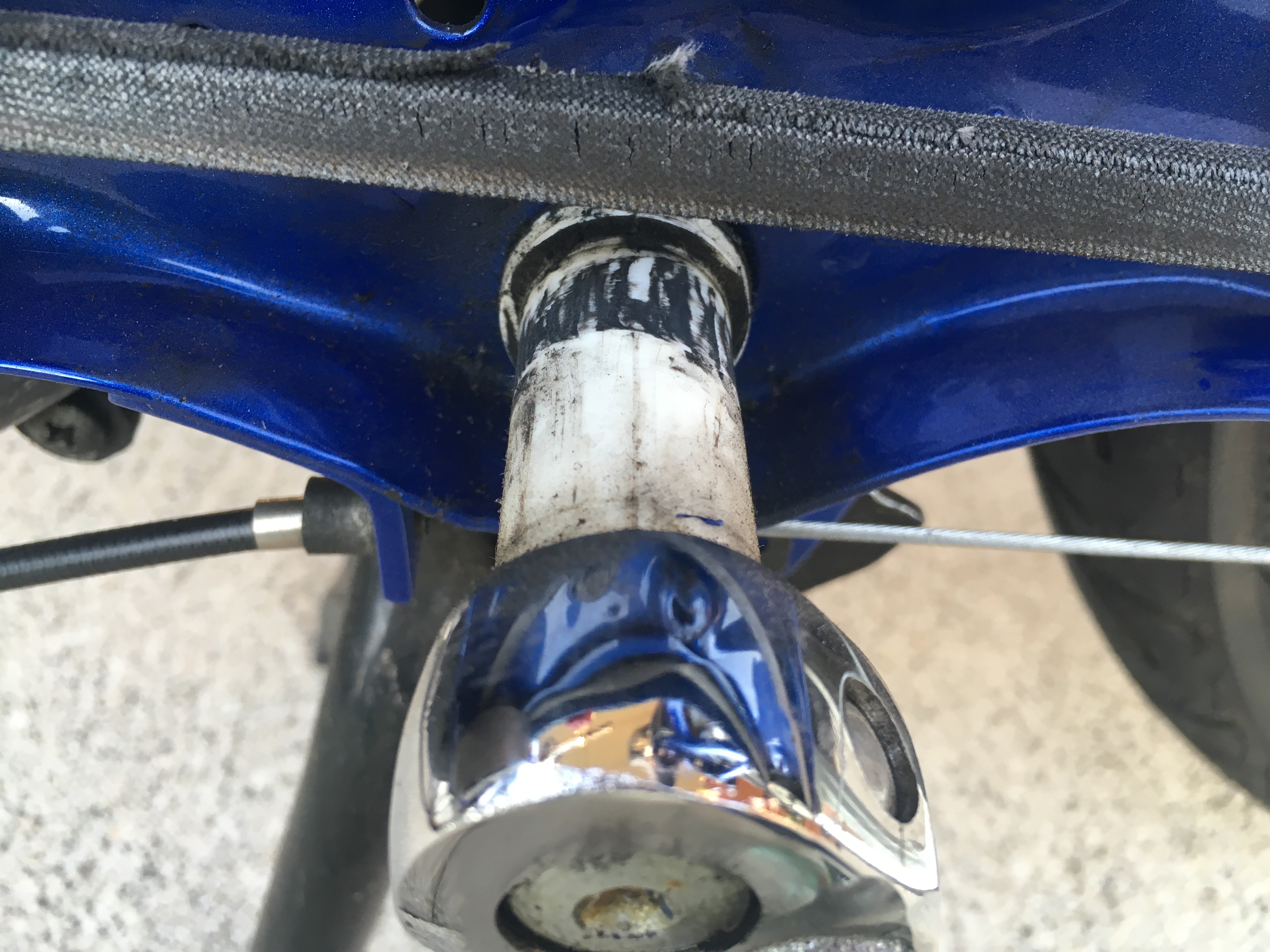

Also ich hab mir das ganze einmal angeschaut und ich habe eher das Gefühl, dass der Keilriemen zu stark vibriert und bei Vollgas auf der Kurbel wo die Padalen montiert sind aufschlägt. Da sind eindeutig Spuren davon zu sehen....
wenn ich mit dem Schraubenzieher die Drehung mache, ändert sich nichts.

Der Riemen würde ich so wiso wechseln...der sieht nicht mehr frisch aus .. 9.5 x 950/960

Darf ich Dir einen gut gemeinten Rat geben?
Er hatte massive Sicherheitsrelevante Mängel direkt vor seinem Rüssel und schint nichts gemacht zu haben.
Wenn der Keilriemen reisst dann ist dem so dann bleibt deine Tochter einfach stehen.
Wenn aber die Tretkurbel nachgibt und das wird sie einestages weil der falsche Keil drinnen ist, sind Verletzungen beim antreten oder ein Sturz nicht auszuschliessen.
Und sorry er hätte bloss 3 Muttern lösen müssen und den Kerzenstercker abziehen um mal in den Zylinder zu schauen. Spätestens dann hätte er sehen müssen dass da was faul ist. Und der muss mir nicht erzählen dass man einem Graugusszyliner nicht ansieht dass er heiss hatte. Dass ein Laie das nicht mit abschliessender Sicherheit beurteilen kann das ist absolut ok. Aber ein Mechaniker der seines Titels würdig ist, muss das wissen.
An der Stelle sei noch erwähnt dass der Blick in den Zylinder zum Standardverfahren der Fehlersuche gehört nach deinem Fehlerbeschrieb.
Das ist das 3. was man macht, nachdem man den Primärantrieb und danach die Kupplungspakete kontrolliert hat.
Wenn er sich schwer drehen lässt ist es sogar das erste das man kontrolliert.
Die Rechnung würde mich mal echt interessieren...
