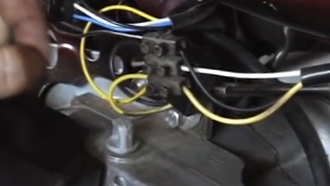

Ich habe einfach bei diesen Schwarzen stecker gemessen. (Bei allen Kabeln) und wie gesagt nie mehr als 1 volt bekommen.
Das Bild ist nur ein Beispiel, stammt nicht von meinem Mofa

Powershooter83 hat geschrieben: Di 17. Sep 2019, 06:47 Ich habe einfach bei diesen Schwarzen stecker gemessen. (Bei allen Kabeln) und wie gesagt nie mehr als 1 volt bekommen. dazu hab ich aber das gelbe Kabel nicht entfernt.

Das sieht für mich nach einem Kurzschluss aus.
Du musst das gelbe Kabel, das aus dem Motor kommt, bei "diesen Schwarzen stecker" lösen. Dann das Messgerät auf Wechselspannung einstellen. Rotes Kabel vom Messgerät an das lose gelbe Kabel, schwarzes Kabel vom Messgerät an eine unlackierte Schraube vom Motor.
Wenn du jetzt bei laufendem Motor nichts misst, ist die Lichtspule tot.
Zeigt dir das Messgerät eine Spannung von ca. 6V an, hast du irgendwo im Lichtkreis einen Kurzschluss auf Masse.
