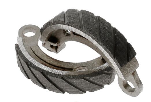

Babaloo hat geschrieben:Versuche das mal die Beläge zu rillen.
Die Hitzeabfuhr könnte sich echt verbessern. Zudem würde sich der Bremsstaub nichtmehr auf dem Belag sammeln und ihn verglasen lassen sondern würde in den Rillen hängenbleiben. Mal so meine Theorie. Das Konzept wird an diesem Hödi beübt. Kostet mich ja nichts :prost
Noch ne kurze Rückmeldung...
Soo der Feldversuch mit den "Rennbremsen" ist nach 1000 gefahrenen Kilometern beendet.
Die geschlitzen Beläge sind echt phänomenal. Sogar mit meinem Gewicht und meinen Anforderungen an eine Bremse muss ich denen ein Top Zeugnis ausstellen. Die Leistungsfähigkeit, die Konstanz sowie die Hitzeabfuhr ist echt toll.
Zudem sind sie durch die Klotzartige Anordnung des Belags viel besser und einfacher auf den Trommeldurchmesser anzupassen. Wenn die Trommel nicht gross ausgelaufen ist also 90mm + 0.50mm -0.00 muss rein garnichts angepasst werden und man hat innert kürze ohne termische Einbussen eine beinahe 100% Bremsleistung. Ist der Verschleiss etwas fortgeschritten ist eben eine Anpassung wie weiter oben beschrieben notwendig.
Irgendwo (weiss nichtmehr wo) hab ich gelesen dass die für Rücktrittbremsen der HR-90V Serie nicht geeignet seien. Absoluter Humbug, hab die ebenfalls in beiden Tigras im Einsatz und keinerlei Probleme.
Werde beim 2500 Km Servide die Bremsen dann komplett zerlegen, vermessen und ein definitives Fazit abgeben. Hab die von Mofakult genommen, machten mir einen bedeutend besseren Eindruck als die von Scooterparts.

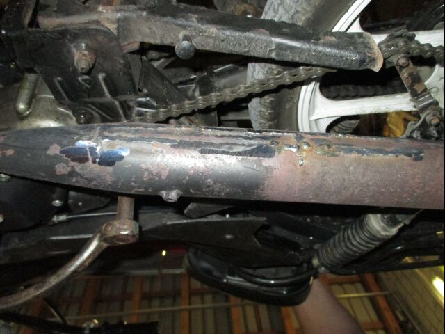

So hat der Auspuff 2 kleine Updates bekommen:
Als erstes habe ich unten längsseits aufgeschnitten. Dann hab ich ihm in der Mitte ein feinmaschiges Gitter spendiert, welches während der Fahrt von den heissen Abgasen zu glühen beginnt. Ich nenne es liebevoll "Nachbrenner" was es im Grunde auch ist. Nur nicht so wie man ihn bei Strahltriebwerken kennt. Ich benutze das Gitter zur Abgasnachverbrennung und als Zünder um dem Auspuff gelegentlich auf Knopfdruck ein knallen mit kleiner Stichflamme zu spendieren. Zudem verbrennt das glühende Gitter auch alle Ölrückstände vollständig und verhindert so ein zurussen des Auspuffs.
Das 2. Update beschränkt sich darauf ihn innerlich komplett zu reinigen und die klappernden Schikanen sauber zu verschweissen dass er flüsterleise mit ordentlich leistung anmarschiert kommt.
Die Bremsen
halten sich gut, bringen für Swiing Verhältnisse Top Leistung und sind kaum verschlissen. Nachstellen reicht.
Auch bildet sich kaum Abrieb.

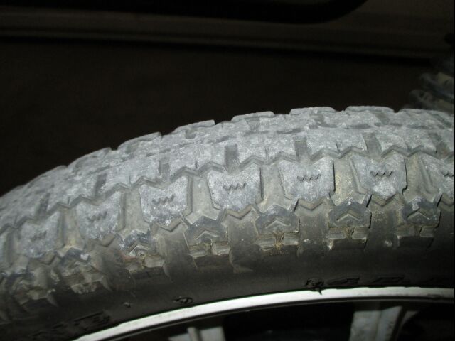

Die Reifen
Naja was willst von Low Budget erwarten? Ich geb ihnen noch ca. 1500 Km dann wars das.
Aber sie laufen ruhig, stabil, ertragen wacker meine 4.5bar Reifendruck ohne zu murren.

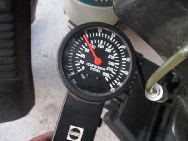

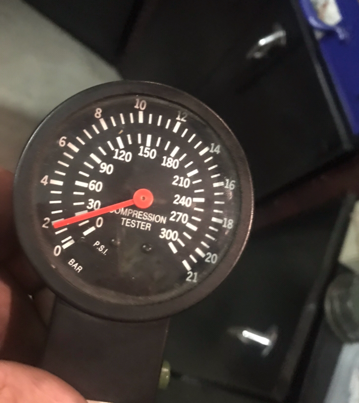

Rupf Rupf Spotz! Dann war kaum noch Leistung da. Sie reicht noch um mich im Flachland zu befördern aber wenns den Hügel rauf geht ist dann schnell fertig.
Denke der Kompressionstest spricht für sich.
Also ist hiermit bewisen die halte kein Tuning aus. Nehmen wir es so zur Kenntnis.

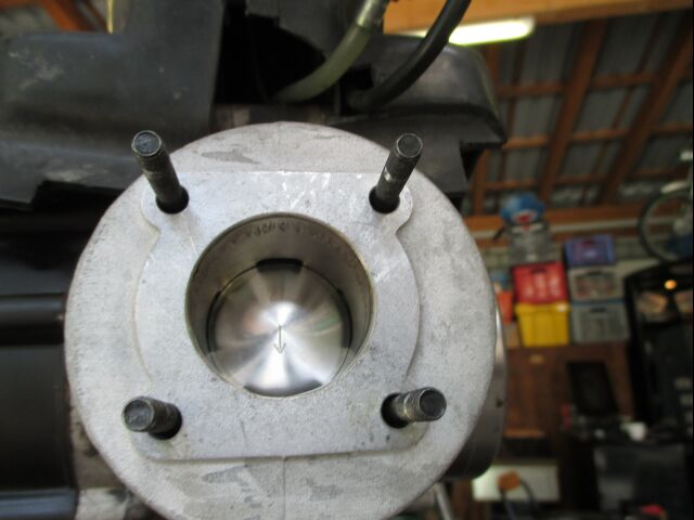

Nun denn revidieren wir den Motor eben. Mit Original Teilen, kein Nachbau Müll!
Re: Mission Alltagshödi

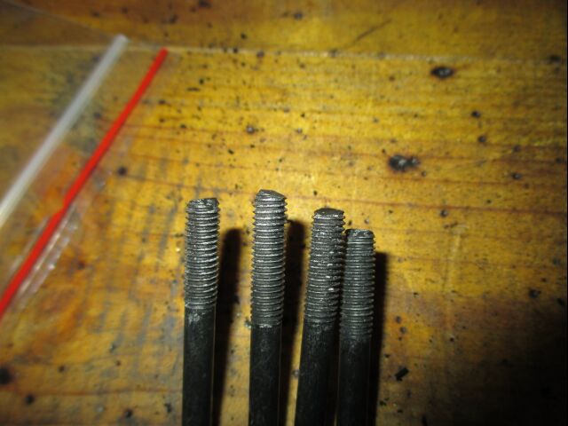

So. Das wars. Die Original Teile sind unter aller Sau, man muss sie erst nacharbeiten. Aber danach brauchbar.
Läuft wieder.
Beendet.
