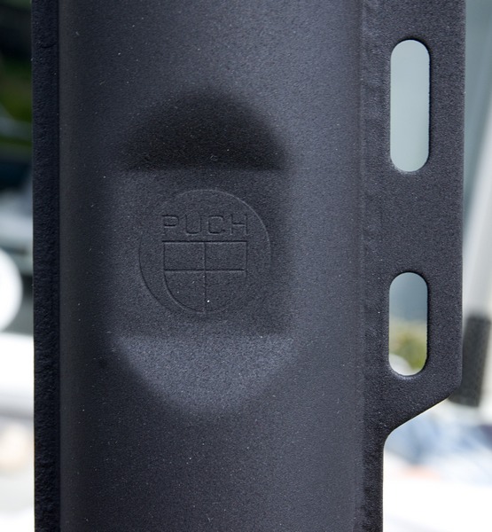

@ Gluglu: Der Zyli hat eine 4 eingestanzt. Kennst Du den Zylinder?
Den Zylinder hab ich aus dem Tessin.. :hi:

zum Thema Spreng ring will ich euch eine Alte Ständer-Bohrmaschinen-Methode nicht vorenthalten, um bei Puch die Plombe zu "zupfen":
Entweder eine passende Schraube rein, anpunkten/schweissen, danach Muttern "Verkontern" und mal die Plombe in Drehrichtung bewegen.
Sobald sich diese drehen lässt, Schraube in das herunter gelassenen Bohrfutter einspannen und den Zyli mittels Tuchpolsterung zum Fixierblock hin zu fixieren.
Wenn alles sitzt, leicht mal die Drehzahlen versuchen zu erhöhen und leichten Zug raus aus dem Zyli entwickeln zu können.
Benutzt dabei Schmiermittel, damit die Drehzahlen und die Stabilität der Einrichtung passt.
Sobald Ihr etwas Spiel entwickeln könnt, müsst Ihr versuchen etwas sehr feinen Sand in den erzeugten Zwischenspalt rein zu bekommen (auf und ab, immer wieder Sand nachfüllen).
Sobald Ihr merkt, dass das Spiel zunimmt, könnt Ihr mit weiterer Sand Zugabe so zu sagen die Plombe "nur noch" mittels Drehbewegungen rausschleifen.....
Dies haben wir vor 20 Jahren so gemacht und danach konnten wir den Rest des Einlasses genüsslich mit Feilen auf Zug zum Vergaser hin fertig stellen (Dremel gab es zu dieser Zeit noch nicht, Gell Gluglu??)
Jedenfalls damals die Best Methode um Ori-Puch Zyli's von der Plombe befreien zu können.. Kann gut sein dass da auch andere gute Ideen hatten...
Beiträge: 952
Re: Puch Maxi N (Abschlussprojekt)
Beitrag von Qsi »
Interessanter Ansatz.
Ich habe die Plomben damals herausgezogen, hatte aber immer Glück und der Einlass blieb einigermassen unbeschädigt.
Via Schrottplatz kam ich aber an Zylinder, die der Plombe schon entledigt waren und so erübrigte sich auch das Gemurkse.

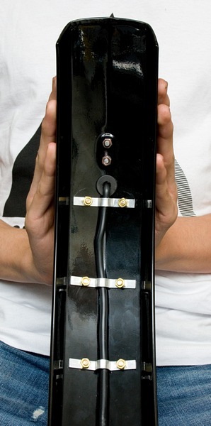

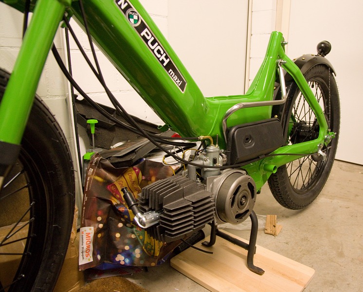

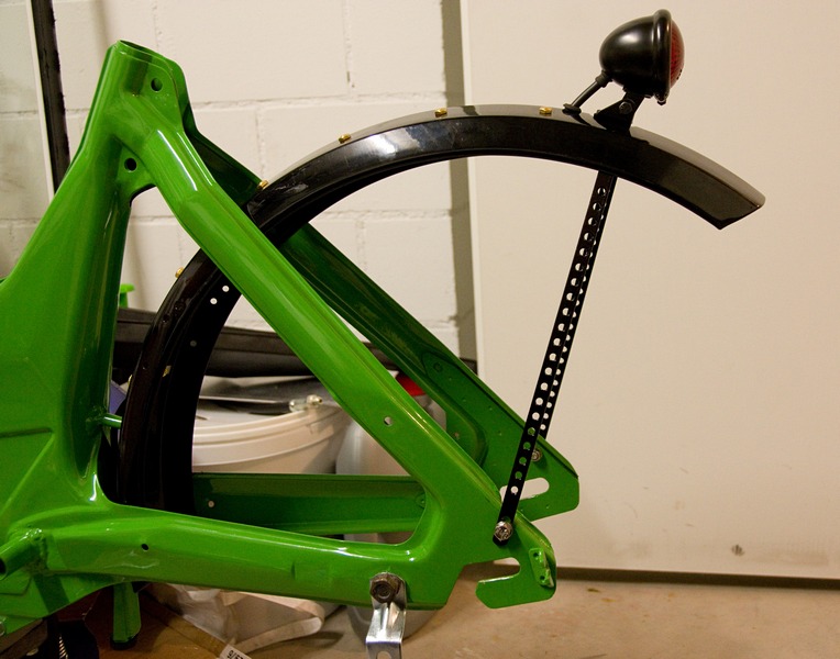

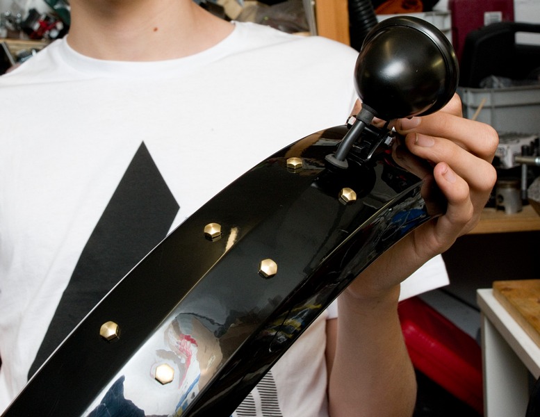

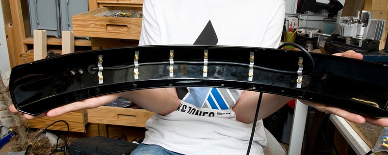

Sohnemann hat wieder was gebastelt.
Das hintere Schutzblech mit der Kabelführung ist fast fertig.
Beiträge: 952
Beitrag von Qsi »

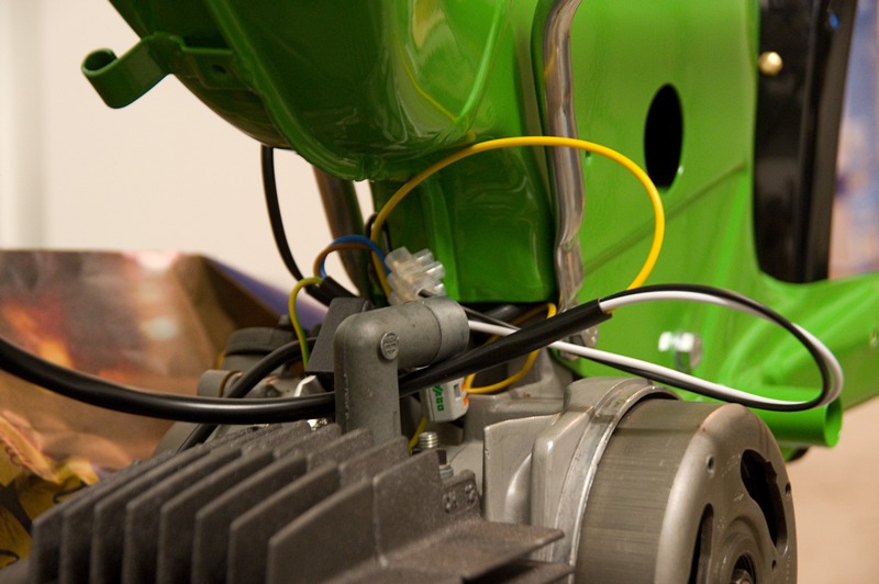

Innen sieht's so aus.
Die Schrauben sind nicht zur Zierde (also doch, eigentlich schon auch), sie haben einen Zweck, nämlich das Kabel zu führen.

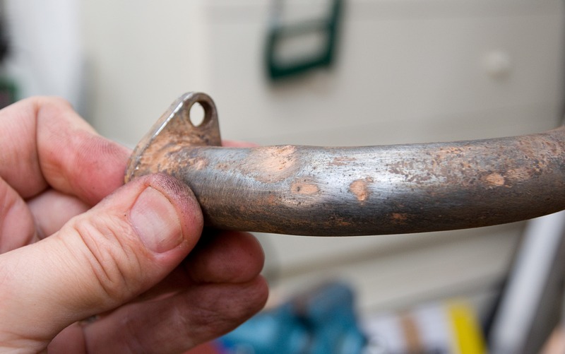

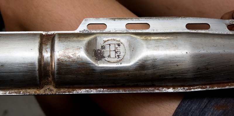

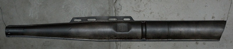

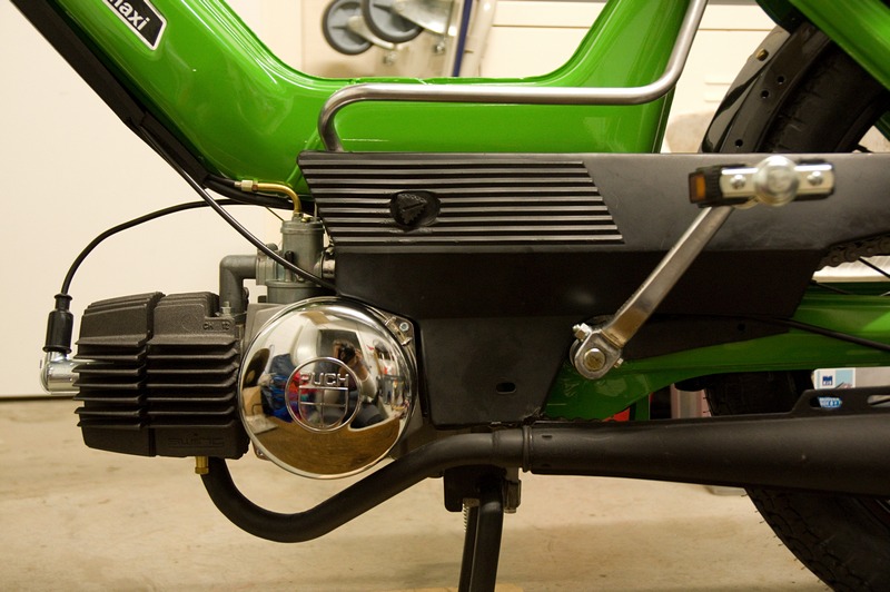

Aber auch der Auspuff musste Federn lassen.
Ein neuer wäre zwar schön gewesen, aber etwas Eigenleistung muss schon sein. Also haben wir ihn lackiert, so schlägt es weniger auf das Budget.

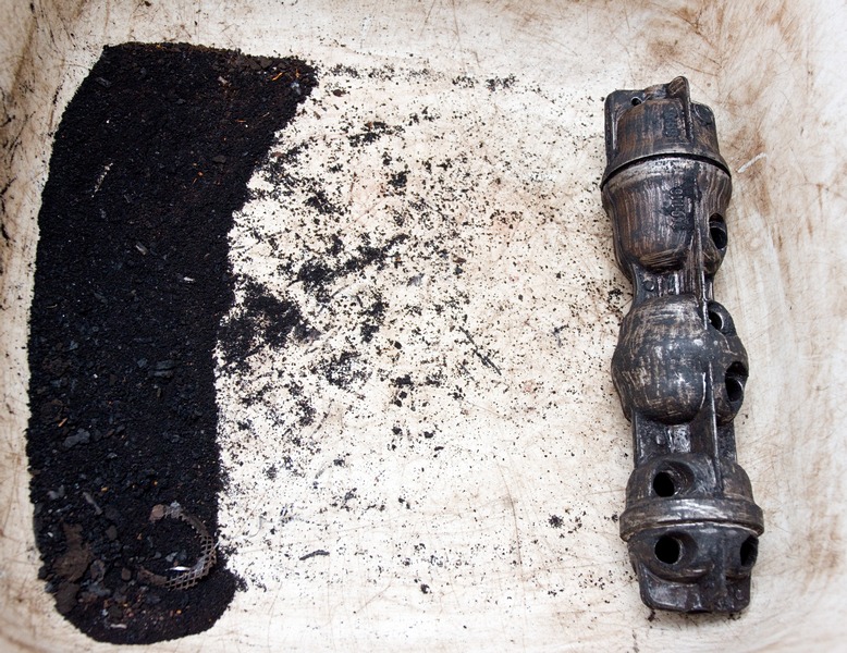

Ziemlich viel Material kam da raus, eine dunkle Seite der Auspuff hat. Das Flammenrohr war praktisch nicht verrusst, aber im Topf hatte es ziemlich viel Russ. Der Flöte sah man nicht an, dass die Löcher aufgebohrt wurden.
Zwischenstand der Schleifarbeiten. Paar Beulen sind auch drin, stört uns aber nicht besonders. Wird eh schwarz, da sieht man's kaum mehr.
Der Topf braucht auch etwas Zuwendung.

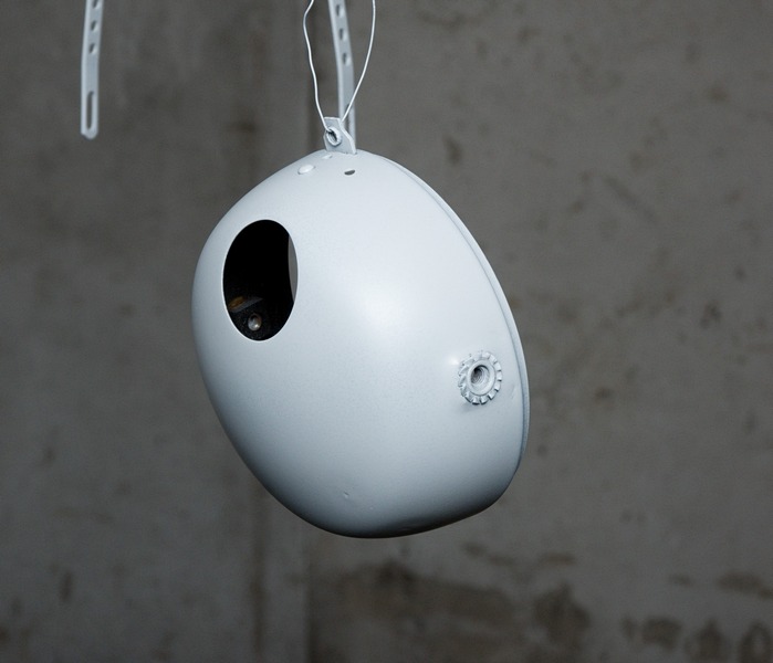

Lampentopf und Schutzblechstrebe sind grundiert...
Und der Topf in einem Zwischenstadium. Inzwischen sieht er recht cool aus, aber vom aktuellen Stand habe ich noch kein Foto.

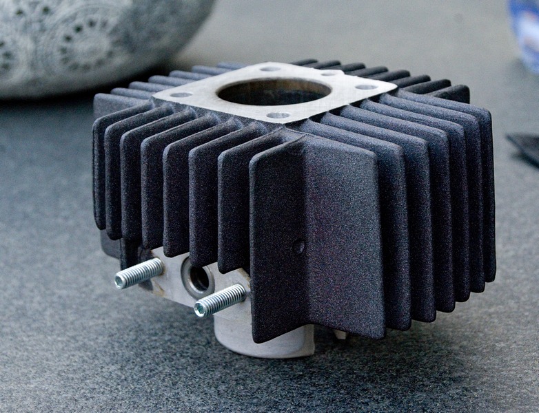

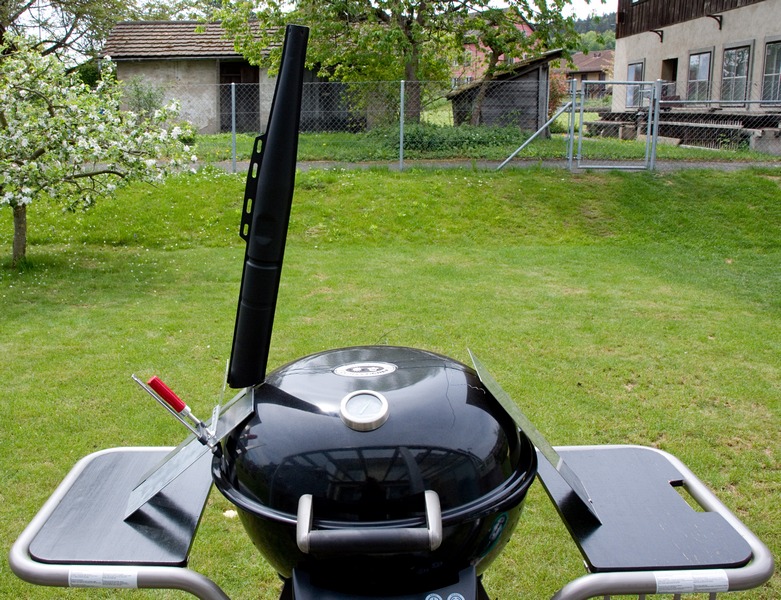

Bezüglich Zylinder haben wir uns umentschlossen, nun kommt doch der SWIING Zylinder zum Einsatz. Der musste natürlich zuerst lackiert werden.
Zum Einbrennen tut's ein Grill mit Thermometer, mit einer etwas abenteuerlichen Konstruktion konnten wir damit auch den Auspuff auf Temperatur bringen. Zumindest am Ende, das im Fahrbetrieb nicht so heiss wird, sollte die Farbe nun hoffentlich genügend fest geworden sein.
Das Flammenrohr kriegt beim Fahren genügend Hitze ab, der vordere Teil des Auspuffes hoffentlich auch.
Der Auspuff sieht recht cool aus finde ich, dürfte aber etwas heikel sein. Wir werden sehen, ob sich die Farbe bewährt.

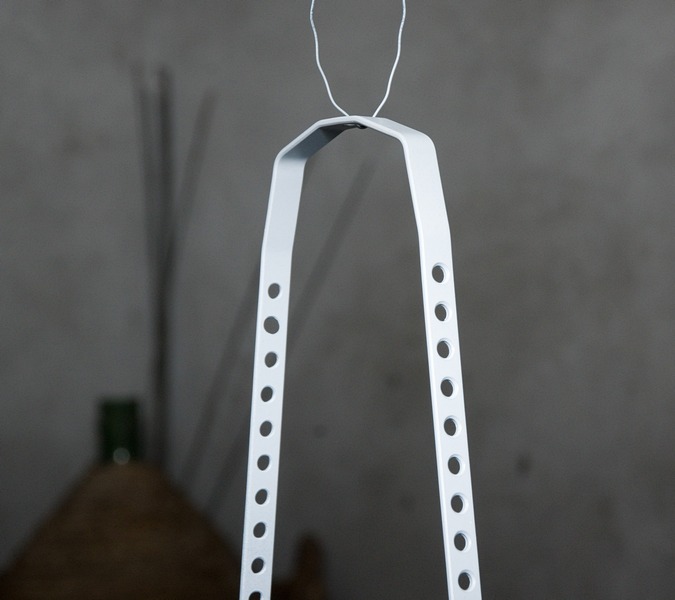

Schutzblech mit Strebe ist dran...

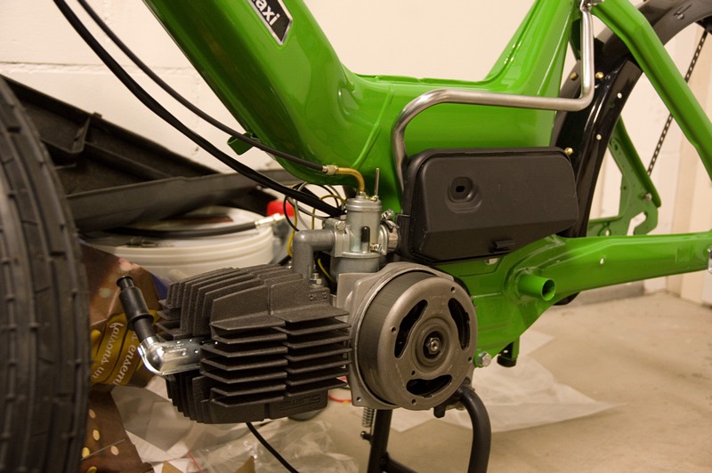

Der Nachbau-Luftfilter hat uns etwas geärgert. Aussehen tut er eigentlich gut und das Material macht einen anständigen Eindruck, aber der Deckel wackelte etwas. Wackeln = undicht, also haben wir den Wulst rundherum mit einer Lage Isolierband eingewickelt, jetzt passt es.
Ausserdem mussten wir den Filter am vorderen Ende etwas kürzen, damit der Ansaugschnorchel in den Rahmen passt. Wir hätten zwar auch den Ansaugstutzen kürzen können, aber so ging es schneller. *
Das ziemlich dünne sog. Racing-Filtersieb ersetzten wir durch das dickere aus dem originalen Filter.
Die linke Seitenstange musste Bekanntschaft mit dem Schraubstock machen, damit sie nicht mehr so stark vom Rahmen absteht und den Luftfilter nach aussen drückt.
* Dabei fällt mir gerade auf, dass der "originale" Ansaugstutzen genau gleich aussieht, wie der 10mm Stutzen bei Mofakult.
Er hat die selbe rauhe Oberfläche und auch das Puch Logo.
Wir haben dann den Stutzen mit dem vom Maxi S untereinander getauscht. Mal sehen, ob die 2mm was ausmachen. Resp. mal nachmessen, ob der wirklich nur 10mm Durchmesser hat.

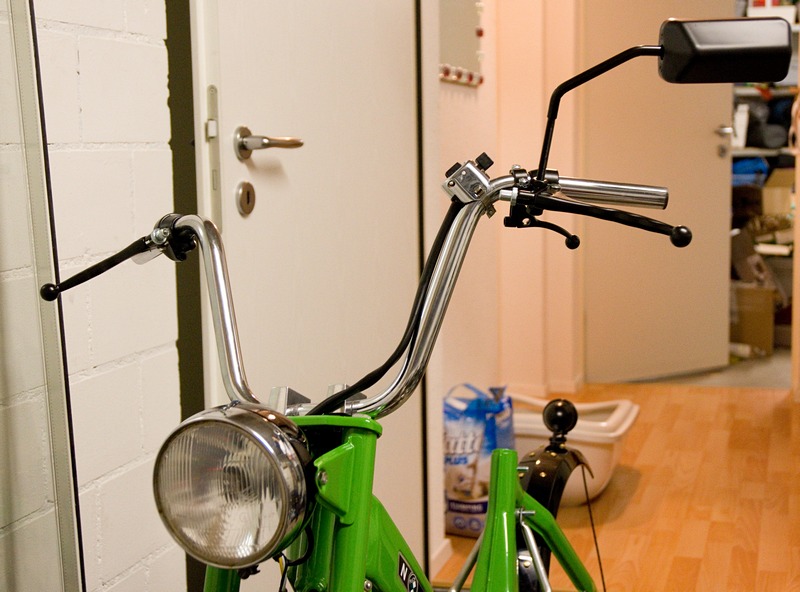

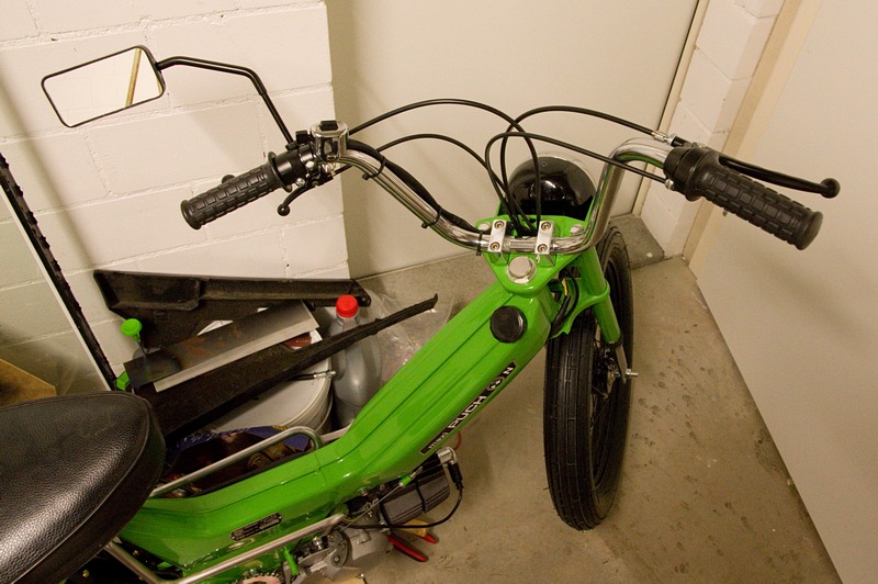

Griffe, Lichtschalter und Rückspiegel, alles dran.

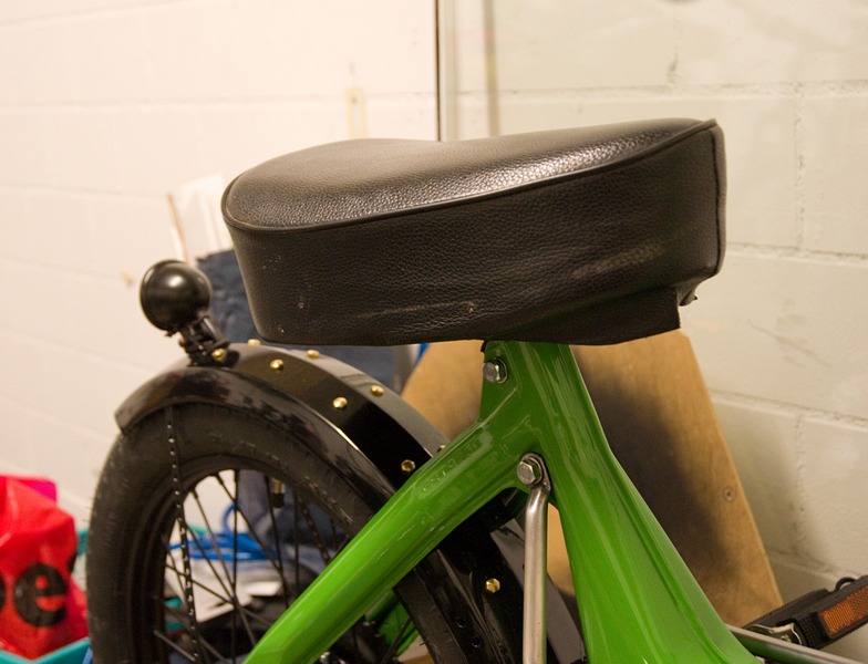

Den Sattel haben wir probehalber draufgesteckt, an dem müssen wir auch noch ein Bisschen was dran machen.
Auch die Tretkurbel hat ihren Platz gefunden.
Morgen sollen die Ketten, der Kettenspanner, der Benzinhahn und -Schlauch montiert werden und alles, was sonst noch so fehlt.
Nummernschildhalter und vorderes Schutzblech müssen wir auch noch anfertigen, das ist dann quasi das Dessert.

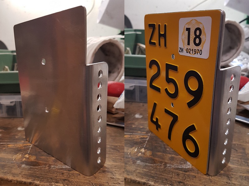

Einen Nummernhalter haben wir auch gebastelt. Wahrscheinlich wird der dann noch schwarz lackiert, aber erst mal testen das Ding.

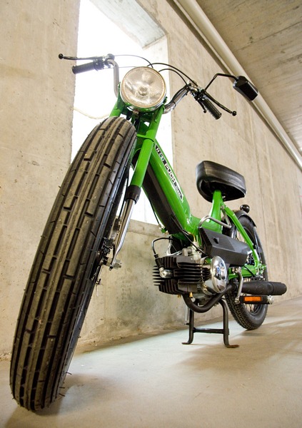

Auf zum Fototermin, sieht doch schon recht ansehnlich aus.
Und dann kommt der grosse Augenblick, es läuft!!!
Die letzten 2 Tage heute haben wir etliche Stunden mit Schrauben verbracht, wir haben lange Schichten geschoben. Heute Nachmittag war es soweit und Sohnemann durfte mal in die Pedalen treten.
Ziemlich unspektakulär sprang er einfach so an.

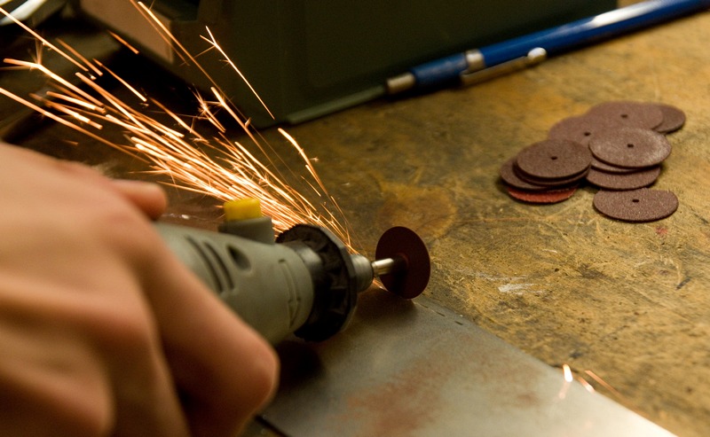

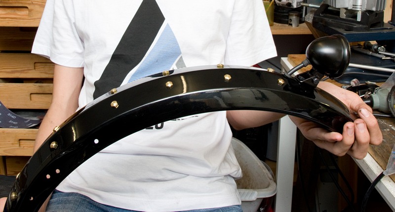

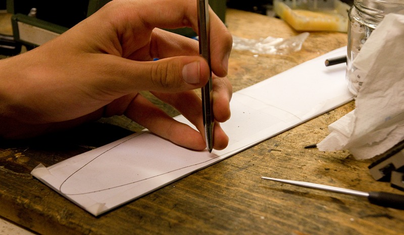

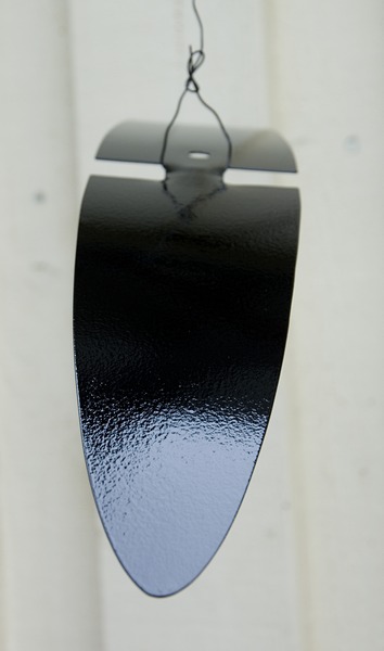

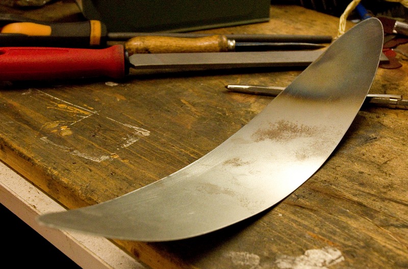

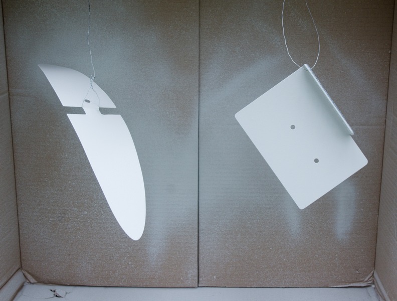

Wir haben uns unterdessen um das vordere Schutzblech gekümmert.
Sohnemann hatte die Idee, im Word eine Ellipse zu zeichnen und diese Form dann auf das Blech zu übertragen.
Gesagt, getan. Mit dem Körner wird die Kontur übertragen...
... und mit dem Dremel ausgeschnitten.
Die gleichmässige Krümmung mit dem richtigen Radius erreichten wir, indem wir das Blech mit einem Spanngurt um den Kärcher Staubsauger spannten.
Beiträge: 952
Beitrag von Qsi »

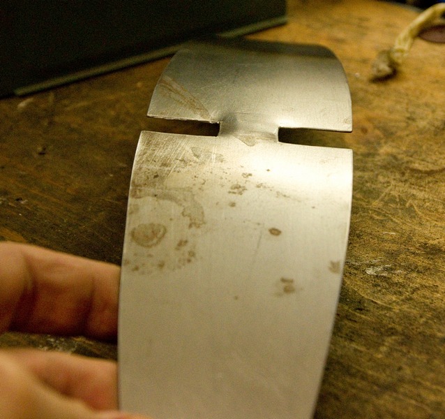

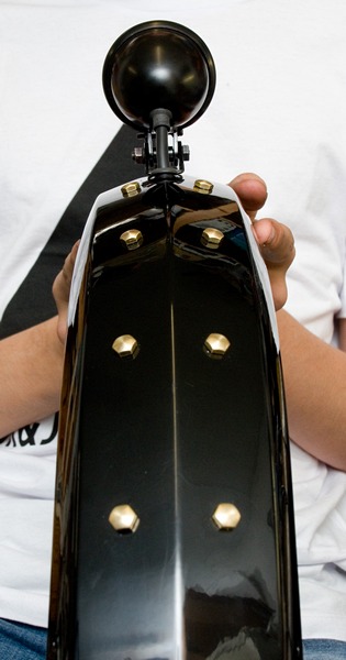

Da wir die Rundung des Schutzblechbogens nicht beachtet haben, mussten wir nachträglich dafür sorgen, dass das Blech gut reinpasst.
Eine Wölbung ins ganze Blech zu dengeln war uns etwas zu riskant, also schnitten wir Aussparungen raus und verpassten dem verbliebenen Steg eine kleine Wölbung.
Schutzblech und Nummernhalter sind grundiert...
... und so sieht es am Schluss aus.

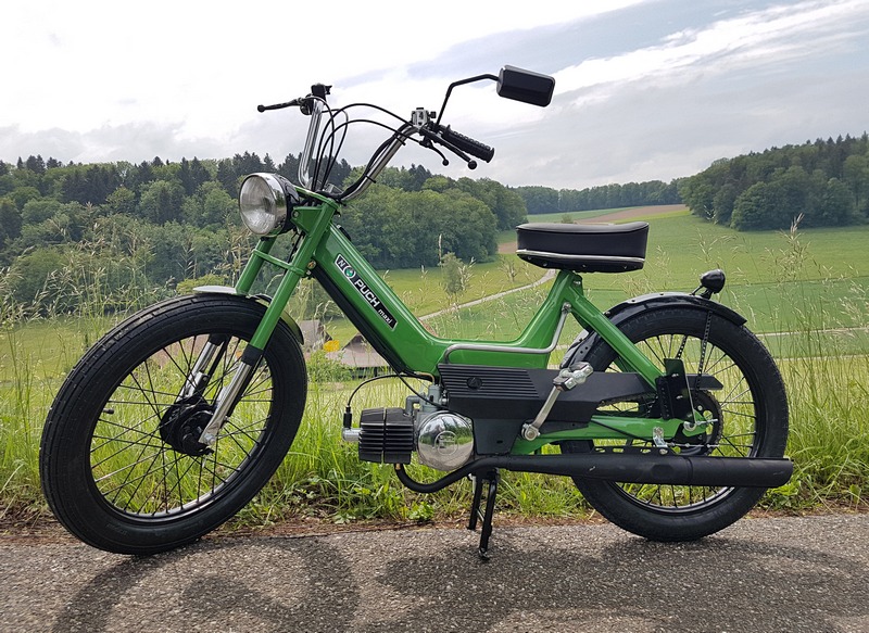

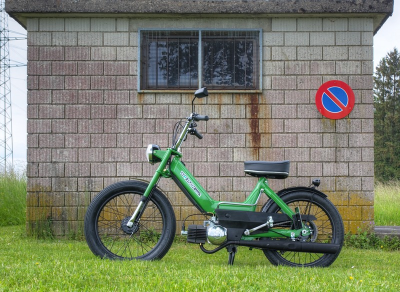

Am Samstag war Probefahrt und Fototermin.
Hat alles gehalten, keine Panne, nur der linke Pedalarm streift doch noch ein Bisschen am Auspuff.
Werden wir wohl aufbiegen müssen, denn die Achse selbst können wir nicht noch mehr nach links schieben.
Und den Brückengleichrichter für's Rücklicht sollten wir auch noch einbauen, das Geflacker bei Standgas nervt. Hat aber keine hohe Priorität und sollte eine kurze Sache sein, da die Masse für's Rücklicht über ein eigenes Kabel läuft.
Und den Vergaser könnten wir noch eine Spur magerer einstellen.
