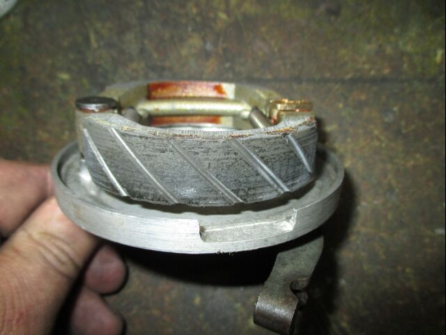

Sooo...
Gestern hab ich der Tante Tigra mal richtig eingeheitz.
Der Fluch des Tigra wollte Krieg. Der Fluch des Tigras bekam Krieg!
1. Punkt die Tante lief nicht recht.
Ich habe Tom Tigra eine neue Zündung spendiert mit angeblichen Top Teilen in Erstausrüster Qualität. Leider Wars Erstausrüster Müll! Der Kondensator schlug bereits beim hinsehen auf Erde durch. Er bekam einen neuen Originalen NOS aus den 1960er jahren. Mal sehen was der aushaltet. Jedenfalls läuft Tantchen jetzt damit und der ehrwürdige Tom Tigra bekam während der Fahrt vor der Leistung Angst. Gut so, dann hat sich der Weg in die geheiligten Hallen ja gelohnt.
2. Punkt der Rücktritt.
Das war mein Bock bei der Revision, hab übersehen dass der Vielzahn des Antreibers ausgelaufen ist. Diejenigen die dann unsere Roadshow besuchen werden im Detail lernen was das ist und weshalb es so wichtig ist. Scheissdrauf, ersetzt, die Achse noch kurz auf der Drehbank poliert und gut is. Natürlich hab ich auf Vorne kurz aufgemacht. Bremst wie die Sau.
3. Punkt die Roadshow.
Wir haben gestern lange geschrieben, debattiert & geplant. Wir suchen immernoch paar Locations aber es gibt ne tolle Sache.
