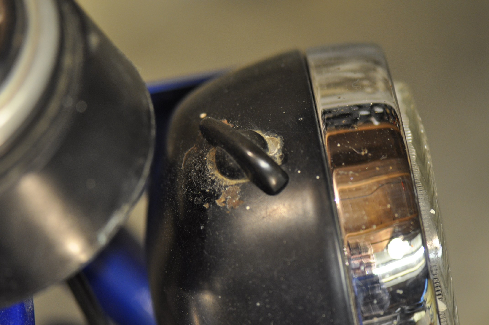

Die Lampe mit dem Drehschalter ist auch noch ein gutes Merkmal, gabs so nie in der Schweiz.

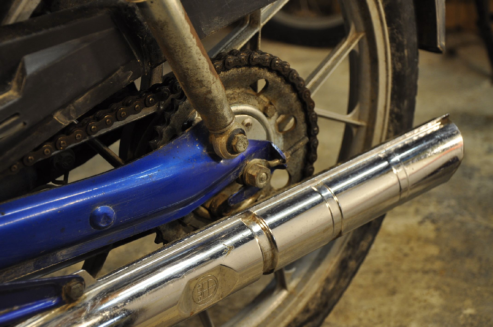

Hier noch ein Bild von einem deutschen X30 2 Gang HS... Bremsbolzen nicht geschraubt...Originale Schweizer sind wie oben erwähnt immer geschraubt
Und die deutsche X30 Pfunzel dazu
abstützbolzen DEmodellkl.jpg (627.29 KiB) 7209 mal betrachtet
