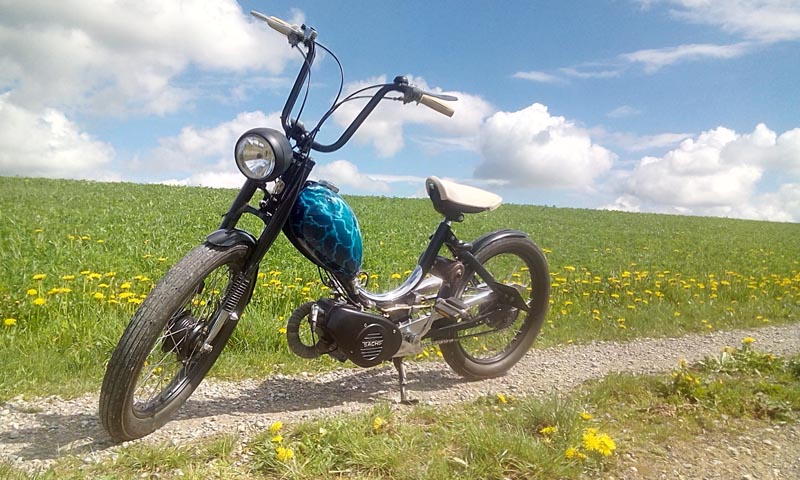

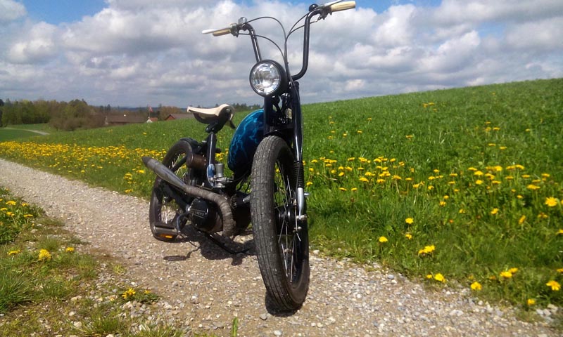

meine Güte ist das Teil scharf :shock: :shock: :chop:
kompliment :thumbup

Da hast du dich selber übertroffen
Finde das Konzept genial.
So richtig WCC Style

Dangaras hat geschrieben:Da hast du dich selber übertroffen
Danke! Ich hab auch freude dran... :D

Da staunt der Laie und der Fachmann wundert sich...! :bravo:
Freue mich, die Dame kennen lernen zu dürfen. :chop:
Re: Hercules to Drag Racer
Taurus68 hat geschrieben: Freue mich, die Dame kennen lernen zu dürfen. :chop:
Die Drag Queen! 8-)
