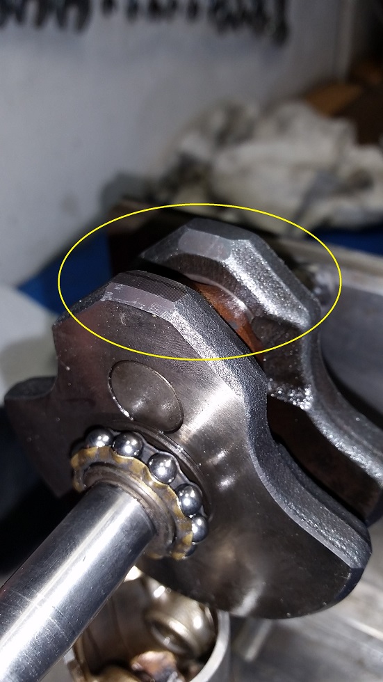

Das geht durch das kontrollierte verdrehen einer Kurbelwange. Wenns die Zündungsseitig ist musst halt den ZZP neu ermitteln (Messuhr und nichts anders) und dann mnei eunstellen.
Re: Kurbelwelle auswuchten, wo Material abnehmen?
Babaloo hat geschrieben:.. durch das kontrollierte verdrehen einer Kurbelwange. Wenns die Zündungsseitig ist musst halt den ZZP neu ermitteln (Messuhr und nichts anders) und dann mnei eunstellen.
.. was ? sorry, versteh ich nicht.. wie verdrehen?
Entweder in Drehrichtung oder in Gegendregrichtung auf dem Kurbelzapfen.
Ich jedenfalls möchts nicht machen.
.. kann ich mir etz iw nicht vorstellen.. die Kurbelwangen halten doch via Kurbelzapfen zusammen.. dann kann man doch nicht eine verdrehen :shock: ..
Das geht sogar einfacher als man glaubt. Zudem hast mit dem Kammer eine enorme aber kontrollierbare Gewalt.
Wenn du aber die beiden Wangen über der KZ verdrehst, dann sind die beiden Wangenzentren nicht mehr übereinstimmend, por ergo kriegst du die KW nicht mal wieder eingebaut. Weil die Wellenzapfen jeweils im Zentrum der Wange befestigt sind und nach der Verdrehung nicht mehr auf der gleichen Flucht sind... oder der Zapfen hängt schief zwischen den Wangen... :facepalm:
...Also iw hab ich da entweder was verpennt, oder hier werden wüste Sachen vorgeschlagen... :shock:
