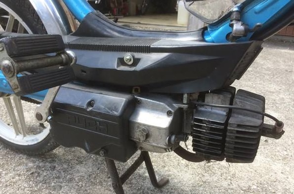

Hilft das weiter?
EDIT: Überlegungsfehler -.-
Zuletzt geändert von addy33 am So 16. Aug 2015, 22:15, insgesamt 1-mal geändert.
Das hat keinen Kickstarter
Ist die erwähnte deutsche Version. ich würde sagen es ist ein Import ohne CH Matrikulierung.
Das es die bei uns auch so gegeben hat wäre mir komplett neu.

Danke...gluglu81 hat geschrieben:Ist die erwähnte deutsche Version. ich würde sagen es ist ein Import ohne CH Matrikulierung.
Ich habe in meiner Jugend diverse Mofa gesehen und solch eins wäre mir nie aufgefallen.
Wen ich jetzt 100% versichert sein möchte, kann ich mit diesen Angaben (Bild vom Rahmen) beim svsa vorbei und die könnten mir es noch bestätigen?

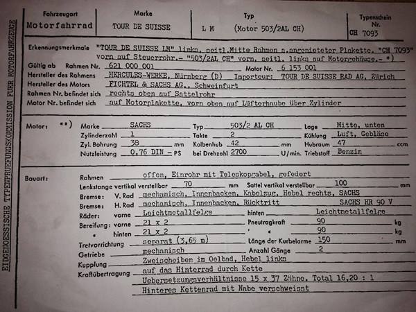

Ch Mofa Rahmen haben irgendwo am Rahmen die Typenschein-Nummer eingeschlagen => zB: ... CH-1234 .. CH-steht für (jawohl) Schweiz, 1234 ist ein fortlaufende Nummer, die auf den entsprechenden Typenschein verweist, auf dem wiederum spezifiziert ist, wie das Mofa Typengeprüft wurde.. wenn der Rahmen nirgends eine CH-Nummer hat, war der Hödi in der Schweiz nie Typengeprüft.
Bsp.. CH 7093
Bsp.. CH 7093
- Typenprüfung Hercules 1.jpg (60.71 KiB) 2257 mal betrachtet
Zuletzt geändert von Bikeman am Mo 17. Aug 2015, 06:26, insgesamt 1-mal geändert.
interessant bei diesen typisierungen ist, dass manchmal mehr und manchmal weniger drin steht.... (z.b. steht bei einigen dB zahl bei anzahl umdrehungen, umdrehungen bei 30kmh etc.
