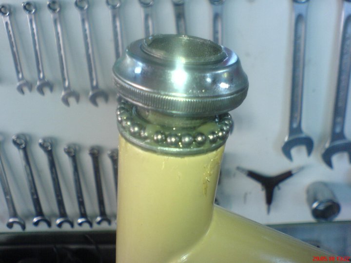

2_Stroker hat geschrieben:
Es scheint, als hättest du zu wenig Steuerkopflager-Spiel. Die Gabel ist dann nur mit Widerstand zu bewegen und fahren wird zur Qual.
Löse die obere Mutter (am Lenkerholmen) ein Wenig und löse ebenso ganz wenig die darunterliegende Mutter (unter der Gabelplatte). Anschliessend konterst du die Muttern wieder gegeneinander, indem du die obere Mutter wieder anziehst.
Das musst du ein paar Mal probieren, bis die Gabel leicht zu bewegen geht, jedoch nicht zuviel Spiel hat.
Stelle auch sicher, dass der Steuerkopf gut geschmiert ist.
Hey
Ich habe das ausprobiert, hat jedoch nicht richtig geklappt. Ich habe das Gefühl etwas im Lager selbst ist das Problem, ev. einfach zu wenig geschmiert.
Wie komme ich am schnellsten zu dem Lager, welche Schrauben muss ich lösen?
Greets
Hallo,
Löse die obere Mutter des Lenkerholmes komplett und versuche anschliessend den Lenker herauszuziehen.
Ist das geglückt, so kannst du beginnen, die Mutter der Gabelplatte zu lösen und die beiden Gabelholmen-Schrauben links und rechts davon.
Dann solltest du die Gabelplatte demontieren können und die Gabel sollte Tendenz zum nach unten hinausfallen zeigen.
Wenn du die Gabel dann nach unten ziehst, solltest du das Steuerkopflager sehen. Pass aber auf! Es gibt ältere Mofas, welche noch einzelne Kugellager-Kügelchen montiert haben, welche nach Belieben rausspringen :spinner
Bei neueren Mofas sind die Kügelchen in einem Käfig fixiert.
