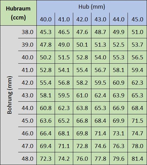

Hier eine kleine tabelle:
43mm Hub
38mm --> 48,7cc
39mm --> 51,3cc
40mm --> 54,0cc
41mm --> 56,7cc
42mm --> 59,5cc
43mm --> 62,4cc
44mm --> 65,3cc
45mm --> 68,3cc
46mm --> 71,4cc
47mm --> 74,6cc
48mm --> 77,8cc
Kann abweichungen haben!

Hubraumtabelle - Wieviel ccm bei wieviel mm?
- Tabelle_Bohrung_Hub_CCM.JPG (115.67 KiB) 9471 mal betrachtet
