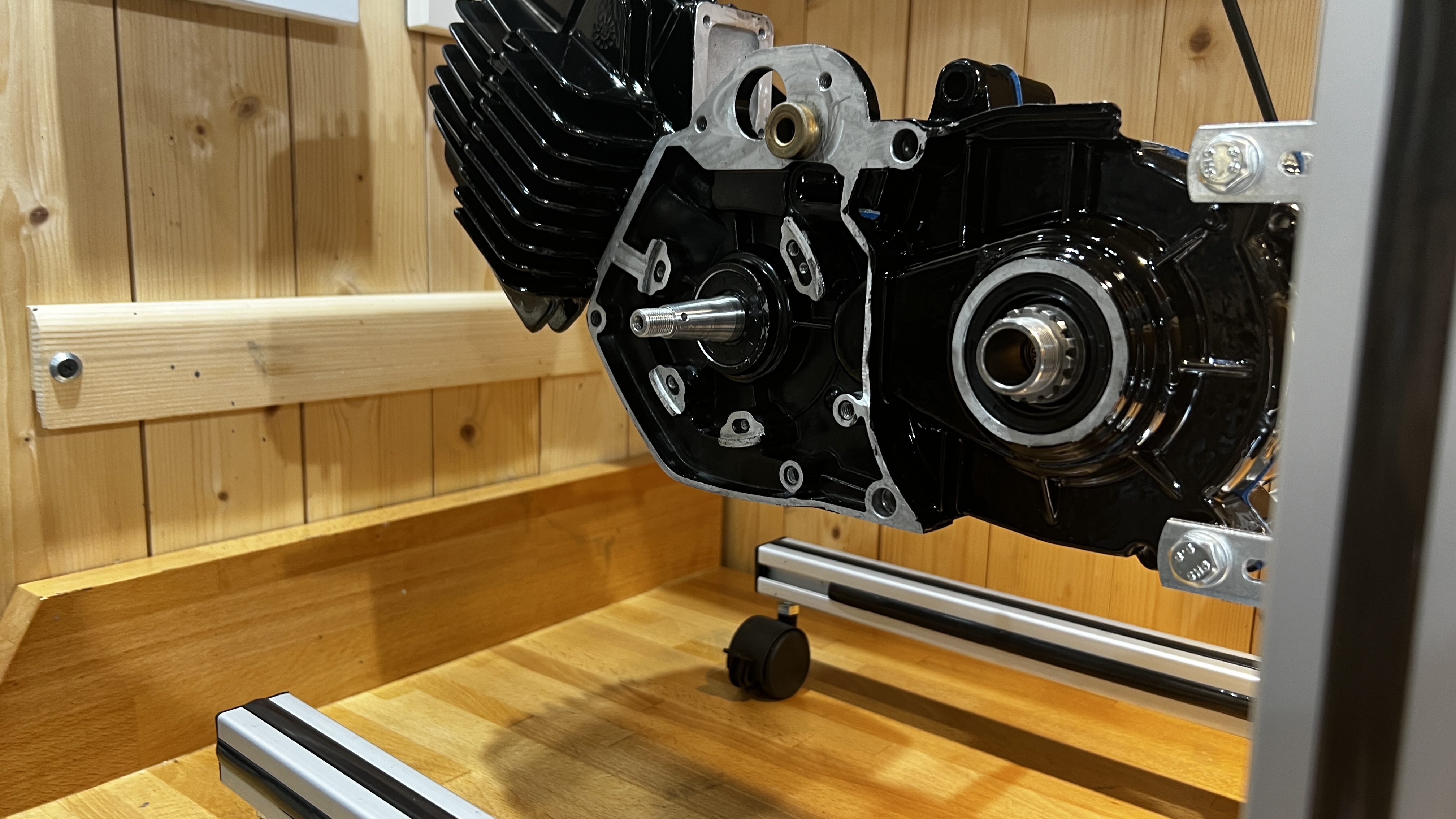

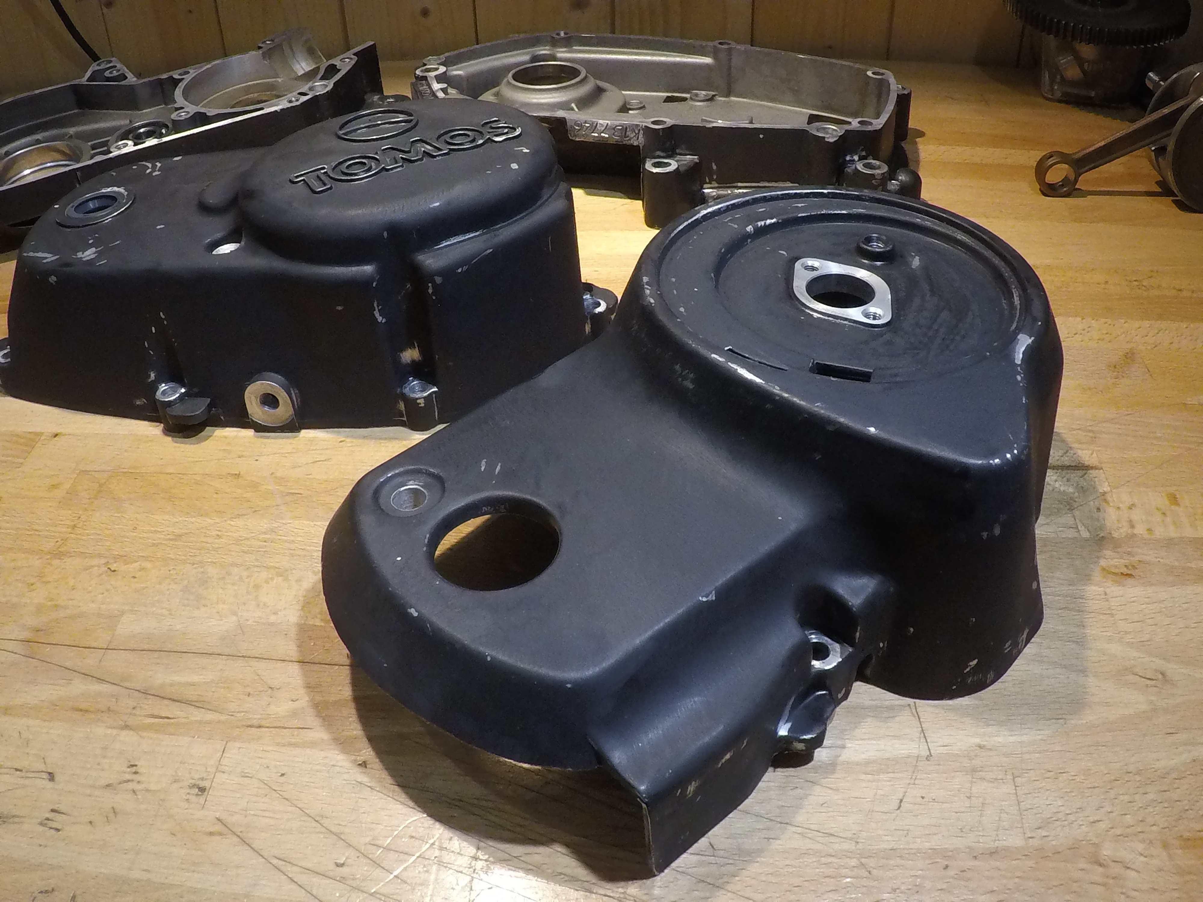

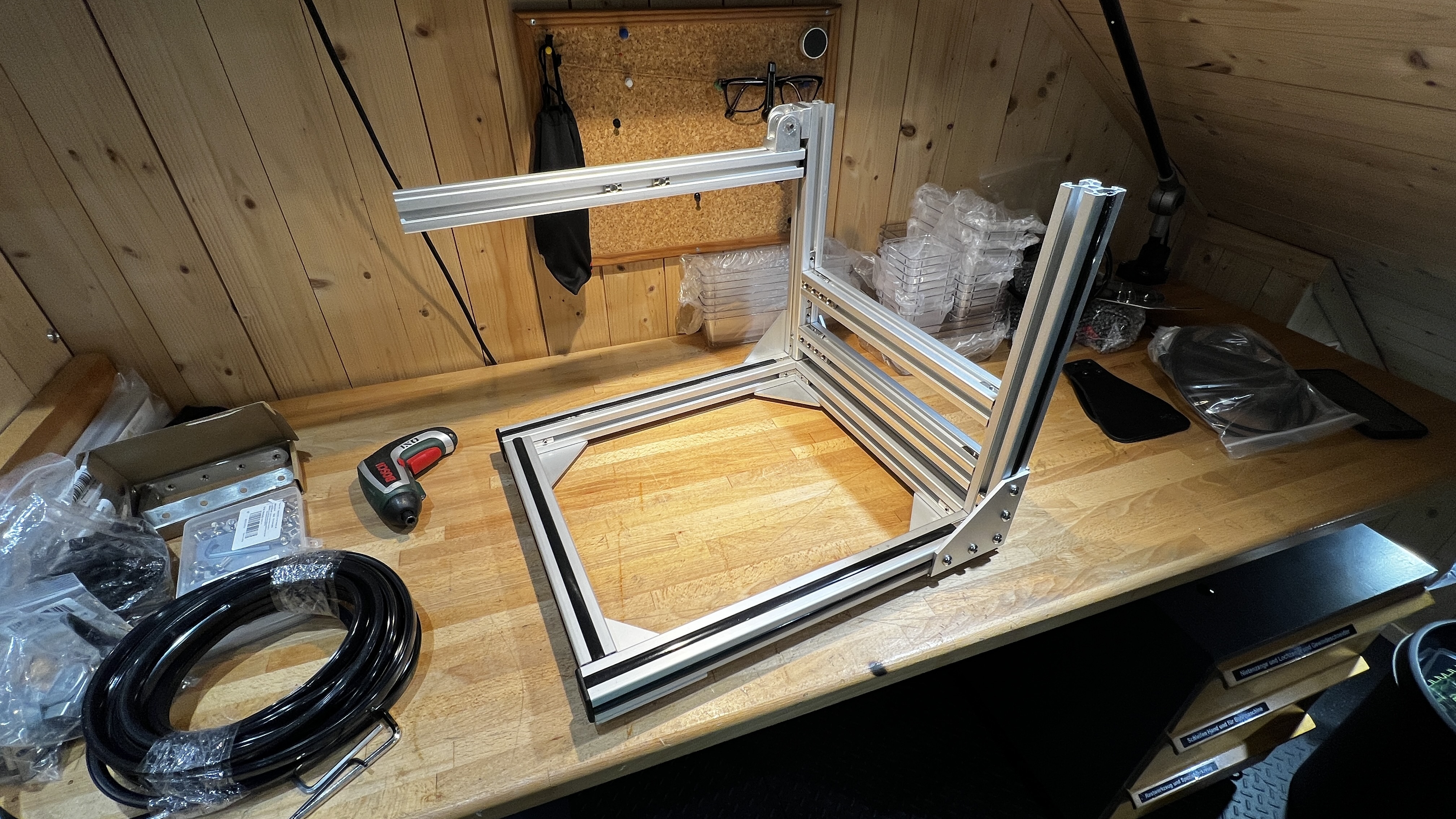

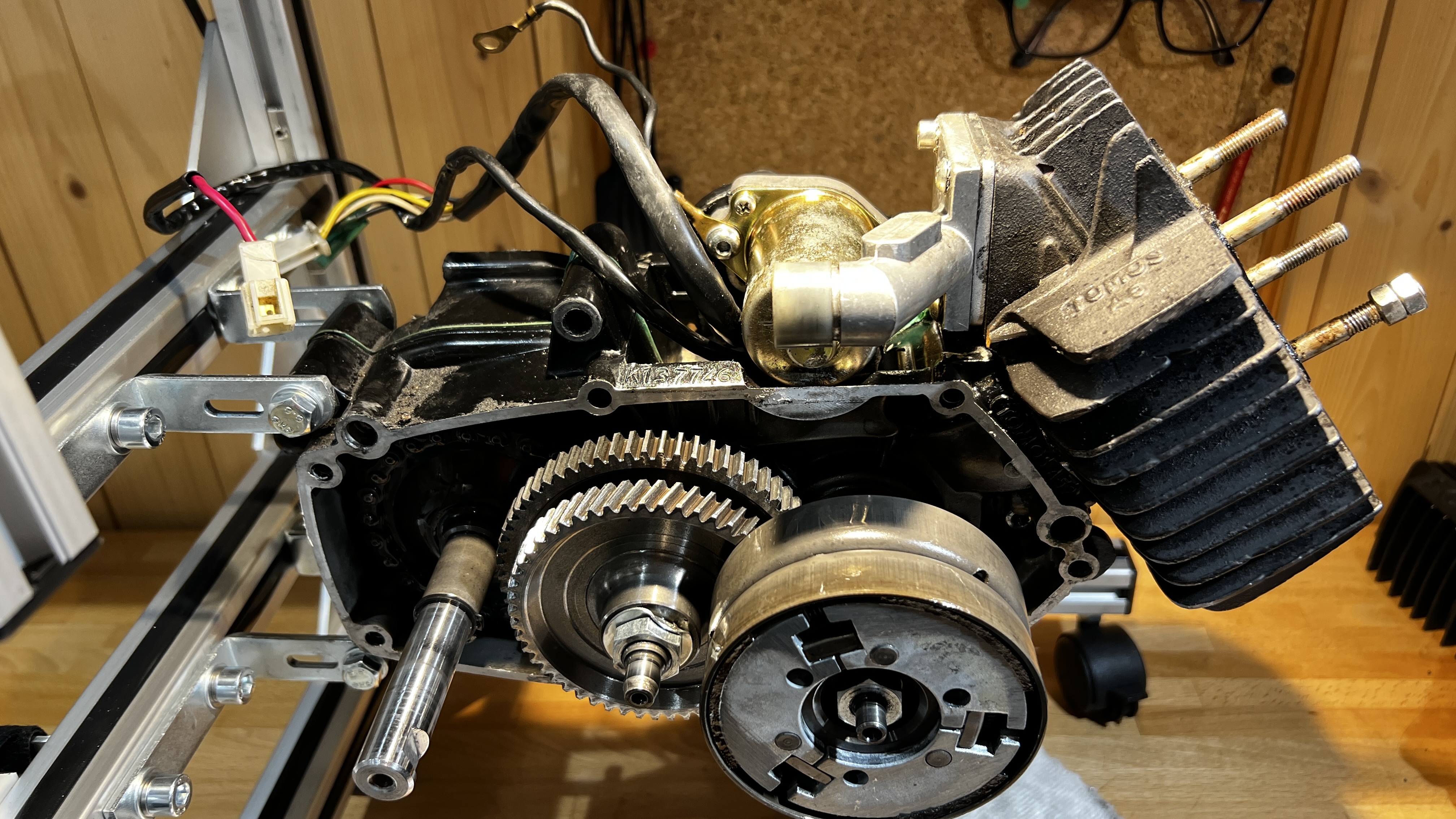

So. Mein ersten Projekt hat begonnen. Ich habe diverses vorbereitet. Unter anderem habe ich mir einen Motorenständer gebaut, der später auch als Test Ständer dienen soll.
Ich starte mit dem Motor. Im allgemeinen sieht er nich einigermassen akzeptabel aus.

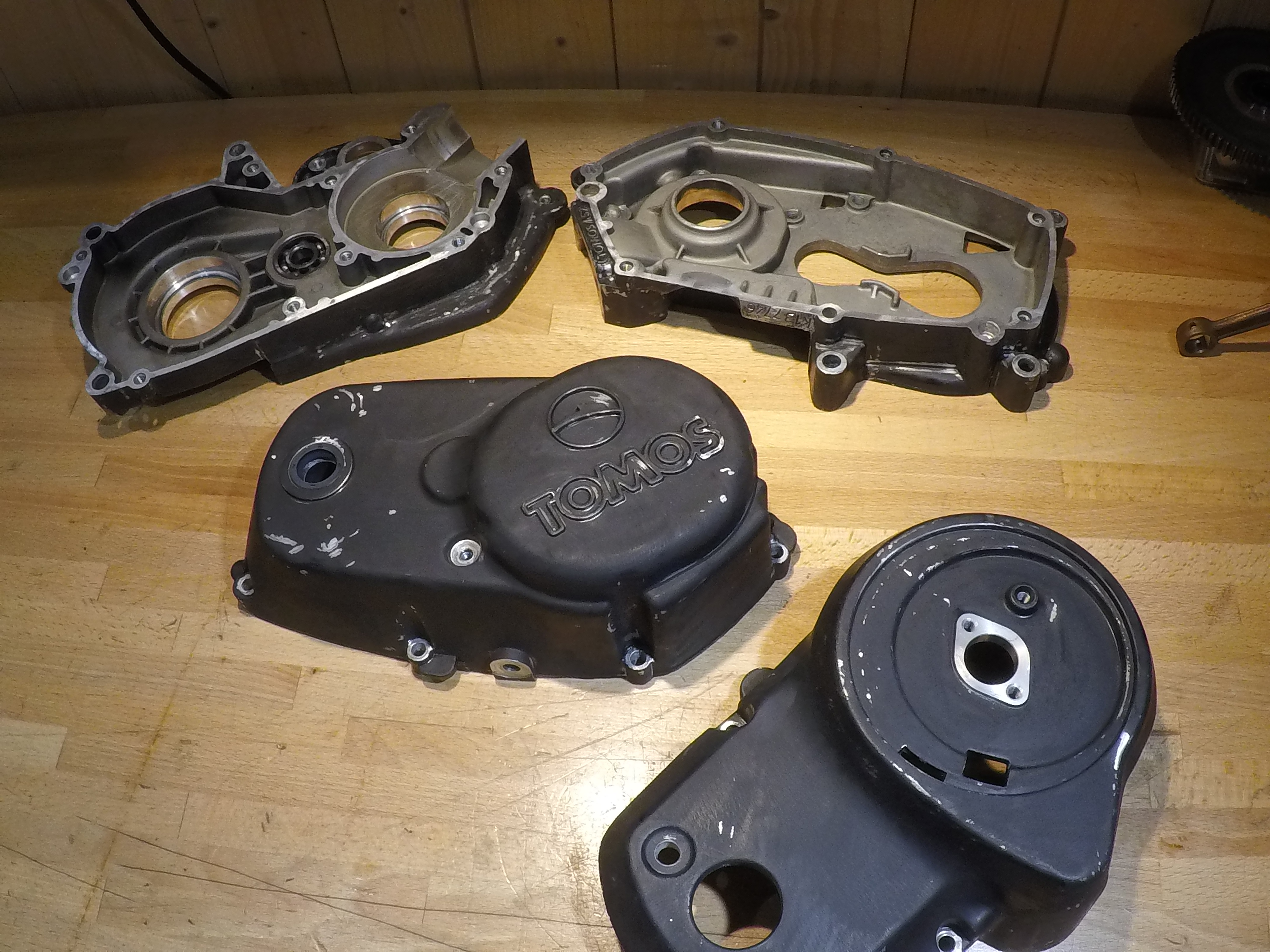

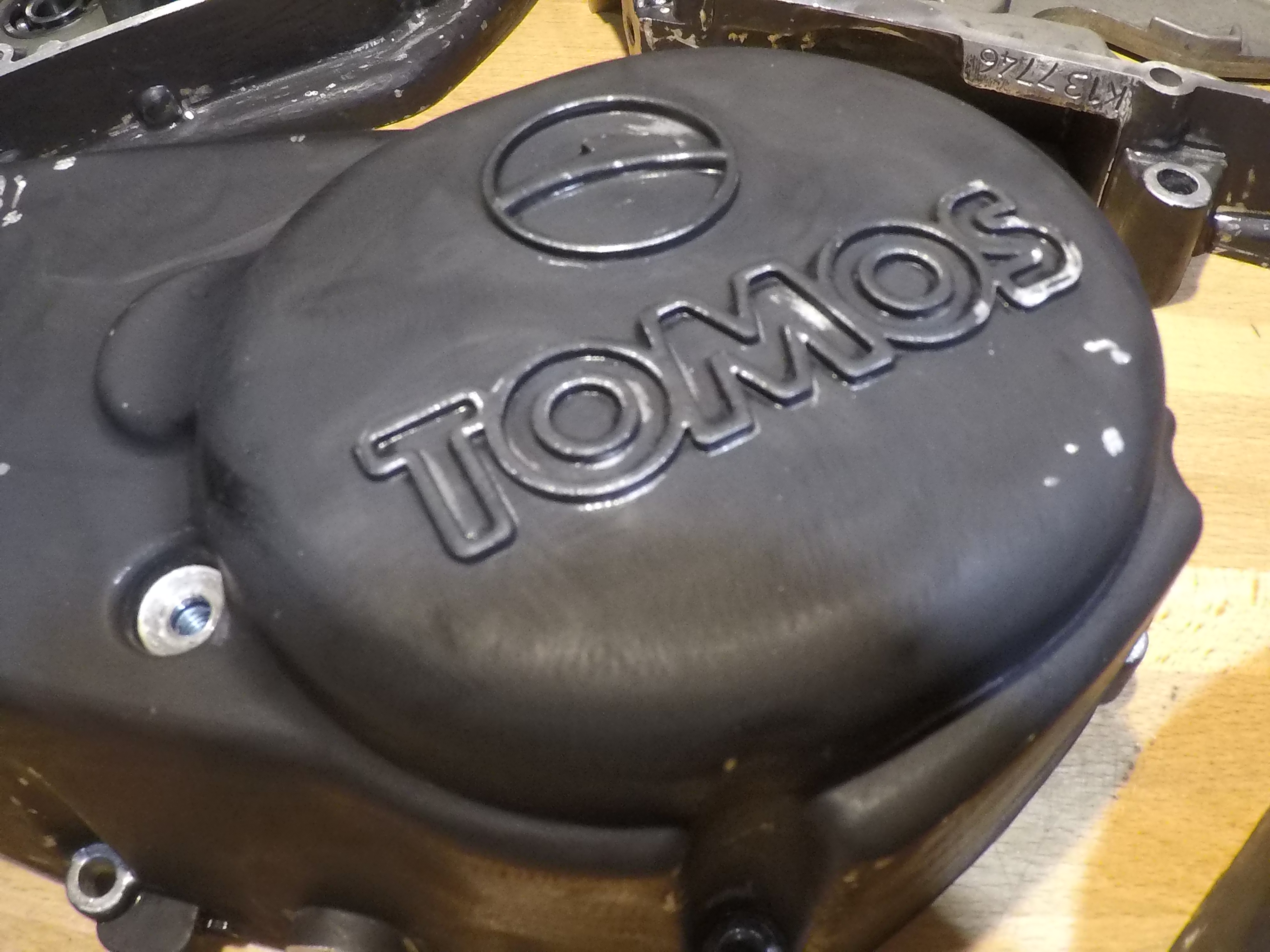

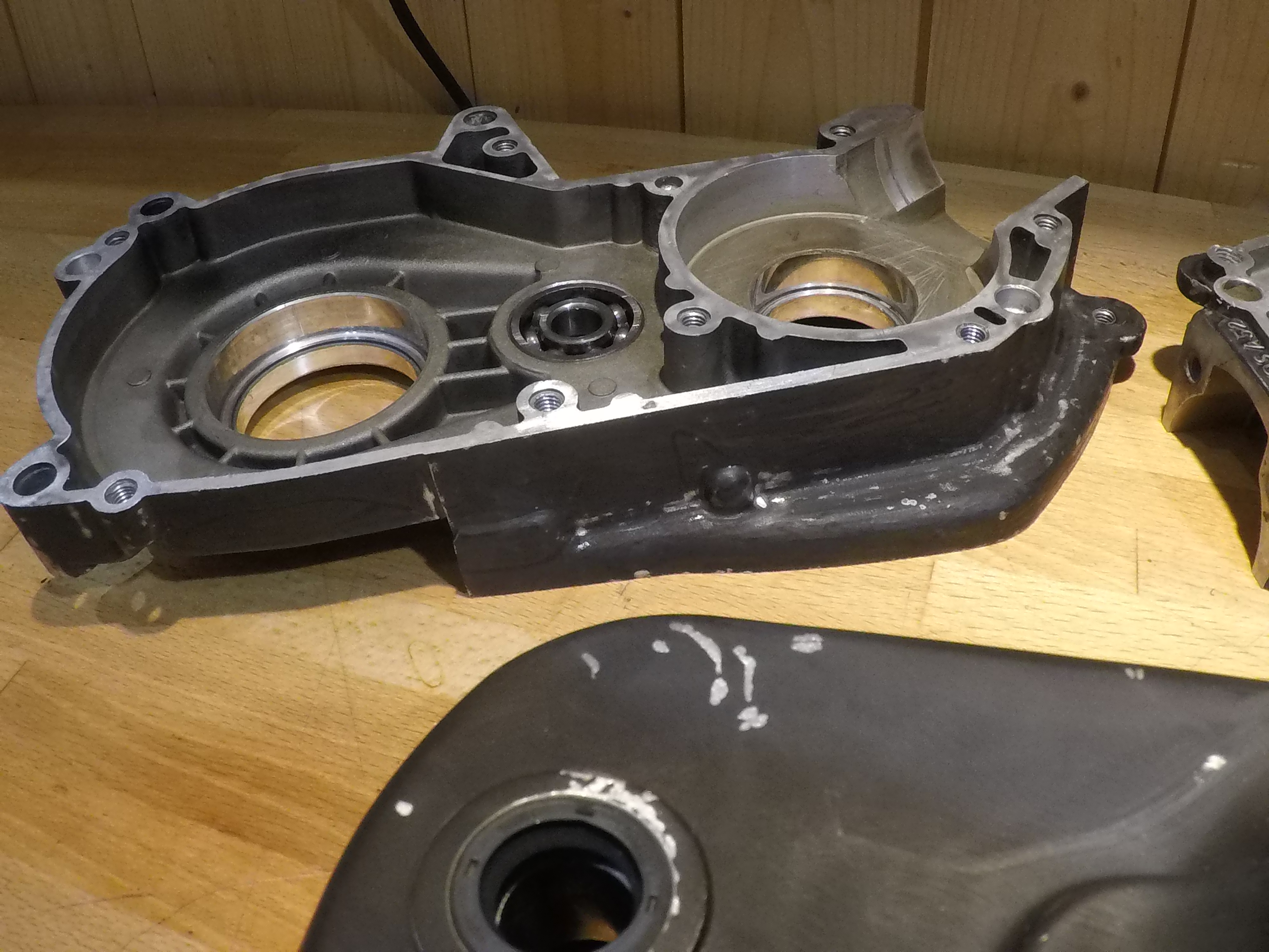

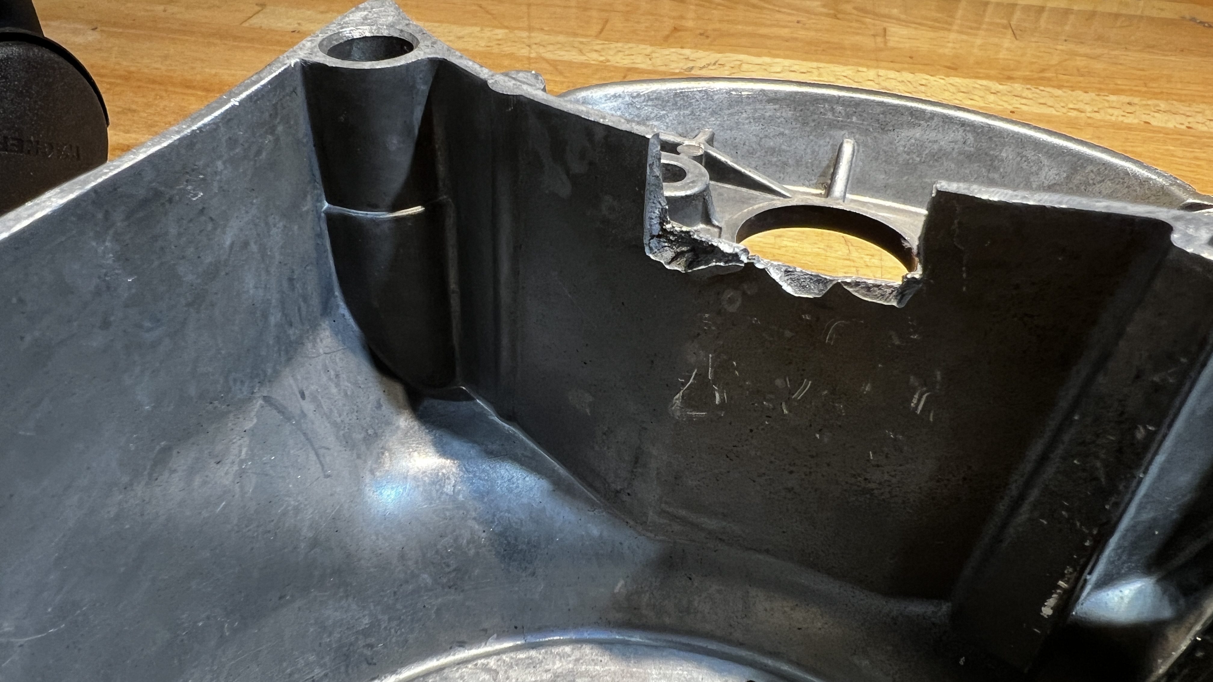

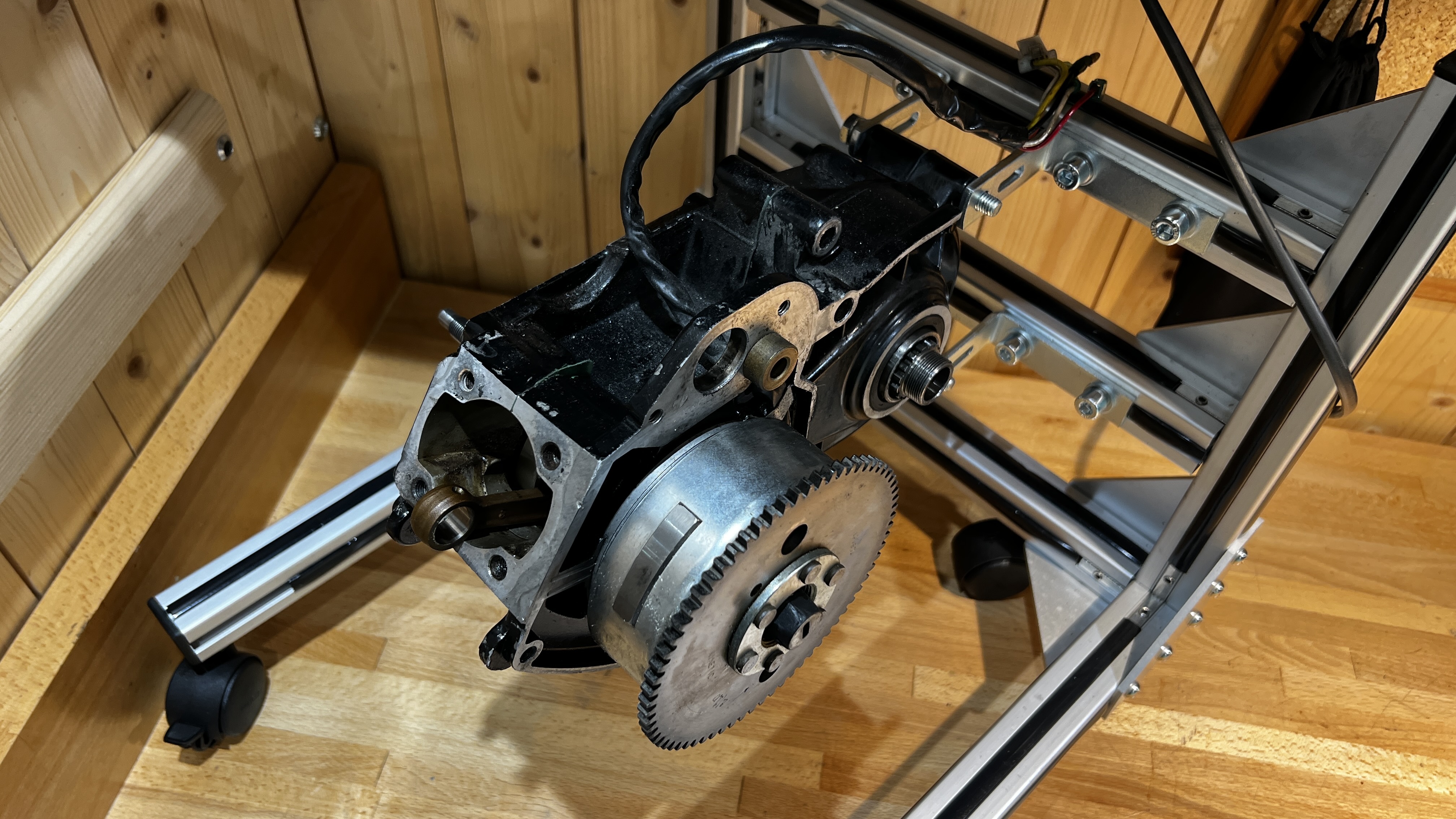

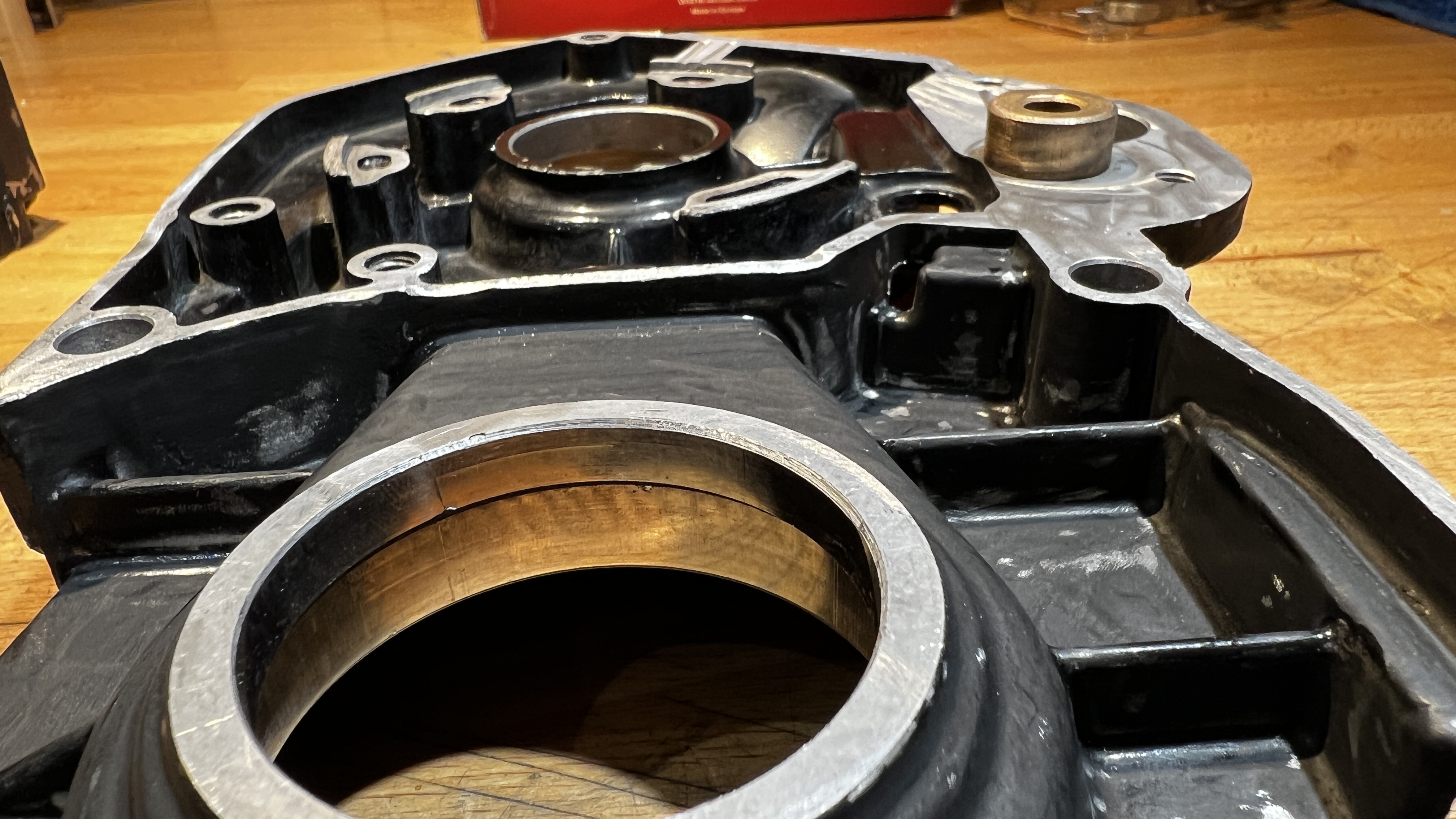

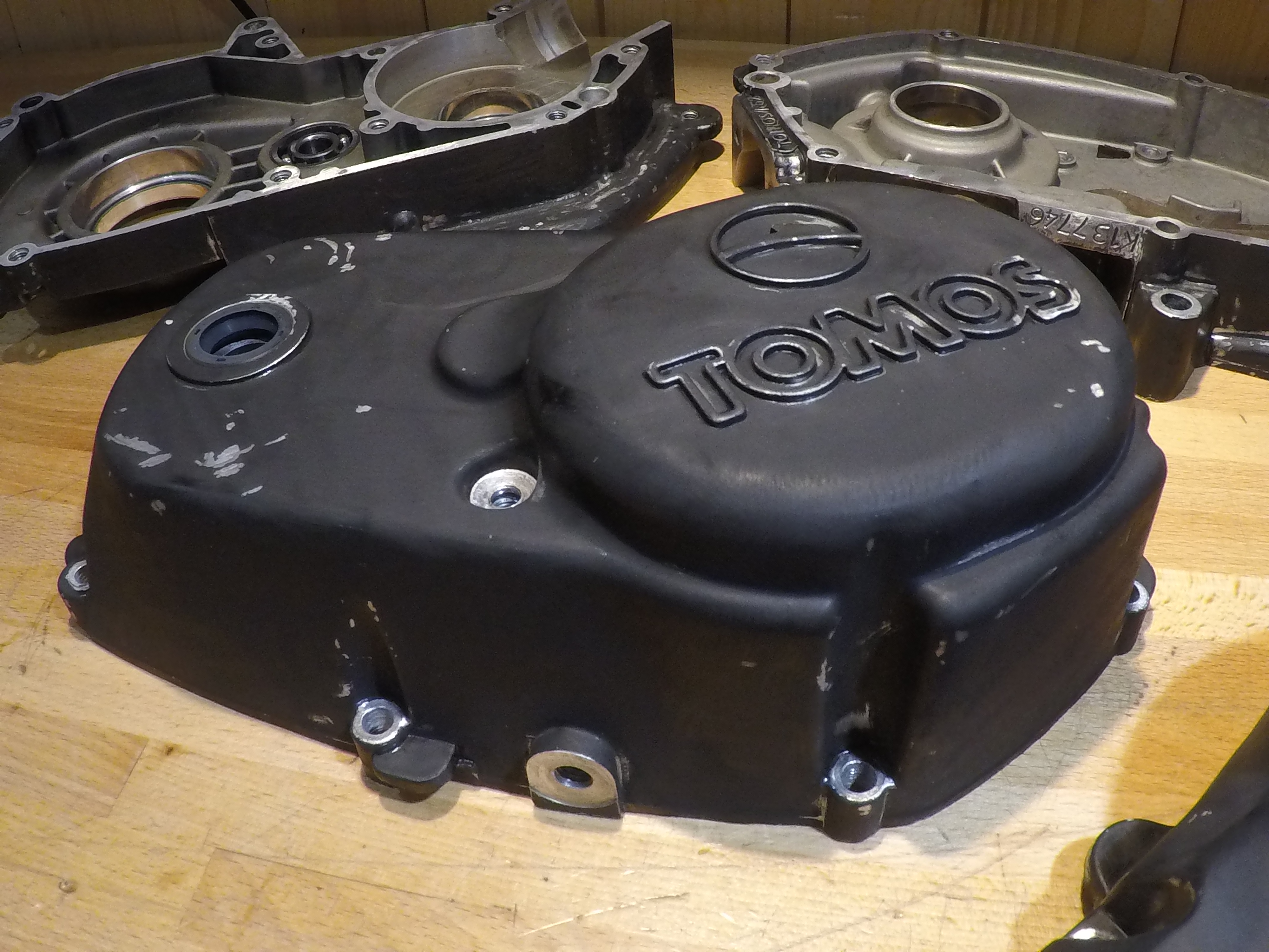

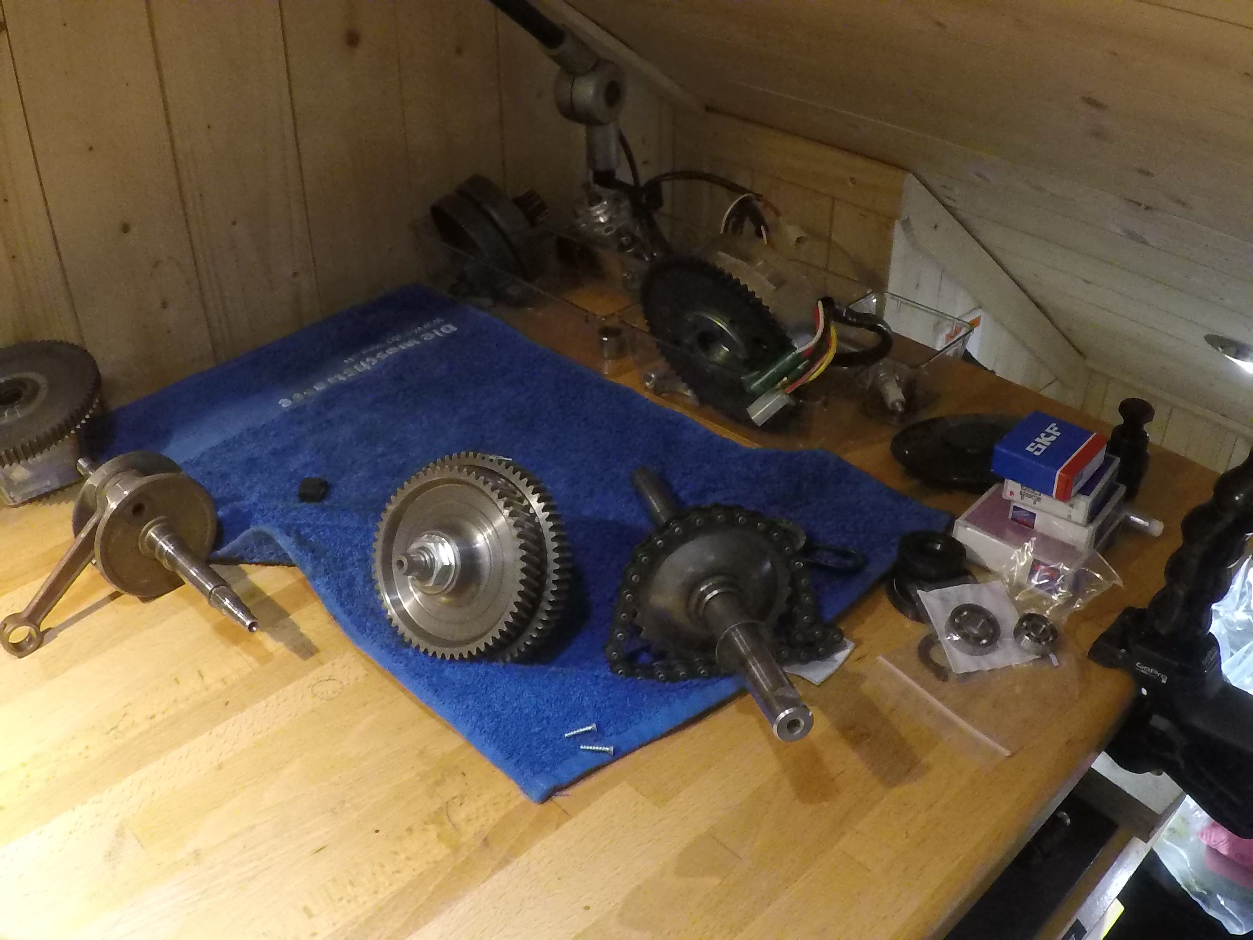

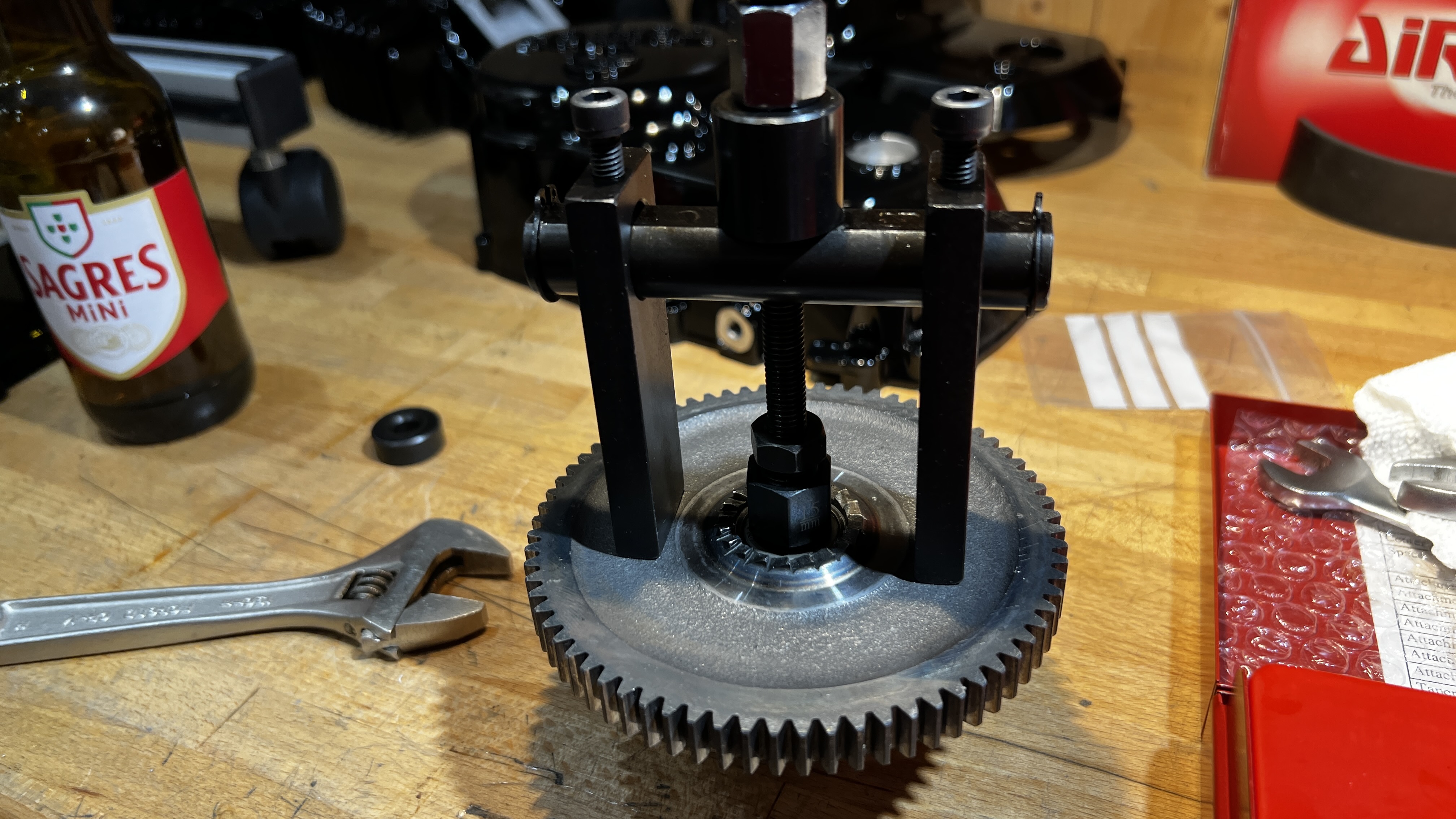

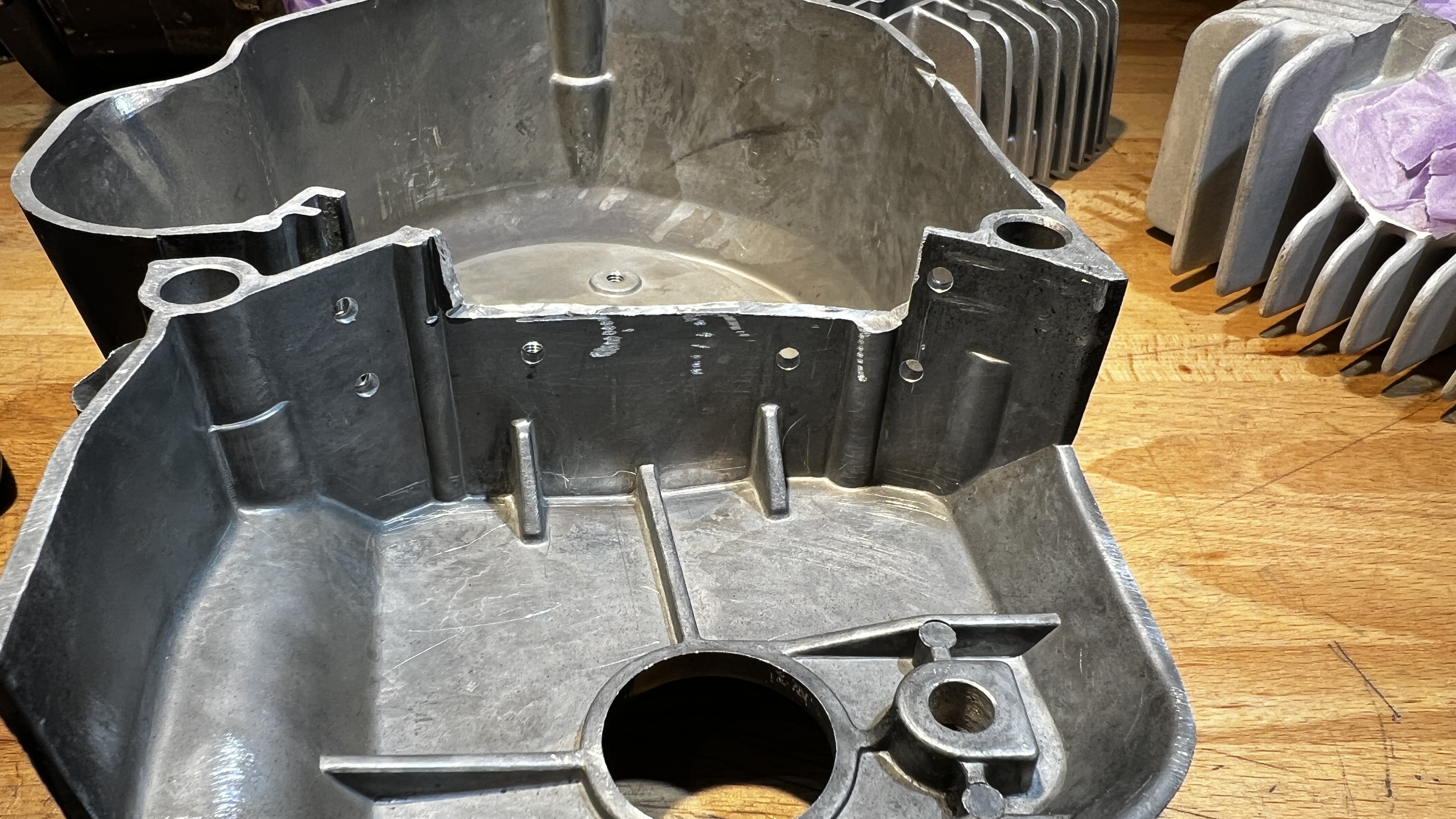

So, nun ist der ganze Motor zerlegt. Alle Lager sind draussen. Das Gehäuse ist geschliffen und bearbeitet, da die Kette an der Abdeckung geschliffen hat. Ja sogar ein Teil ausgebrochen hat. Die neu gebohrten Löcher sind für die die Nieten der neuen Gummi Abdeckung. Die Schrauben des Anlassers musste ich ausbohren. Die Stehbolzen wärmen und mit viel Geduld entfernen.

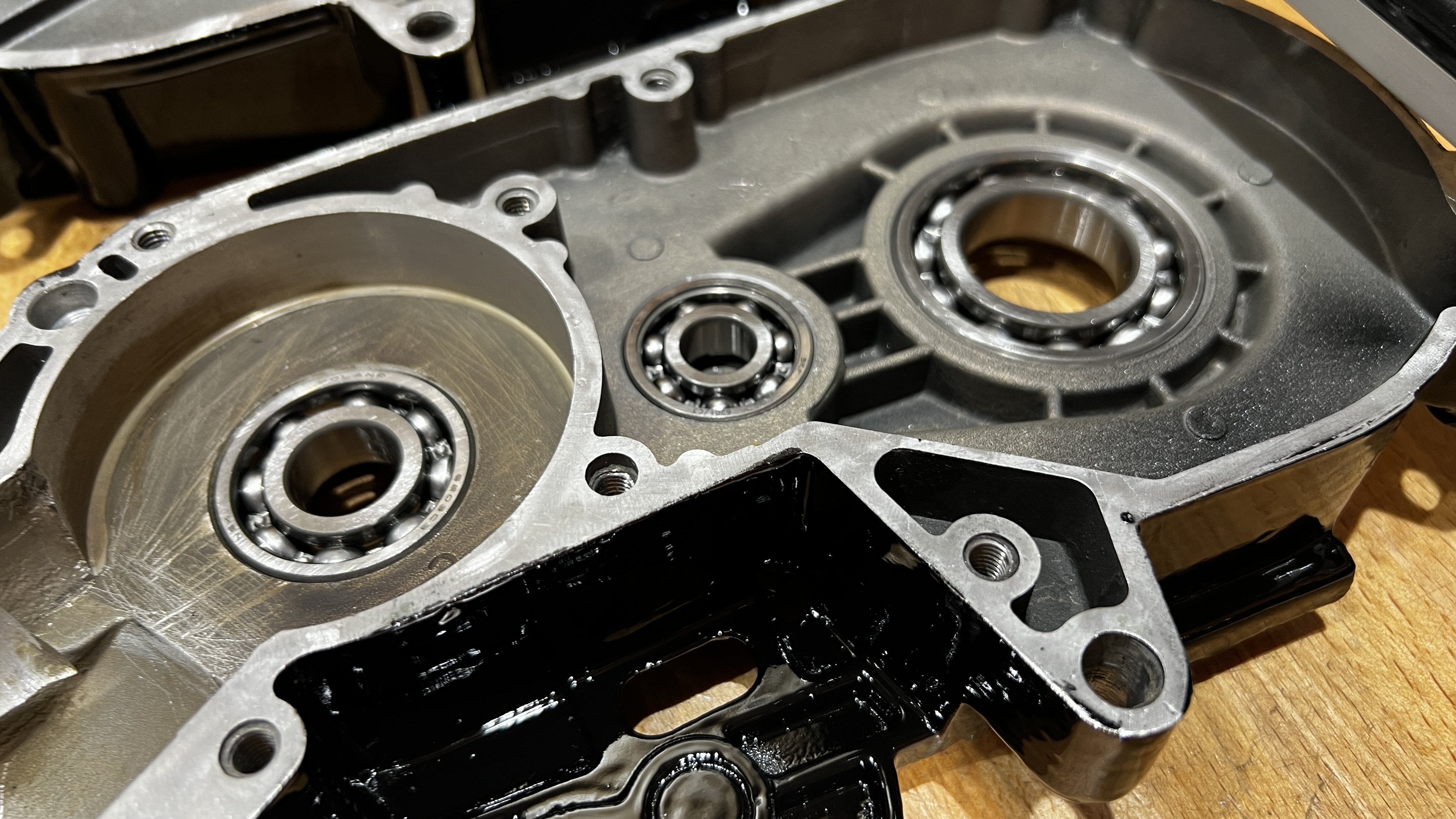

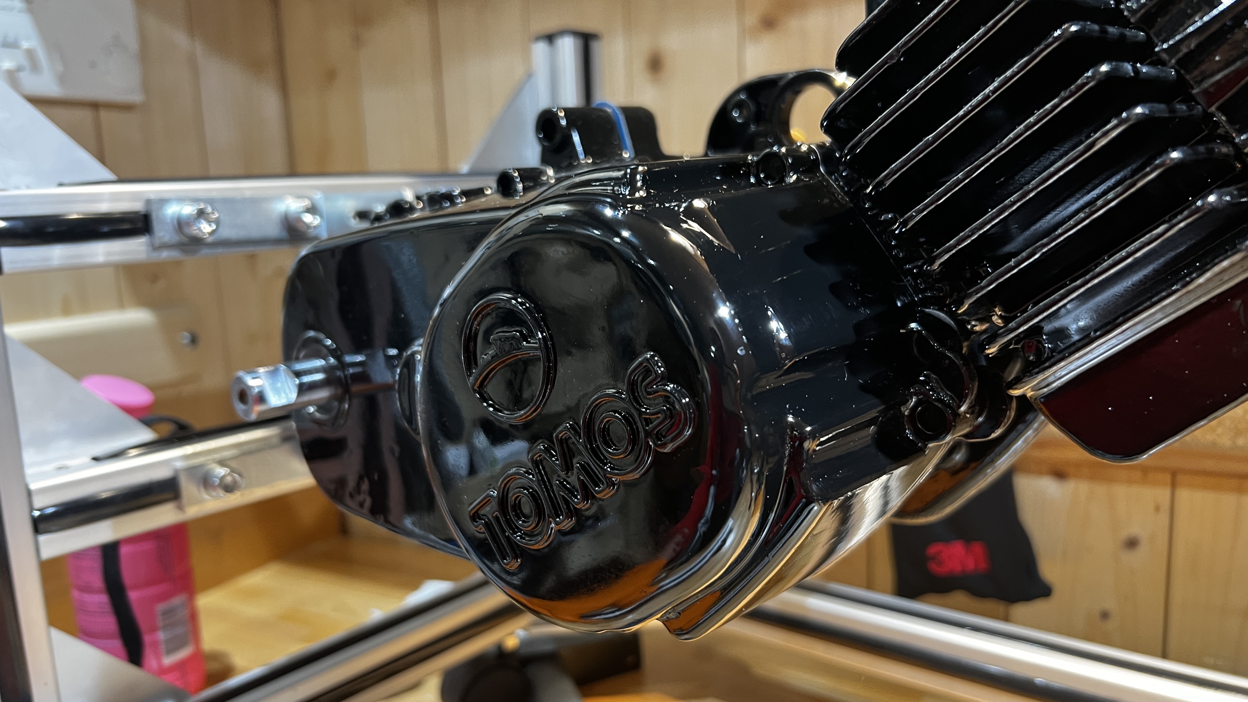

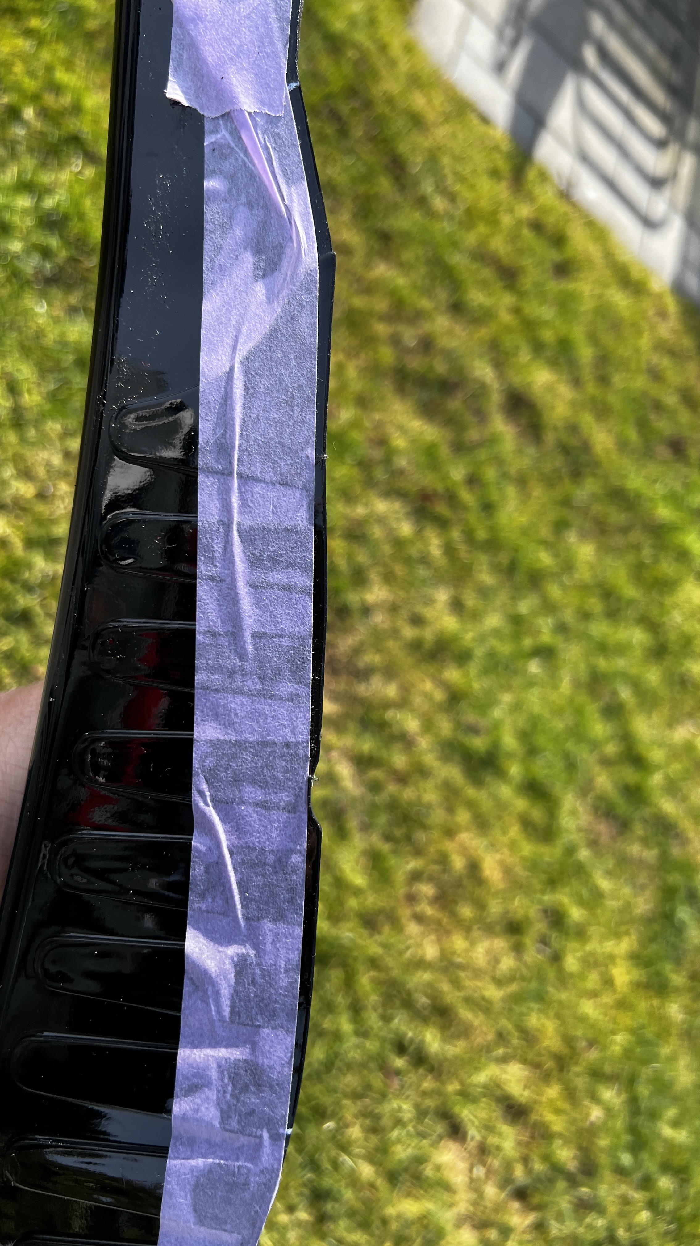

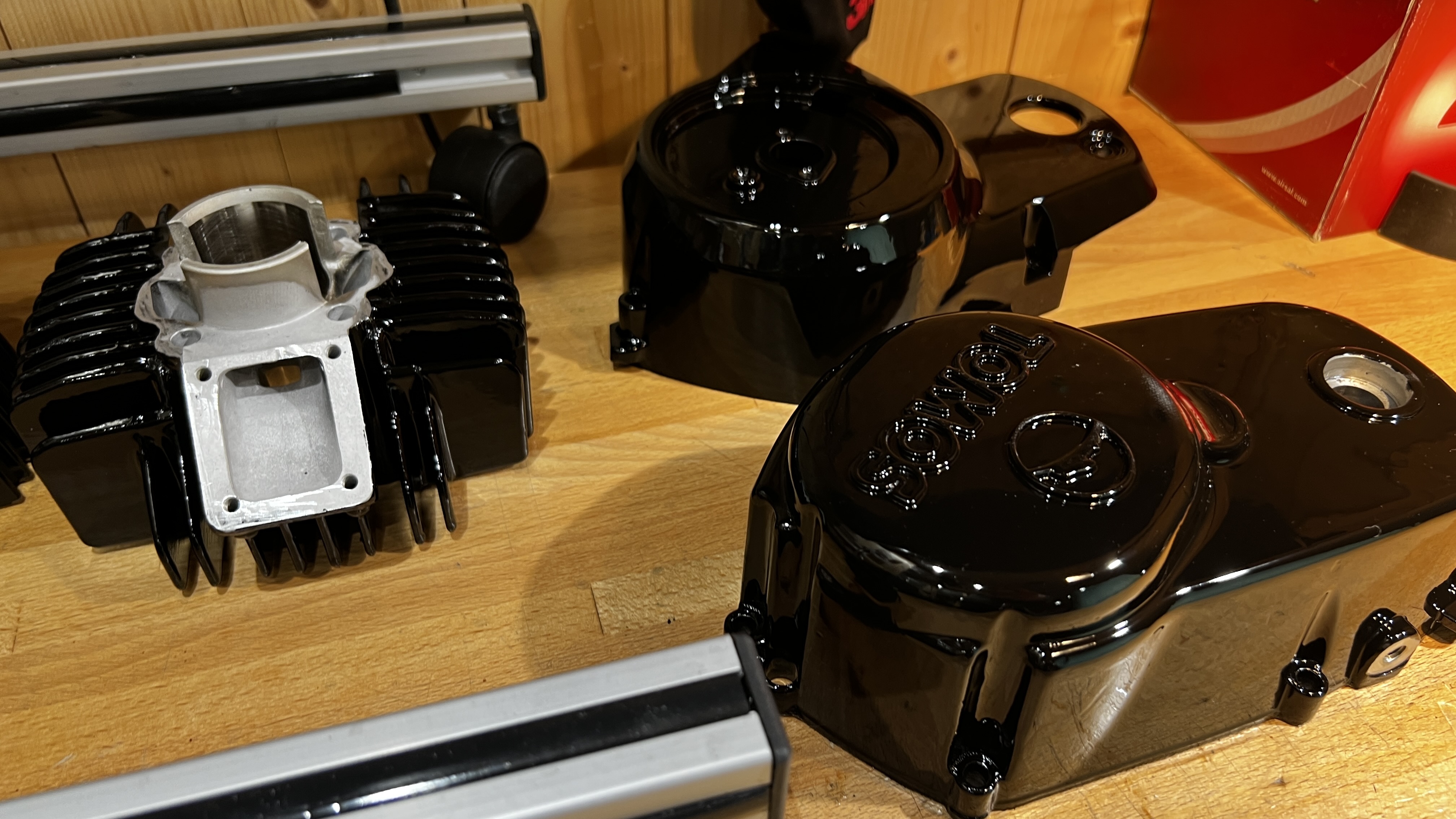

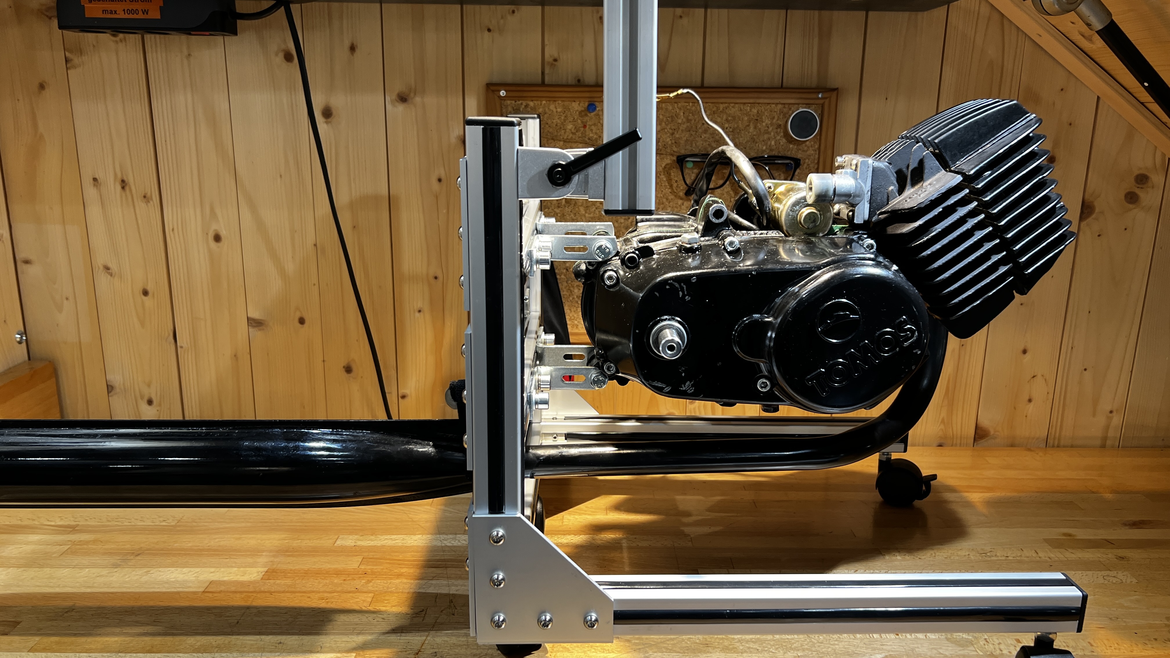

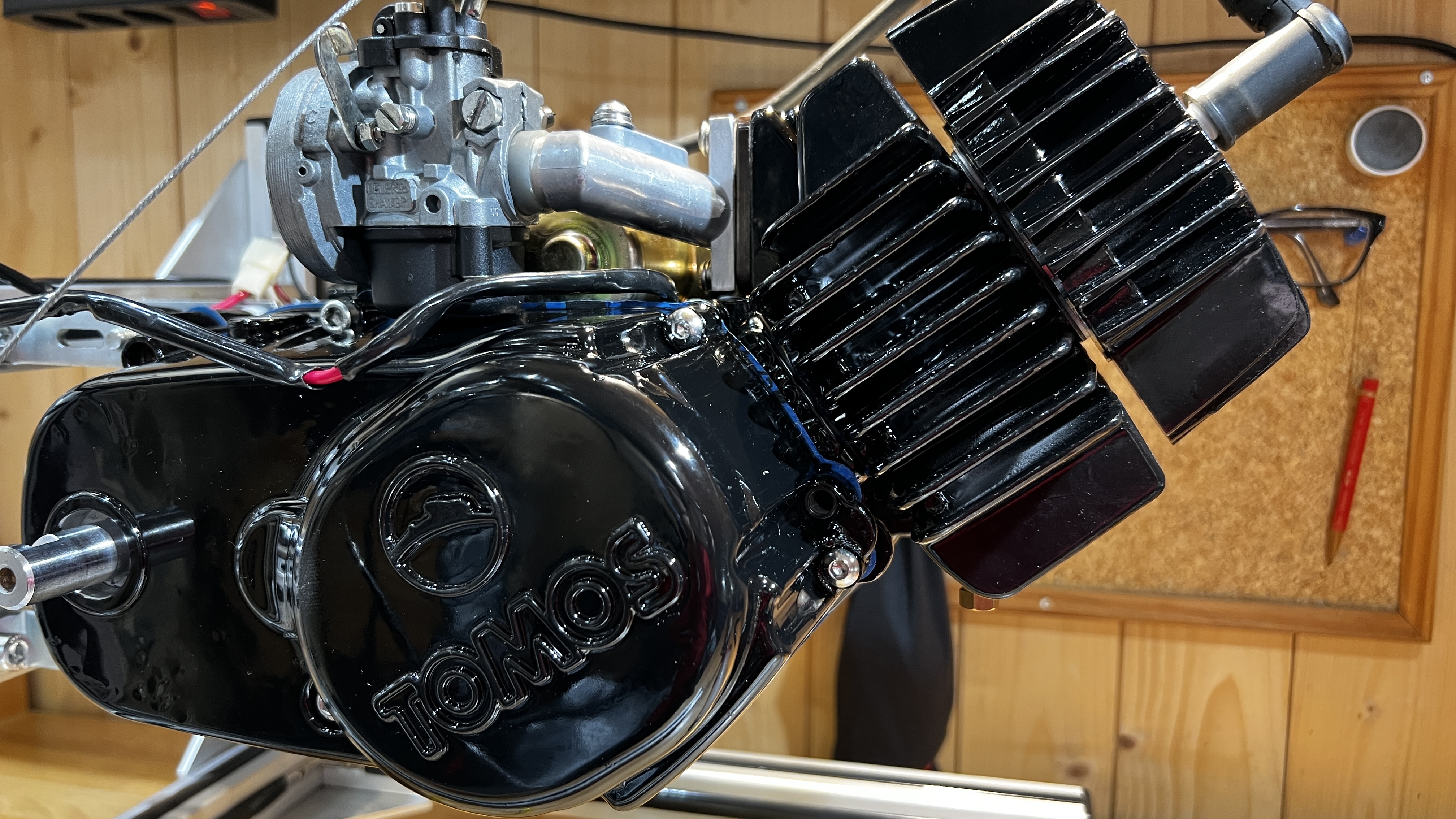

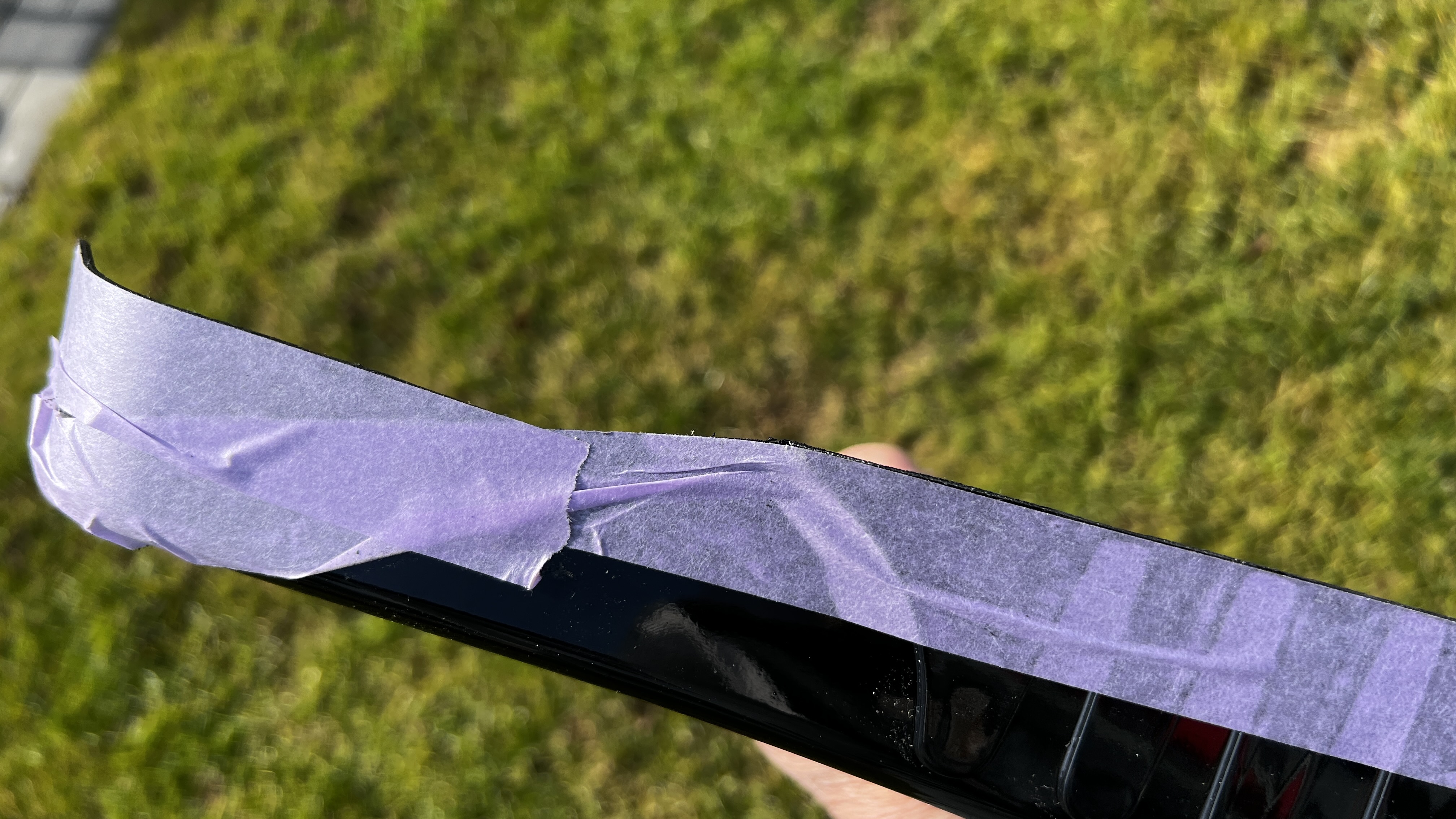

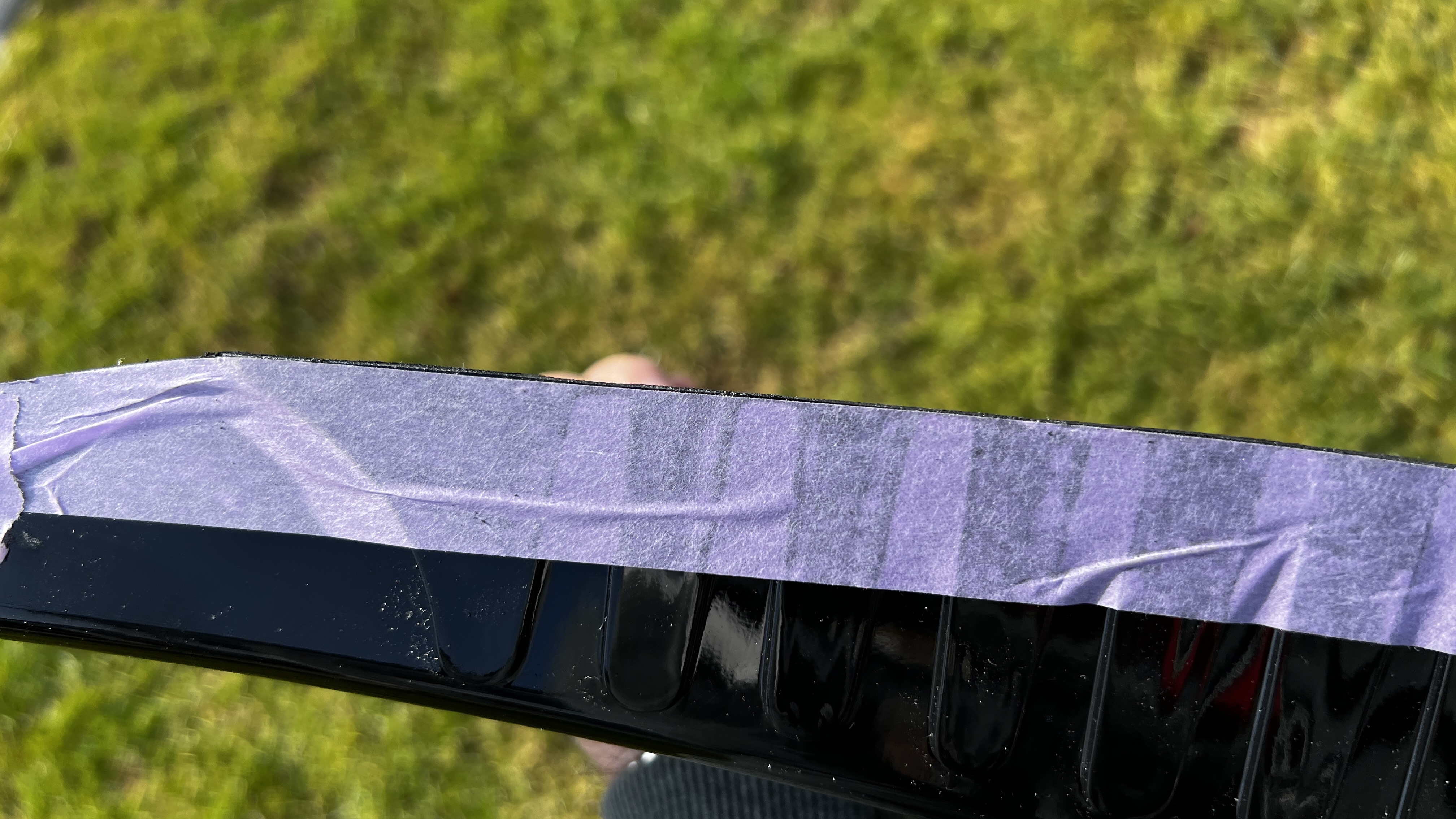

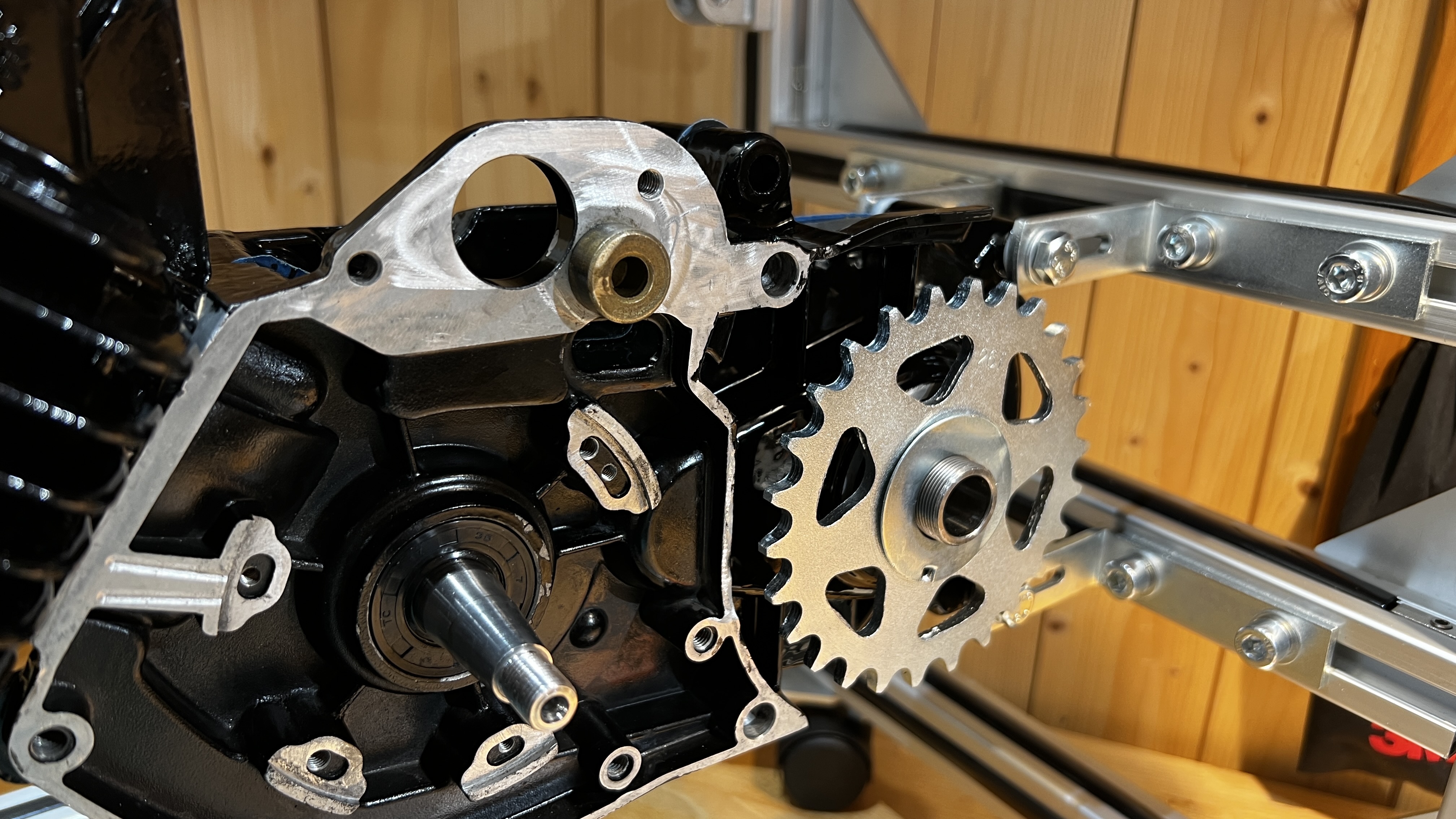

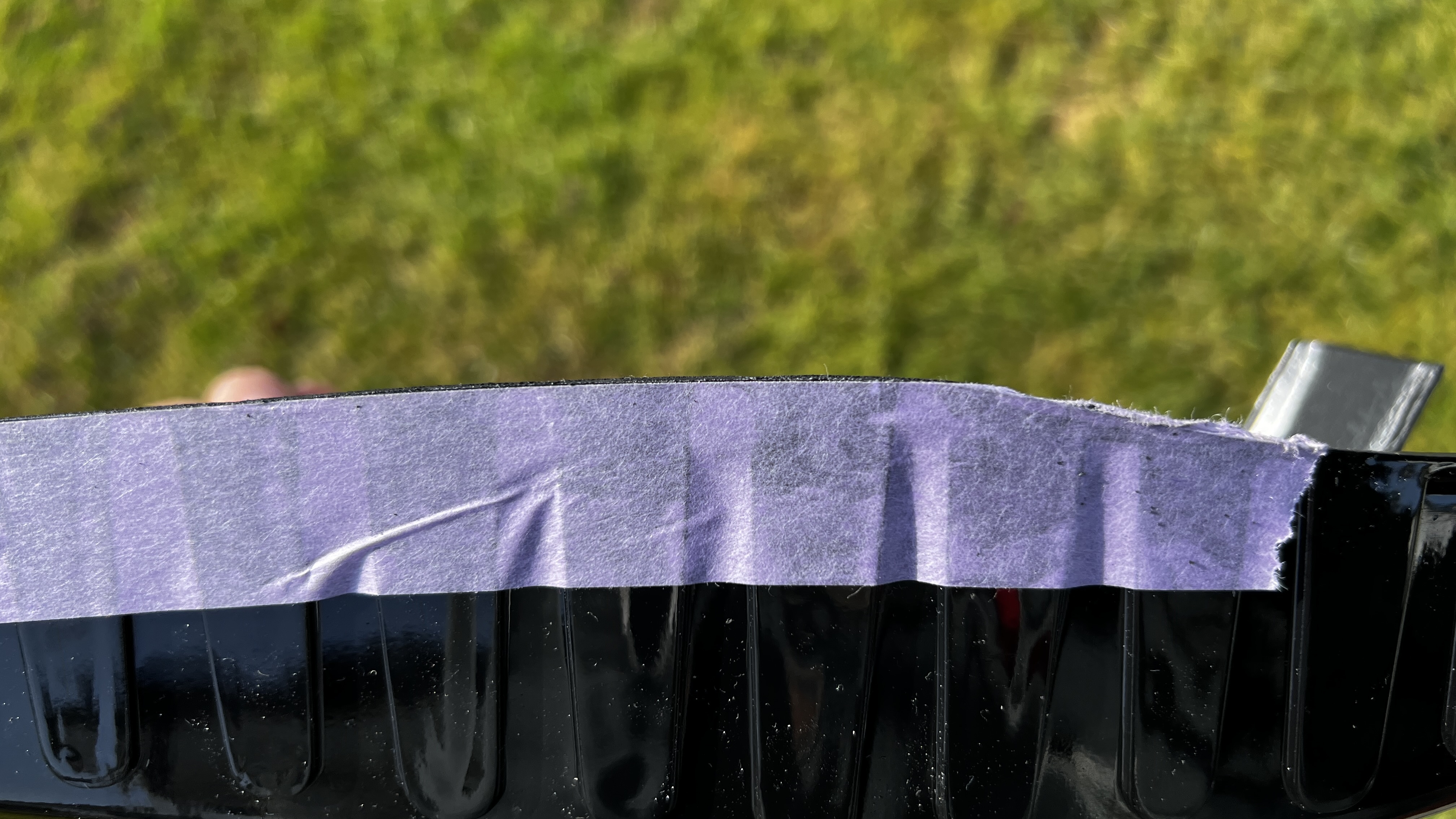

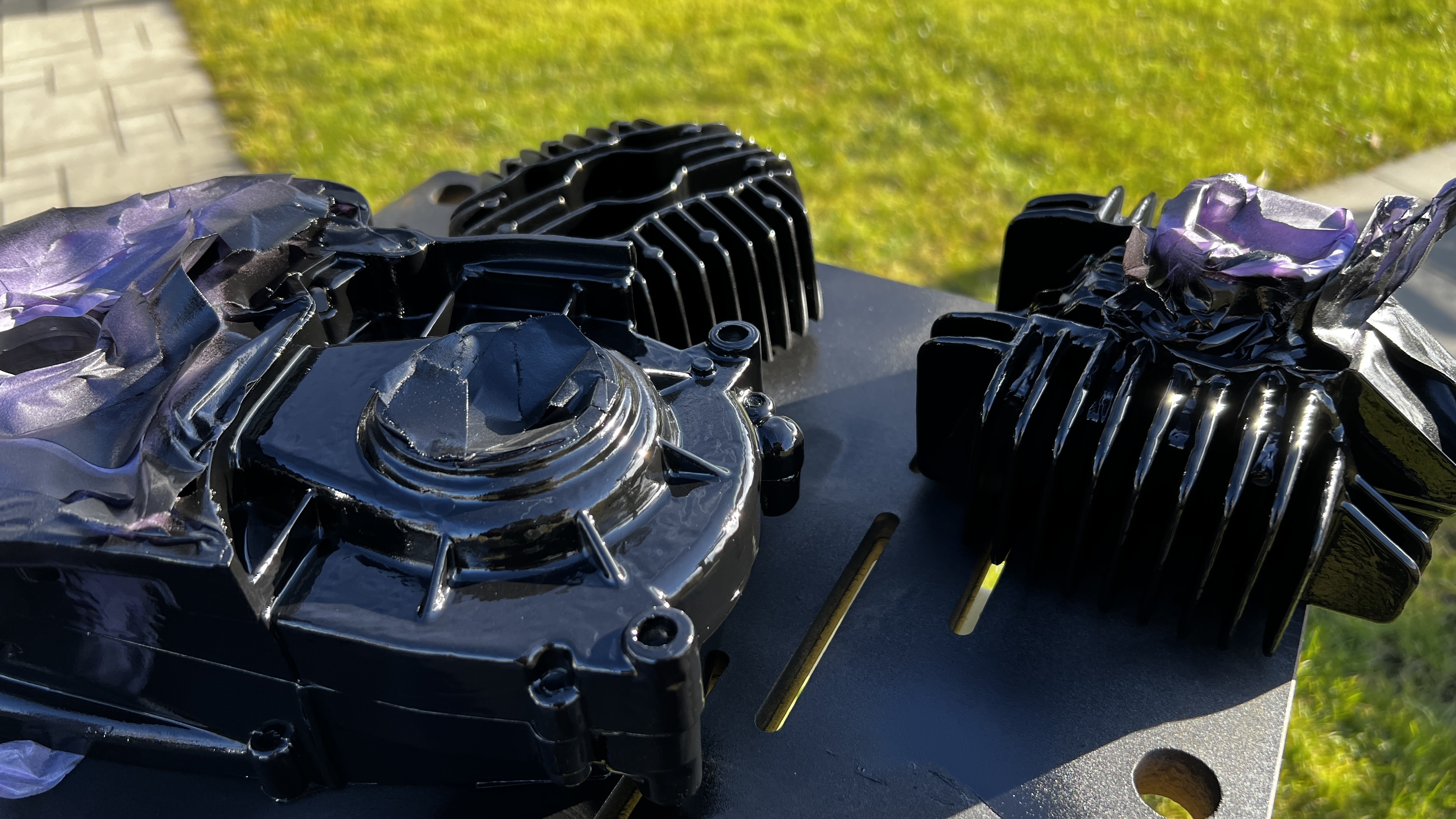

So. Mittlerweile ist das Gehäuse mit Thermo Schmelz Lack lackiert und eingebrannt im heimischen Backofen. Es gab nur leichten Ärger. :)
Zur Zeit bin ich wieder am Zusammenbau. Natürlich sind alle Lager gewechselt.

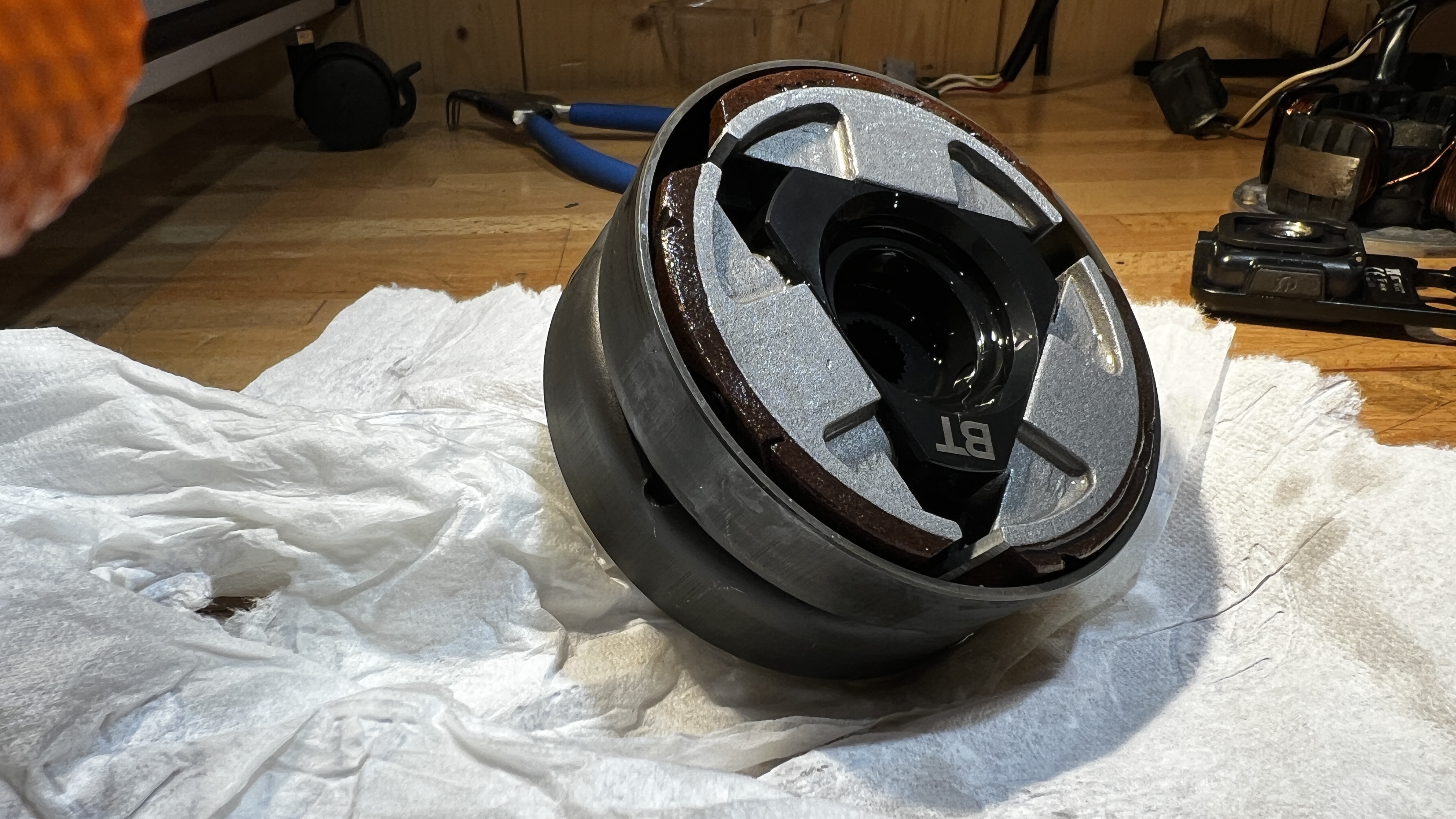

Hier sieht man die Rennkupplung 1. und 2. Gang.

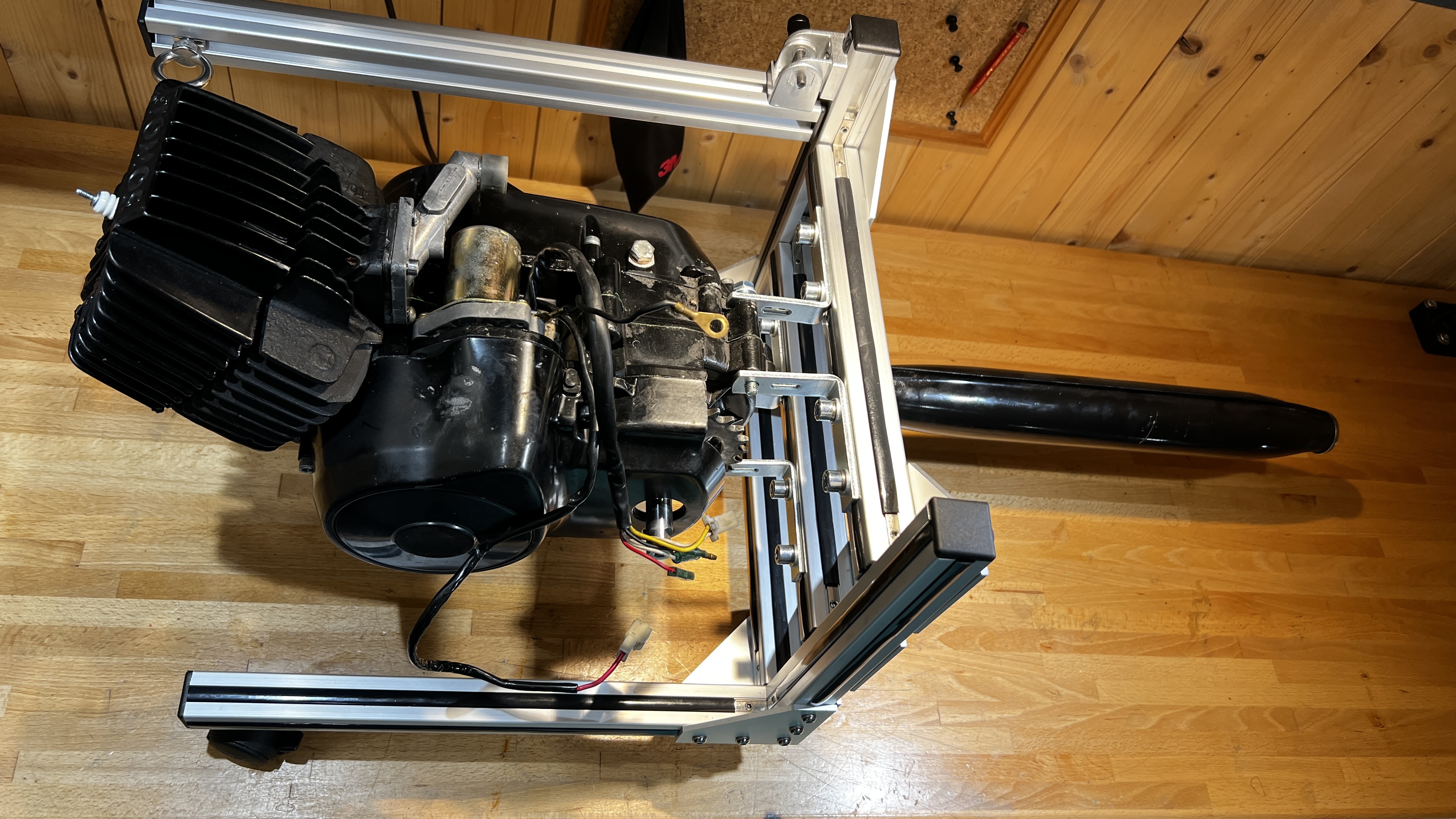

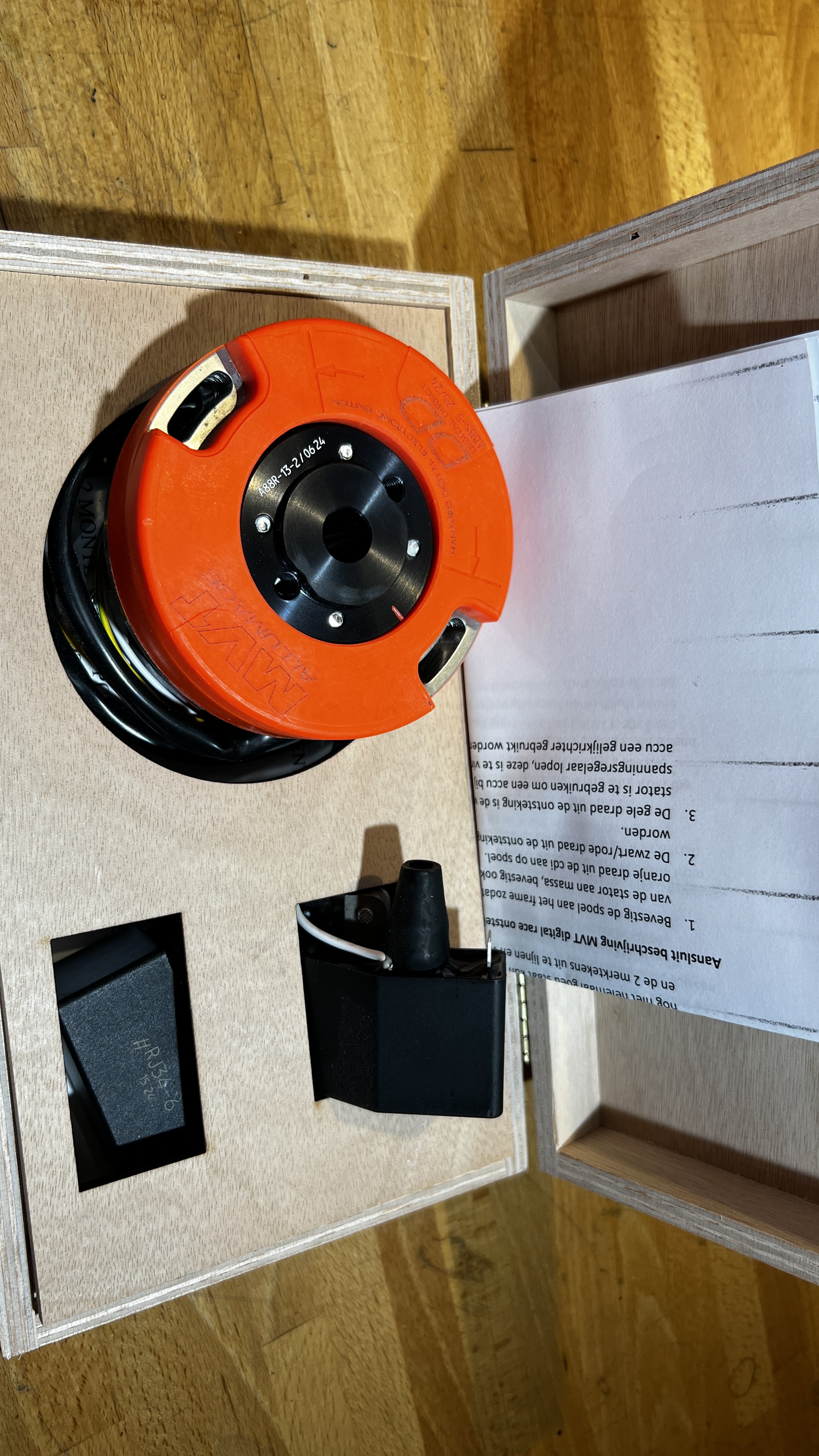

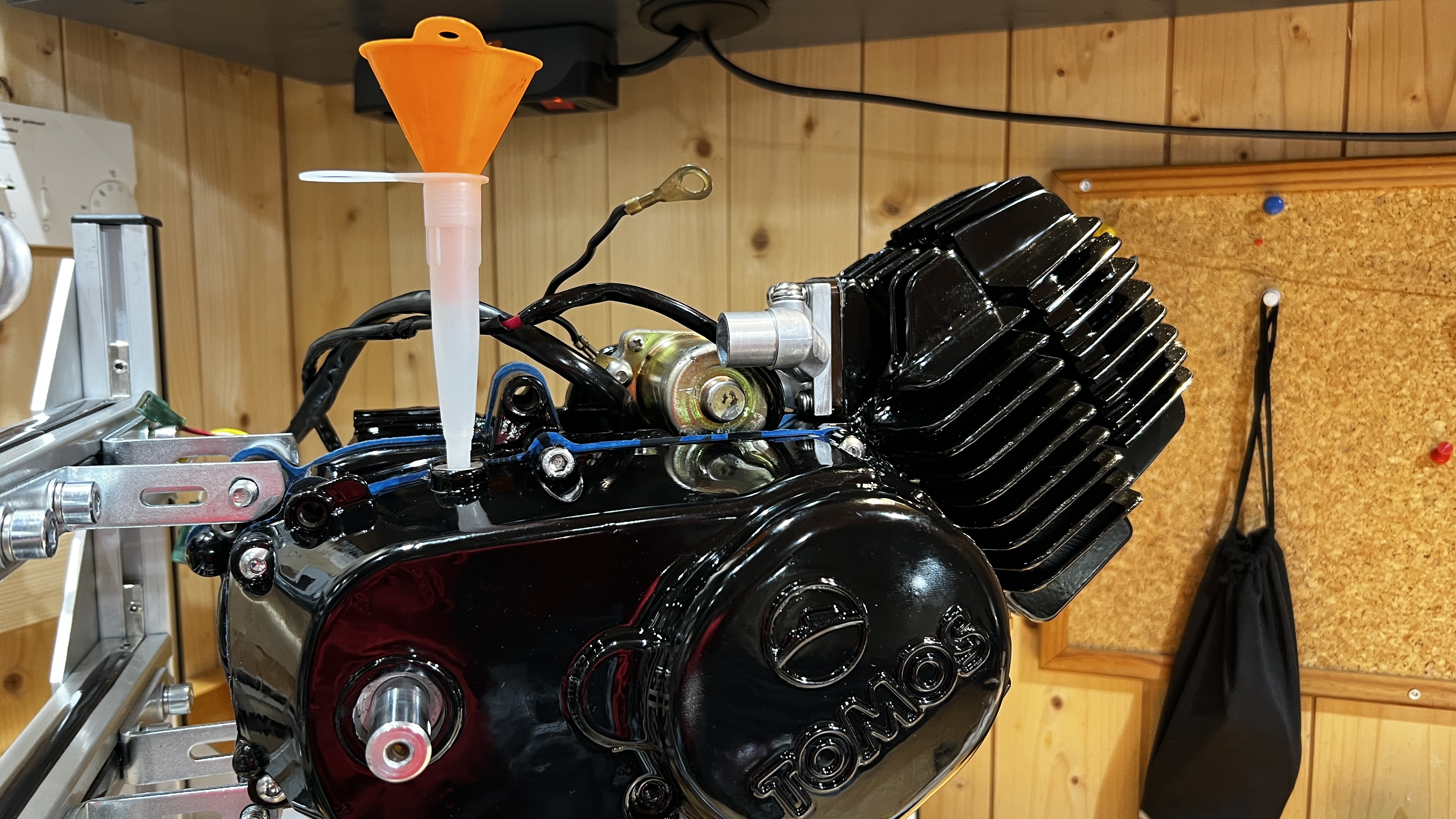

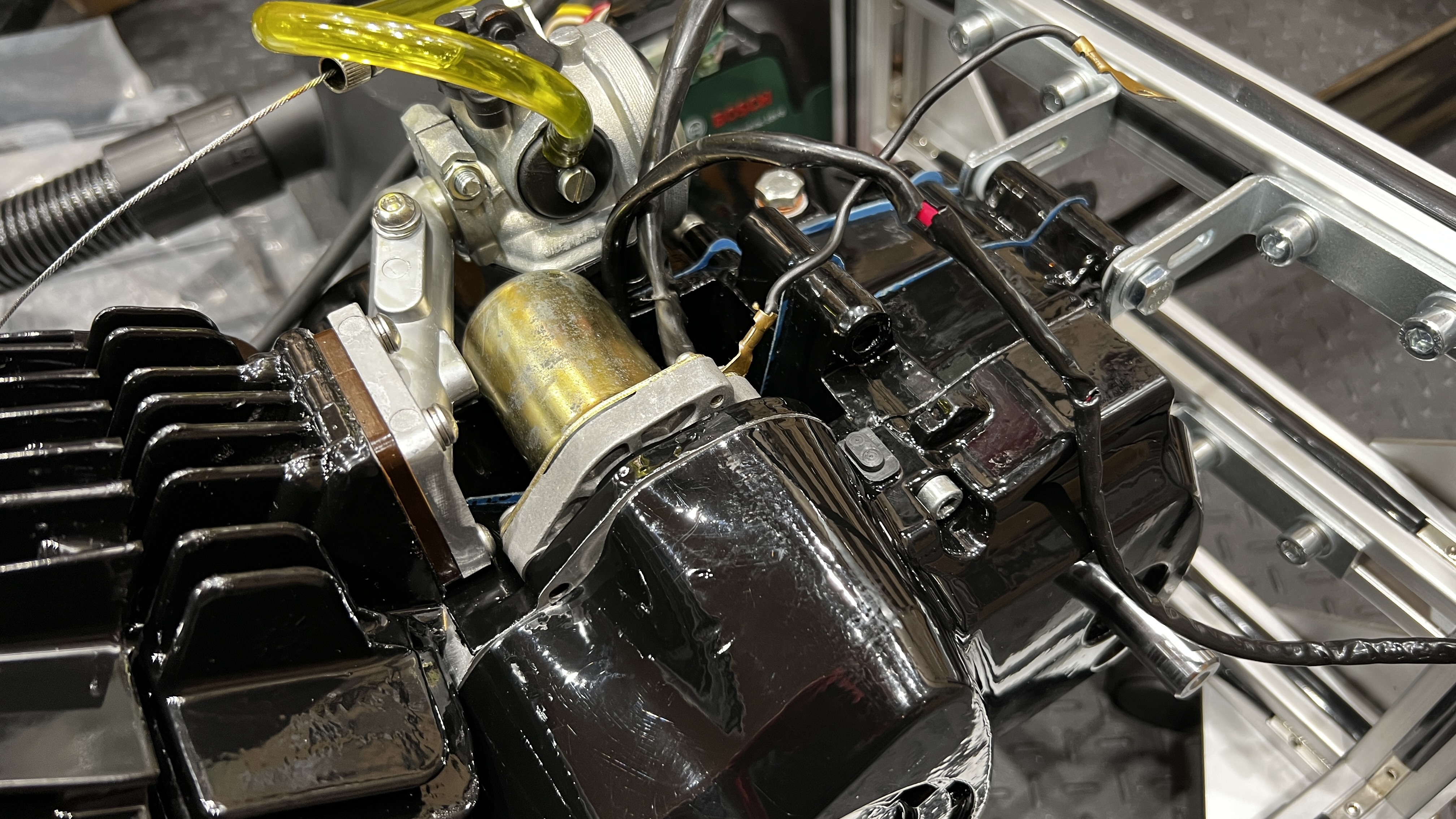

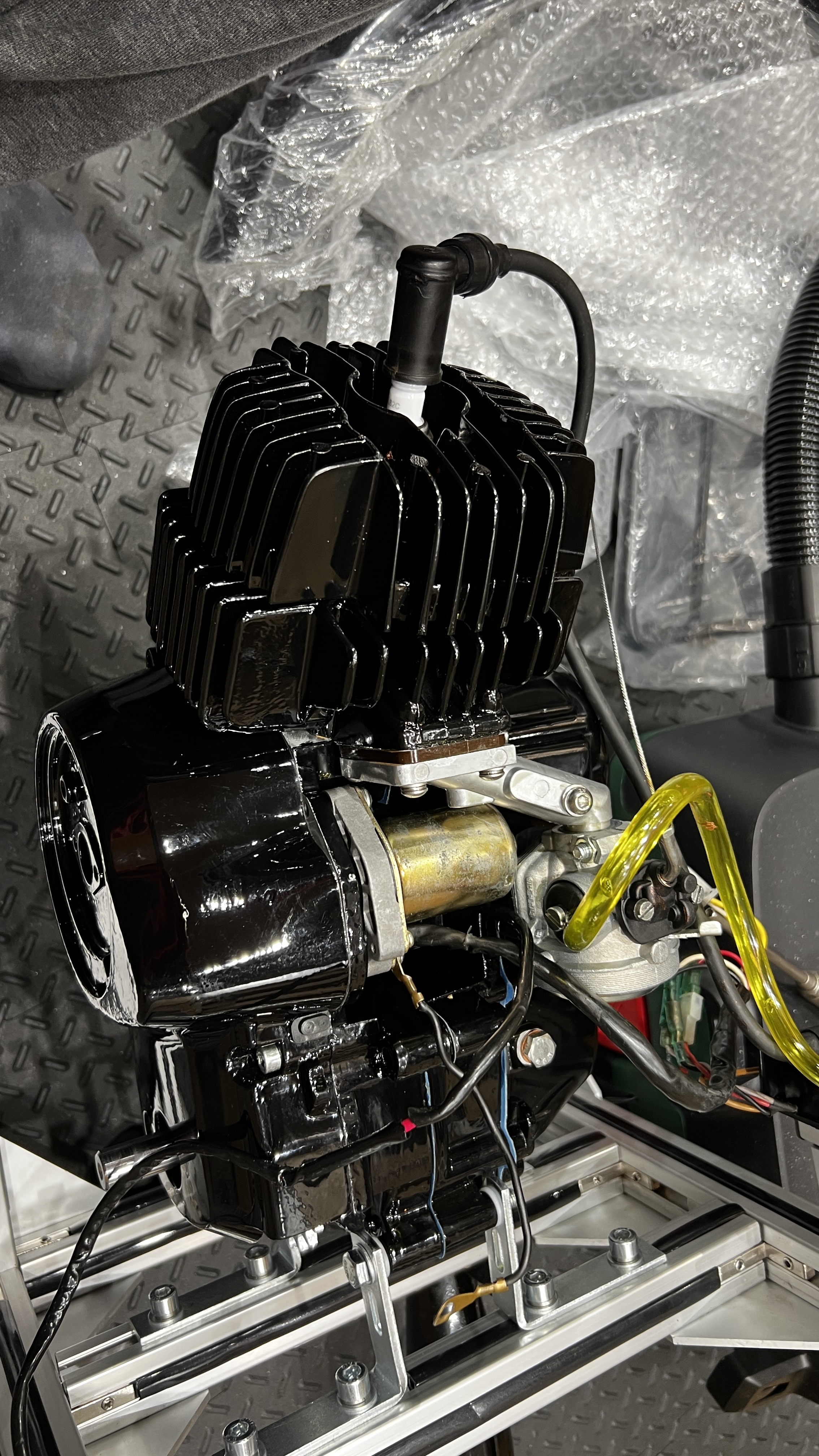

So. Alles zusammengebaut, Öl eingefüllt, Tuning Rennzündung verbaut (echt cooles Teil), Vergaser provisorisch montiert, Benzin beschafft und..... läuft nicht.
Irgendwo habe ich einen Hund drin. :oops:
Pädi
Project one
Beiträge: 24
Registriert: Do 16. Mai 2019, 21:46
Re: Tomos 1 Blog
Beitrag von Project one »
er läuft. :engel:
das Problem lag bei der Zündkerze. Ich habe mir die neue aufgespart und dachte ich setzte sie dann ein wenn alles fertig ist.

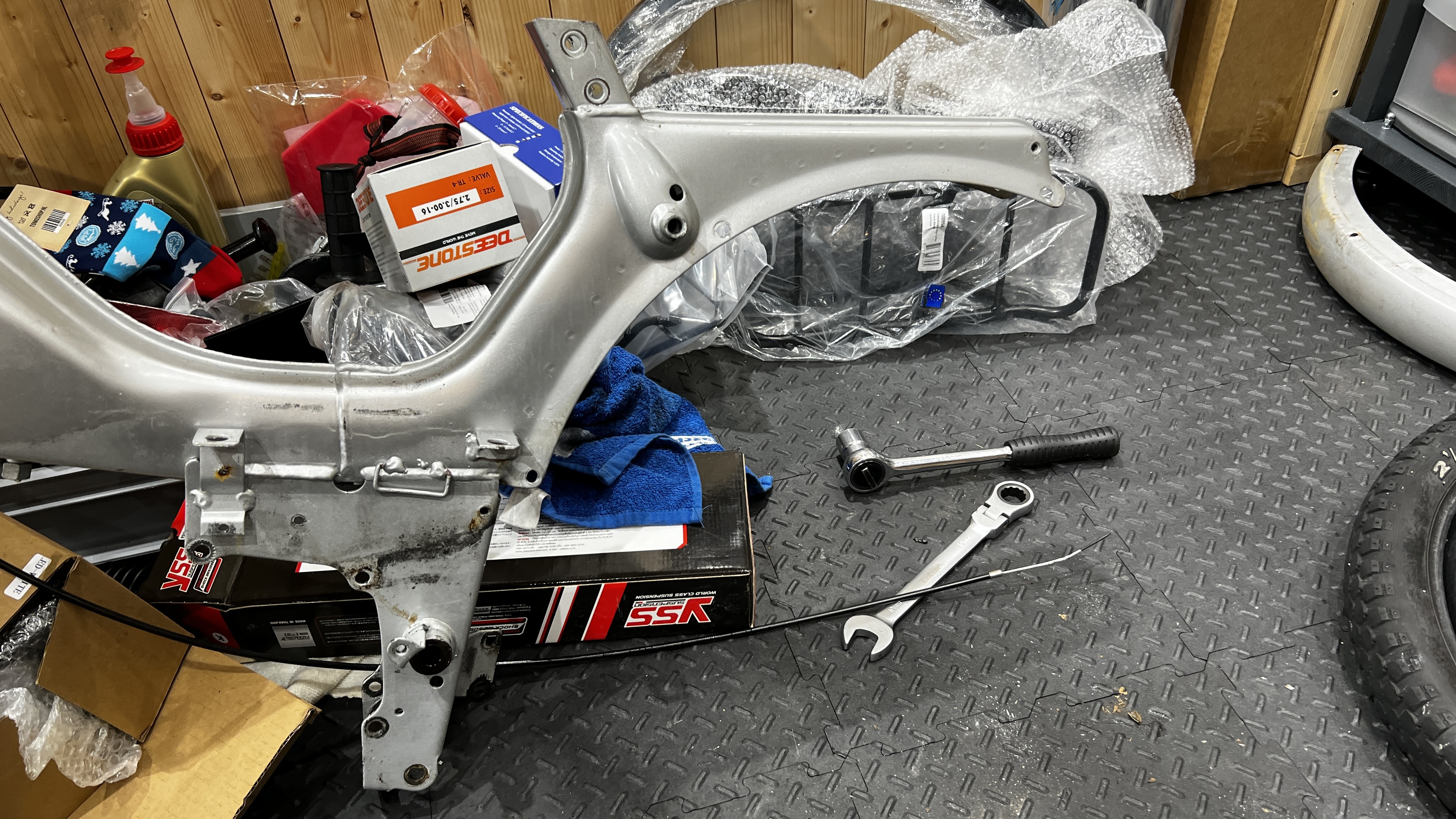

Jetzt wird der Motor zur Seite gestellt und es beginnt die Demontage.

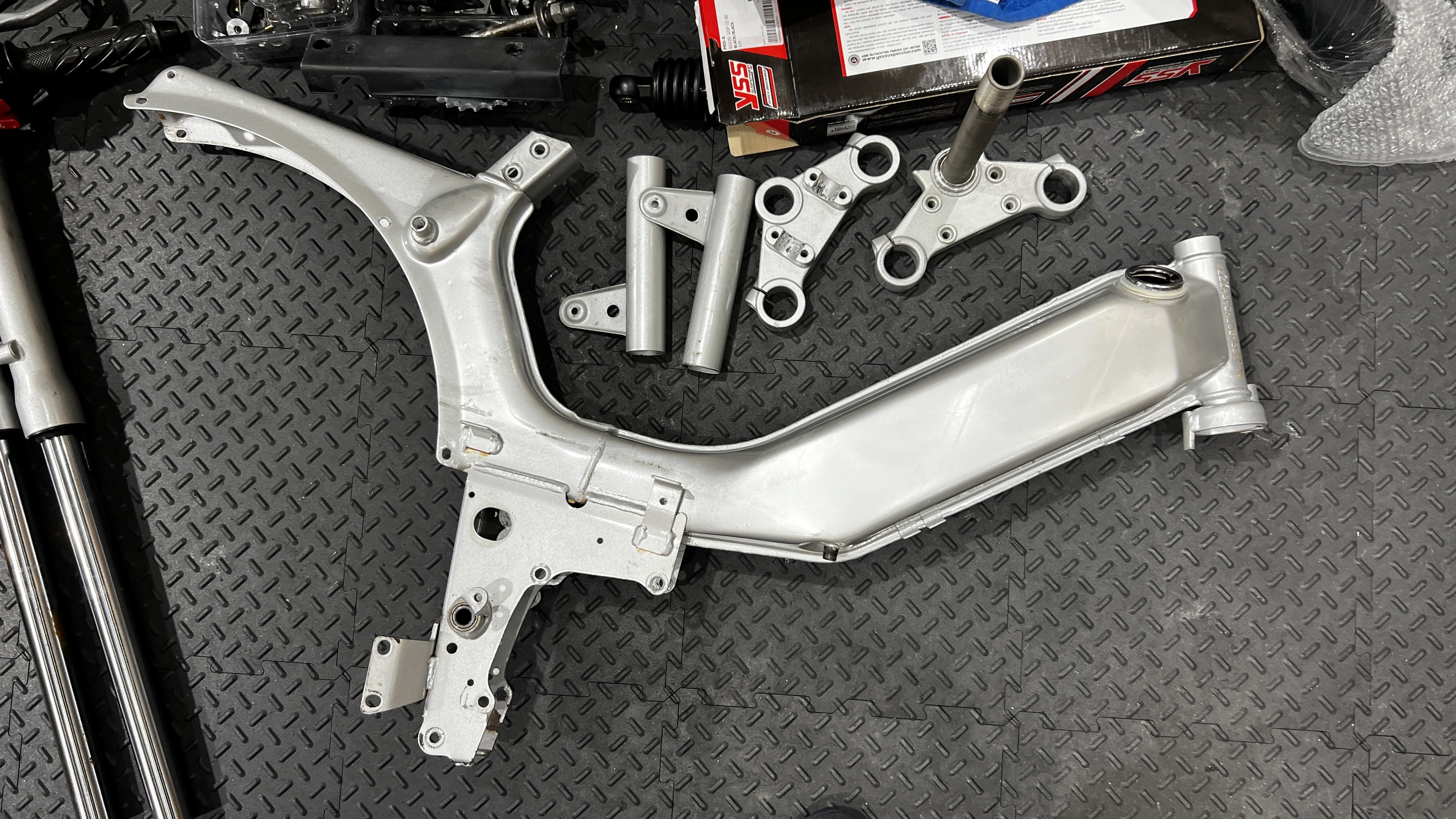

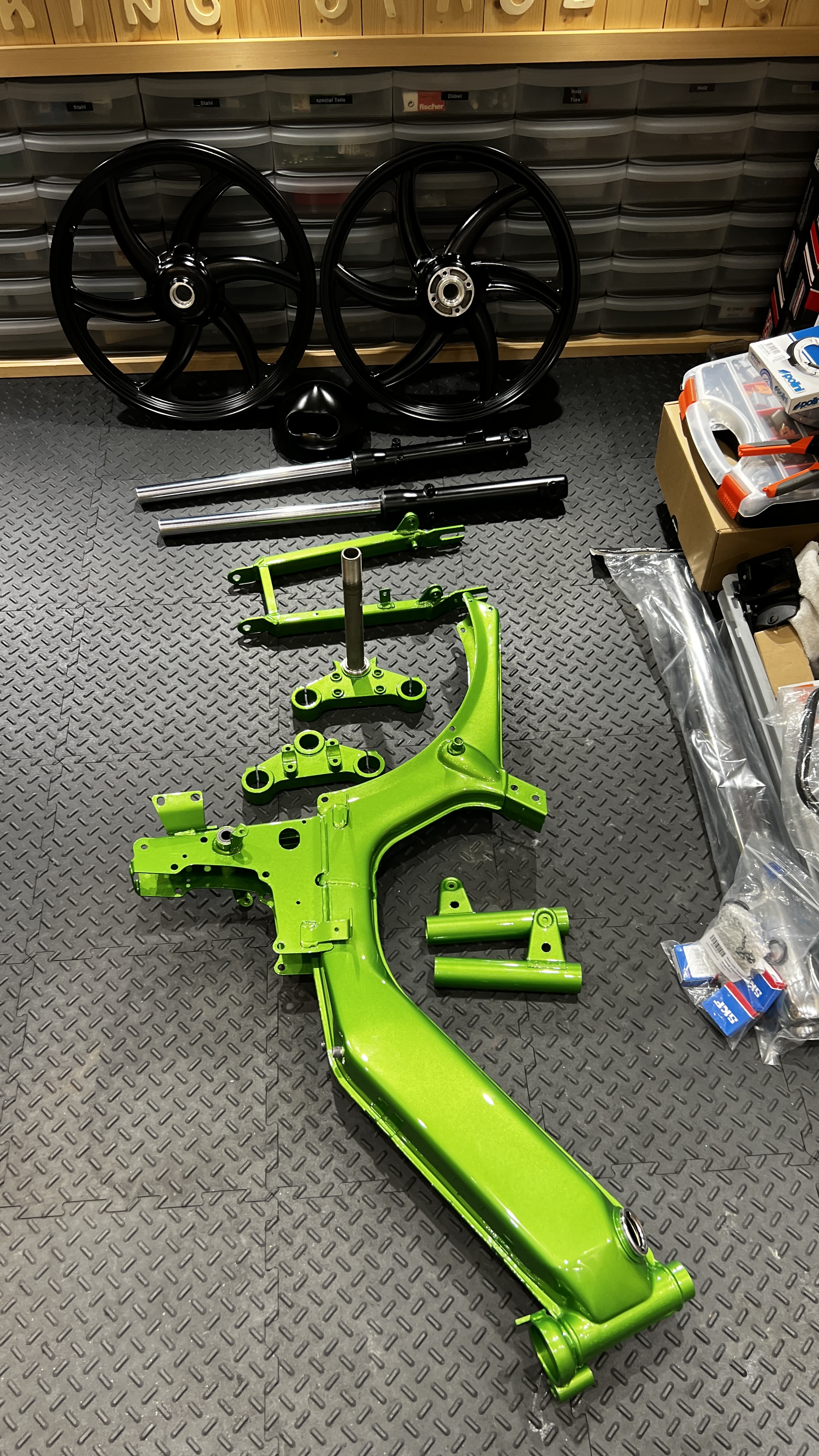

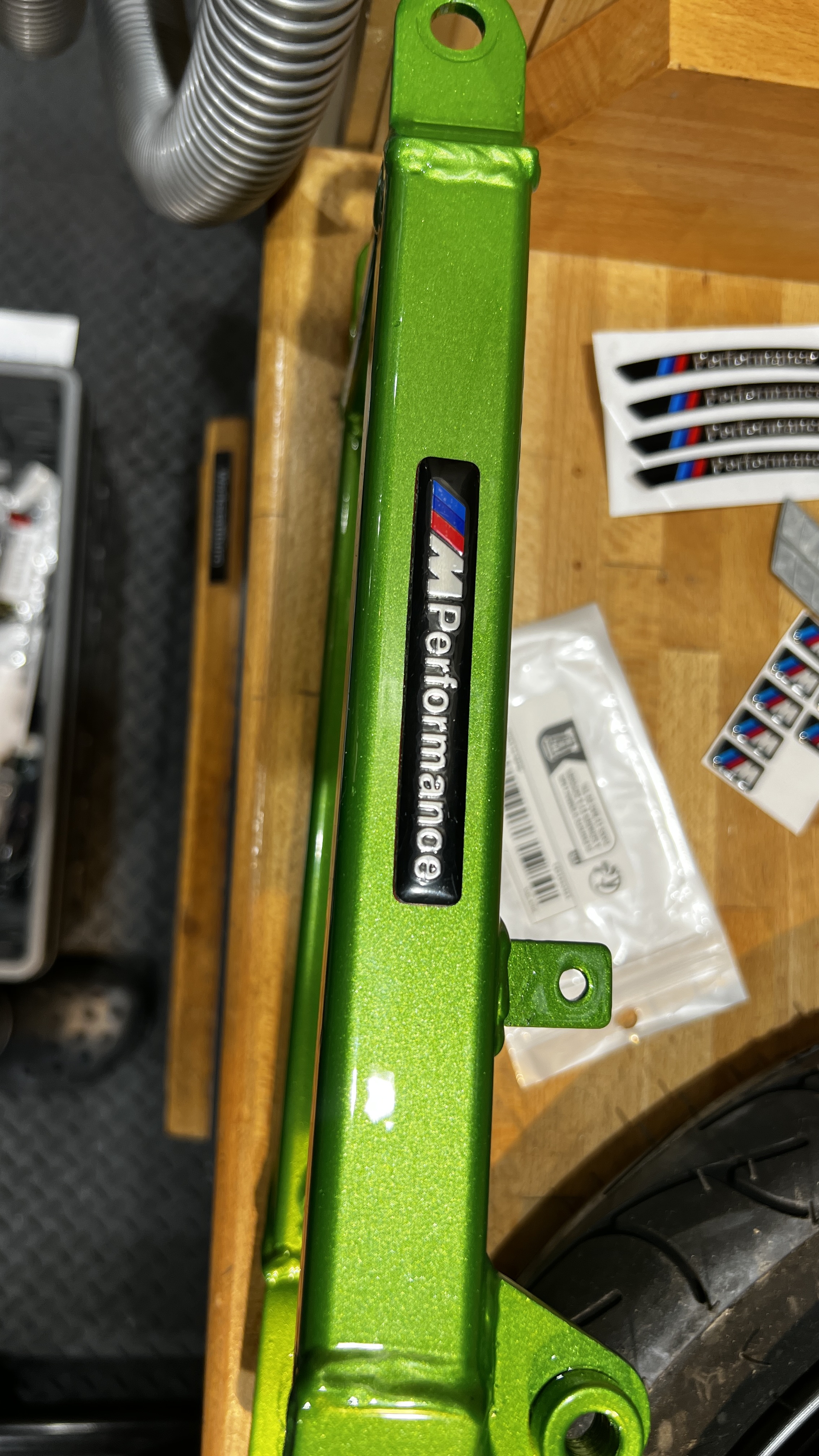

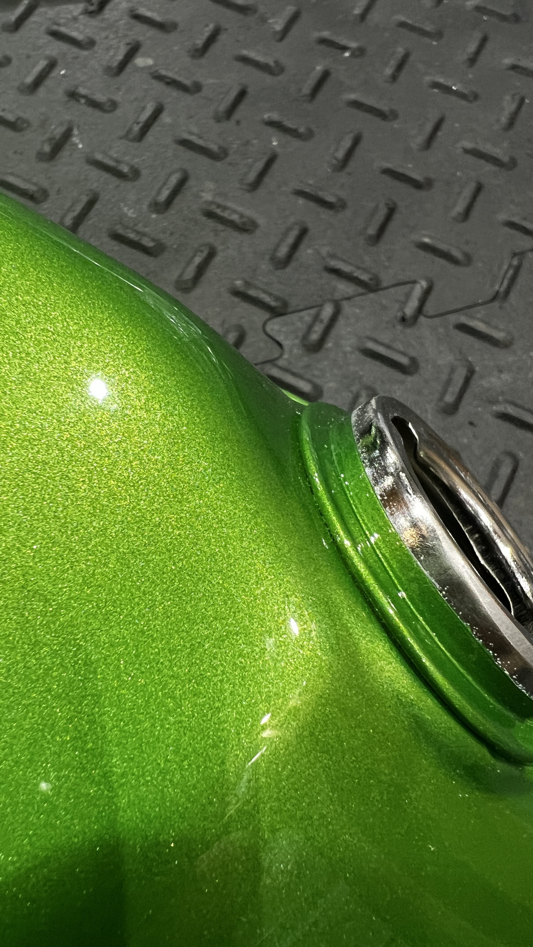

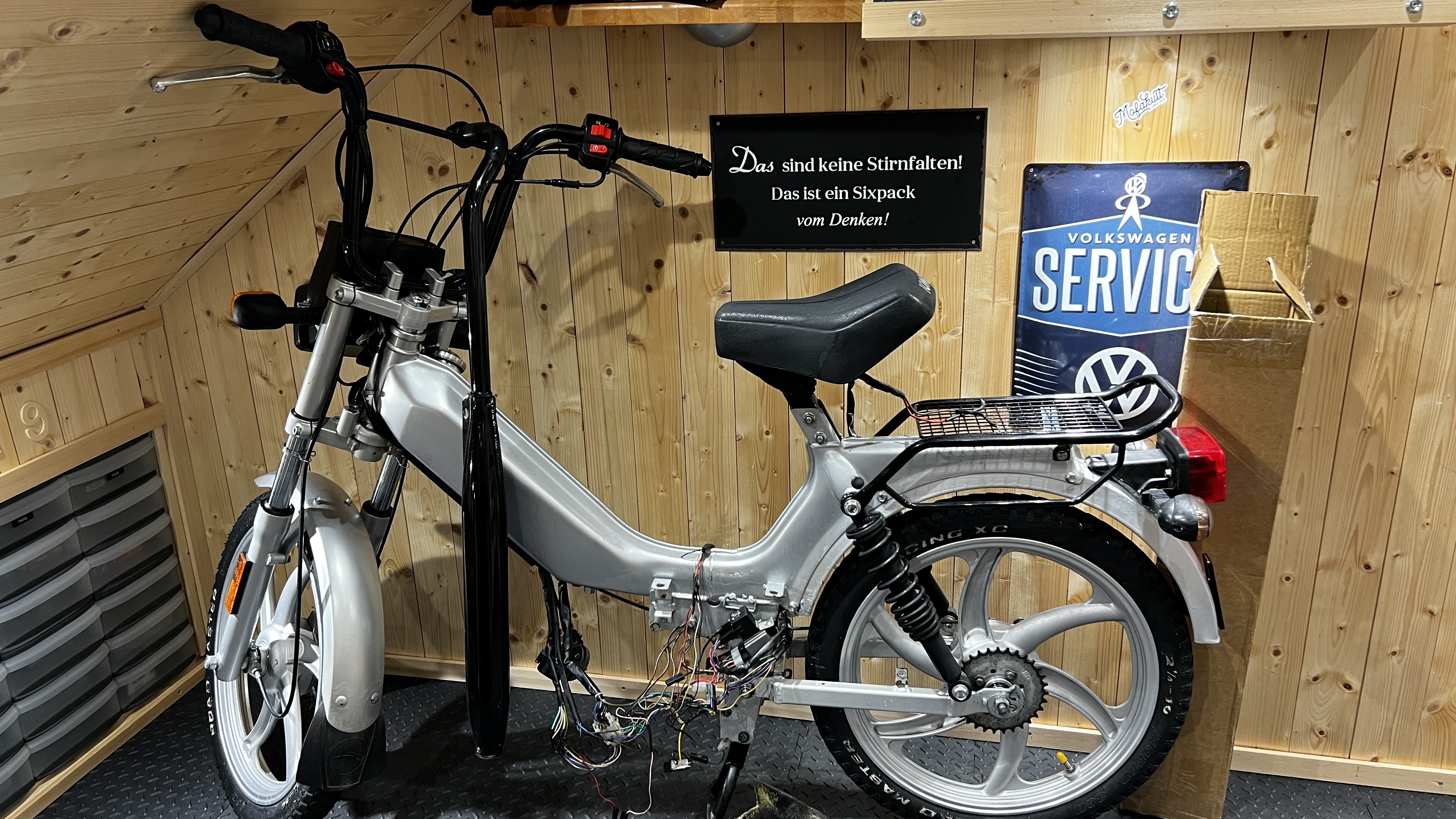

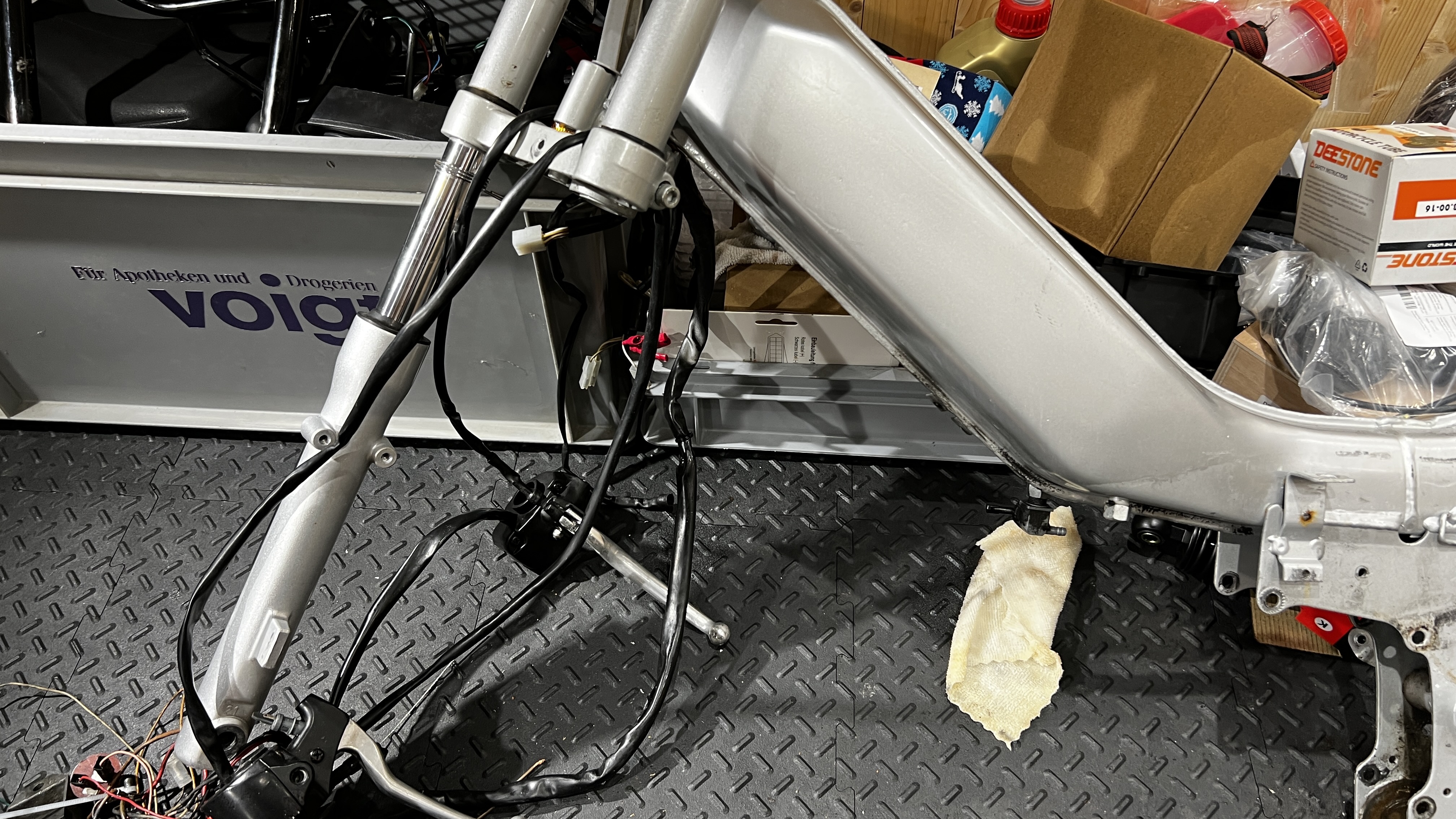

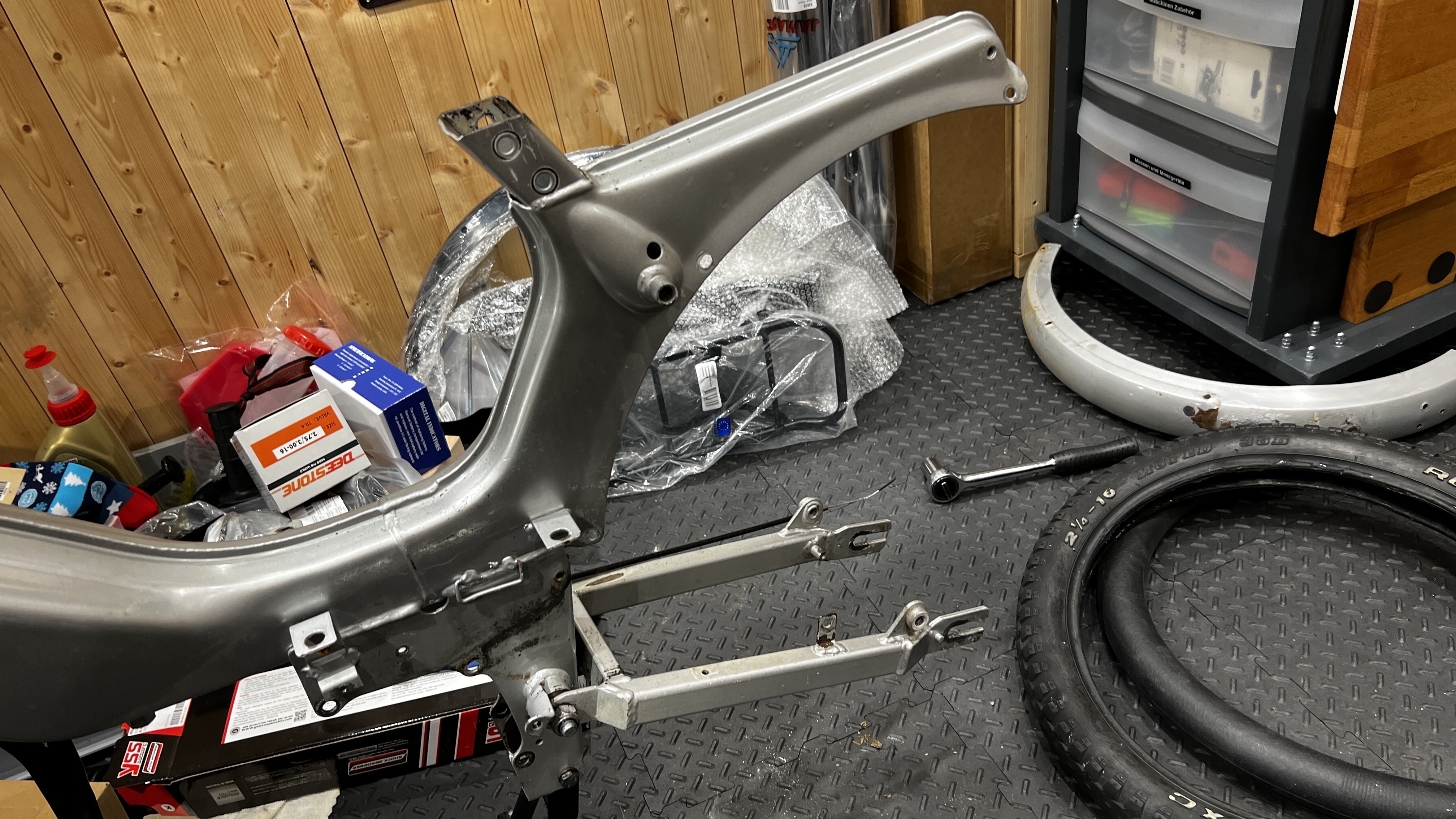

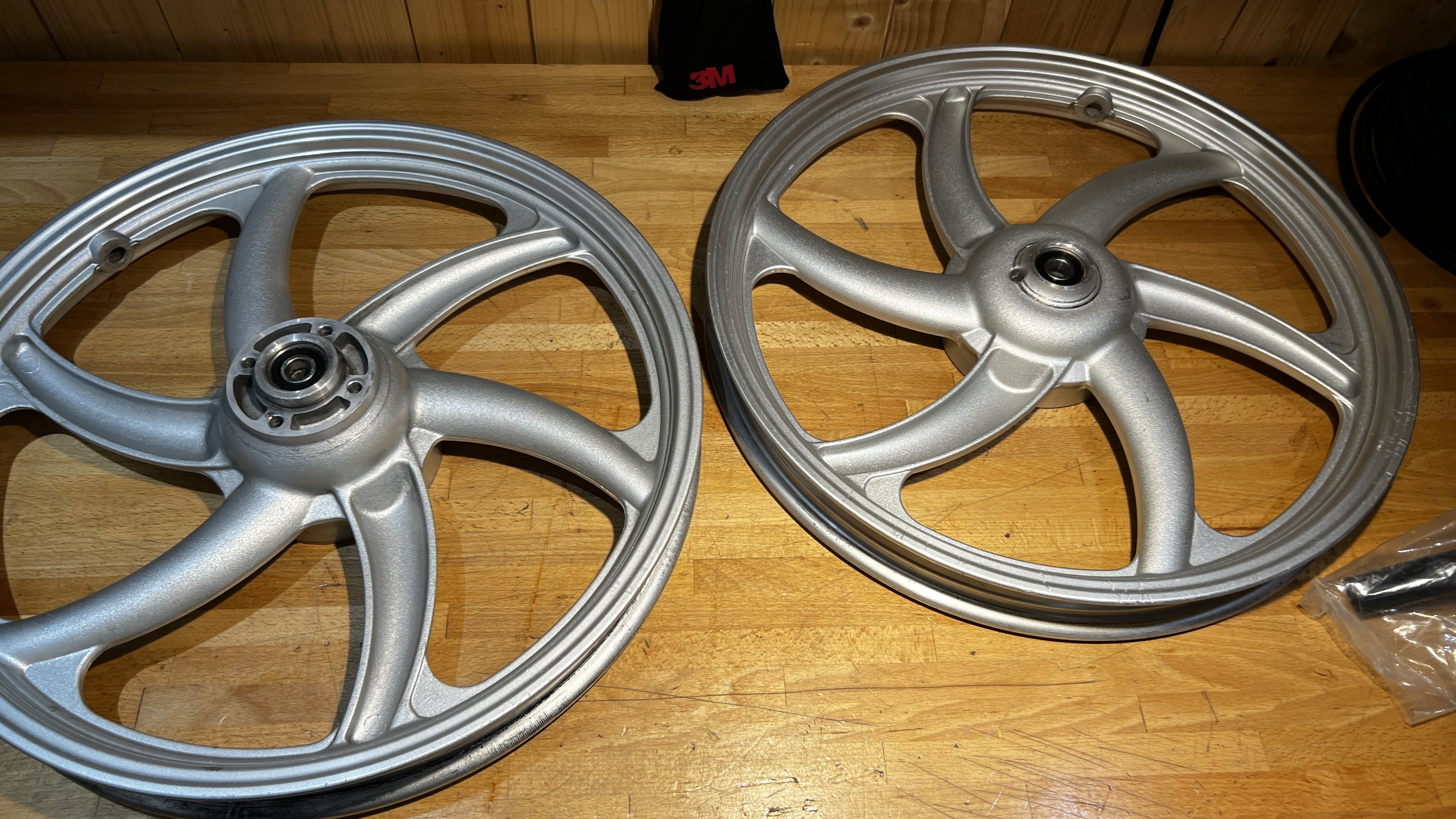

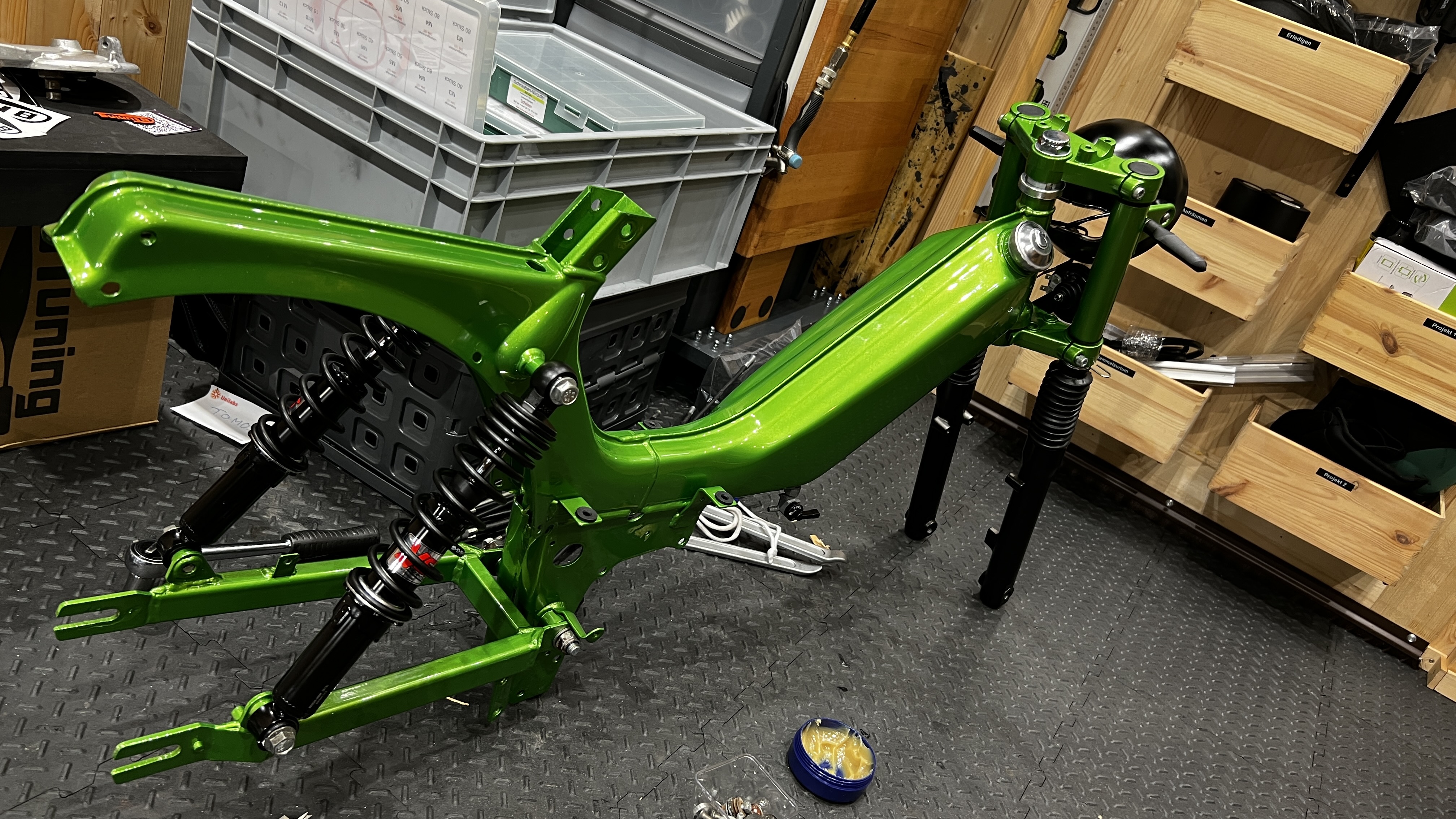

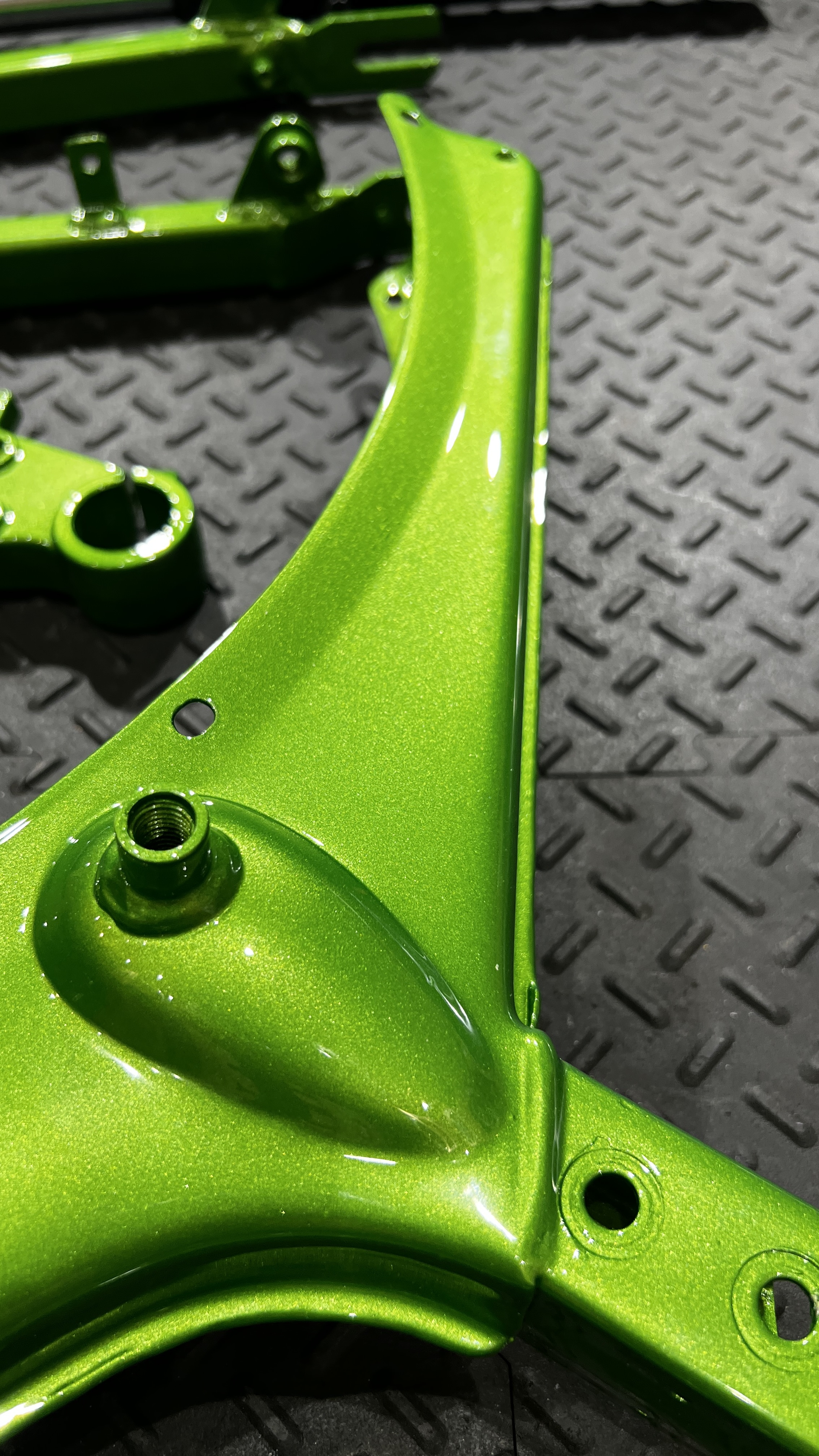

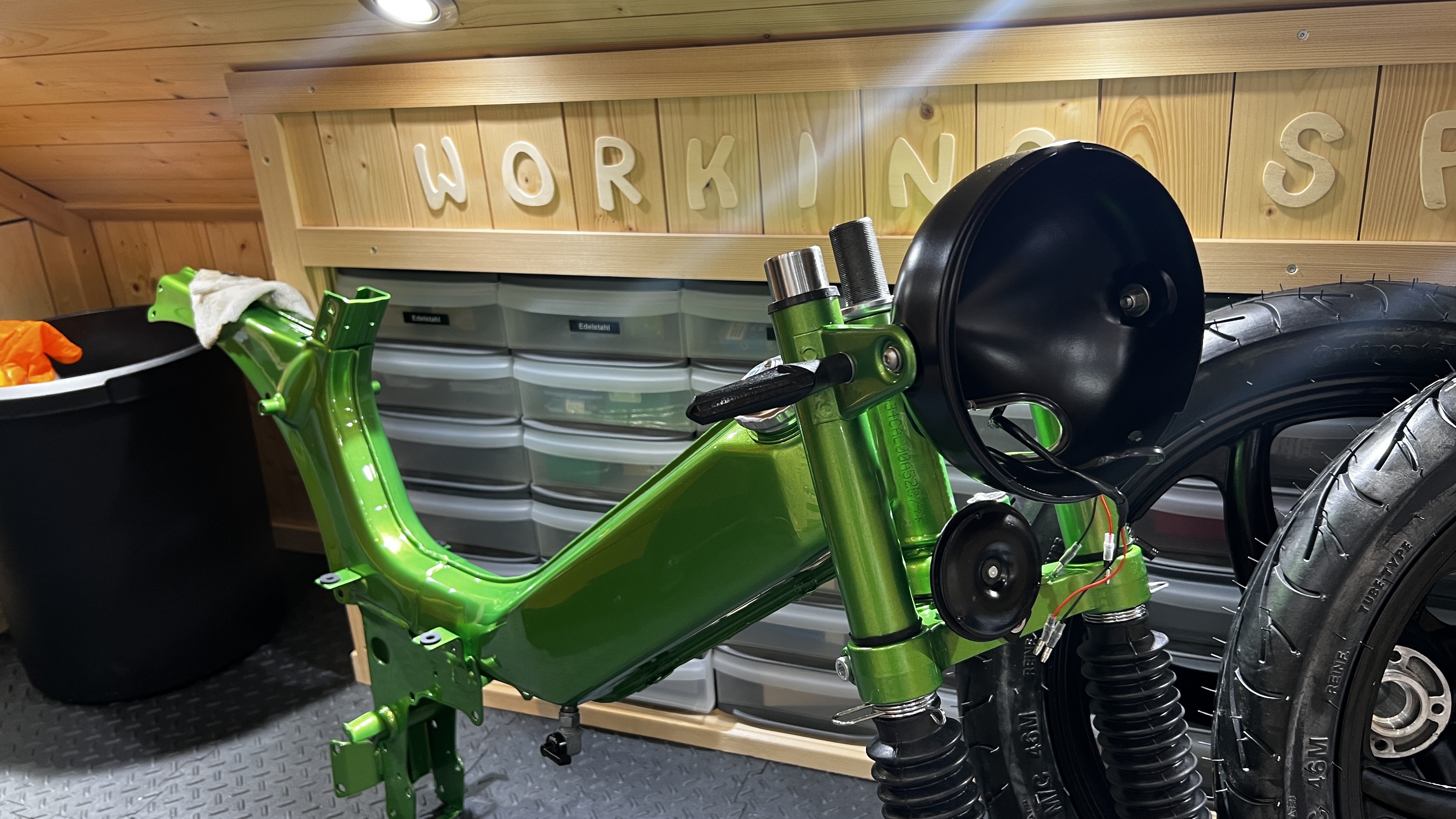

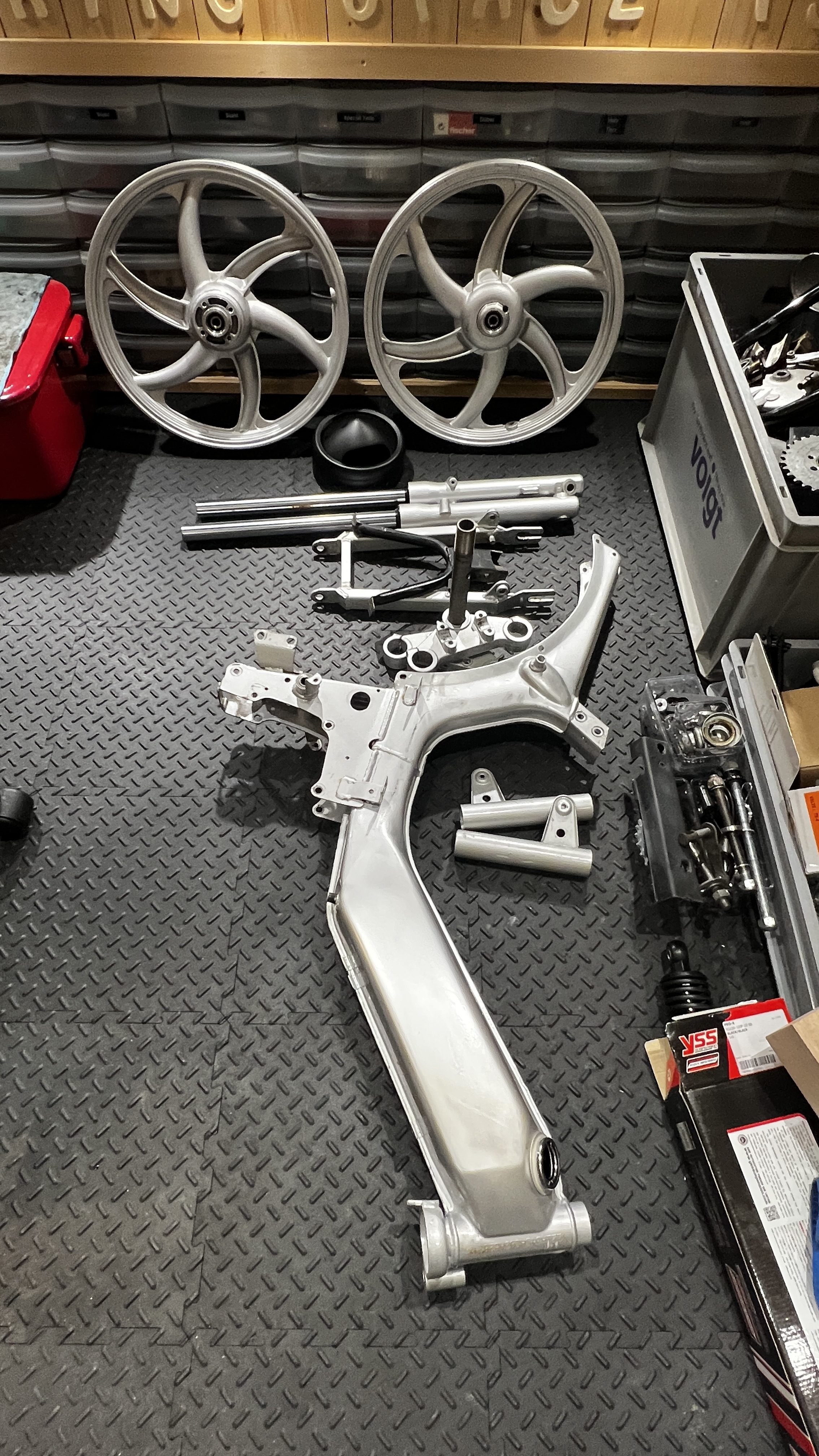

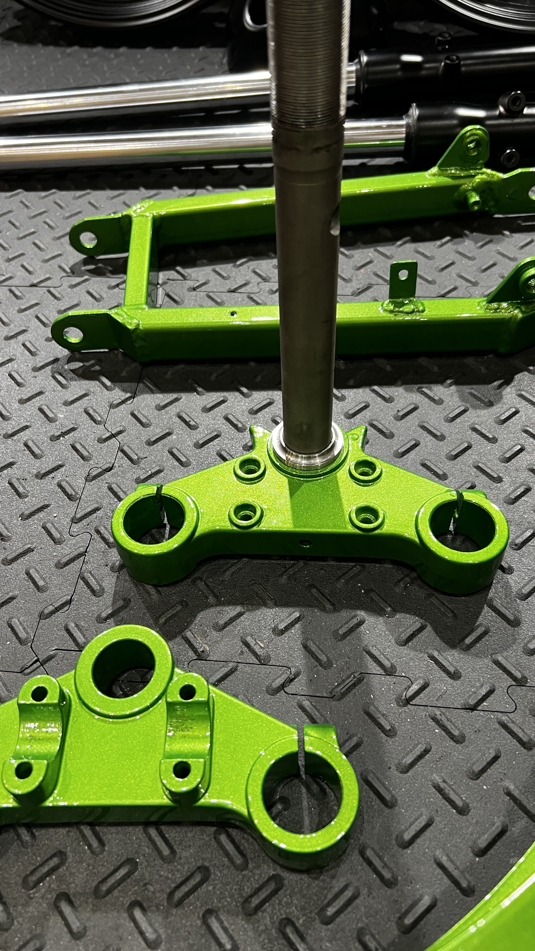

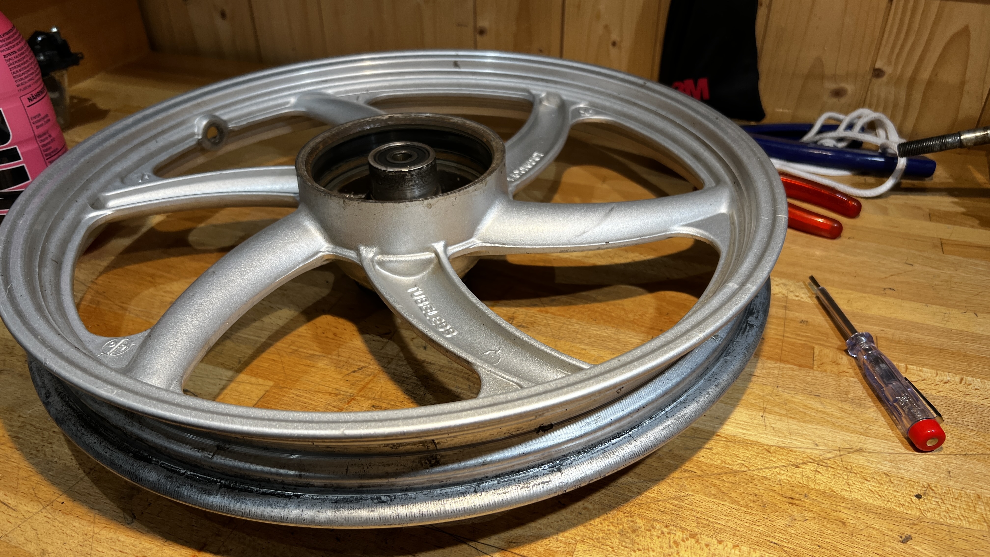

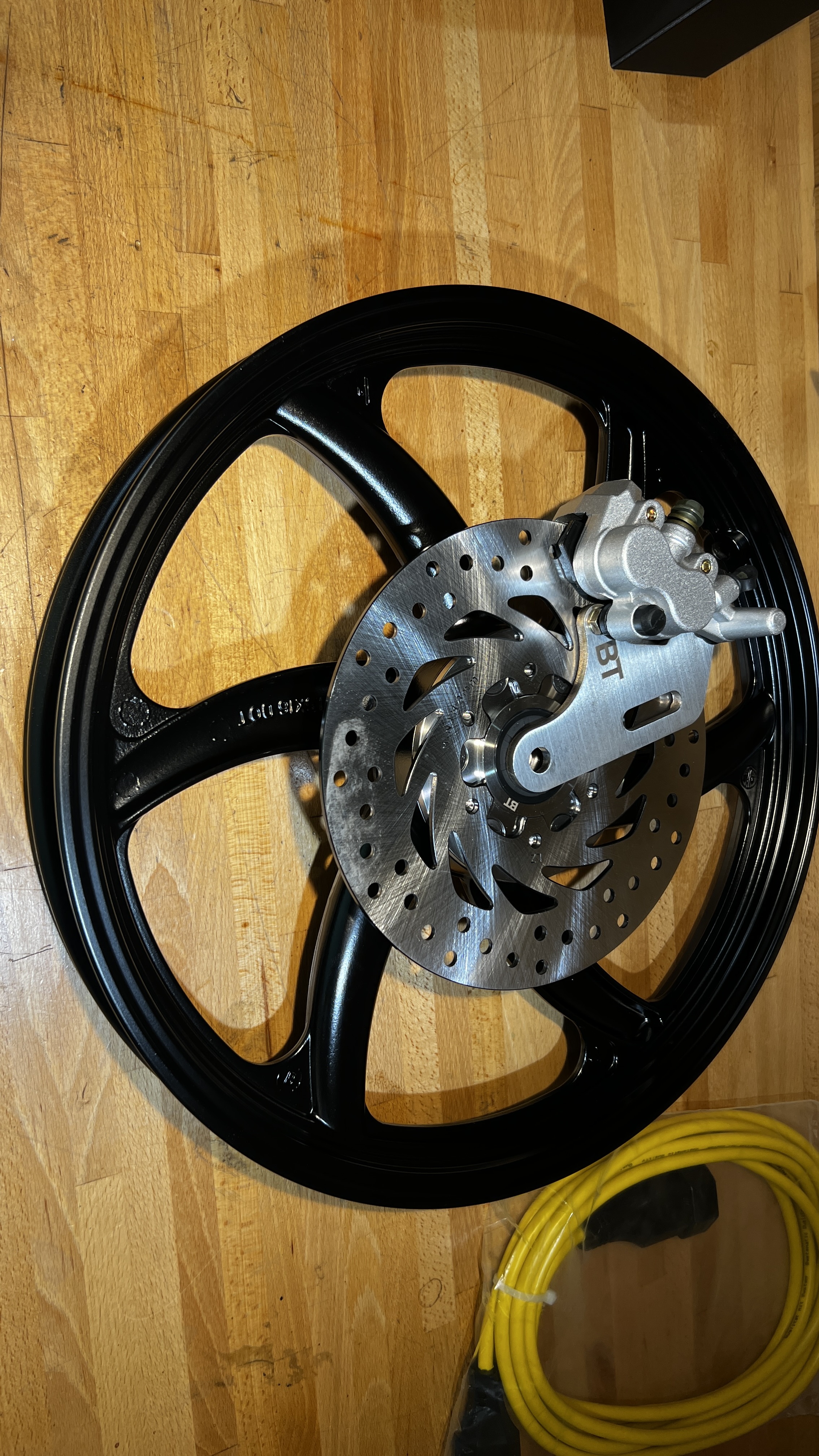

So. Noch ein paar Anpassungen für später vornehmen, putzen, verbessern und Lager erneuern. Bereit fürs schleifen und lackieren. Felgen schwarz, Rahmen Java grün Met. Ihr wisst ja. Das erste Foto zur Erinnerung.

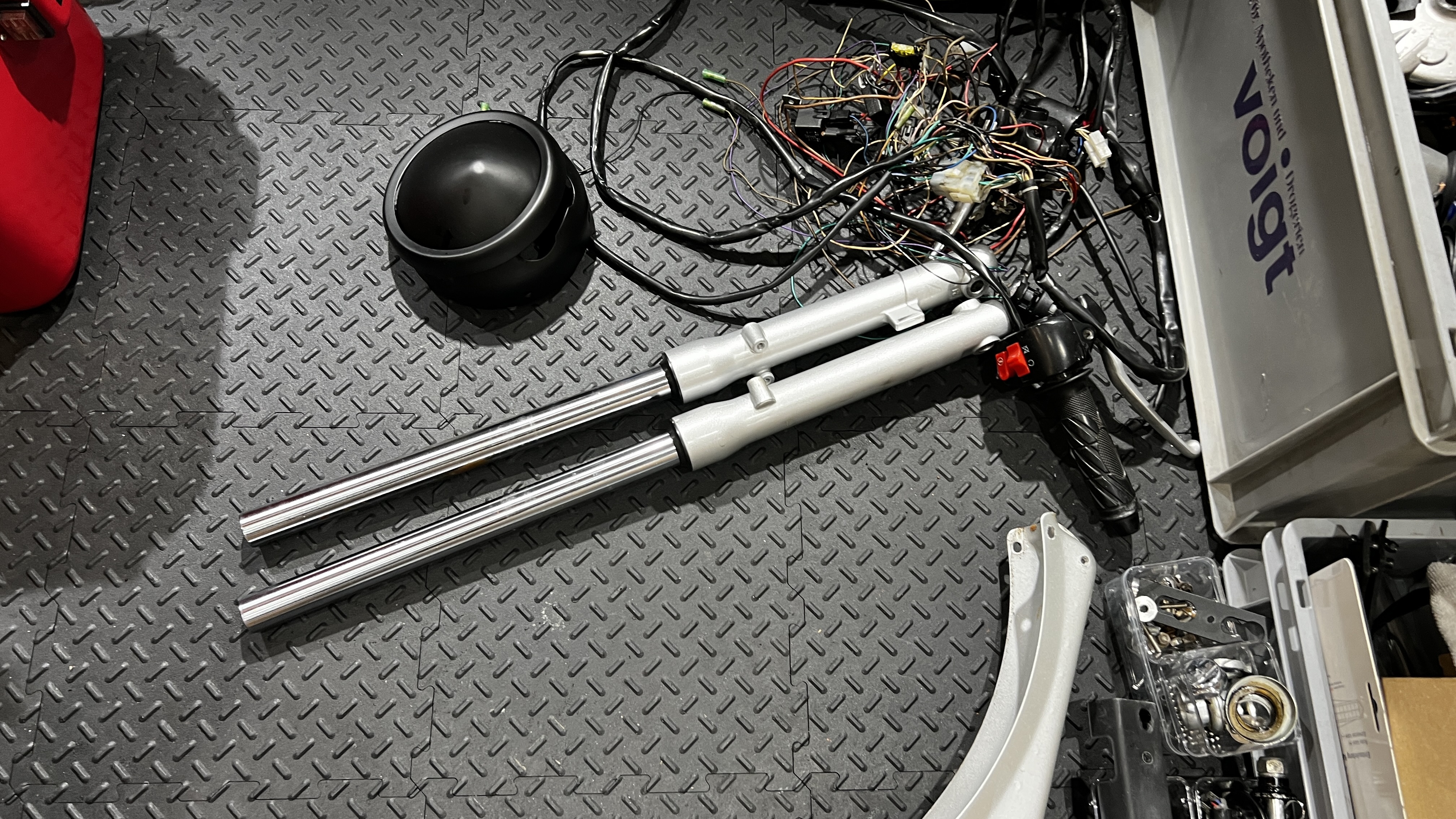

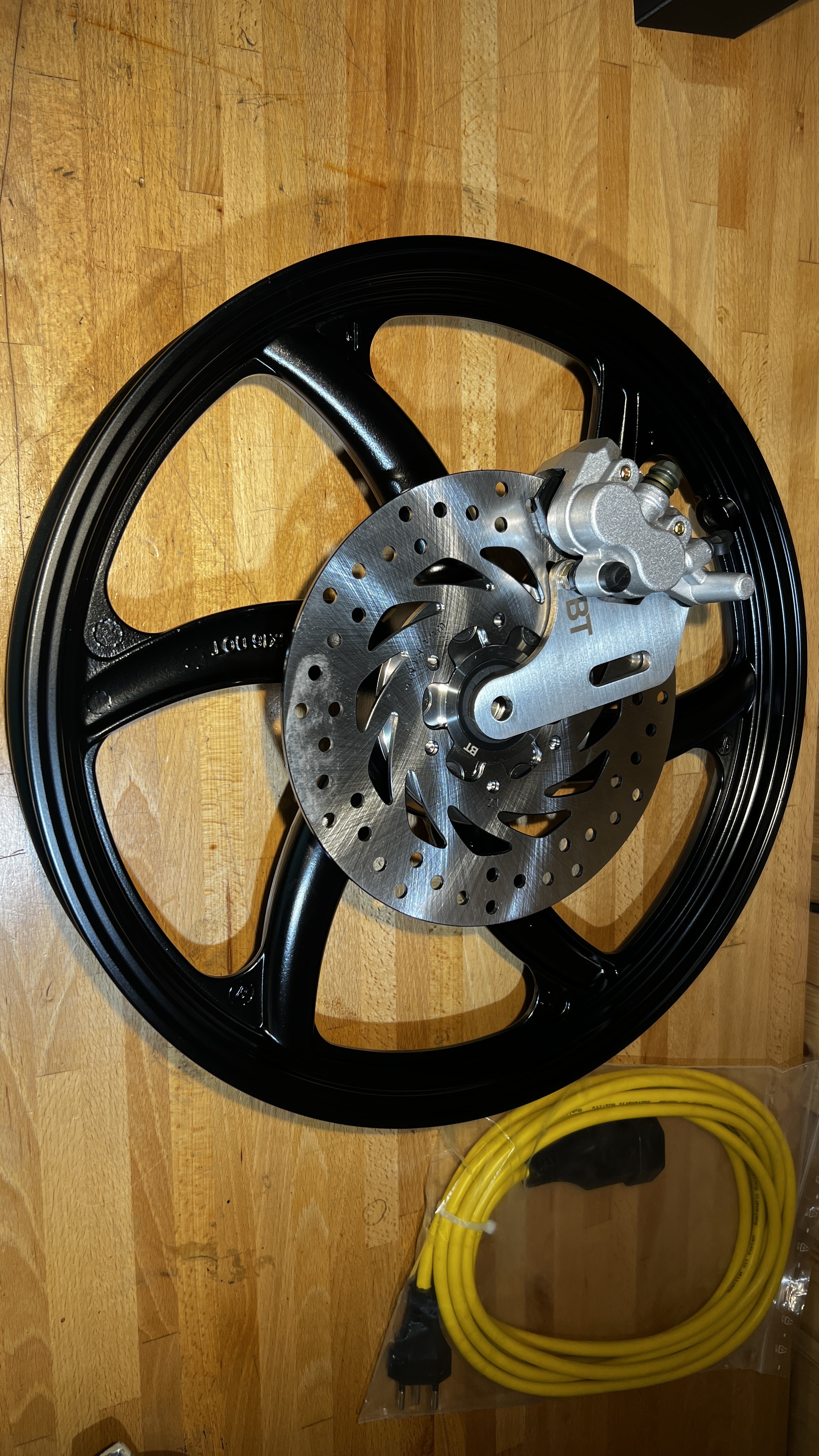

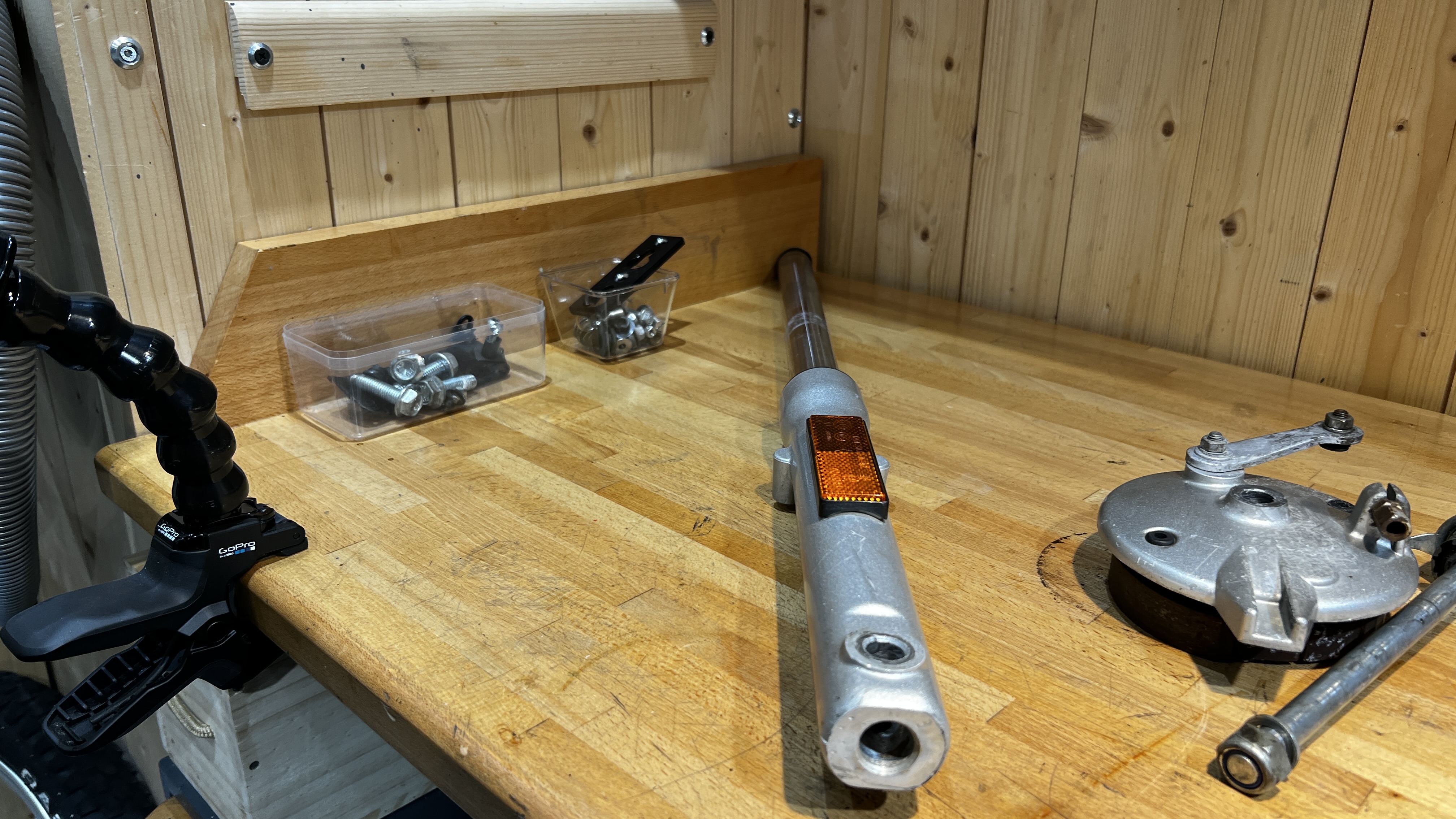

Nur ein kleines Update. Ich gehe in die Ferien. Ab 13.03.25 sollte es weiter gehen. Ich suche noch einen Carbon Hersteller. Ein paar Teile wurden angepasst.

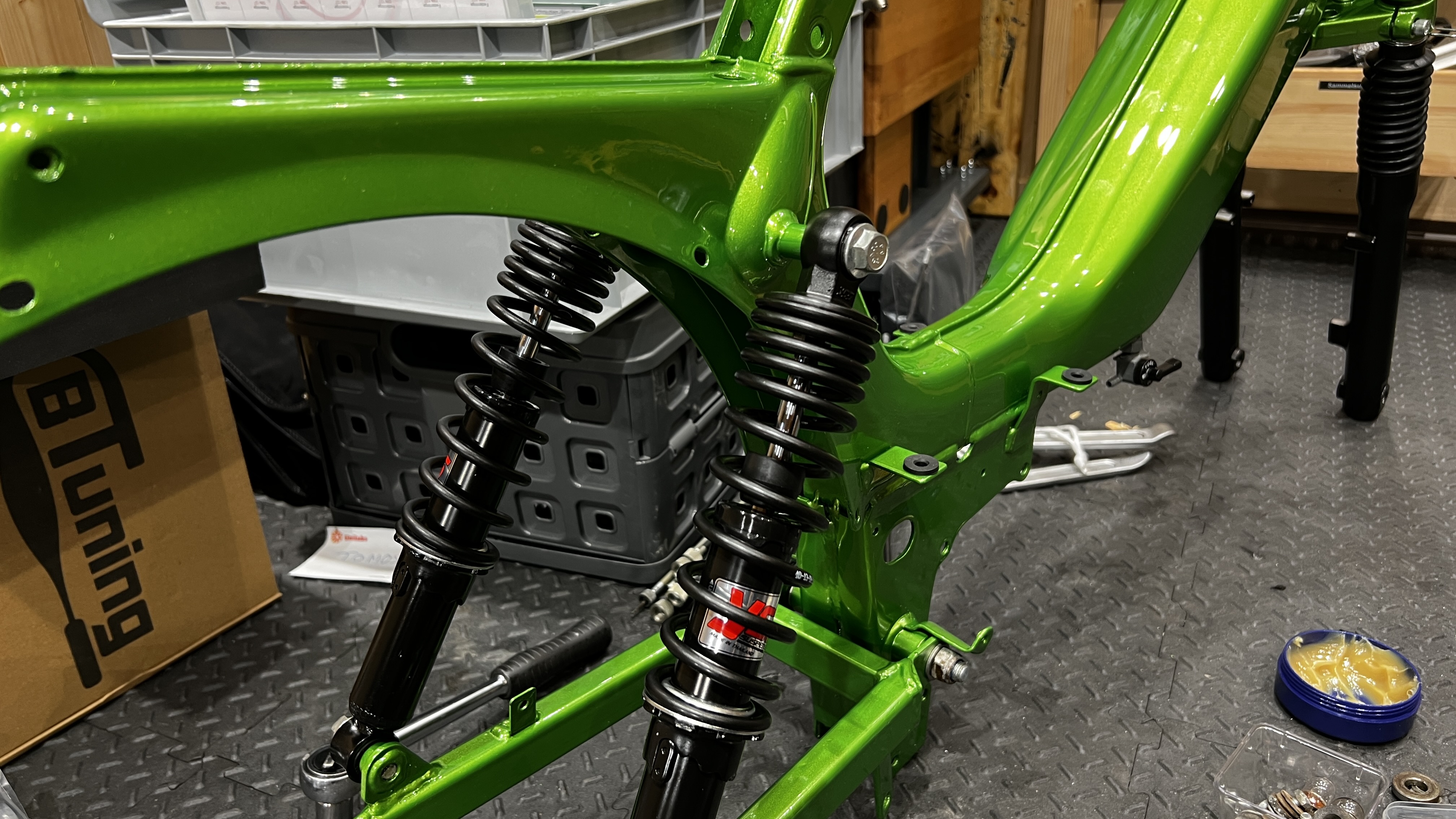

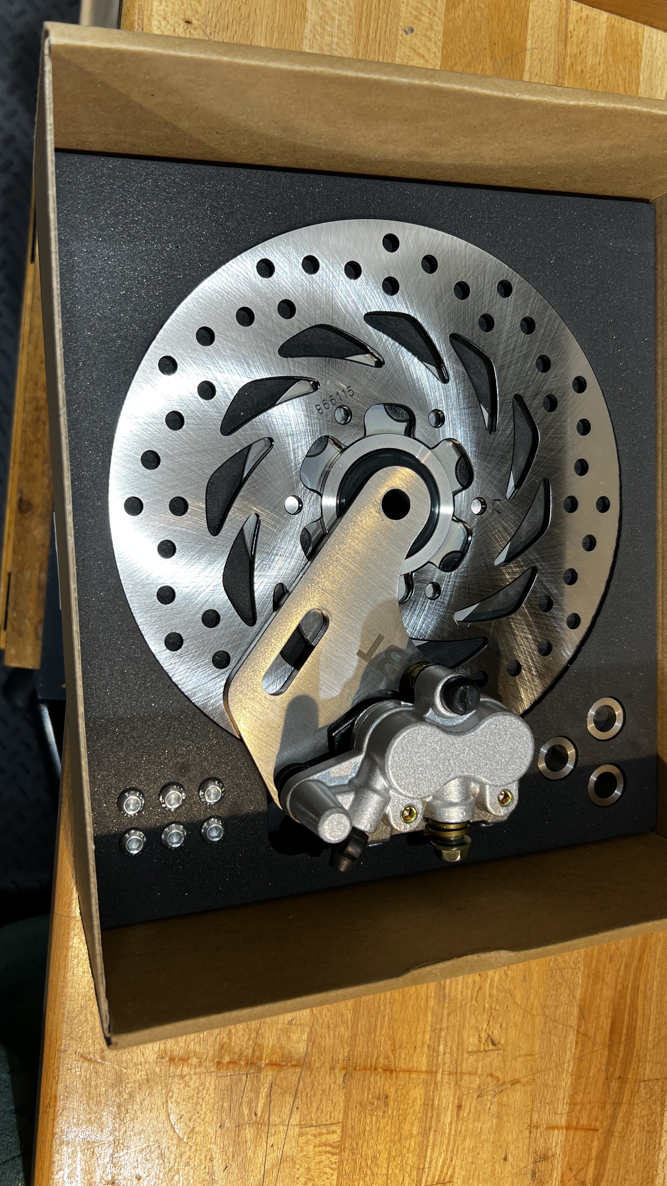

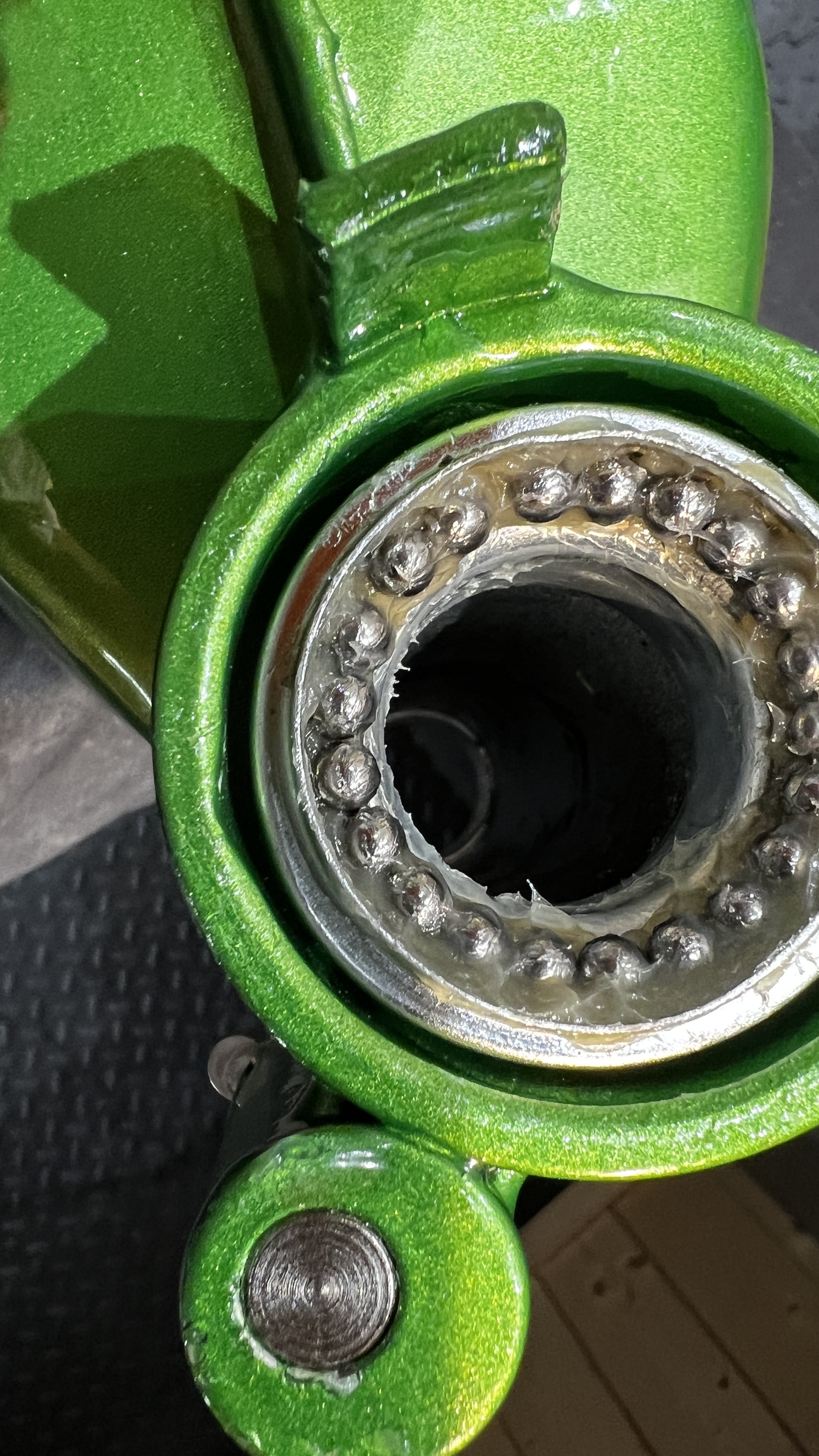

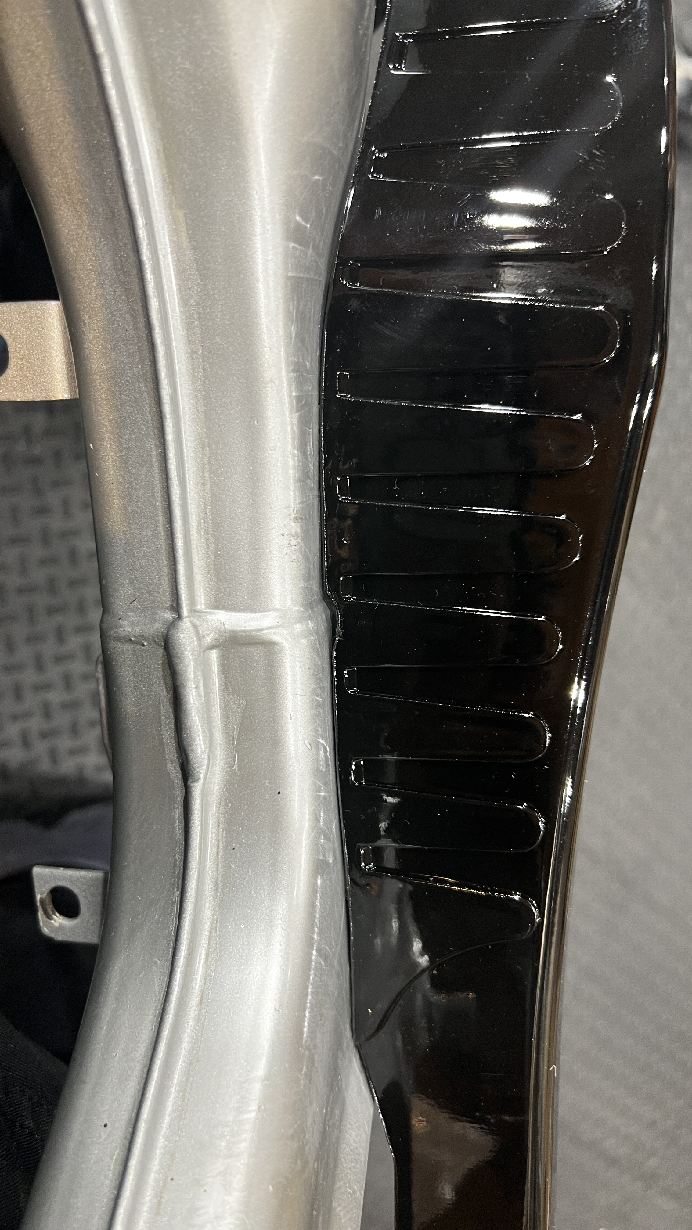

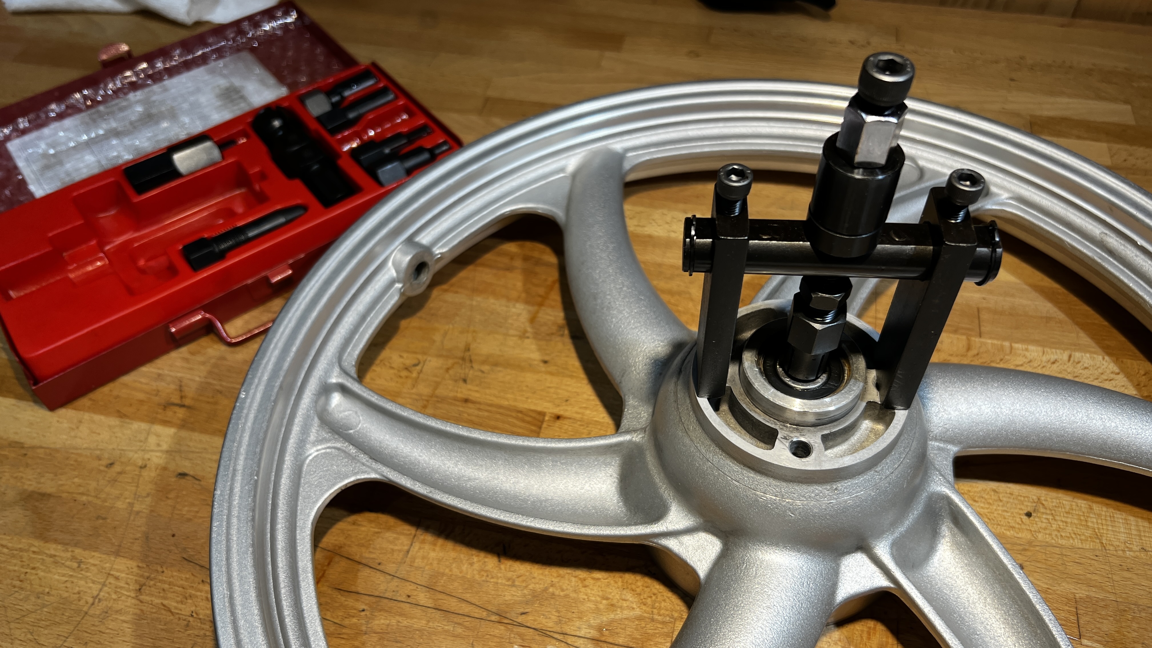

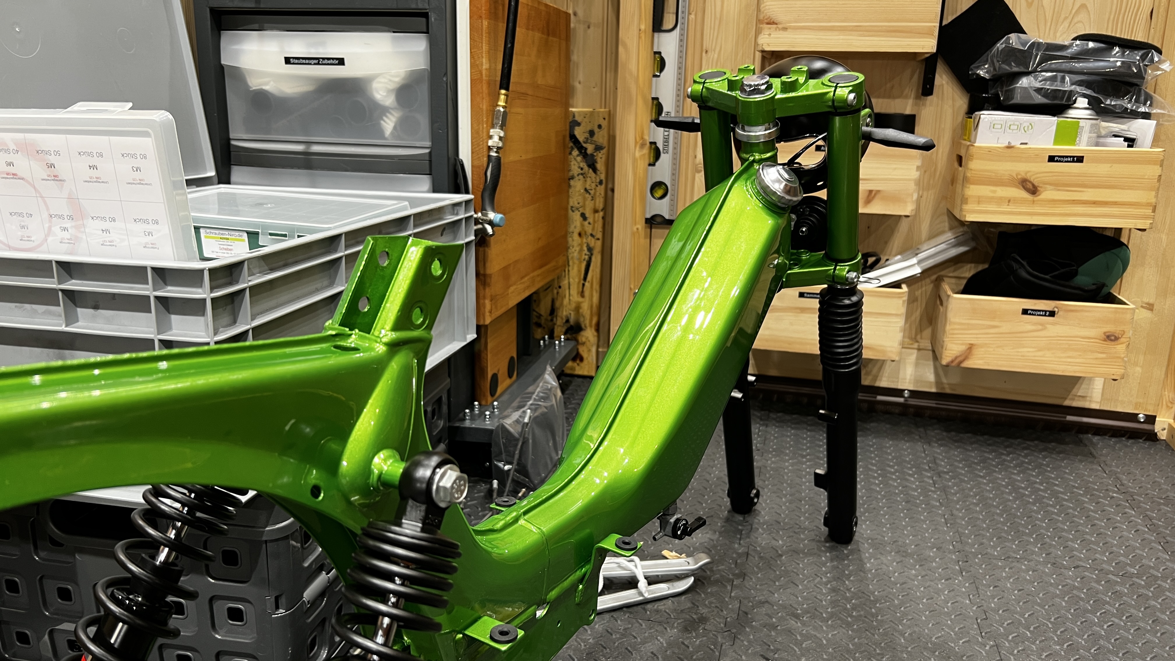

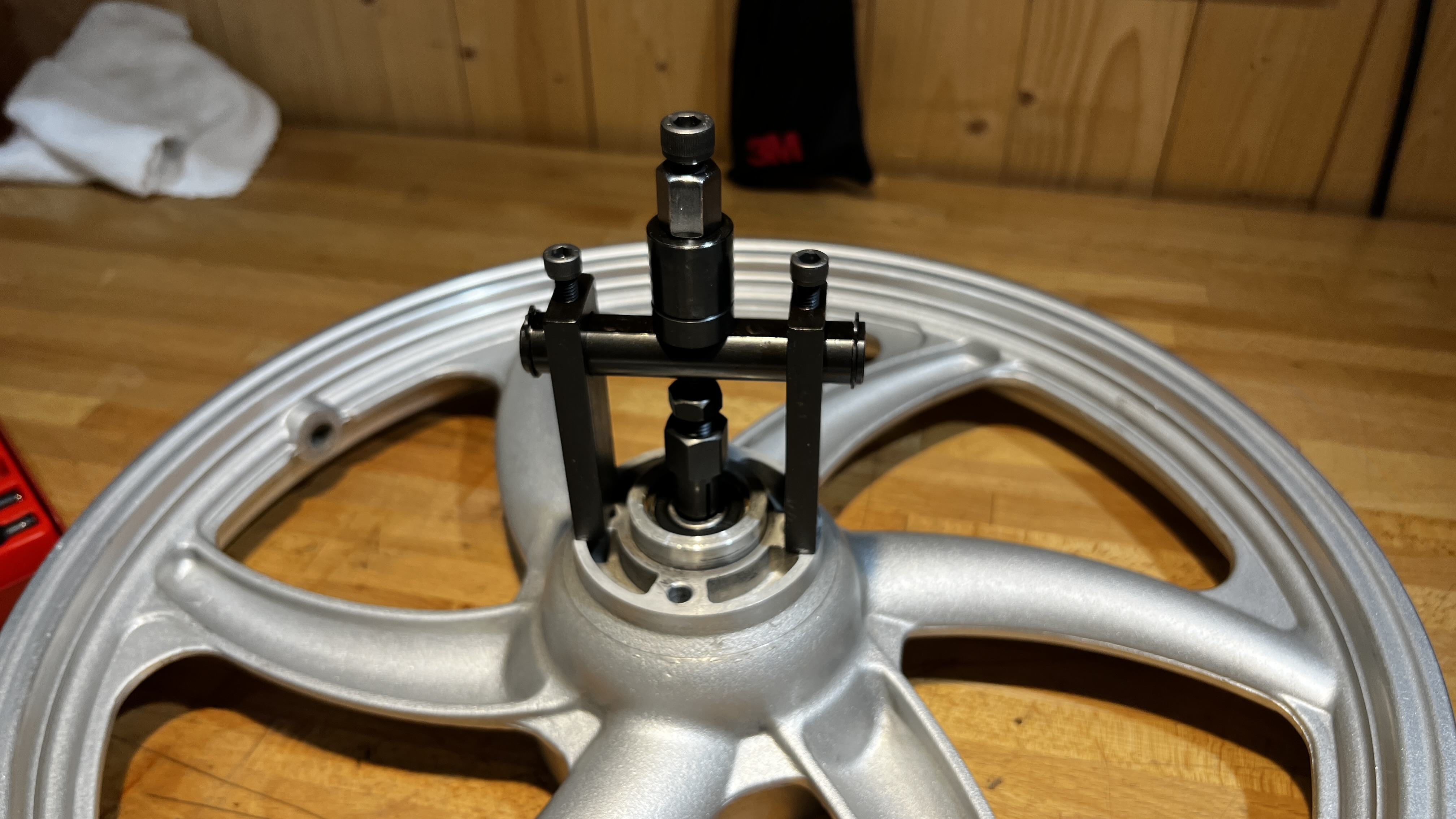

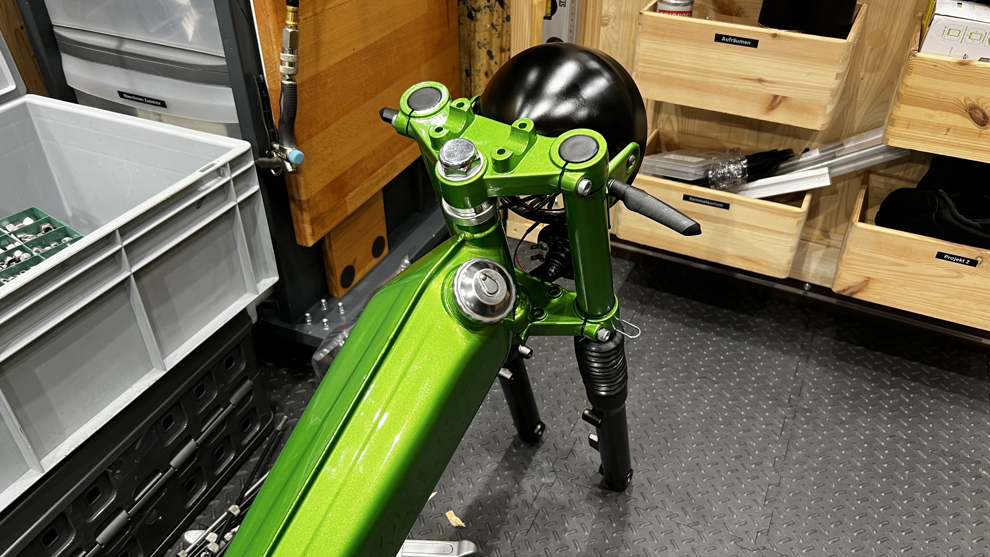

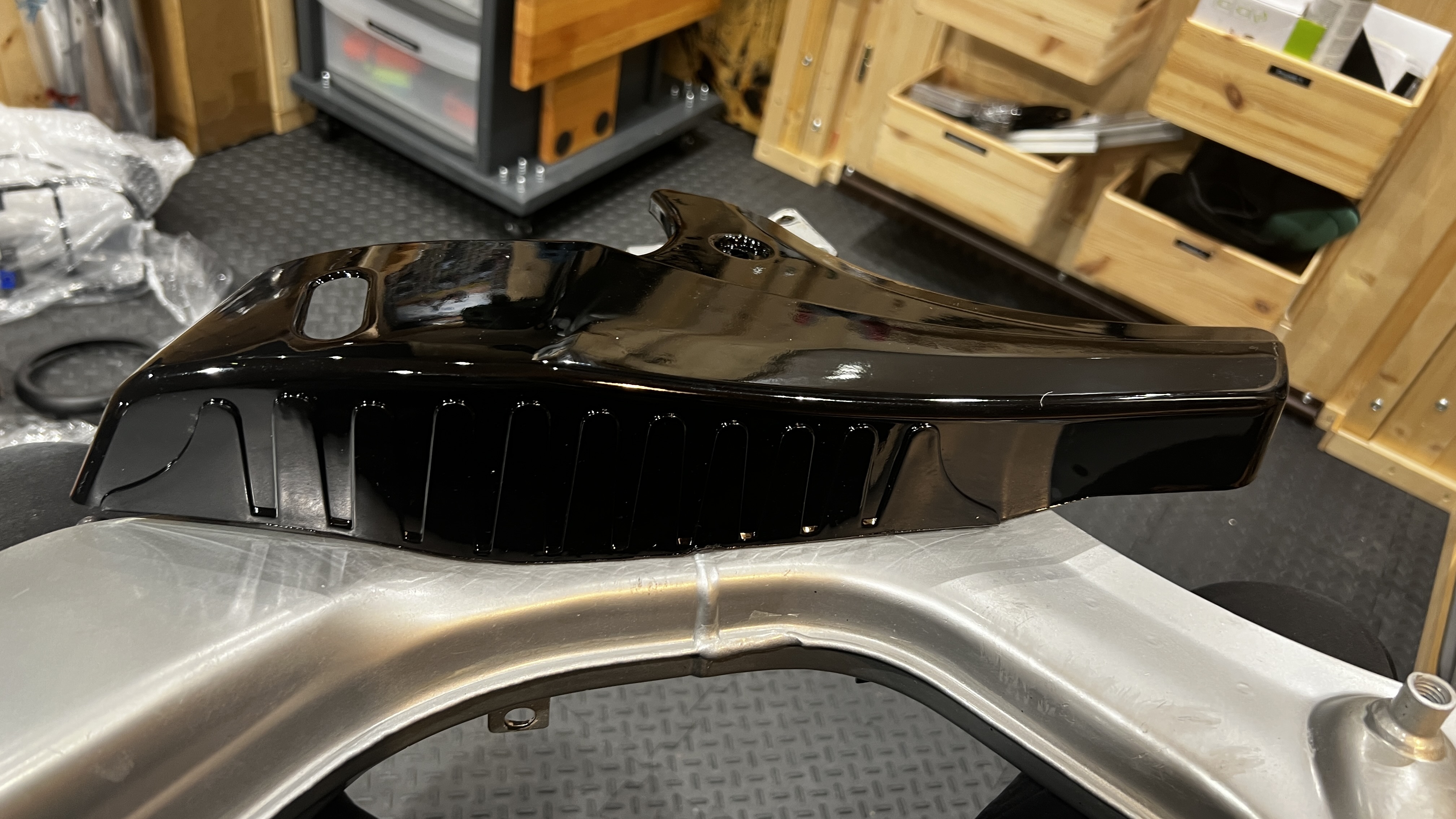

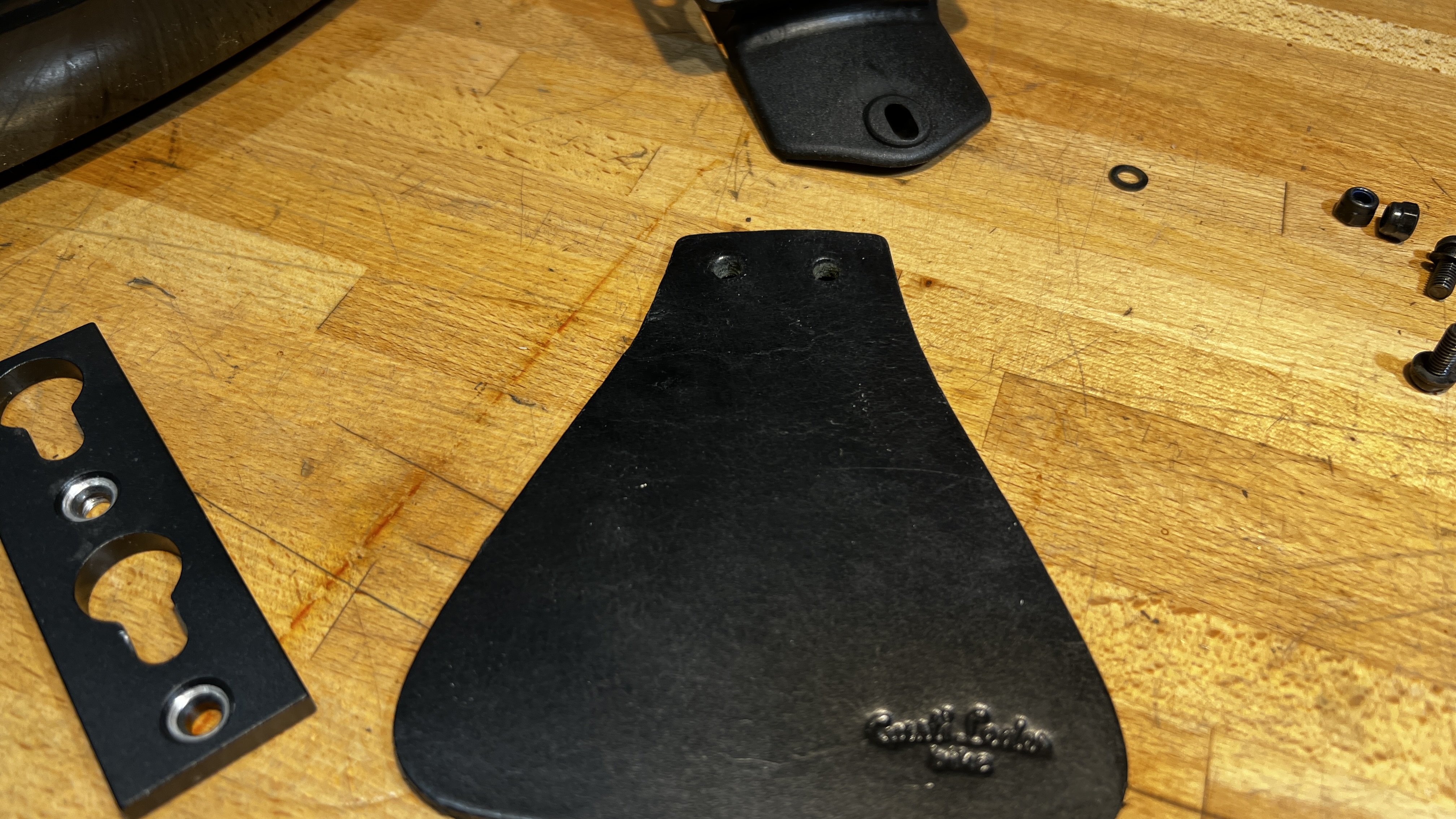

Die Reihenfolge lässt zu wünschen übrig. Aber ich denke ihr könnt das zuordnen.

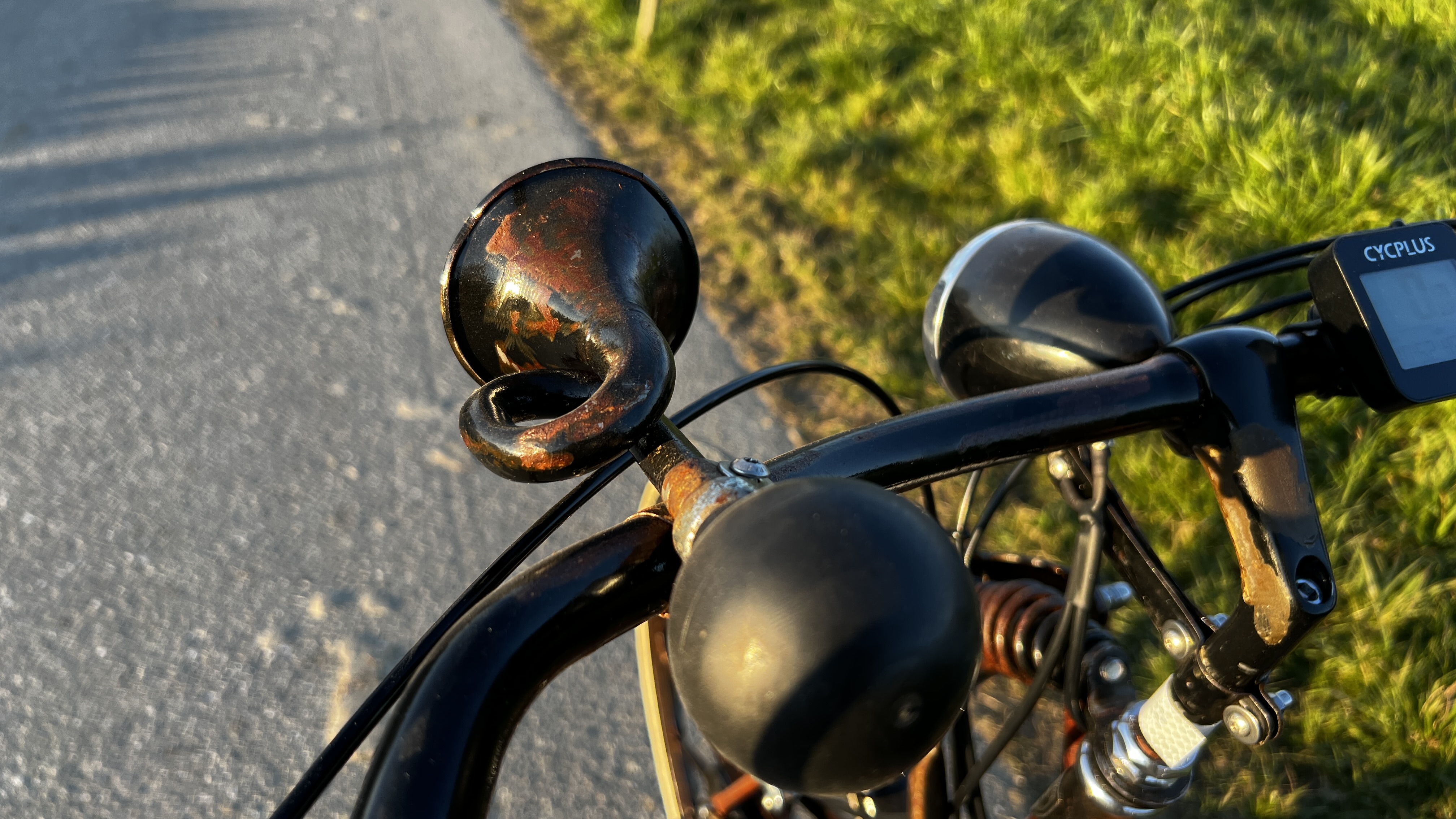

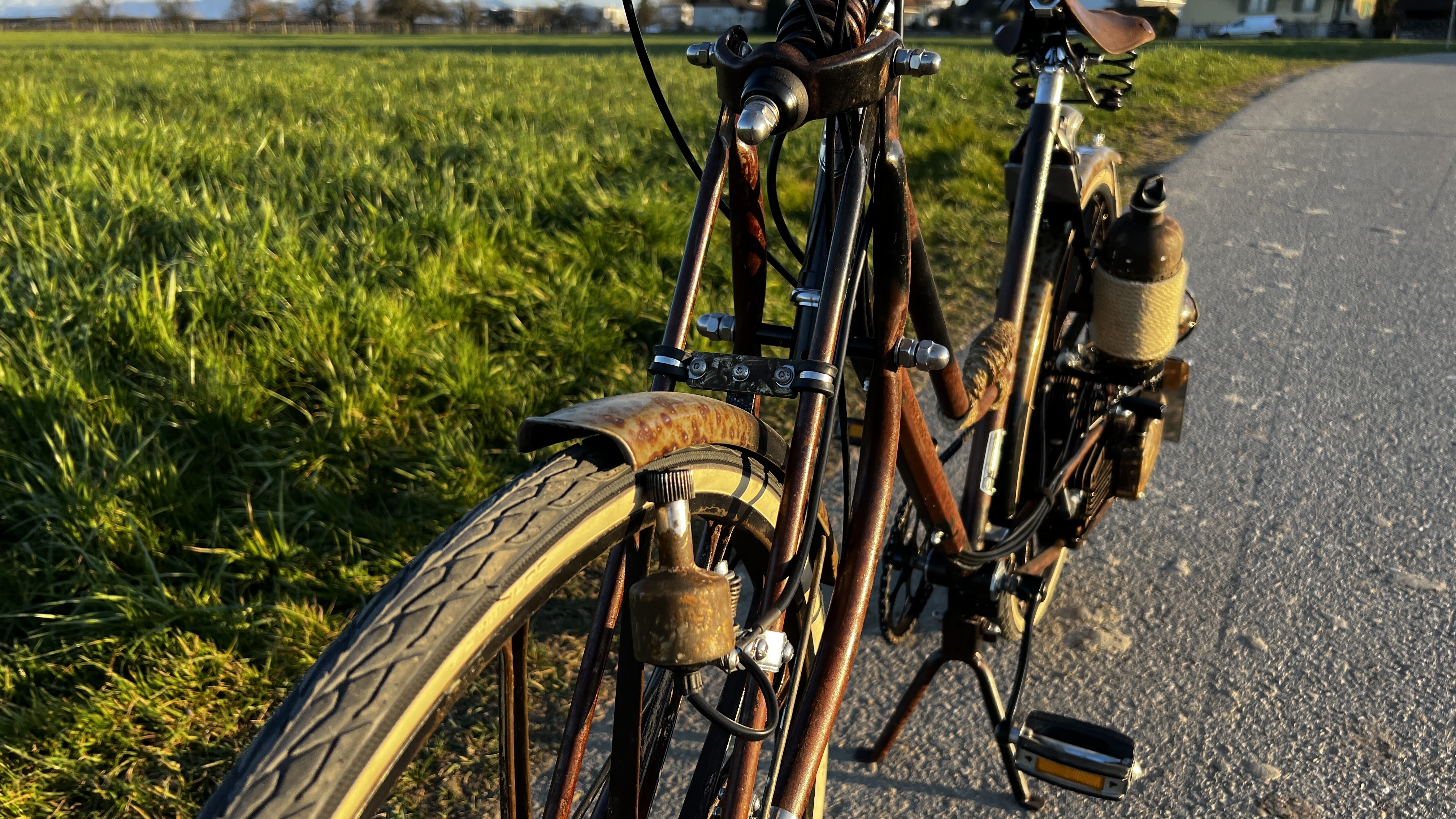

Ps:

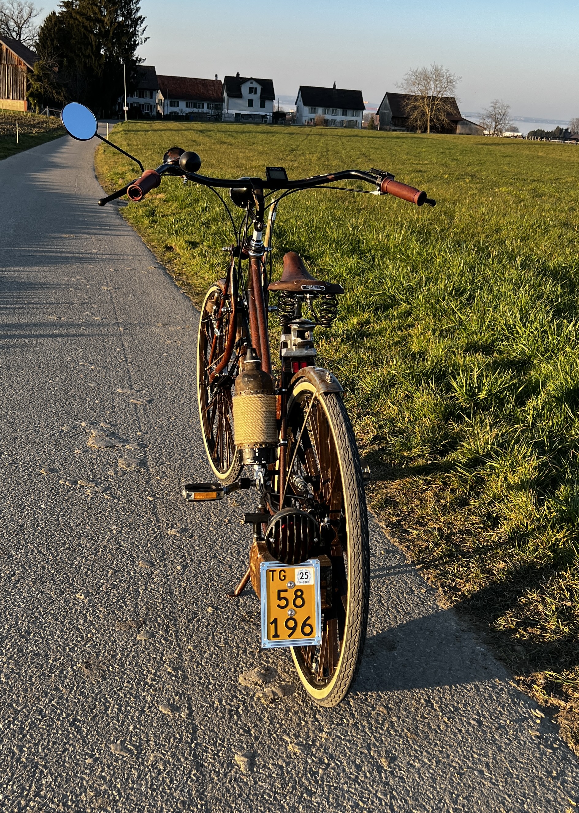

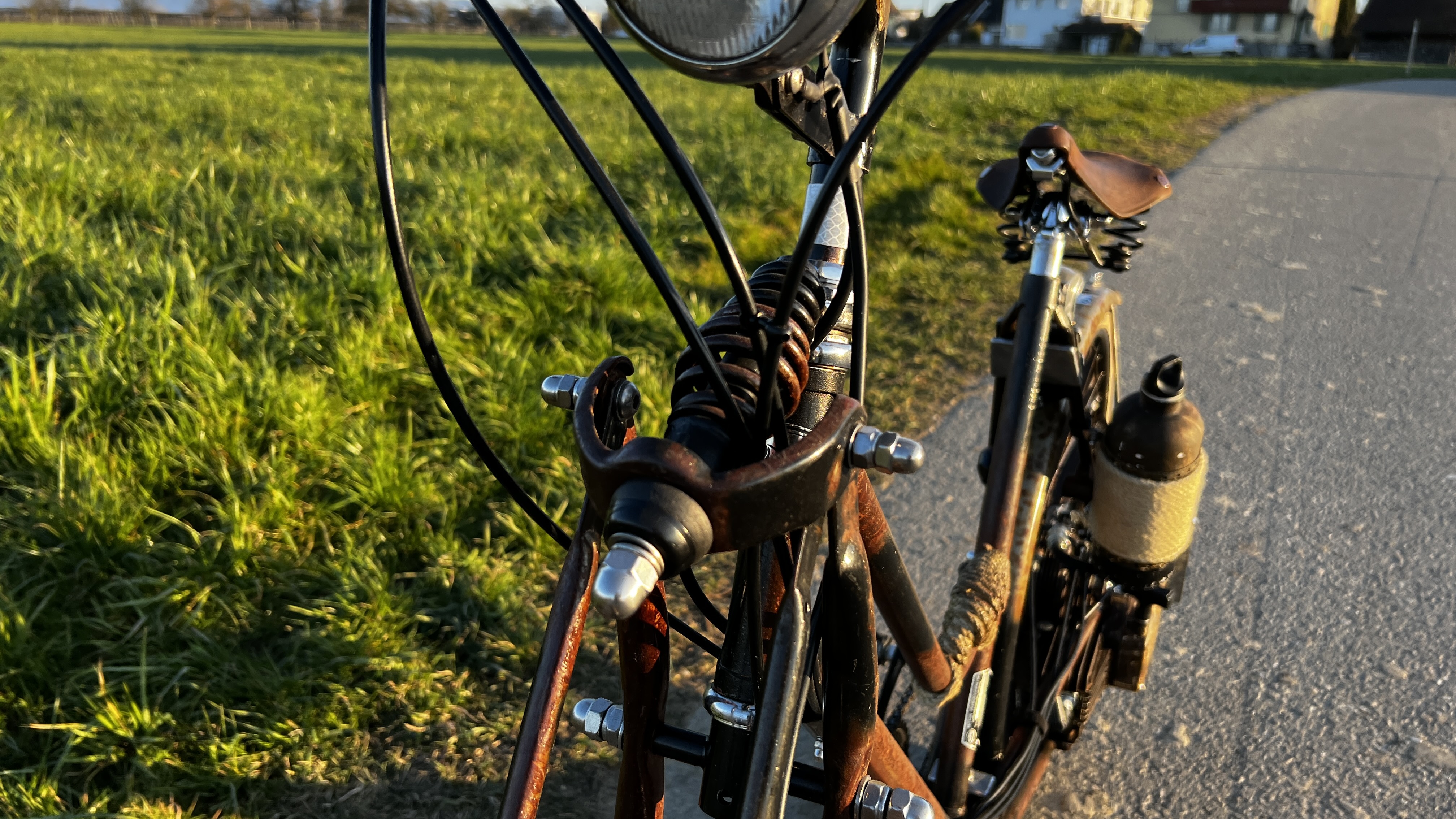

Bin heute mein altes Pony ausgefahren. :chop:
So vertreibe ich die Wartezeit.
Attila
Beiträge: 206
Wohnort: Heiden
Re: Tomos 1 Blog
Beitrag von Attila »
:shock: wow, dies Pony ist ja ein herzallerliebstes Teil, Wunderschön, was hat das für ein Motörchen? Erzähl mal ein bisschen was davon, oder mach mal nen Vorstellungs-Thread :^^

Ich habe ein paar von diesen Pony Skipper. Hier einmal der Link von einem den ich auf alt getrimmt habe.
Pädi
https://youtu.be/0TGSUxGHW1Q?si=vFMYPWYwbYYGPSnp
https://youtu.be/NwDZGdKaN6o?si=FVpvU-7uTdFs9DSk

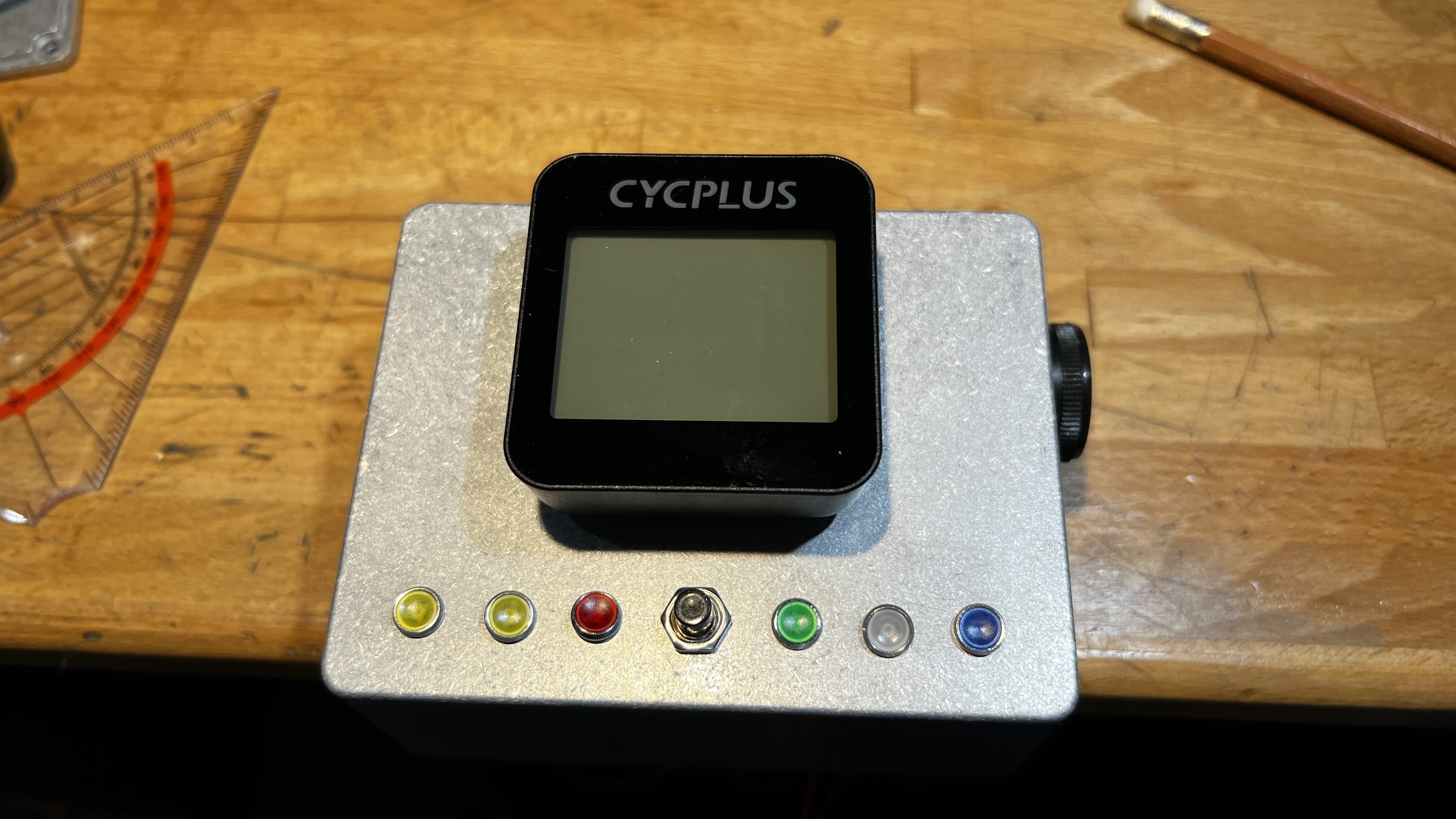

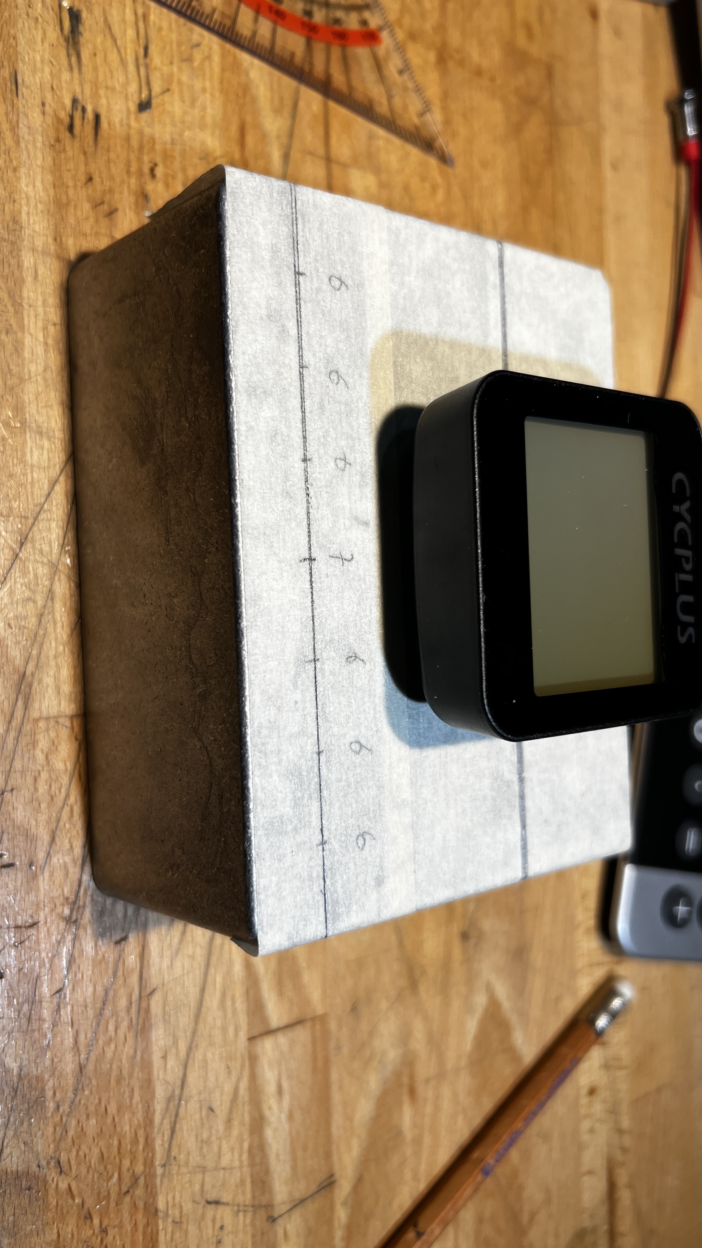

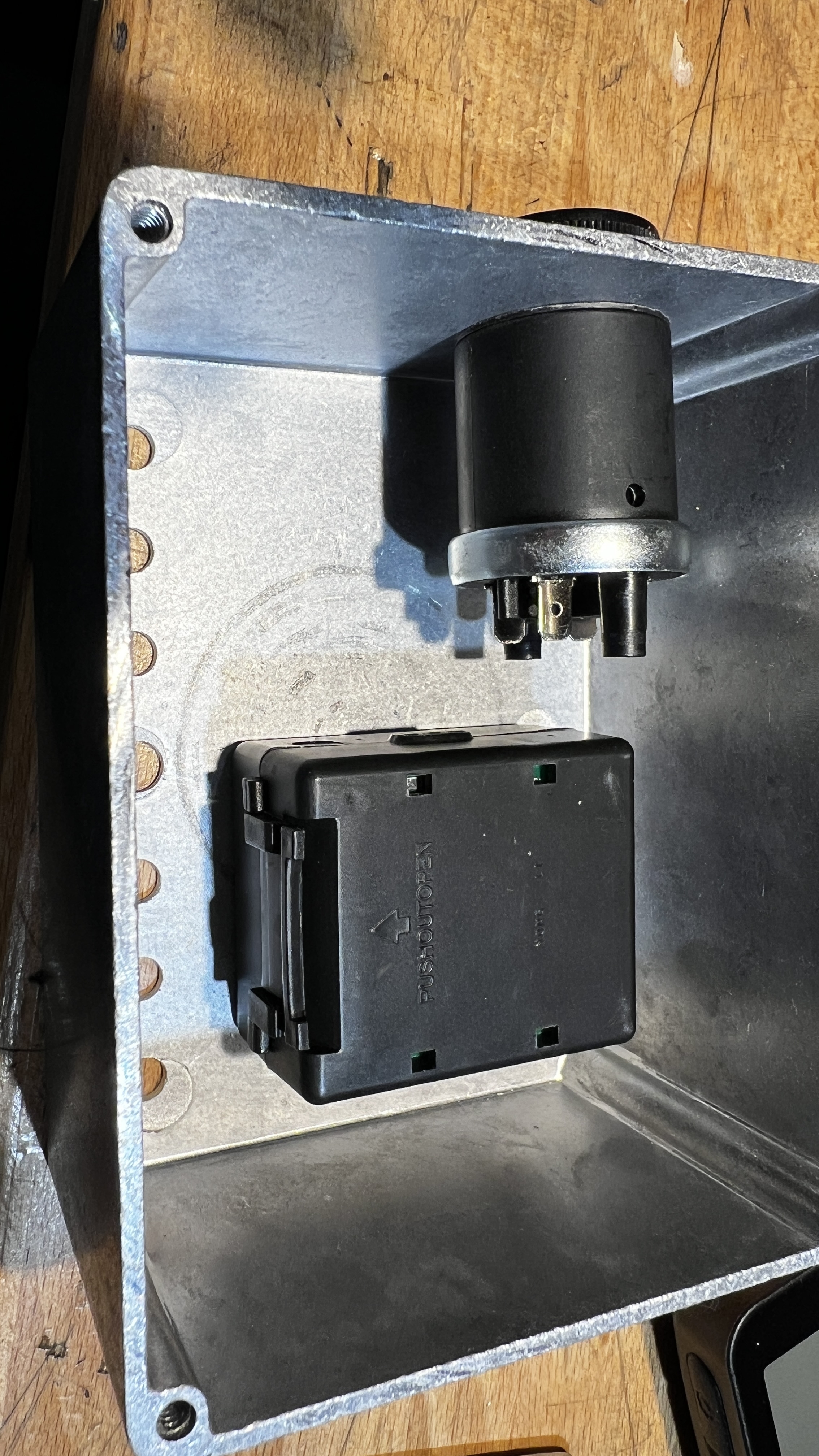

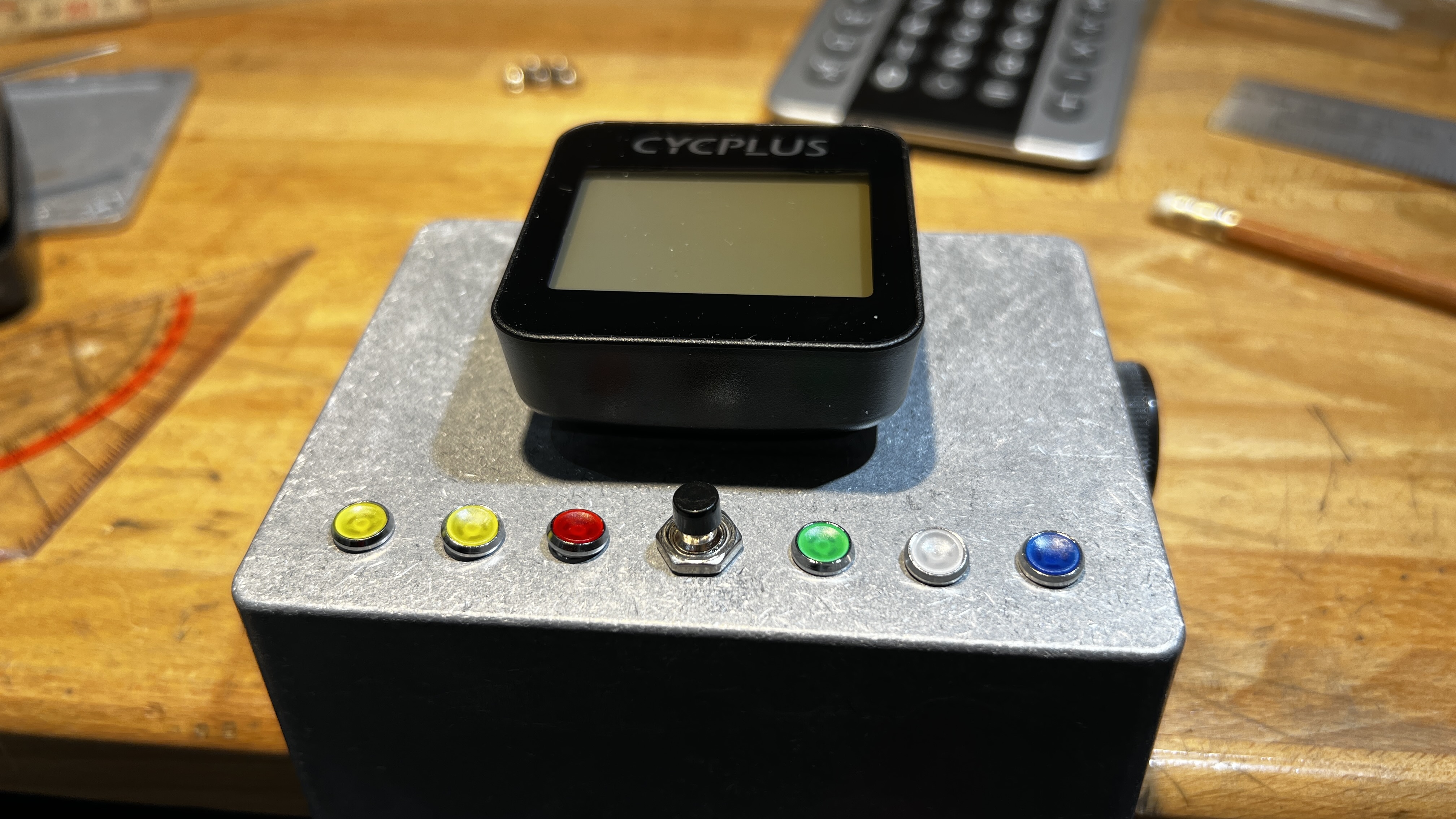

Hoi. Wieder etwas kleines fertig gemacht.
Der Tacho im Rohbau.
Pädi
Project one
Beiträge: 24
Re: Tomos 1 Blog
wooow. Ich bin sehr zufrieden und einen entscheidenden Schritt weiter gekommen.

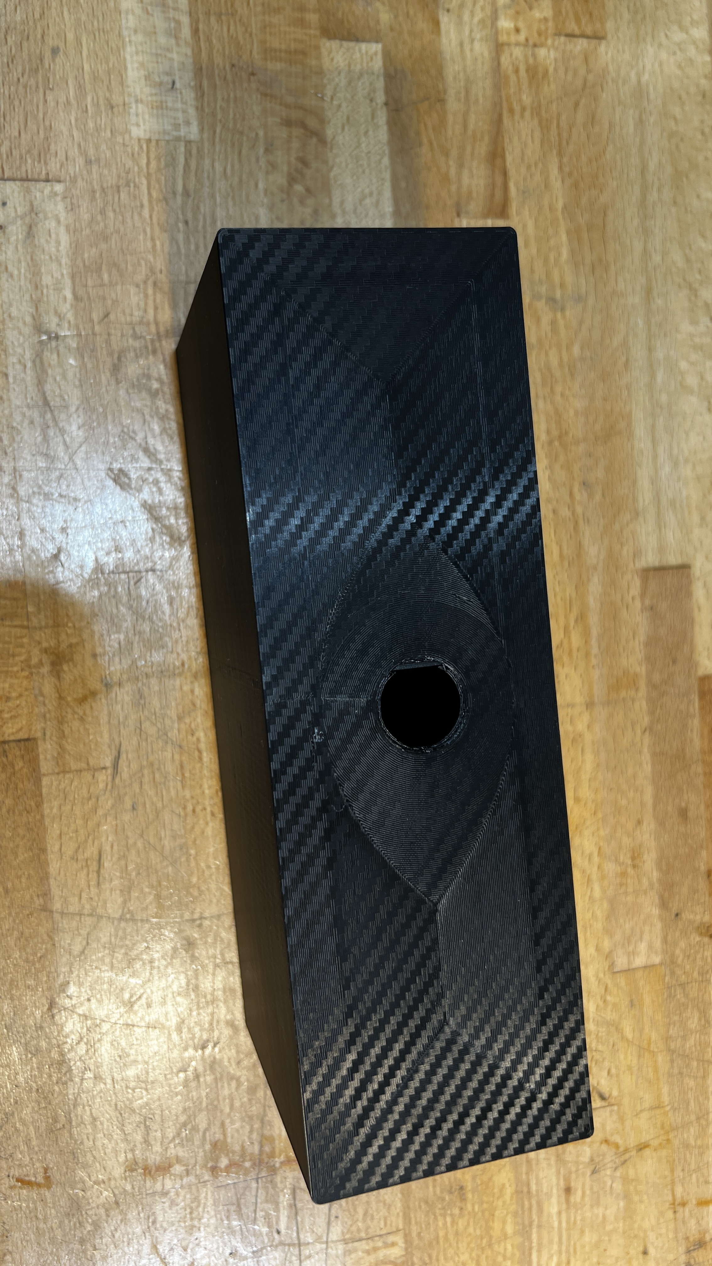

Jetzt warte ich noch auf die Carbon Teile.
Diese sollten bis ende März gebacken sein.
Ich finde man erkennt den "M4" schon ein bisschen :)
