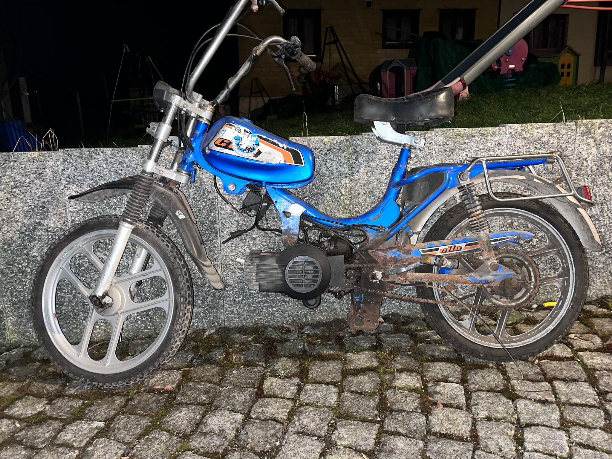

Diese Woche ist ein Cilo 512/2 / CH 7593 bei uns eingezogen, welches bis Juli 2025 wieder fahrfähig gemacht werden soll. Es braucht noch viel Liebe... So fehlen noch Auspuff, Ständer, Lampenhalter und vieles mehr.

Ich meine, Getriebe und Zündung sind nicht identisch. Das Motorengehäuse ist aber gleich... deshalb von aussen schwer zu unterscheiden. Glaube die Gehäusedeckel sind irgendwie innen etwas anders.
Hatte schon paar von diesen 521er auf dem Lift. Habe bisher immer wenn notwendg zum SIS Tuning-Auspuff gegriffen. Macht nicht viel aus wenn der Rest original bleibt. 3-5 km/h und ein bisschen mehr Kraft. Ist aber trotzdem schön leise.
